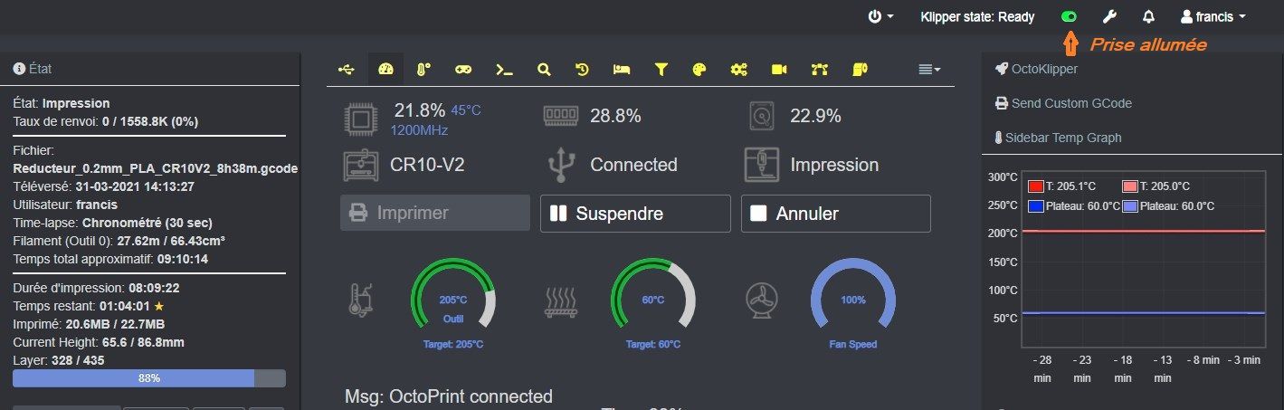

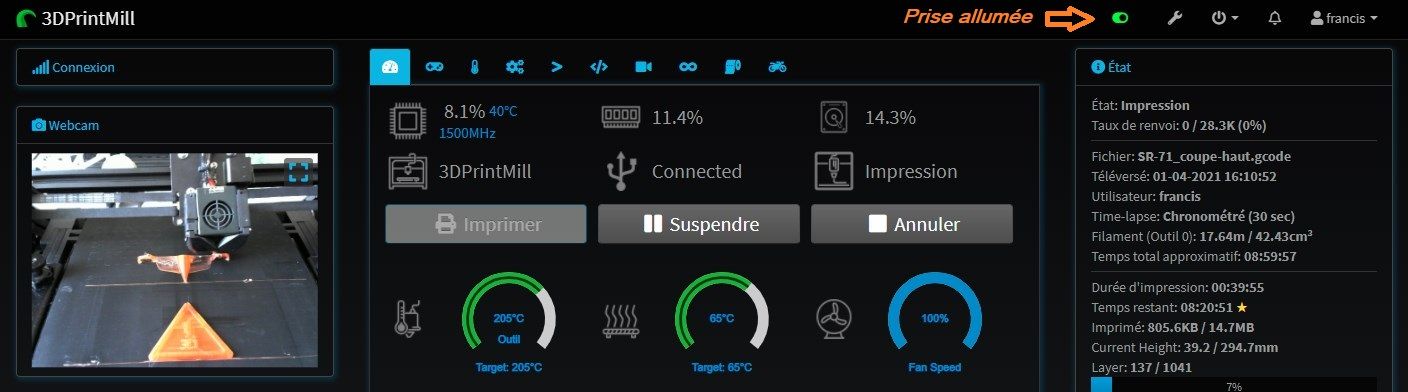

akoirium Posté(e) Avril 1, 2021 Auteur Partager Posté(e) Avril 1, 2021 (modifié) Bon après quelques fouilles dans les innombrables plugins d'octoprint, je change de fusil d’épaule concernant le relai sonoff... je vais pas me prendre la tête a le flasher et il vas rester dans son tiroir car il y a beaucoup mieux et plus simple... je vais donc utiliser un relai sur port gpio associé au plugin psu control mais également un autre relai, ou plus, pour la lumière ou autre chose... avec le plugin OctoRelay et ca tombe bien, j'ai des cartes 4 et 8 relais en stock Edit ... il semble que le plugin psu control ne peut pas fonctionner en meme temps que octorelay... c'est dommage, car l'extinction en fonction de la température est intéressant mais octorelay ne sait pas le faire ... tans pis je me contenterai d'une tempo de 5 min... Modifié (le) Avril 1, 2021 par akoirium Lien vers le commentaire Partager sur d’autres sites More sharing options...
fran6p Posté(e) Avril 1, 2021 Partager Posté(e) Avril 1, 2021 La plupart de mes prises connectées sont reflashées via Tasmota et mes octoprint gèrent celles-ci via un greffon de jneilliii (auteur prolifique de greffons) : https://plugins.octoprint.org/plugins/tasmota/ (elles sont également intégrées dans mon HomeAssistant géré sur un autre Pi) : 3Dprintmill (RPi4 2Go / Octoprint / firmware Marlin2) : CR10-V2 (RPi3B+ 1Go / Octoprint / firmware Klipper) : Ce sont les greffons qui me manquent dans les autres interfaces graphiques dédiées Klipper Lien vers le commentaire Partager sur d’autres sites More sharing options...
akoirium Posté(e) Avril 1, 2021 Auteur Partager Posté(e) Avril 1, 2021 (modifié) Oui j aurais pus rester sur du sonoff et l intégré aussi a mon googlehome... Mais finalement la solution de la carte relai sur gpio avec otcorelay me convient parfaitement... De plus je trouve cette solution plus élégante et moins usine à gaz... Sans compter que la conso elec seras réduite car pas besoin d alimenter les transfos 220v internes aux sonoff... Je doit aussi veiller à cela car toute l installation du bateau tourne principalement en solaire et je tiens a mes batteries... Après, rien ne m empêche de cabler toute l alimentation de l imprimante (alim 24v et alim rpi) sur un module sonoff non flasher pour commander une extinction complette... Je pourrais même aller plus loin et alimenter l imprimante sans passer par l alim 220v et l onduleur du bateau puisque mon installation solaire est en 24v... Il me faut juste un bon regulateur DC Modifié (le) Avril 1, 2021 par akoirium Lien vers le commentaire Partager sur d’autres sites More sharing options...
