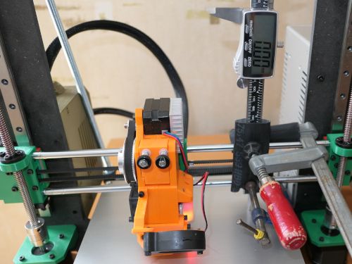

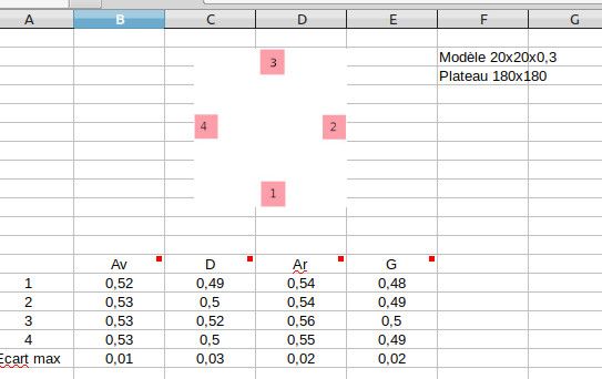

Kachidoki Posté(e) Mai 19, 2021 Partager Posté(e) Mai 19, 2021 (modifié) C'est cohérent avec mes mesures, 30µm d'écart, ça fait un sixième d'une première couche de 200µm. Avec les 2µm de la PINDA on tombe à un centième, soit 1% d'erreur. Modifié (le) Mai 19, 2021 par Kachidoki Lien vers le commentaire Partager sur d’autres sites More sharing options...
