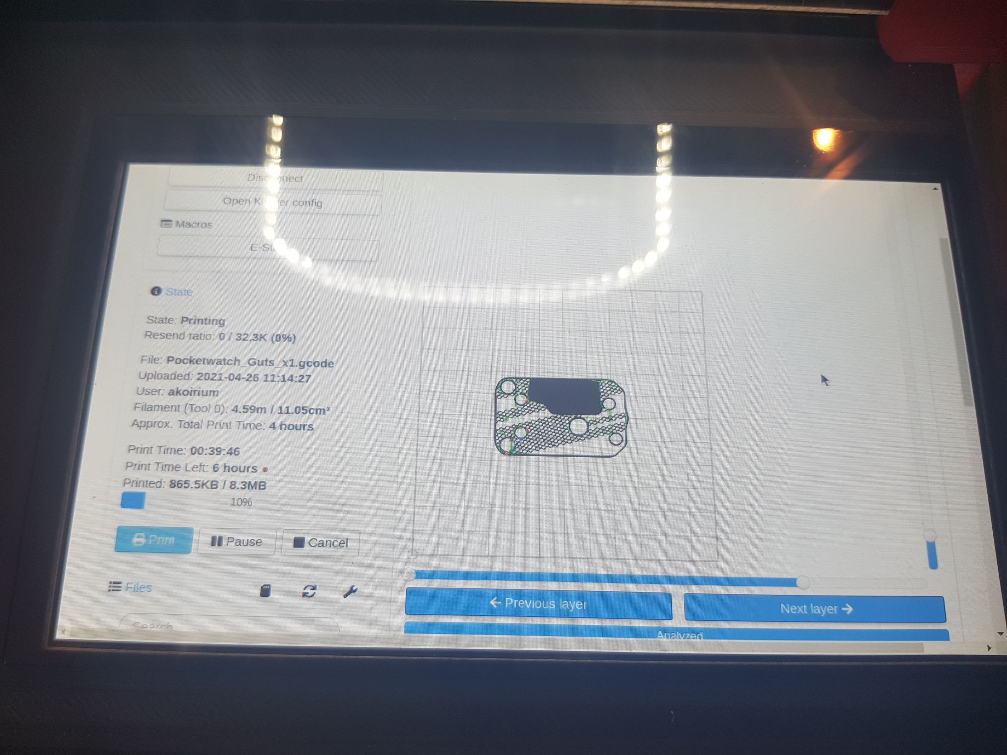

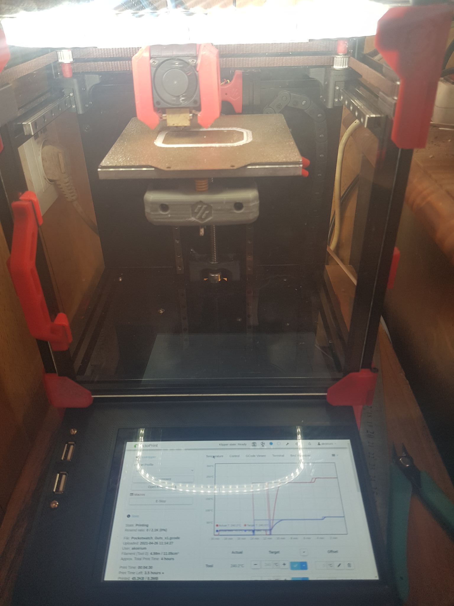

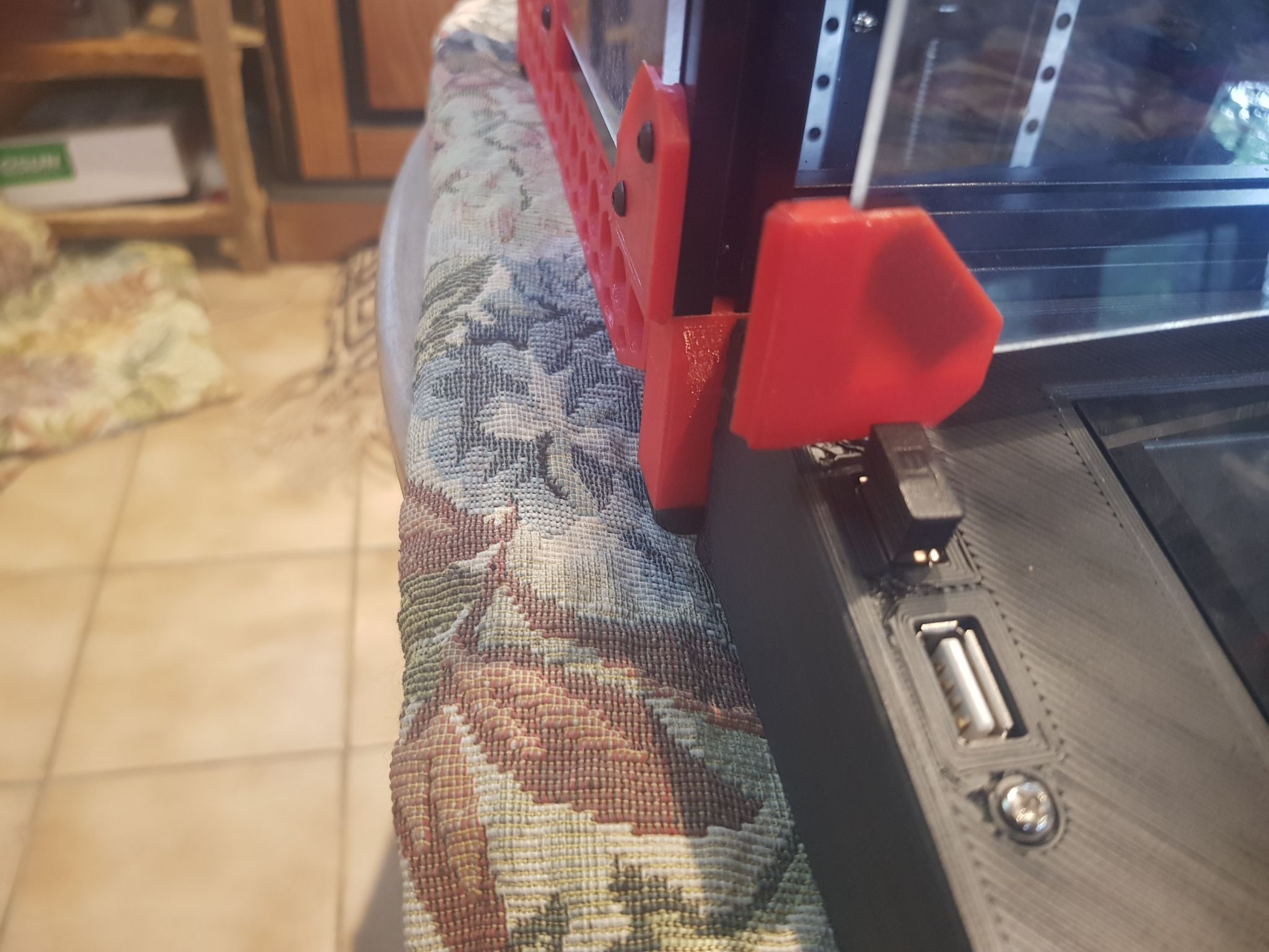

akoirium Posté(e) Avril 30, 2021 Auteur Posté(e) Avril 30, 2021 (modifié) Bon ... ça y est... j ai installé mon 7 pouces !... Mais ... ... je suis pas bon !... une grosse quiche en fait !!! :D : Mais tans pis ... c est pas grave... Les port usb ne sont pas si utiles que ça et ne m empechront pas de faire ce que je veut sur l imprimante... puisque j utilise un mini clavier/souris en bleutooth ;).... Bref... c est cool quand même !!! Modifié (le) Avril 30, 2021 par akoirium
divers Posté(e) Avril 30, 2021 Posté(e) Avril 30, 2021 (modifié) Si je vois bien, l’écran est à plat juste devant la porte de la machine, avec les led qui se reflètent dedans. il est au moins inclinable ou articulé, ou alors il glisse sous ta bécane ? Modifié (le) Avril 30, 2021 par divers
akoirium Posté(e) Avril 30, 2021 Auteur Posté(e) Avril 30, 2021 non il est juste légèrement incliné et solidaire du châssis ... Par contre ton idée de pouvoir le faire glisser sous la machine est vraiment pas con !... je vais peut être y réfléchir mais bon... y a dejas plus de place en dessous ... il faudrait que je rehausse toute l'imprimante de 2 ou 3 bon centimètres !... et pas évident pour les câbles ... surtout l'hdmi !...
divers Posté(e) Avril 30, 2021 Posté(e) Avril 30, 2021 (modifié) JE NE VEUX PAS LE SAVOIR, TU TE DÉBROUILLES. Tu ne crois pas que je vais tout te faire. Modifié (le) Avril 30, 2021 par divers 1
Kachidoki Posté(e) Avril 30, 2021 Posté(e) Avril 30, 2021 Tu aurais pu aussi l'intégrer dans le bas de la porte, ça règle le problème de l'USB, mais c'est moins pratique pour le tactile

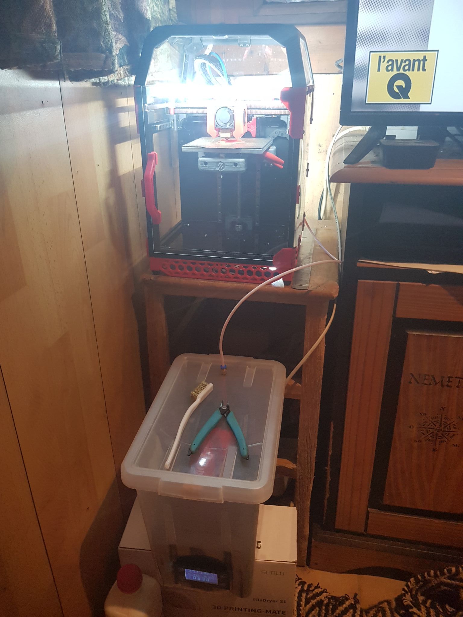

akoirium Posté(e) Mai 8, 2021 Auteur Posté(e) Mai 8, 2021 Salut... Alors... après avoir testé le plugin Psucontrol... mais limité à un seul relai... Puis octorelay... qui lui n est pas limité...mais n ayant pas les mêmes fonctions que psu control... Et bien sûr les 2 ne fonctionne pas en même temps... Et bien je suis tombé sur octoprint enclosure ... qui lui combine les 2 et bien plus encore !... : https://plugins.octoprint.org/plugins/enclosure/ du coup... je vais très probablement basculer sur ce plugin... et ajouter à mon imprimante une sonde DHT (température et humidité) ainsi qu un ventilo pour contrôler l enceinte avec mon dernier relai dispo sur l imprimante... bon je dois encore trouver les infos pour installer et configurer la sonde DHT ... mais rien de bien méchant 1
Savate Posté(e) Mai 8, 2021 Posté(e) Mai 8, 2021 il y a 14 minutes, akoirium a dit : Et bien je suis tombé sur octoprint enclosure Il est très bien ce plugin, je m'en sers pour à peu près tout et n'importe quoi capteurs de température, fin de filament, commande de ventilos, ... et pour les différents capteurs temp/humidité DS18B20 ou DHTXX, tout est indiqué sur le github
akoirium Posté(e) Mai 8, 2021 Auteur Posté(e) Mai 8, 2021 (modifié) Oui j ai commandé un dht22 qui devrais arriver lundi edit : dis moi Savate .... toi qui connais bien ce plugin... i y a t'il moyen d'utiliser les sondes de températures du bed et hothend pour les utiliser comme condition de déclenchement d'un relai ? J'ai installer le plugin ... créer mes 4 output I/O pour mes 4 relais... mais dans input ... je n'ai pas les sondes du bed et de la hotend ... j'ai que ce qu'il faut pour ma future DHT22... il faut passer par du Gcode ?.... Il y a 1 heure, Savate a dit : Il est très bien ce plugin, je m'en sers pour à peu près tout et n'importe quoi capteurs de température, fin de filament, commande de ventilos, ... et pour les différents capteurs temp/humidité DS18B20 ou DHTXX, tout est indiqué sur le github Modifié (le) Mai 8, 2021 par akoirium
