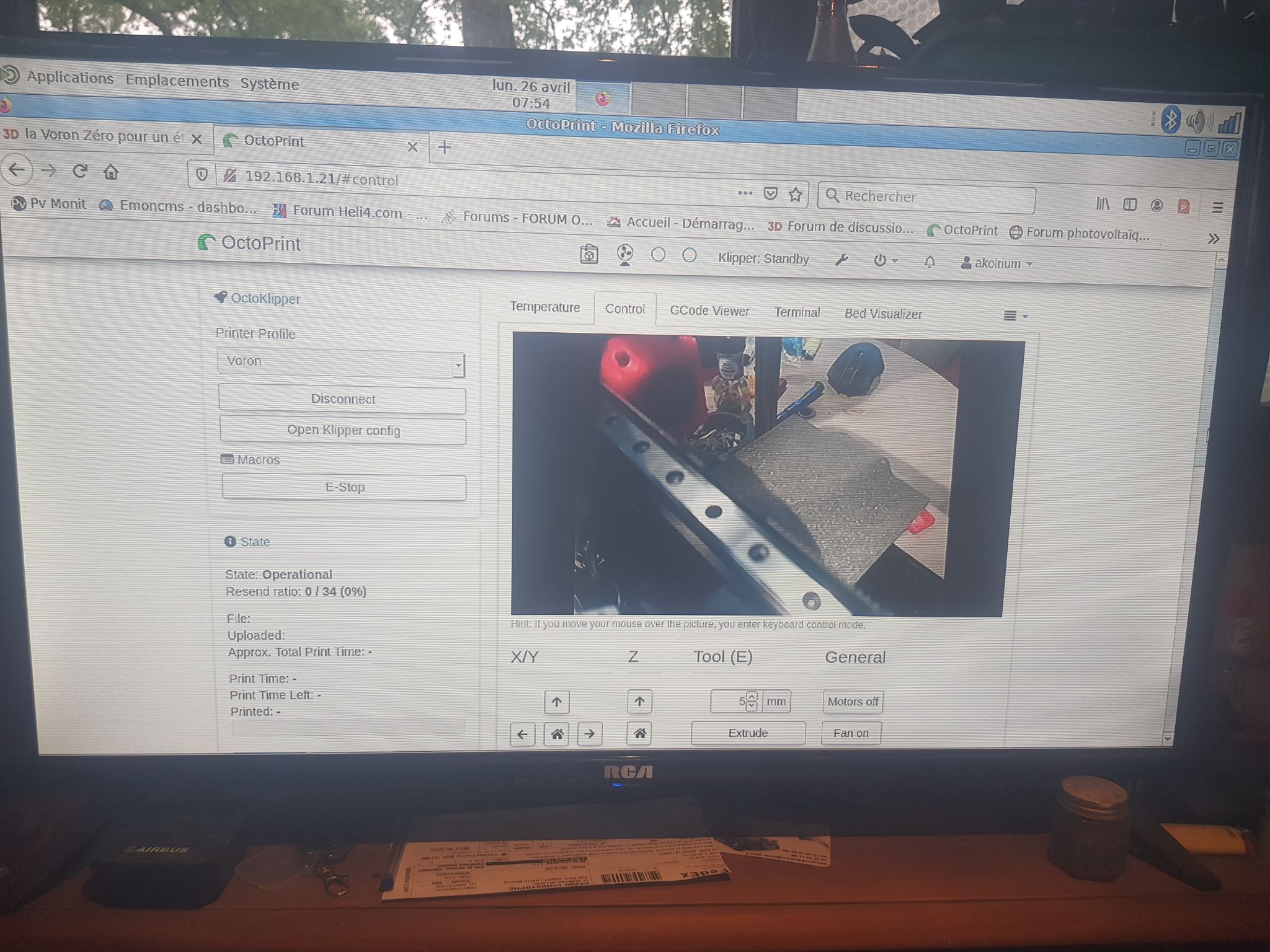

akoirium Posté(e) Avril 21, 2021 Auteur Posté(e) Avril 21, 2021 merci pour l'info ... je vais m'intereser a superslicer... Mais comme je suis borné .... ma voron tournera aussi avec cura ... bon si non ... je patiente !.... pffff c'est long !!!! Du coup ... j'ai branché a l'arrache mon PI4 destiné a la voron sur mon anet A6 ... histoire de valider ma config... Et donc ... tout fonctionne ... je re imprime mes pièces de fixations des panneaux de la voron en PLA rouge vus que j'ai eu des soucis de warping avec le pla carbone car je n'ai pas mis de bordures pour l'impression... ca me permet donc de me familiariser avec octoprint et en apprécier toute ses possibilités en attendant la bette ...

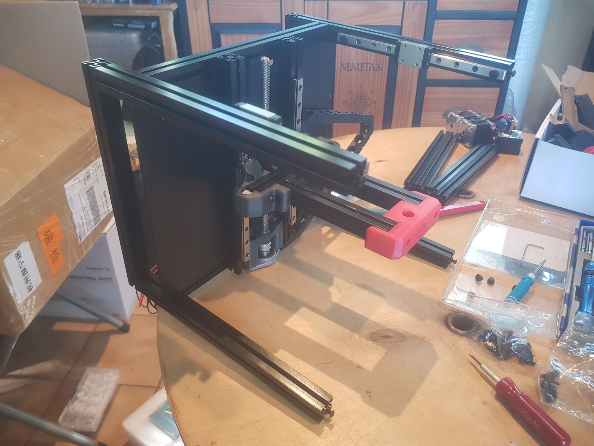

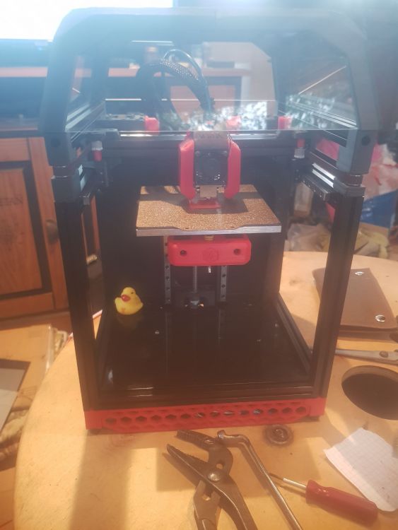

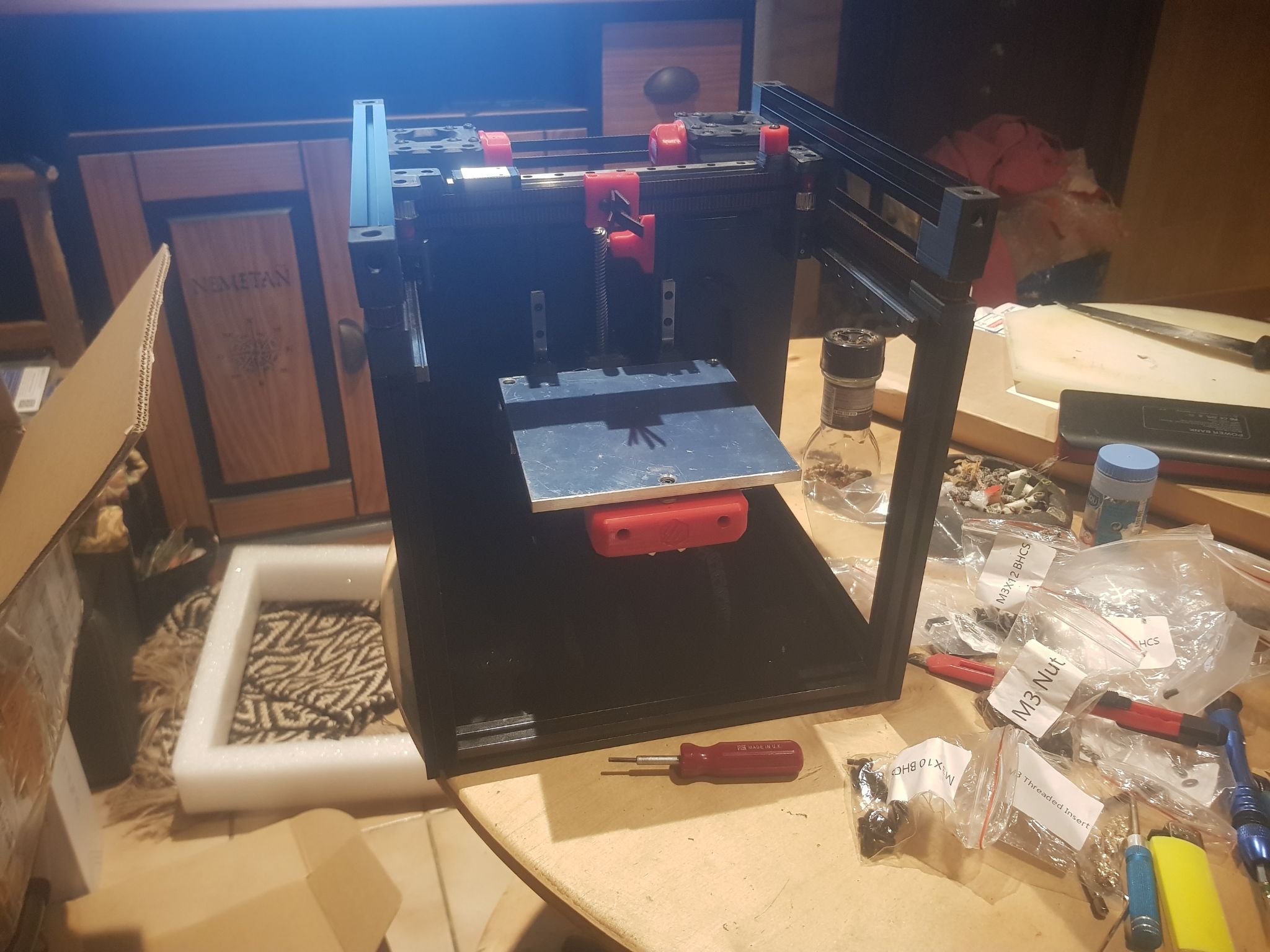

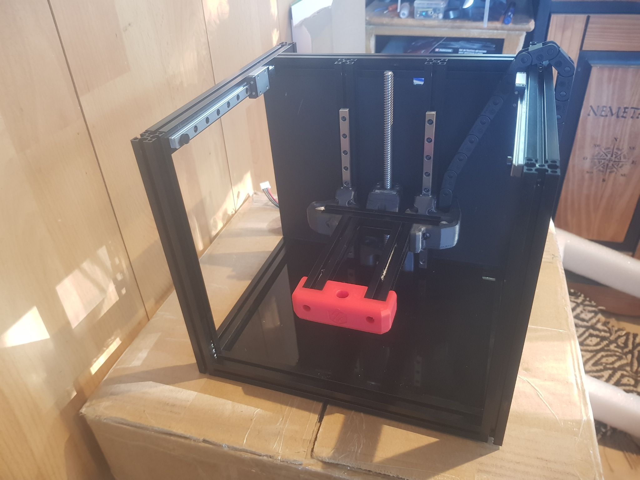

akoirium Posté(e) Avril 23, 2021 Auteur Posté(e) Avril 23, 2021 Bon allé !... c est parti !... On avance !!!
Kliptow Posté(e) Avril 23, 2021 Posté(e) Avril 23, 2021 Tu ne traîne pas ! Moi aussi colis reçu. Par contre pour le roulement qui guide l'axe Z, j'ai vu sur discord une vidéo d'un mec qui le débloquait. Normalement, le roulement est rotulé, mais quand il est neuf, il est bloqué. Mais sinon dans l'ensemble content du kit, par contre tu feras attention si tu utilises leur SSR. C'est le relais qui contrôle le plateau chauffant. Il est dans l'état normalement fermé celui de formbot, il faut inverser la logique de commande dans klipper. Car le SSR normalement conseillé est normalement ouvert, donc sans consigne de chauffage le tient va quand même chauffé. Mais sinon beau début, c'est propre.

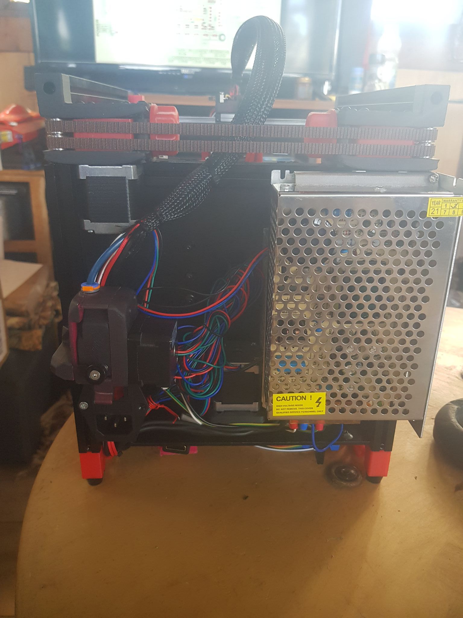

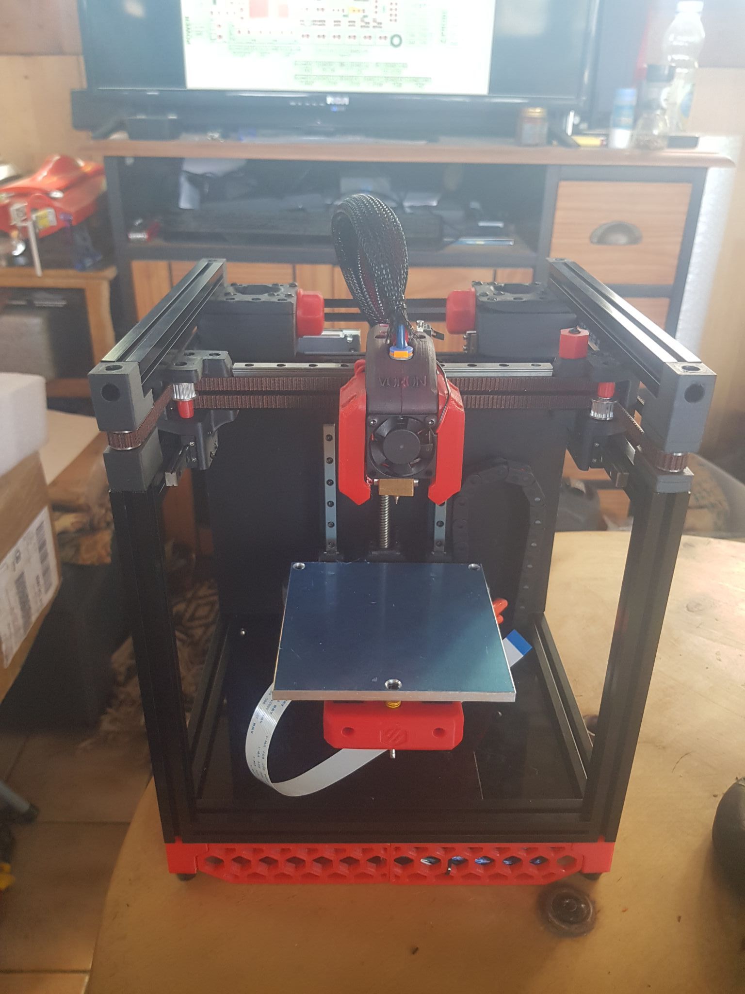

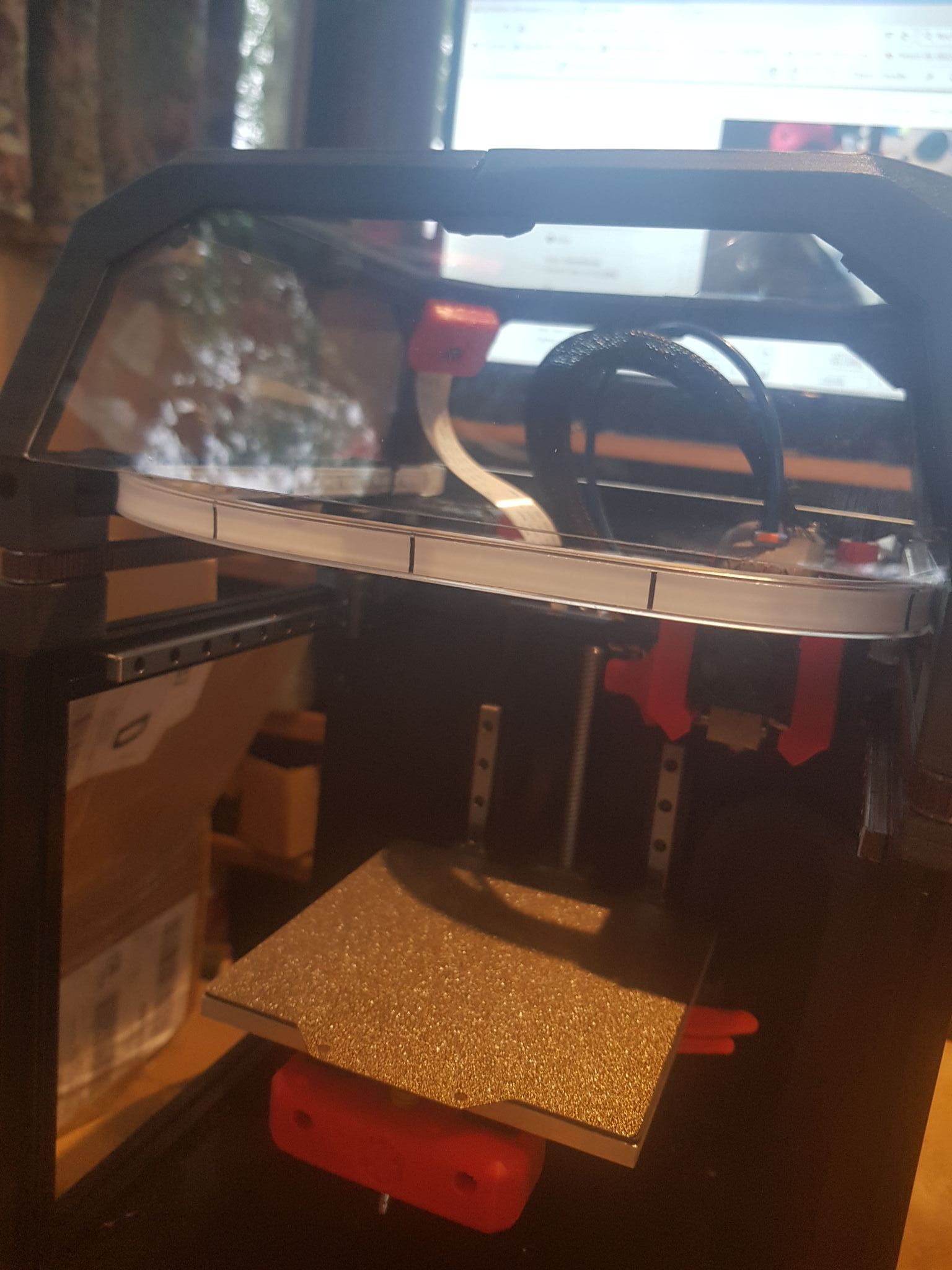

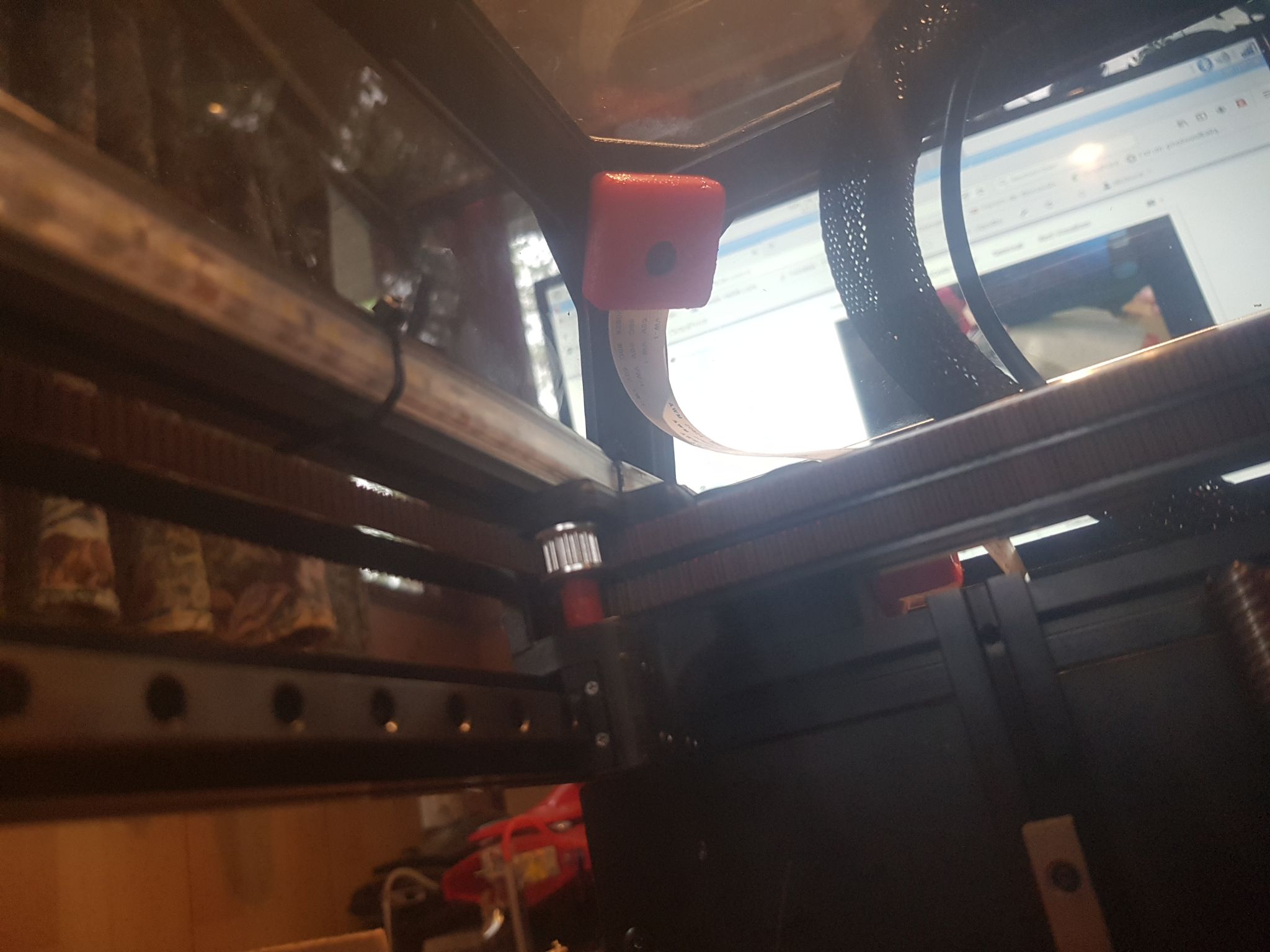

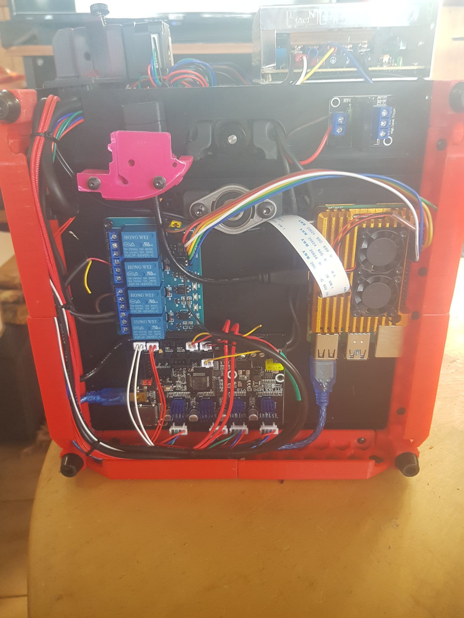

akoirium Posté(e) Avril 24, 2021 Auteur Posté(e) Avril 24, 2021 (modifié) J ai regarder... et le ssr que j ai reçu avec le kit est bien un normalement ouvert Et le klixon thermique a 125° est fourni aussi Bon...si non j ai bien avancé... J ai monté la hotend... avec un bloc laiton en plus au passage... ça peut pas faire de mal... Je me suis un peu pris la tête pour l implantation de l l'electronique pour que tour rentre...presque vus que le rpi4 et son alim indépendante 10A et sa carte relai prend un peu de place... il a fallu ruser... bref, il me reste encore un peu de câblage à faire et quelques solutions à trouver pour la caméra et l eclairage led... et je pourrais passer aux choses sérieuses Modifié (le) Avril 24, 2021 par akoirium

Kliptow Posté(e) Avril 25, 2021 Posté(e) Avril 25, 2021 Tu as vraiment avancer super vite..moi j'ai a peine fini l'axe Z et j'attaque la pose du panneau arrière.

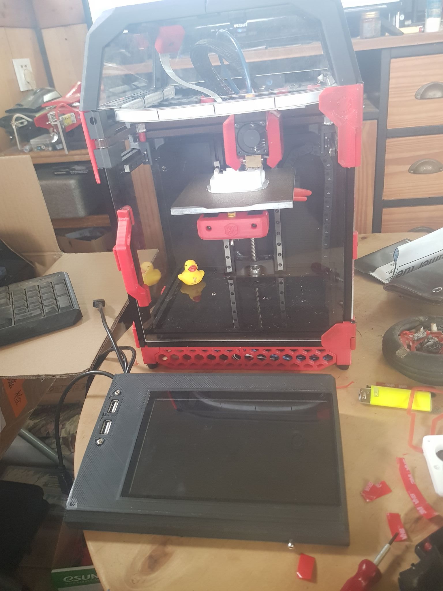

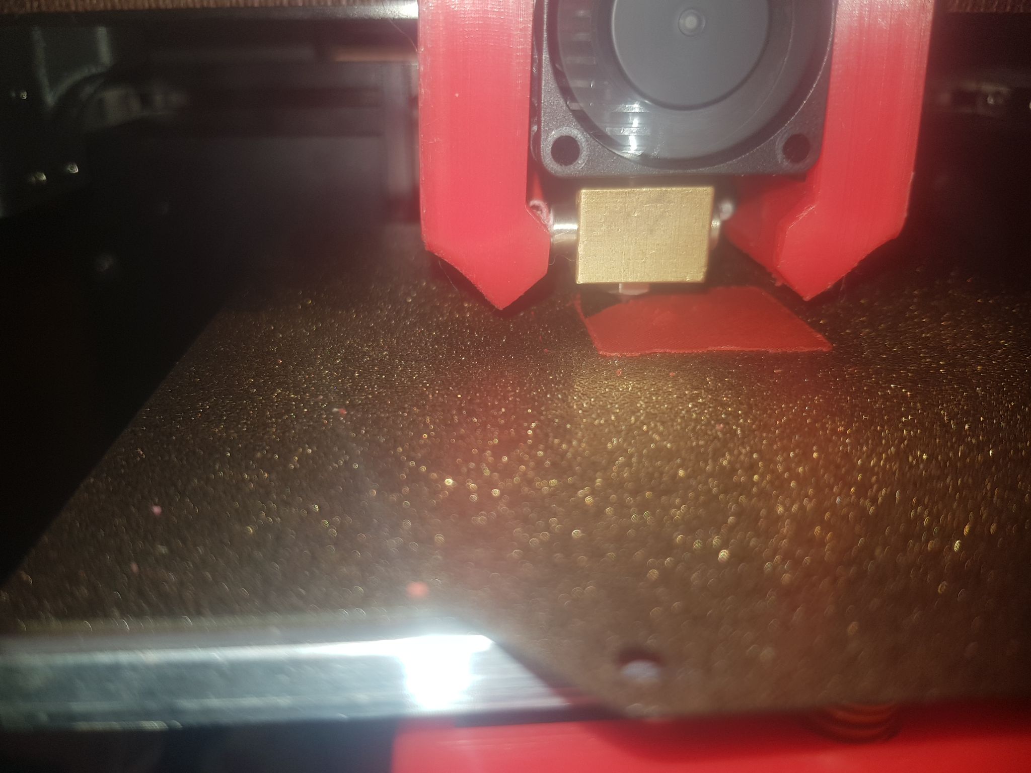

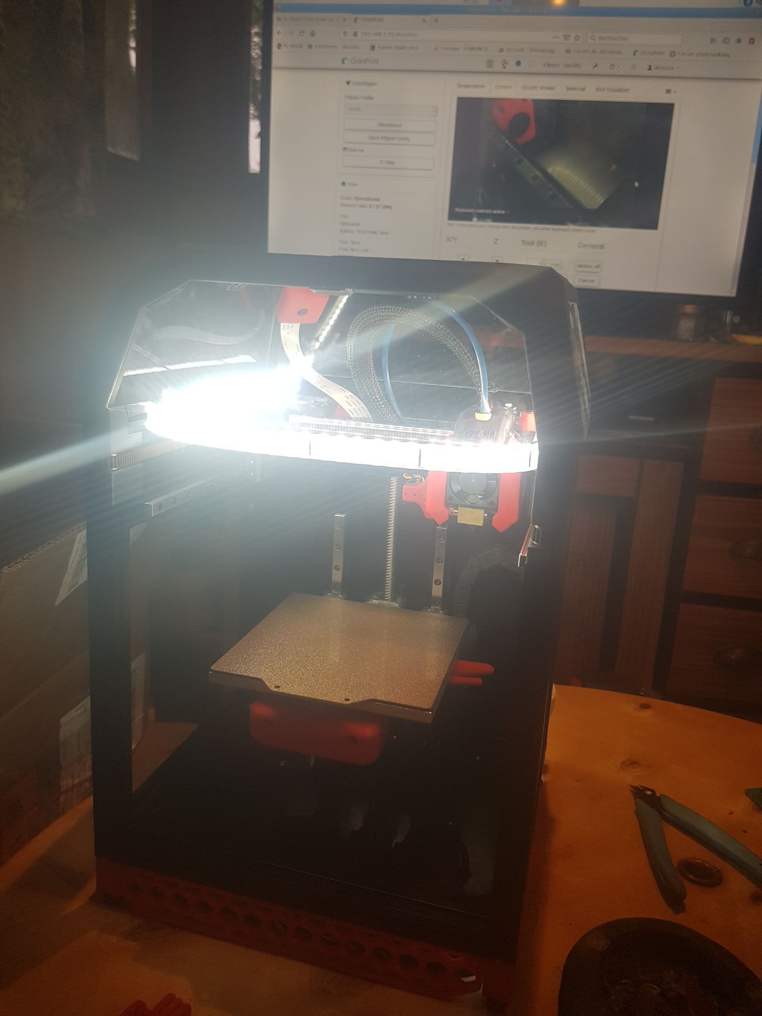

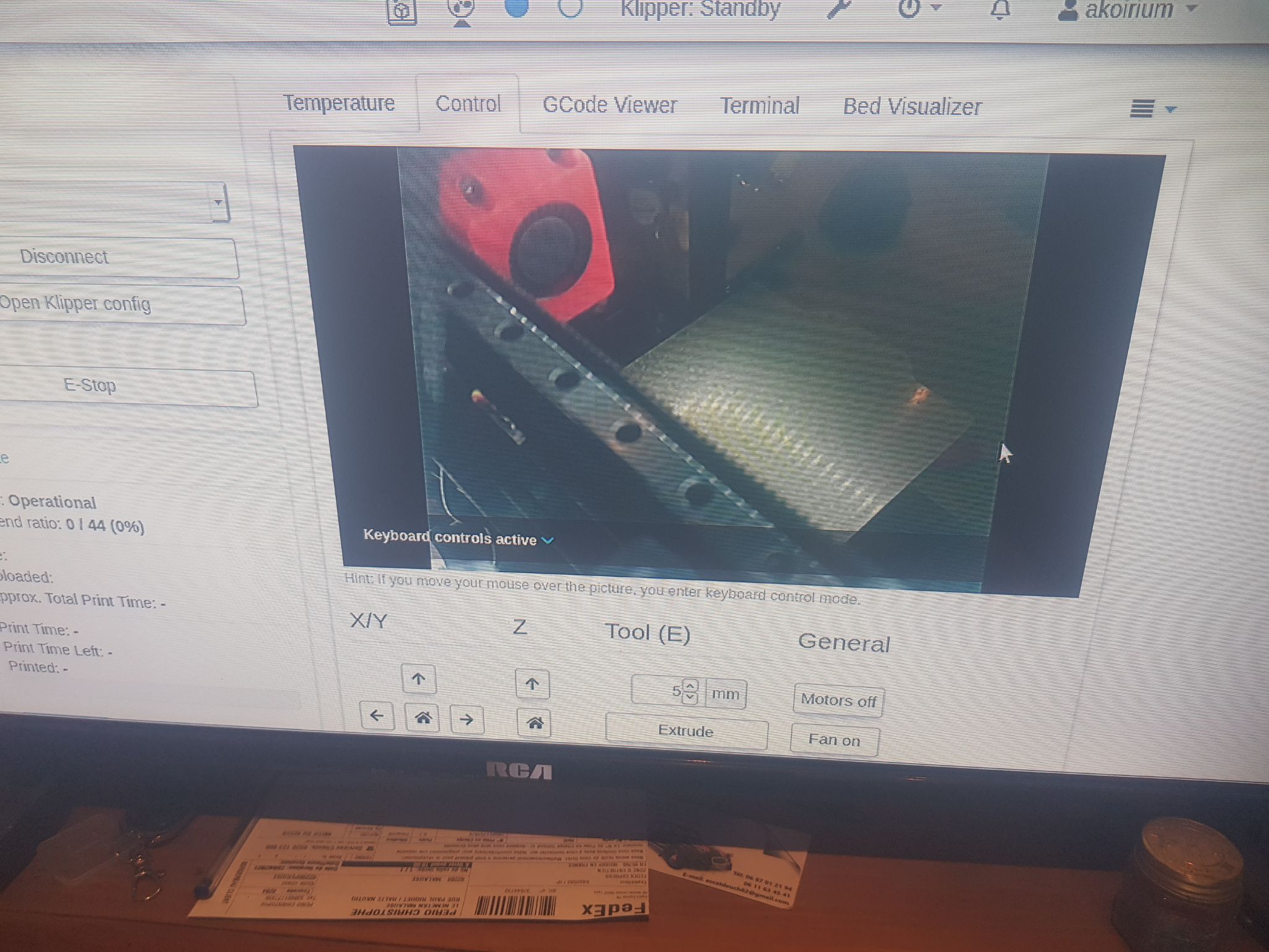

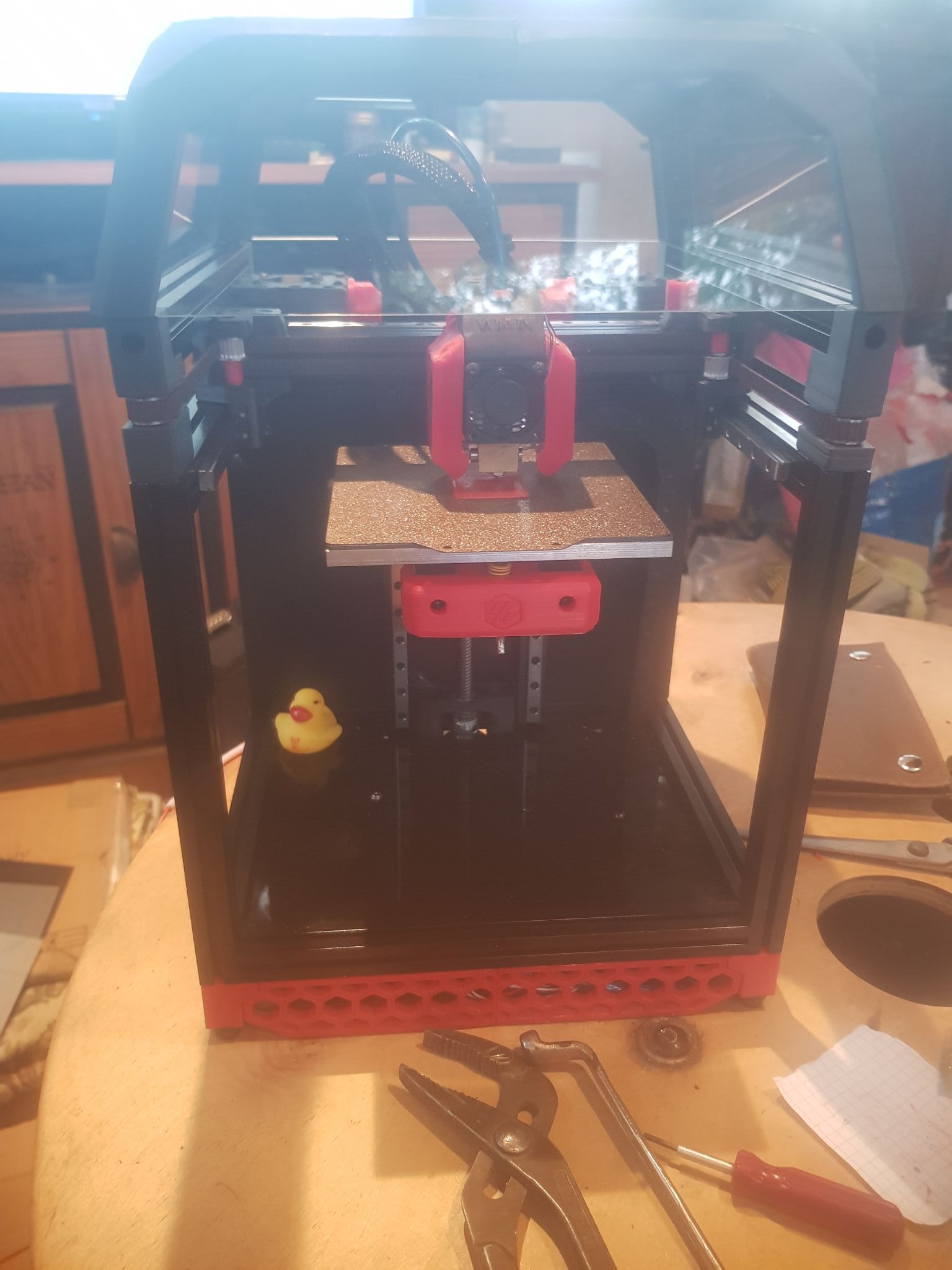

akoirium Posté(e) Avril 26, 2021 Auteur Posté(e) Avril 26, 2021 (modifié) salut ... Bon... j'ai réussi a faire mon premier print hier ... mais pas sans mal ! Dejas... j'ai eu des soucis mécaniques avec le bowden ... Je ne pense pas que ca venais de la conception des pièces ...mais plustots de mon A6 qui n'as pas voulus respecter les cotes ... Bref ... pas facile de voir ce qui ce passe dans cette petite bette toute fermée et j'ai du me rendre a l’évidence que tout le joli petit monde a l’intérieur était coincé et que ca frottait de partout sur le plastique !... Mais après de nombreux démontages, coups de pince coupantes, ponçages et remontages ... la bestiole avale enfin le filament ... Ensuite... j'ai des soucis de buse qui se bouche !... bizarre... je doit investiguer la dessus mais je pense que c'est lier avec mon dernier problème ... : un soucis d’adhérence au plateau PEI ... Bref je me demande si les températures mesurées par les sondes sont correctes et si je ne doit pas modifier les références de sondes par défaut dans klipper... Le souci... pas moyen de savoir quel sont les références de sonde du kit a utiliser ... je ne trouve pas les infos... A part ca ... il me reste plus qu'a installer la camera du RPI, installer et câbler l’éclairage led, monter les panneaux plexi, et enfin installer la console avec l’écran 7 pouce tactile Vous noterez... au fond à gauche de la photo suivante... l indispensable "canard pouic-pouic " fourni par bigtreetech avec la skr mini e3 v2 ... !!!! ne surtout pas le donner à son chien qui devient fou quand il entend un " pouic-pouic" !!!! vus la taille... c est gobé tout rond et ça vaut une visite chez le véto !!!!.... j ai éviter le pire en déballant le matos !!!! .... Edit : Aller! aller !!! On avance !!! Encore et toujours !!!! Caméra installée et opérationnelle grâce à mes 2 prints d hier soir ... Et idem pour l'eclairage led contrôlé par octorelay : Modifié (le) Avril 26, 2021 par akoirium
Tircown Posté(e) Avril 26, 2021 Posté(e) Avril 26, 2021 Il y a 2 heures, akoirium a dit : pas moyen de savoir quel sont les références de sonde du kit a utiliser Si tu as une thermistance bien connue à part tu peux la mettre en doublon sur ton bed. Débranche celle que tu cherches à connaitre, met celle là à la place pour pouvoir chauffer. Attention à bien la placer: pas derrière un isolant, pas au bord du bed, pas au dessus; histoire qu'elle prenne bien la même température que celle à connaitre. Ensuite il te faut 3 mesures à des températures différentes et connue pour la résistance de celle livrée avec ton heatpad. Avec un peu de chance tu retrouve des valeurs proche d'un type connu et il vaut mieux l'utiliser, mais tu peux aussi paramétrer ces 3 paires de valeurs dans Klipper.
akoirium Posté(e) Avril 26, 2021 Auteur Posté(e) Avril 26, 2021 (modifié) bhen disont que avant de régler mon pb de sonde pour le bed... qui ca se trouve n'en est pas un ... je voudrai régler mon pb de buse qui se bouche... ... donc conaitre la bonne référence de sonde hotend fournie... je vais envoyer un message au vendeur et attendre sa réponse ... en attendant ... je vais tenter de lancer une autre impression en PLA ... en montant bien en température ... je verrais ce que ca donne et si je suis bien sur la bonne piste ... Edit :... Et voilà... presque finie !... Et je commence a la maîtriser... Je réimprime mon bowden et quelques petites pièces... et il me reste plus que l ecran a brancher... Mais je viens de me rendre compte que j ai fait une boulette en modélisant ma console d ecran avant d avoir la machine... C est balo... avec la porte... ça passe pas... je l ai fait trop haute de 5mm... Modifié (le) Avril 26, 2021 par akoirium
