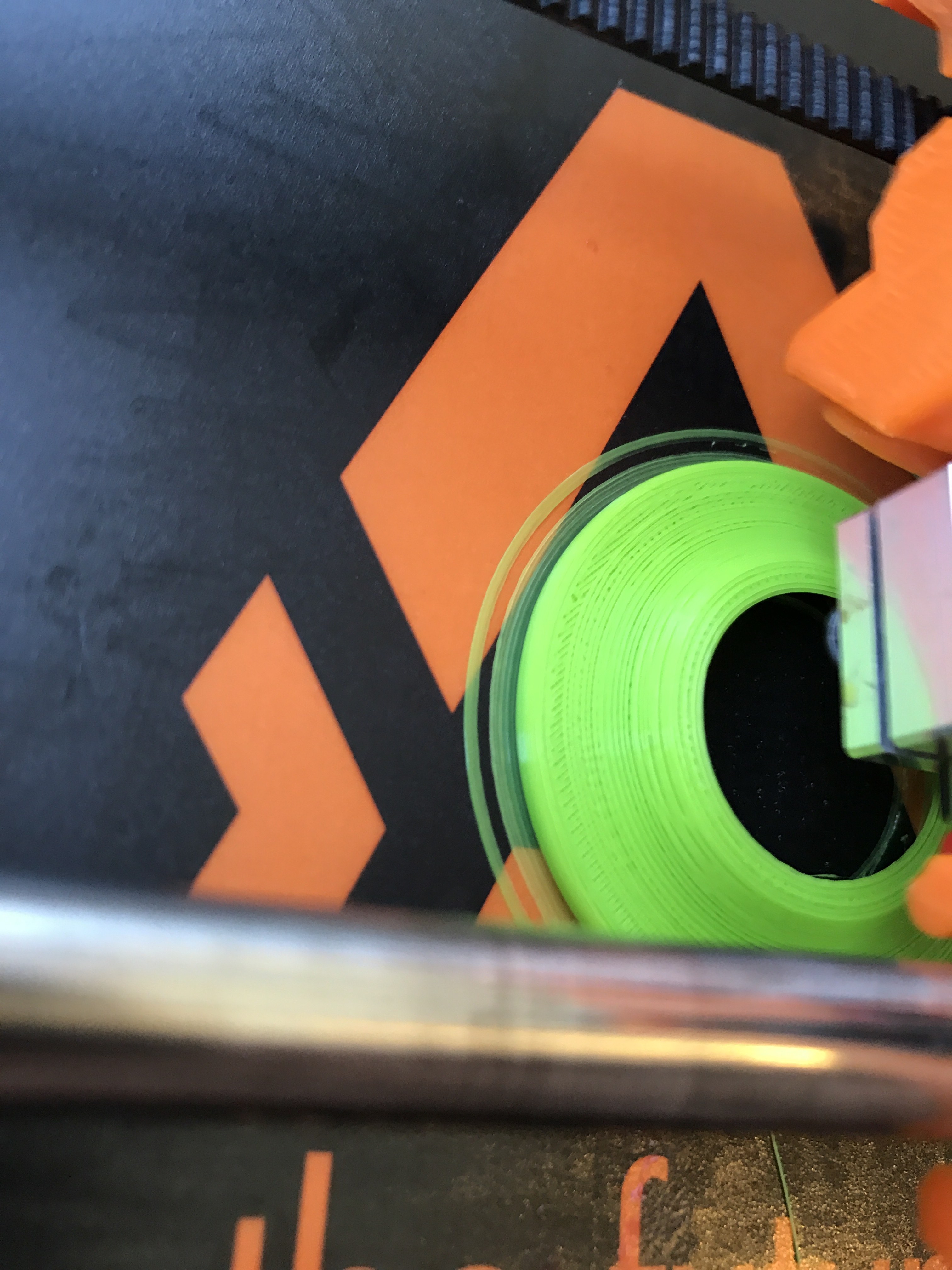

Salut à tous !
Avant de changer de roue dentée j'avais deux soucis majeur, peut être qui n'avait rien a voir mais deux soucis quand même ..
1) le filament qui sortait de la buse était vraiment trop fin et ne remplissait pas les couche
2) Toujours des problèmes de claquements d'extruder
J'ai donc acheté une roue dentée de MK8 ainsi qu'un roulement 623ZZ, j'ai monté le tout, j'ai flashé le Marlin en changeant cette ligne :
#define DEFAULT_AXIS_STEPS_PER_UNIT {80,80,2560,149}
et j'ai tenté une première impression:
Au début le filament ne se faisait pas "aspirer" par l'extruder, j'ai stoppé l'impression, levé l'axe Z et actionné l'extruder et quand la buse est dans le vide, l'extrusion se fait bien.
j'ai relancé l'impression et cette fois ci j'ai essayé "d'amorcer" en poussant le filament a la main et c'était parti .. mais pour une minutes et ensuite rebelote ... j'ai donc desserré la vis en bas a droite pour que le ressort vienne bien plaquer le filament contre la roue, ça marche le temps de l'impression mais a chaque début d'impression je dois amorcer a la main .. comme si le ressort n'a pas assez de puissance pour bien plaquer le filament sur la roue ... MAIS plus de claquement !
Ensuite j'ai toujours ce problème de filament très fin qui ne rempli pas la couche .. (voir photo)
J'ai déjà :
- Enlever les impuretés avec la technique de Dagoma a savoir faire chauffer la buse, insérer du filament et retirer d'un coup sec
- Déboucher la buse à l'aide d'un fil de fer de 0,35mm de diamètre ..
Je ne sais pas quoi faire , sachant que je n'ai pas touché au réglages par défaut à savoir le flux, la vitesse,.... mais bon je vois pas l'intérêt de mettre un flux à 300 pour avoir un trait plus large (je sais même pas si cela marcherait) sachant que dans les premiers mois ou j'ai eu mon imprimante tout allait bien à 100..
Merci beaucoup pour votre aide !
Salut @PaulB68,
Tu as bien fait de desserrer la vis en bas à droite. Le bras doit pivoter facilement pour que le ressort plaque bien.
As-tu fait la calibration de l'extruder après le changement ?
Si non, tu pepxu t'aider de cette page : http://reprap.org/wiki/Calibration/fr#Pas_de_l.27extrudeur_.28Extruder_steps.29
Pour le fil trop fin, as-tu la possibilité de mesurer le fil à la sortie de l'extruder avec un pied à coulisse ?
Si le diamètre est correct, il faudrait vérifier l'offset Z qui est peut-être un peu haut.
Pour le problème de pousser le fil au début de l'extrusion, je fais faire une petite extrusion pour avoir le fil qui sort ainsi qu'à la fin avec un mini retract :

Salut @kalon, Merci pour ton message !!
Concernant l'extrudeur, je n'ai pas fait de calibration particulière, j'ai simplement modifier la ligne #define DEFAULT_AXIS_STEPS_PER_UNIT {80,80,2560,98} en changeant le 98 en 149 comme plusieurs personnes l'ont indiqués sur le forum, alors je ne sais pas si cela correspond a une calibration ou non mais en tout cas j'ai fait ca ! Je vais regarder le lien que tu m'as donné tout de suite après ce message.
Concernant, le filament, en sorti de buse je suis environ à 0,2 mm, je ne pense pas que ce soit un problème d'offset parce que, quand j'ai eu l'imprimante et il y a encore peu de temps, le fil qui sortait était bien plus épais.
Concernant le problème de pousser le fil au début d'impression, il y a bien de l'extrusion au tout debut (quand la tete reste a l'avant du plateau au milieu), mais au moment de commencer la premiere couche ca se stop, je ne sais pas si c'est un problème de moteur, c'est a dire si c'est le moteur qui s'arrete de tourner ou si c'est un problème d'entrainement, c'est a dire que le moteur tourne mais le fil n'est pas entrainé ...
@PaulB68,
Ca devrait être à peu près bon mais idéalement il faudrait faire la calibration de l'extruder, ça permettra de vérifier si le fil est bien entrainé sur une bonne longueur.
Pour le diamètre plus petit, il faudrait faire 2 / 3 fois de suite un nettoyage de buse et vérifier de nouveau. Il y a peut-être une cochonnerie coincé dedans. Sinon il faudrait vérifier la temperature de l'extruder ou faire une calibration de la temperature.
Le souci est apparu avec un nouveau filament / marque ou non ?
+1 avec @kalon une petite calibration afin de voir si la commande d'extrusion que tu envoi est respectée
Je le fais avec Octoprint -> extrusion de 50 mm et je regarde avec un pied à coulisse si j'ai bien 50mm à la sortie du PTFE
Si le filament n'est pas entraîne c'est que le roulement 623ZZ ne doit pas pousser assez fort sur le pignon MK8

@kalon, @smx71
Je suis un abruti ... En fouillant dans les reglages directement sur l'écran, je me suis rendu compte que la valeur du pas de de l'extruder était toujours de 98 et pas de 149 ..... Je viens de faire la modification directement depuis l'écran et je retrouve enfin un filament d'un épaisseur normale !! :$
Mauvais point, ca veut dire que mon "flashage" na pas été pris en compte et donc la je ne sais pas où pet être mon erreur ... j'ai ouvert le firmware avec Arduino, changer la valeur, enregistrer, brancher via usb mon imprimante, televerser, j'ai pas eu de message d'erreur ... je ne comprends pas ..
C'est assez génant sachant que j'ai tout commandé pour un lit chauffant donc si je n'arrive pas a flasher correctement la carte, le lit va pas me servir a grand chose ... en attendant merci a vous deux pour vos réponses !
Alors là je ne peux as t'aider car j'ai une discovery 200 avec une CM Melzi, le flash est sans doute différent... :(
Cherche sur le forum car il me semble que tu n'est pas le seul dans ce cas
bonjour
je crois que sur l'écran il faut restauré par défaut pour avoir ce que tu as rentré dans marlin avec arduino
Certains réglages sont stockés en eeprom pour manipulation via l'écran.
Flasher avec Arduino ne purge pas l'eeprom seul dagom'app le fait car au contraire d'arduino qui fait écrire le firmware en mémoire par le microcode Arduino, dagom'app écrit directement une image mémoire (un vrai flashage avec reinitialisation de toutes les mémoires donc).
Reflashe le firmware d'origine avec dagom'app, televerse ton firmware modifié avec Arduino et réinscrit ton offset z..
Tu devrais retrouver le bon pas d'extrudeur
