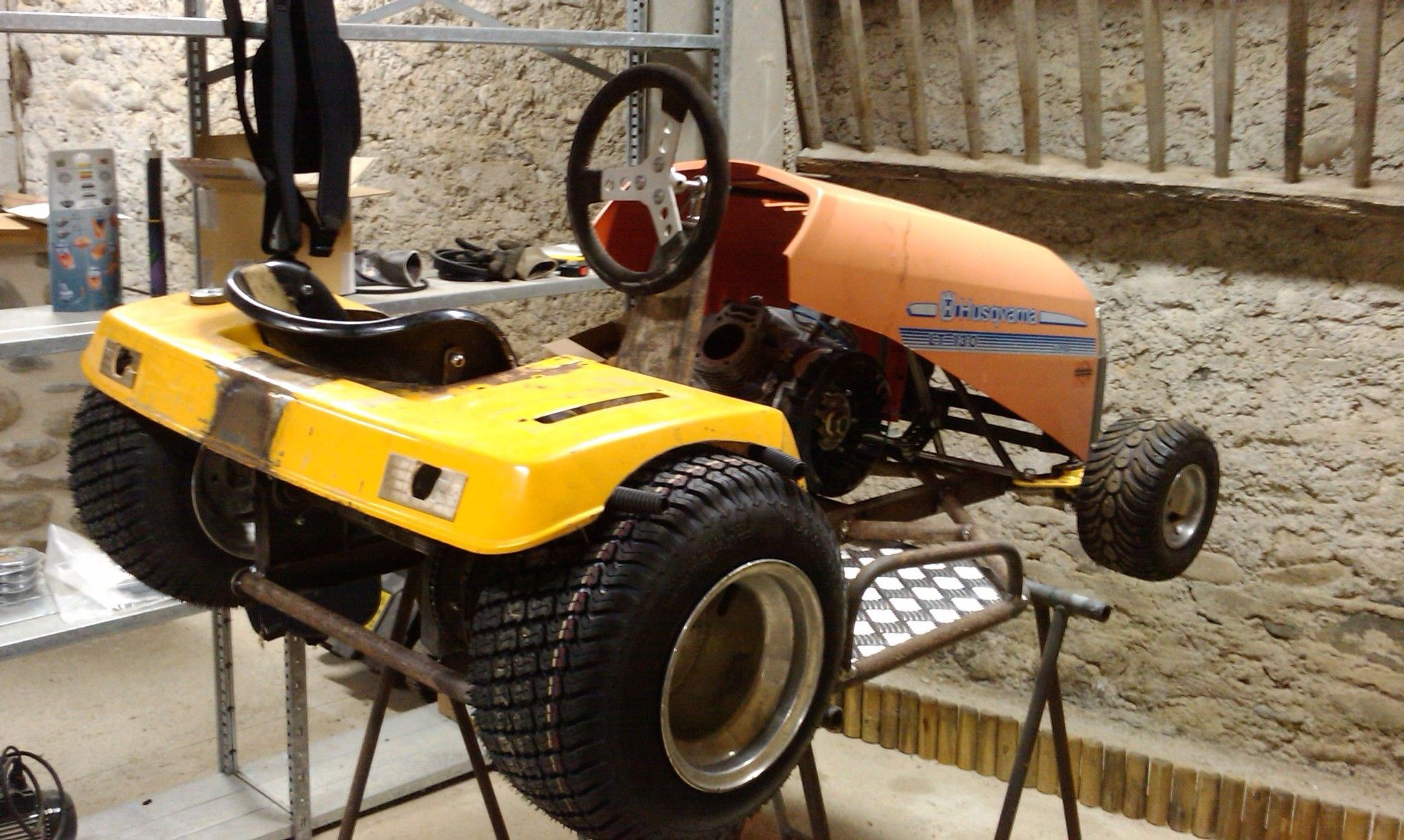

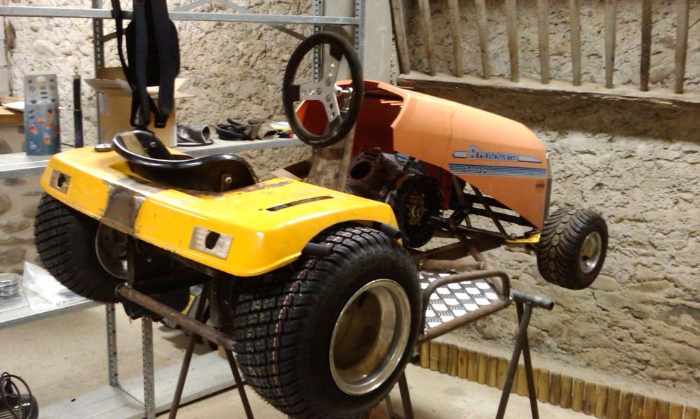

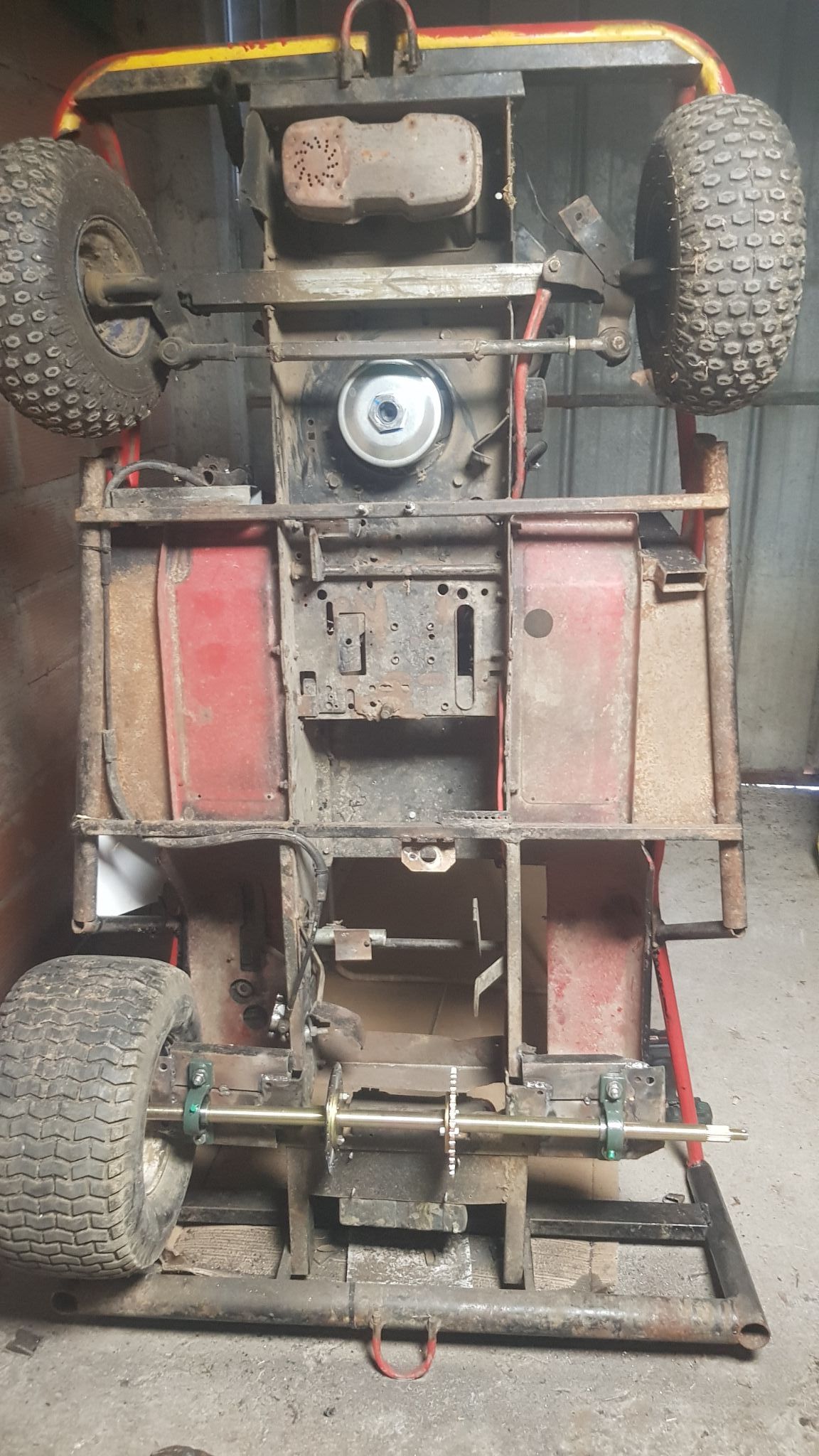

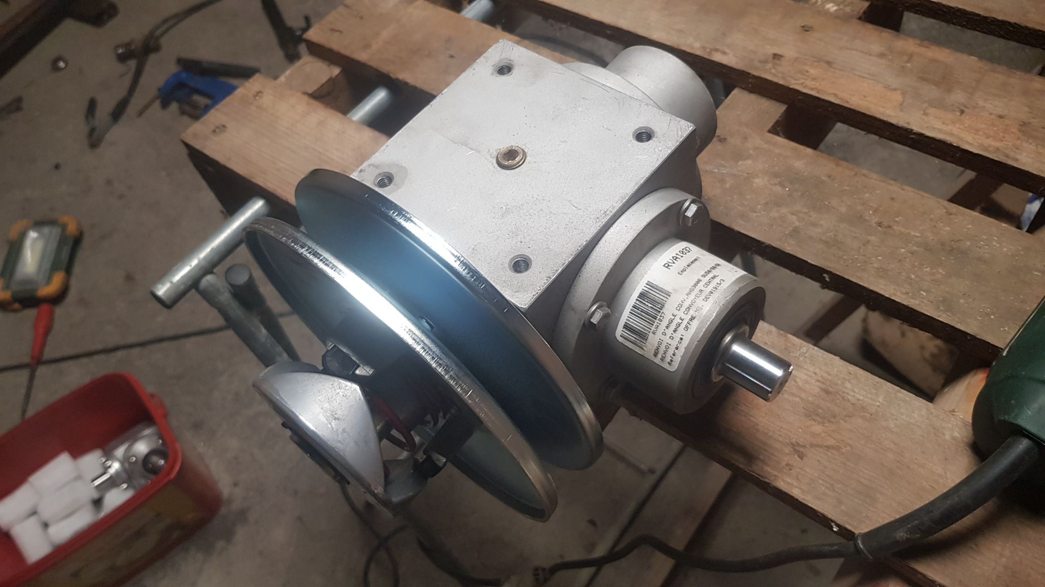

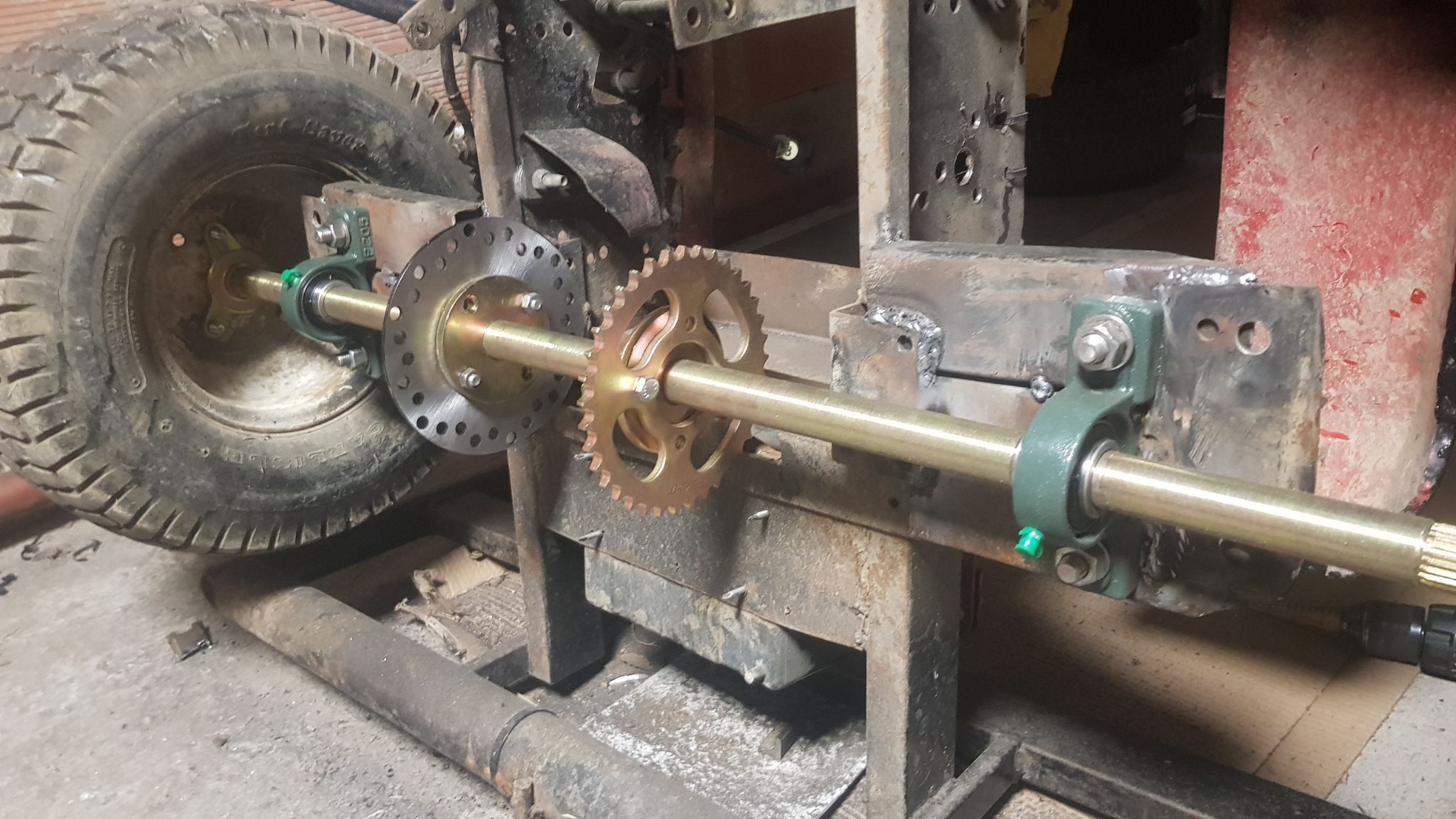

akoirium Posté(e) Avril 25, 2022 Auteur Partager Posté(e) Avril 25, 2022 (modifié) Septembre approche !.... Il est tans de s occuper des tracteurs... Ouverture de la boite du GP1... Verdict : Carter fendu et 2 pignons de differciel pulvérisés !!! Et pour le gp3... J ai viré toute la transsion et le train arriere... Ce qui est prevus du moteur au train ar : Embrayage centrifuge/convertisseur de couple comet 40 Renvoie d'angle agricole Chaine moto 428 Train ar complet karting Frein hydraulique karting Modifié (le) Avril 25, 2022 par akoirium Lien vers le commentaire Partager sur d’autres sites More sharing options...

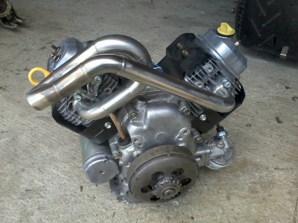

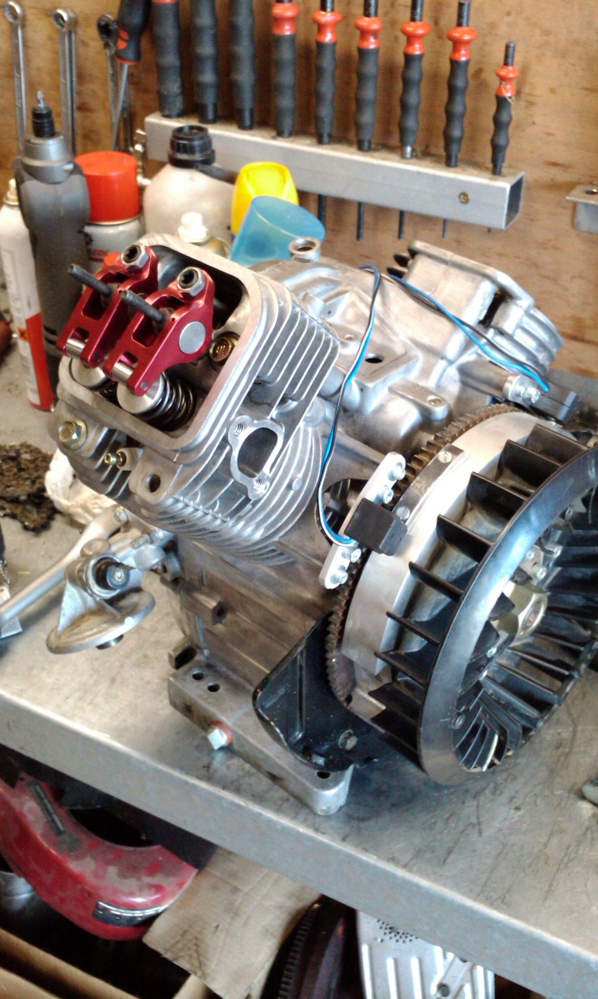

Fourmi Posté(e) Avril 25, 2022 Partager Posté(e) Avril 25, 2022 (modifié) Ahh, je suis dans la catégorie "Outlaw" moi PS: plus de photos içi pour les facebookien's >> https://www.facebook.com/media/set/?set=a.3435657762724&type=3 Modifié (le) Avril 25, 2022 par Fourmi 2 Lien vers le commentaire Partager sur d’autres sites More sharing options...
akoirium Posté(e) Avril 25, 2022 Auteur Partager Posté(e) Avril 25, 2022 A oui effectivement !!! C est pas un moteur de tracteurs tondeuse ou de motoculteur comme nous l impose notre règlement technique... Dejas qu on cours contre des tracteurs qui n ont plus que le moteur et le capot d origine... alors si en plus on met un bicylindre de bécane... ... C est plus un tracteur tondeuse de course !... 1 Lien vers le commentaire Partager sur d’autres sites More sharing options...
Fourmi Posté(e) Avril 25, 2022 Partager Posté(e) Avril 25, 2022 il y a une heure, akoirium a dit : A oui effectivement !!! C est pas un moteur de tracteurs tondeuse ou de motoculteur comme nous l impose notre règlement technique... Dejas qu on cours contre des tracteurs qui n ont plus que le moteur et le capot d origine... alors si en plus on met un bicylindre de bécane... ... C est plus un tracteur tondeuse de course !... Sisi c'est un moteur Briggs&Stratton 16Cv twin, j'ai mis un peu de vitamines on dira 1 1 Lien vers le commentaire Partager sur d’autres sites More sharing options...

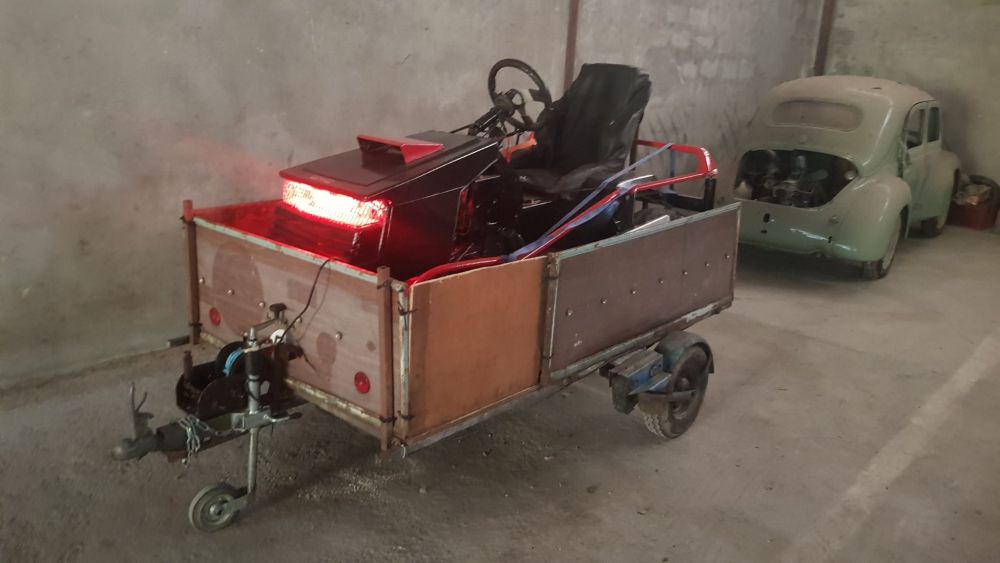

akoirium Posté(e) Septembre 3, 2022 Auteur Partager Posté(e) Septembre 3, 2022 (modifié) Salut... a tous... Plus qu une semaine avant la course... Mais demain... le moment de vérité... je vais tester le monstre sur la piste 2022 ! Reste à espérer que je n aurais pas de grosse casse ... On sent bien que le bestiau ne veut pas rester dans sa remorque !!! Modifié (le) Septembre 3, 2022 par akoirium Lien vers le commentaire Partager sur d’autres sites More sharing options...
Ironblue Posté(e) Septembre 3, 2022 Partager Posté(e) Septembre 3, 2022 J'aime bien la 4cv derrière dommage qu'elle prenne la poussière. Lien vers le commentaire Partager sur d’autres sites More sharing options...
akoirium Posté(e) Septembre 3, 2022 Auteur Partager Posté(e) Septembre 3, 2022 Oui c est dommage... Elle a un début de restauration et elle est complète... mais je ne sais pas à qui elle appartient... Je loue un emplacement pour camping-car pour éviter que la VNF ne viennent me casser les c******* pour les tracteurs sur la berge ... Lien vers le commentaire Partager sur d’autres sites More sharing options...

akoirium Posté(e) Septembre 13, 2022 Auteur Partager Posté(e) Septembre 13, 2022 Salut... Malheureusement pas terrible encore cette année... Mais il y a du mieux ... on as qq meme réussi a faire une course en entier !... J ai des problèmes de couroie qui se bouffe car pas moyen de trouver la bonne courroie en france...et je n aurais pas d autre choix que de commander aux US avec des frais de port tout bonnement indécents... !!! Mais du coup... j ai tenter une idée a la con sans y croire pour la dernière course avec la dernière couroie... qui contre toute attente a fonctioner relativement bien cette idée a la con consiste a arroser la couroie avec de l eau pour la refroidir à l aide d une bouteille entre le jambes et d un tuyau en silicone jusqu'à la poulie moteur ca tiens tout juste les 20 minutes de course mais bon... a coté de ça le monstre tire trop long pour la piste, a une direction aléatoire... et est très délicat à contrôler en glisse pour les virages serrés... Ce qui a poser quelque soucis à mon beau fils qui n as pas encore asser d entraînement pour éviter les tête a queue a répétition... Du coup on a fini 10ieme sur 12 ... Mais qq meme une petite 3ieme place pour le challenge biocarburants Donc voilà... il y a plus que se remettre à bosser à l attelier pour l année prochaine...;) Lien vers le commentaire Partager sur d’autres sites More sharing options...
Titouvol Posté(e) Septembre 13, 2022 Partager Posté(e) Septembre 13, 2022 Bon, déjà une course finie c'est plus sympa qu'un abandon. Tirer trop long ça ne devrait pas être trop compliqué à résoudre pour la prochaine fois, si la transmission se fait avec une chaine de moto ... un pignon de sortie de boite plus petit ou une couronne plus grande et le tour est joué. Le plus marrant étant de décider de combien de dents plus grand ! Je me souviens de la prise de tête avant de faire ça sur ma bécane. Pour finalement faire -1 sur le pignon et +1 sur la couronne. (ainsi pas de souci de longueur de chaine et de réglage). J'adore le système de refroidissement de courroie. Mais plutôt que des bouteilles et un tuyau fallait alimenter le pilote en bière et l'arrosage était automatique ! C'est de ta faute, fallait pas me dire que tu tenais la bouteille entre les jambes ... (bon, ok tenir 20mn est plus problématique). Pour la courroie, qu'a t elle de si particulier pour ne pas la trouver en France ? A moins que ce ne soit un moteur US pas du tout distribué par chez nous ? Mais c'est étrange quand même. T'as regardé chez nos voisins directs ? Allemagne, Angleterre, Belgique, ... Lien vers le commentaire Partager sur d’autres sites More sharing options...

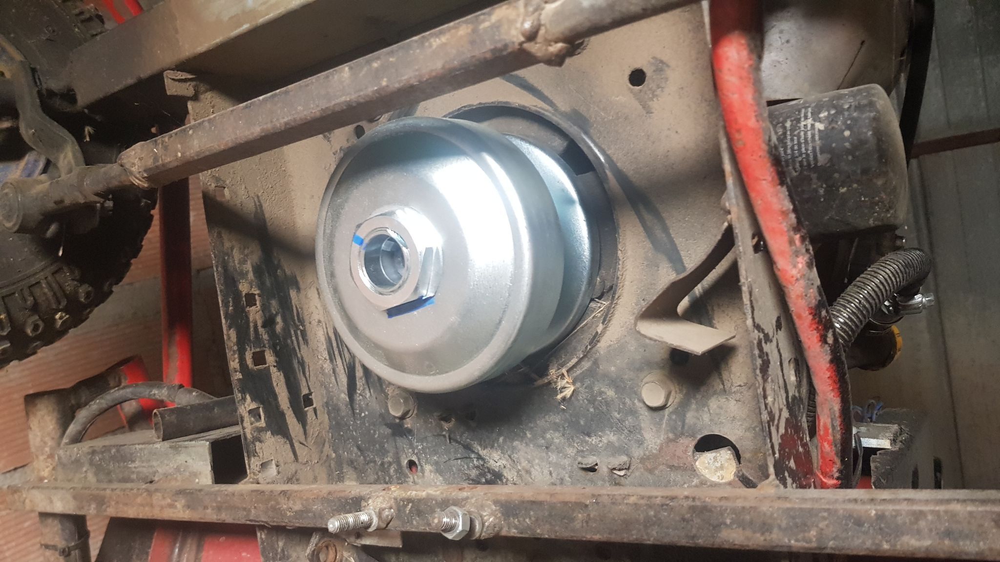

akoirium Posté(e) Septembre 13, 2022 Auteur Partager Posté(e) Septembre 13, 2022 (modifié) Le soucis c est que j'utilise un variateur / convertisseur de couple à couroie " comet 40 " Utilisé habituellement en karting et kart cross... mais fabriqué aux US... et donc avec des cotes à la con en pouces... Mais pour compliqué les choses... je n avais pas la place de caser le renvoi d angle agricole au bon endroit pour utiliser la couroie d orrigine... Et ... bien sûr la couroie "comet" de la bonne longueur pour mon montage n existe tout simplement pas ... J ai donc utiliser des couroie pour variateur standard avec des cotes en mm qui s en approche mais ça ne vas pas puisque l angle du trapèze de la couroie n est pas bon... Ca chauffe et elle se désintègre en 5min... Donc la solution que je retiens pour l année prochaine... c est la couroie "comet" la plus longue qui existe a commandé aux US tout en remplissant les poches de macron des bois avec les frais de port et de douanes ( 38$ la couroie... mais 50€ de frais de port et de douanes) Et de reculer mon renvoi d'angle d environ 5cm... Mais pour cela je vais devoir déplacer le réservoir d'ethanol et refaire toute ma crémaillère de direction pour gagner les 5cm qui me manque ... Bref... beucoup de taf encore pour fiabiliser la bette... Mais je garde qq meme l idée de la pulvérisation d eau sur la couroie dans les lignes droites... Pour cela je vais installer un petit bocal de lave glace et sa pompe et un bouton poussoir au tableau de bord... Histoire de faire durer le plus longtemps possible la pièce la plus chère et la plus compliqué à trouver de la machine... Modifié (le) Septembre 13, 2022 par akoirium Lien vers le commentaire Partager sur d’autres sites More sharing options...
