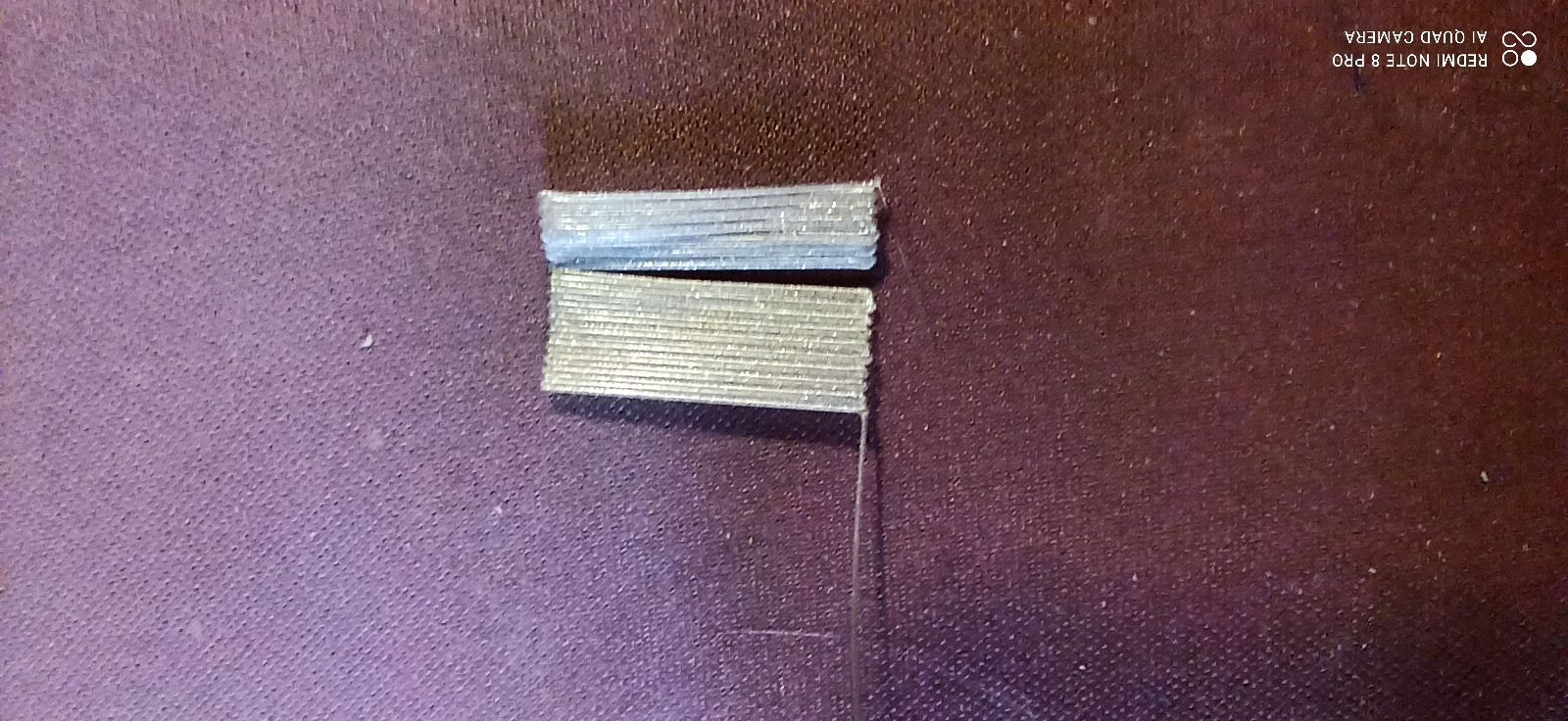

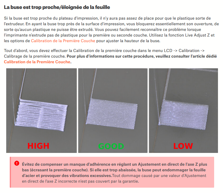

Thanadriel Posté(e) Mai 13, 2021 Auteur Partager Posté(e) Mai 13, 2021 J'ai pas d'erreur !!ouf...tout va bien Quelqu'un peut-il me dire si la calibration est correcte. suis-je trop bas ou pas assez. ?..je pense que je ne suis pas encore assez bas!!! c'est vrai? merci Lien vers le commentaire Partager sur d’autres sites More sharing options...
Thanadriel Posté(e) Mai 13, 2021 Auteur Partager Posté(e) Mai 13, 2021 celle là semble impeccable !? qu'est-ce que vous en pensez? Lien vers le commentaire Partager sur d’autres sites More sharing options...
Invité Posté(e) Mai 13, 2021 Partager Posté(e) Mai 13, 2021 Pour moi tu es parfais Lien vers le commentaire Partager sur d’autres sites More sharing options...

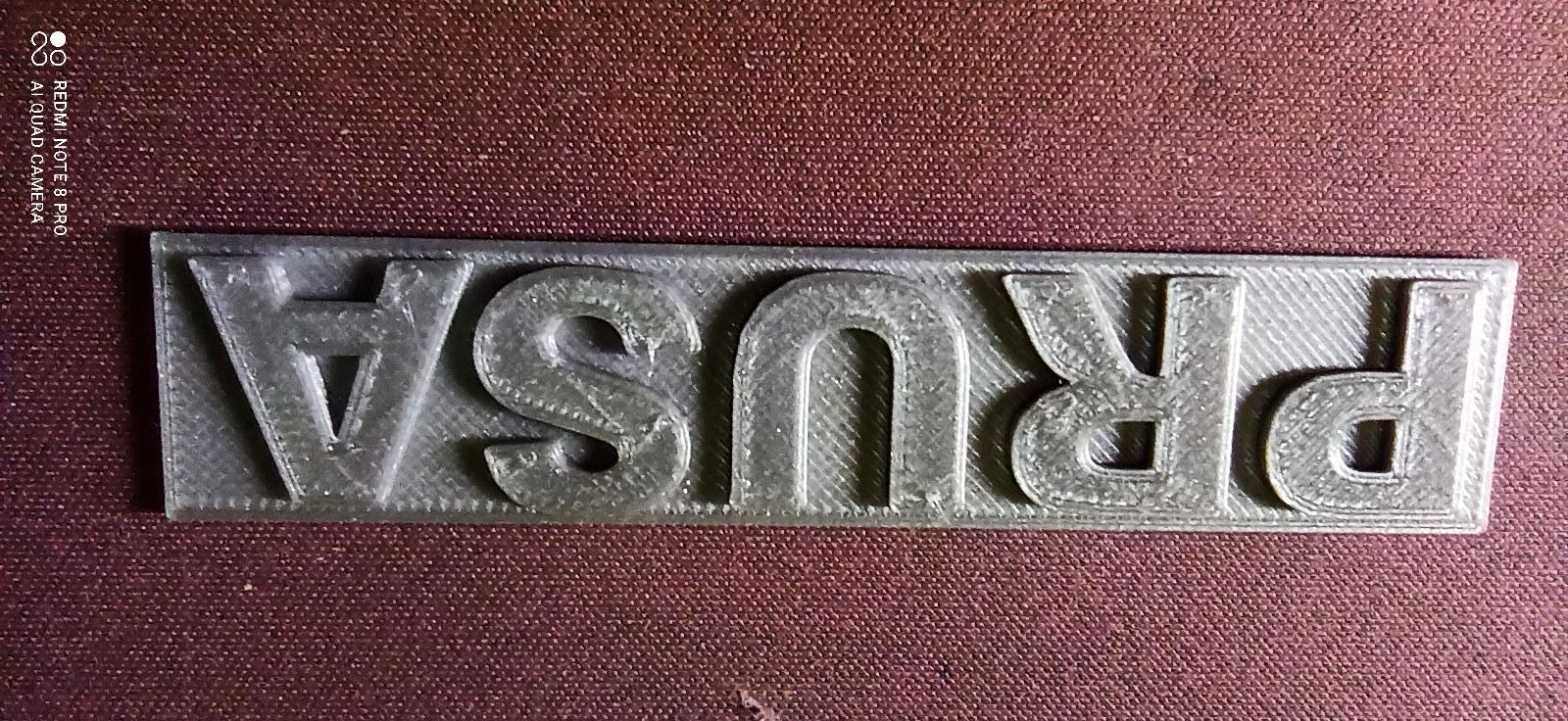

Thanadriel Posté(e) Mai 13, 2021 Auteur Partager Posté(e) Mai 13, 2021 @cachou501 merci , je le sentais comme ça aussi. je suis carrément loin de ce que tu peux faire mais j'ai fait ma première impression en faisant le logo Prusa.. j'aimerais bien savoir ce que tu en penses!... mon impression était bien collée au plateau et s'est parfaitement décollée. Mais je me suis retrouvé devant le problème que l'imprimante restait en chauffe après l'impression et je n'ai pas trouvé sur le moniteur LCD ni sur internet , un moyen de faire stopper la chauffe sans éteindre l'imprimante...n'ayant pas trouvé j'ai arrêté avec le bouton d'alim derrière...ai-je bien fait? Lien vers le commentaire Partager sur d’autres sites More sharing options...
Invité Posté(e) Mai 13, 2021 Partager Posté(e) Mai 13, 2021 (modifié) Oui, tu as bien fais, mais rallume de suite pour que la température descende normalement. Bizarre la chauffe doit se mettre en veille, va falloir contacté Prusa pour voir ce qu'ils recommande dans ce cas. Très belle impression bravo ( ça confirme que la première couche est ok ), tu peux envoyé le reste tu va resté scotché. Modifié (le) Mai 13, 2021 par Invité Lien vers le commentaire Partager sur d’autres sites More sharing options...
divers Posté(e) Mai 13, 2021 Partager Posté(e) Mai 13, 2021 (modifié) Non, elle ne reste pas en chauffe mais elle continue de ventiler jusqu'à une température qui n'endommage pas la machine. Il faut vraiment que tu lises tout le bouquin pour éviter les erreurs. Quand les deux ventilos se coupent, tu peux éteindre la bécane. Pour la hauteur c'est également détaillé: Modifié (le) Mai 13, 2021 par divers 1 Lien vers le commentaire Partager sur d’autres sites More sharing options...
Thanadriel Posté(e) Mai 13, 2021 Auteur Partager Posté(e) Mai 13, 2021 merci pour l'avis sur l'impression...génial, yé souis content!!! pour ce qui est de lire tout le bouquin, je suis d'accord , c'est d'ailleurs ce que je suis en train de faire!! la prochaine fois j'attendrai tranquillement que les ventilos se coupent...merci pour l'info. je vais finir la soirée en lecture ,je crois!! Lien vers le commentaire Partager sur d’autres sites More sharing options...

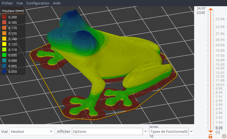

Thanadriel Posté(e) Mai 14, 2021 Auteur Partager Posté(e) Mai 14, 2021 alors , tout à l'heure j'ai fait une impression...la petite grenouille avec le PLA que m'a filé Prusa. Super nickelle le chti grenouille mais en la prenant je m'aperçois qu'il y a eu un accident à l'impression que je n'avais pas vu . C'est vrai que j'avais vu la patte décollée mais je croyais que c'était normal...Ah que nenni!! la papatte m'est restée dans les mains! Avez-vous une idée de ce qu'a pu se produire? Lien vers le commentaire Partager sur d’autres sites More sharing options...
Thanadriel Posté(e) Mai 14, 2021 Auteur Partager Posté(e) Mai 14, 2021 je joins la jupe de l'impression, ça vous parlera peut-être mieux?! Lien vers le commentaire Partager sur d’autres sites More sharing options...
PPAC Posté(e) Mai 14, 2021 Partager Posté(e) Mai 14, 2021 (modifié) Quoi ! Un truc qui "rate" (enfin pas un total spaghetti) avec une prusa ... tu le fait pas exprès pour divertir @divers j’espère La bordure me semble manqué de finesse ... comme pour une courroie mal tendu et avec un débit légèrement trop bas ! non ? et tu aurais un genre de warping ou de curling ? Température d'impression ? Pourcentage de refroidissement ? Il faut toutes les informations ! donne même le fichier .gcode histoire de nous occuper ! merci ! Modifié (le) Mai 14, 2021 par PPAC Lien vers le commentaire Partager sur d’autres sites More sharing options...
Thanadriel Posté(e) Mai 15, 2021 Auteur Partager Posté(e) Mai 15, 2021 @PPACsalut , merci de t'intéresser à mon cas. j'ai imprimé à 215°C mais le pourcentage de refroidissement ,je ne l'ai pas (je pense que tu le chopes pendant l'impression?!) la patte à droit était soulevée très tôt dans l'impression. ensuite tout semblait normal. et le grenouille semblait bien collée quand j'ai voulu la retirer du plateau. Treefrog_variable_PLA_MK3S_1h36m.txt 1 Lien vers le commentaire Partager sur d’autres sites More sharing options...
divers Posté(e) Mai 15, 2021 Partager Posté(e) Mai 15, 2021 Il n’y a aucun intérêt à aller regarder le gcode. Les paramètres sont forcément bons sur PrusaSlicer. Tu as utilisé le fichier déjà codé de la clé ou le STL que tu as découpé sur le slicer. as-tu nettoyé la surface du PEI avant de lancer ton impression, car au montage de ta bécane tu as certainement mis tes doigts dessus et même si tu n’avais pas mangé une barquette de frites juste avant, tu as graissé la surface d’où nettoyage obligatoire. As-tu essayé une autre pièce depuis. 1 Lien vers le commentaire Partager sur d’autres sites More sharing options...
Kachidoki Posté(e) Mai 15, 2021 Partager Posté(e) Mai 15, 2021 Le brim me fait penser que la première couche n'est pas tout à fait écrasée, ce qui entraine décollements et décrochages. Cela dit, la grenouille n'est pas un modèle des plus faciles à imprimer, les pattes et le ventre sont sujets à curling à cause du porte-à-faux. Pour ce genre d'objet de décoration, qui plus est en PLA, ne pas hésiter à baisser la température (200°C c'est bien). Ca le rendra moins brillant, mais diminuera l'effet de curling en refroidissant plus vite. 1 Lien vers le commentaire Partager sur d’autres sites More sharing options...
PPAC Posté(e) Mai 15, 2021 Partager Posté(e) Mai 15, 2021 (modifié) Il y a 2 heures, divers a dit : Il n’y a aucun intérêt à aller regarder le gcode. Les paramètres sont forcément bons sur PrusaSlicer. Oui tu a raison ! Mais j'ai pris l'habitude de le demander le fichier .gcode depuis un utilisateur qui imprimé a 3mm au dessus du plateau sans support ... De plus là je remarque que la bordure s'imprime a peux prés comme prévu ... Peut être vérifier avec un pied a coulisse que l'épaisseur de la bordure imprimé se trouve bien être 0.2 mm ... pour voir si il faut ajuster la distance buse/plateau ... ou le débit ... Edit : Et Kachidoki semble avoir donné les bons conseils ! (car moi aussi là je pense qu'il y a du curling ... https://cults3d.com/en/3d-model/tool/warping-curling-test ) Modifié (le) Mai 15, 2021 par PPAC Lien vers le commentaire Partager sur d’autres sites More sharing options...

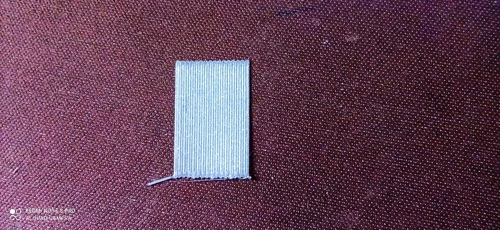

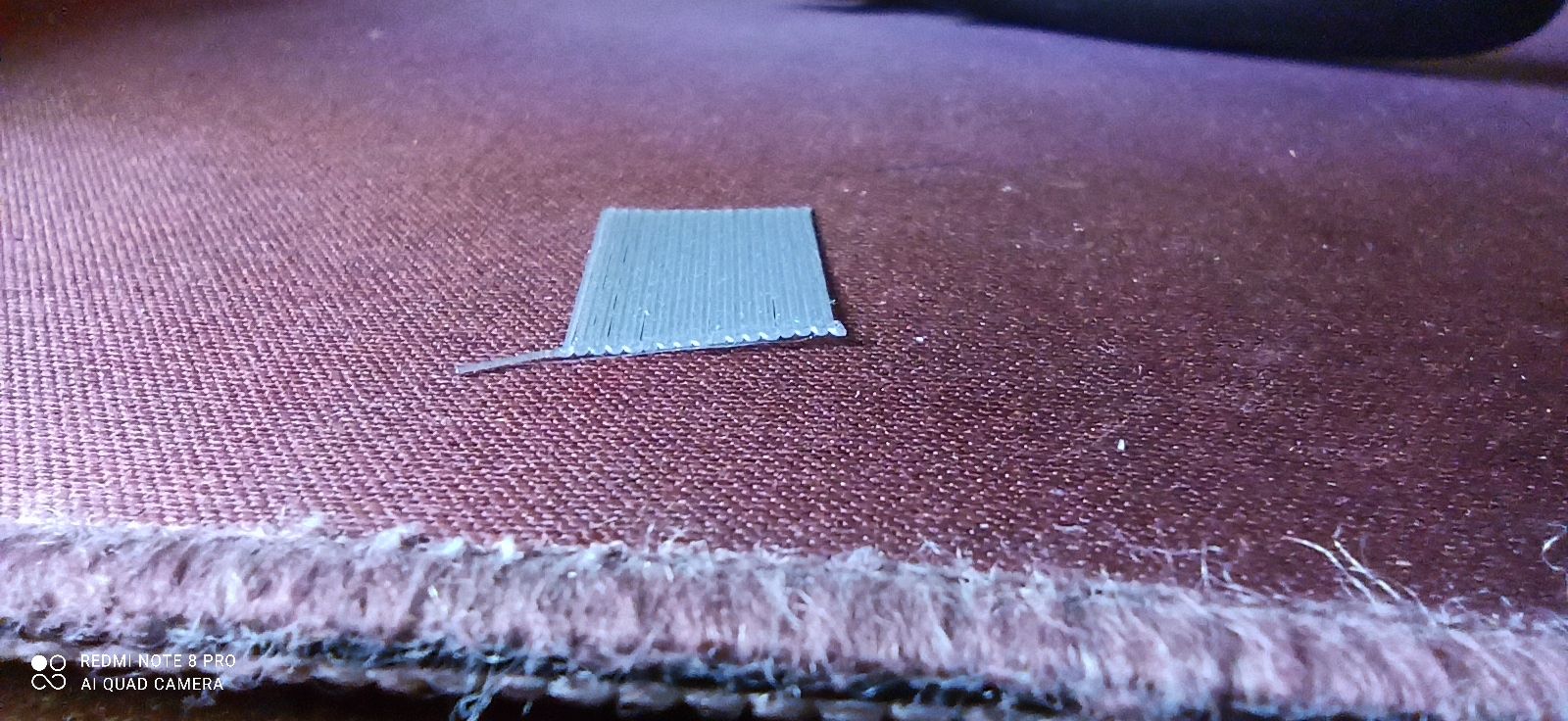

Thanadriel Posté(e) Mai 15, 2021 Auteur Partager Posté(e) Mai 15, 2021 me revoilou après le boulot. Résumé je passe la machine au kärch...(ou nettoyeur hte pression) et je l'écrase cette couche ?? Le brim , d'après ce que je comprends, est la bordure , la jupe dont j'ai pris la photo: j'ai mesuré avec mon super pied à coulisse à la noix ,pardon à la chinoise, et elle fait 0.6. Je n'avais pas touché le plateau avec mes doigts pleins de frites. Est-ce que ça peut venir d'un courant d'air? car la fenètre n'est pas loin. Lien vers le commentaire Partager sur d’autres sites More sharing options...
Invité Posté(e) Mai 15, 2021 Partager Posté(e) Mai 15, 2021 (modifié) Ah oui un bon courant d 'air et c 'est foutu D' après la photo que tu as posté, la première couche est trop éloignée, mais il ne manque pas grand chose, attention de ne pas inverser le phénomène, j' ai fais au départ plus de 10 fois le réglage de la première couche et pour bien comprendre j' ai exagéré le Z-offset, au final je suis tombé sur le bon. J' ai bien pris mon temps. Modifié (le) Mai 15, 2021 par Invité Lien vers le commentaire Partager sur d’autres sites More sharing options...

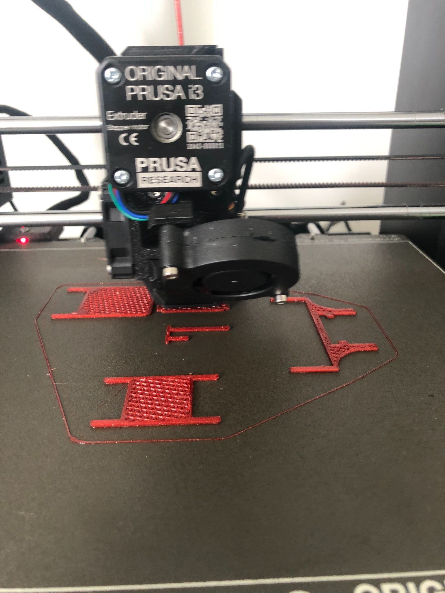

Thanadriel Posté(e) Mai 15, 2021 Auteur Partager Posté(e) Mai 15, 2021 je viens d'essayer une nouvelle impression: catastrophe Lien vers le commentaire Partager sur d’autres sites More sharing options...
Thanadriel Posté(e) Mai 15, 2021 Auteur Partager Posté(e) Mai 15, 2021 je pense que Marvin s'est fait une petite séance de patinage artistique sur le plateau Lien vers le commentaire Partager sur d’autres sites More sharing options...
Invité Posté(e) Mai 15, 2021 Partager Posté(e) Mai 15, 2021 C ' est quoi le filament? Tu as laissé les paramètres du profil mks sur prusa slicer sans rien touché? Lien vers le commentaire Partager sur d’autres sites More sharing options...
Thanadriel Posté(e) Mai 15, 2021 Auteur Partager Posté(e) Mai 15, 2021 je n'ai pas été sur Prusa slicer , j'ai juste lancé le Marvin de la carte SD. Mais tu avais raison car j'ai écrasé un peu plus ma première couche et j'ai réessayé une impression. et Génial , ça a marché!! Le filament est un PLA Prusa Vanilla White Lien vers le commentaire Partager sur d’autres sites More sharing options...
Invité Posté(e) Mai 15, 2021 Partager Posté(e) Mai 15, 2021 Very good Tente une autre impression pour voir, si c 'est ok, tu n' y toucheras plus Lien vers le commentaire Partager sur d’autres sites More sharing options...
