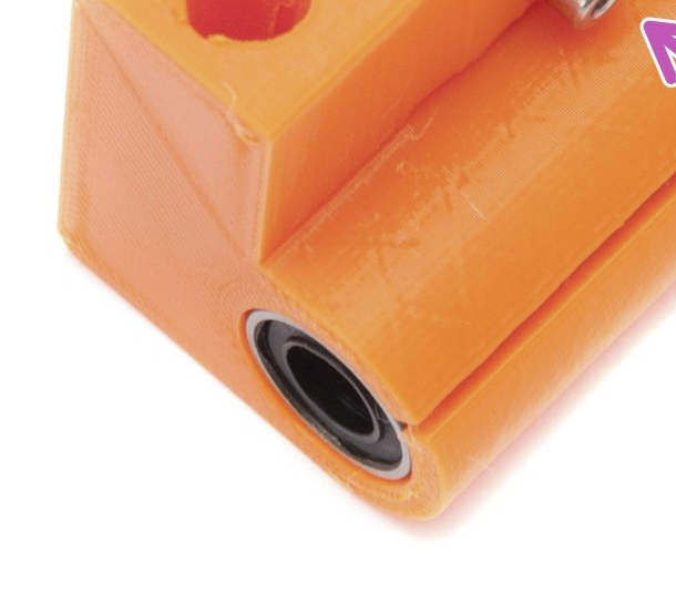

Invité Posté(e) Avril 22, 2021 Posté(e) Avril 22, 2021 Salut "Je ne vois pas les roulements Z affleurer." c 'est quoi? @Kachidoki stp. Il me reste plus aucunes pièces, tout est monté.
Kachidoki Posté(e) Avril 22, 2021 Posté(e) Avril 22, 2021 Dedans oui, mais à fleur de chaque côté ? Noir sur noir on ne voit pas bien, mais en principe ça donne ça :
Invité Posté(e) Avril 22, 2021 Posté(e) Avril 22, 2021 Oui j' ai bien suivis les instructions, c 'est à fleur.

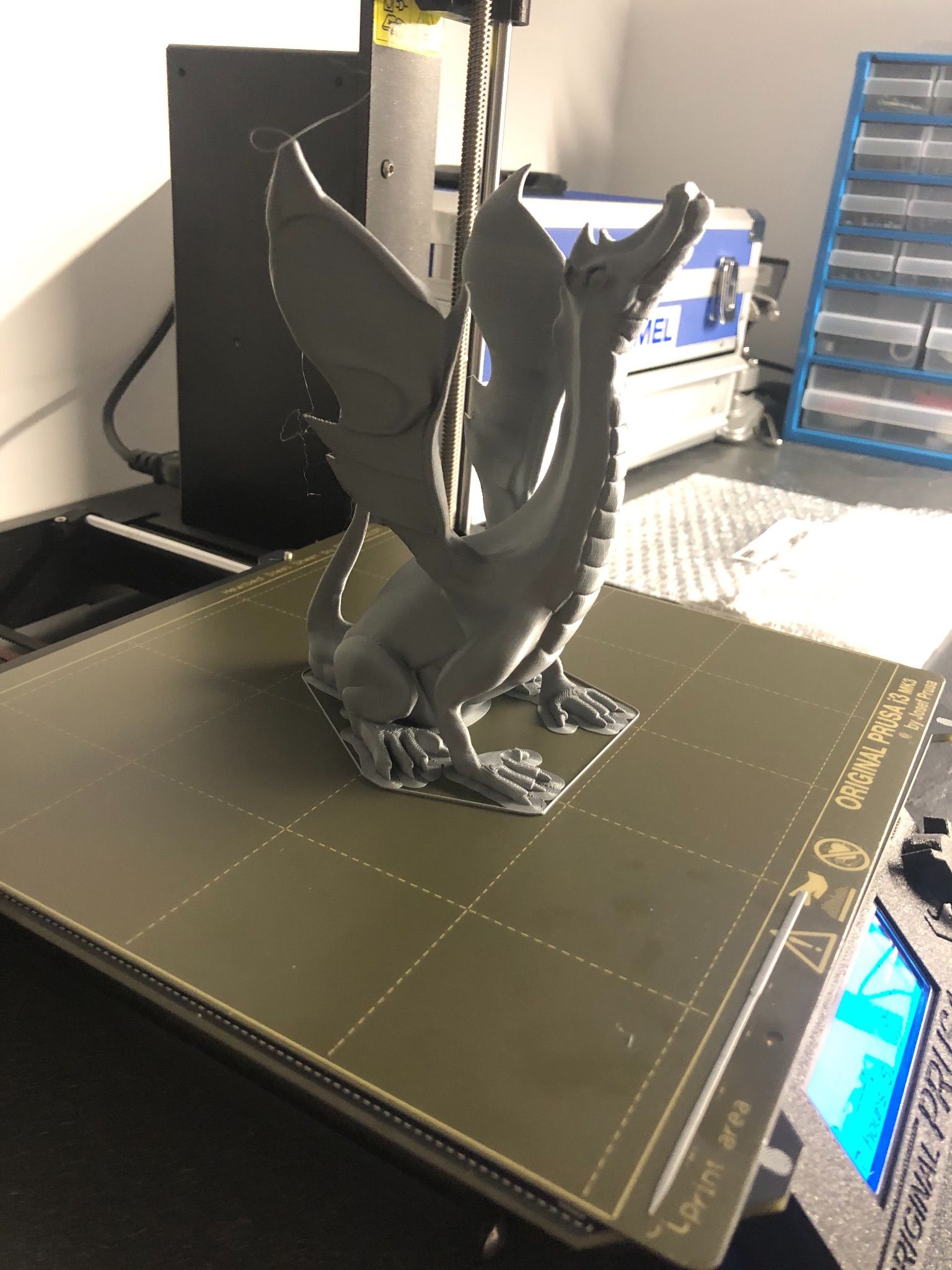

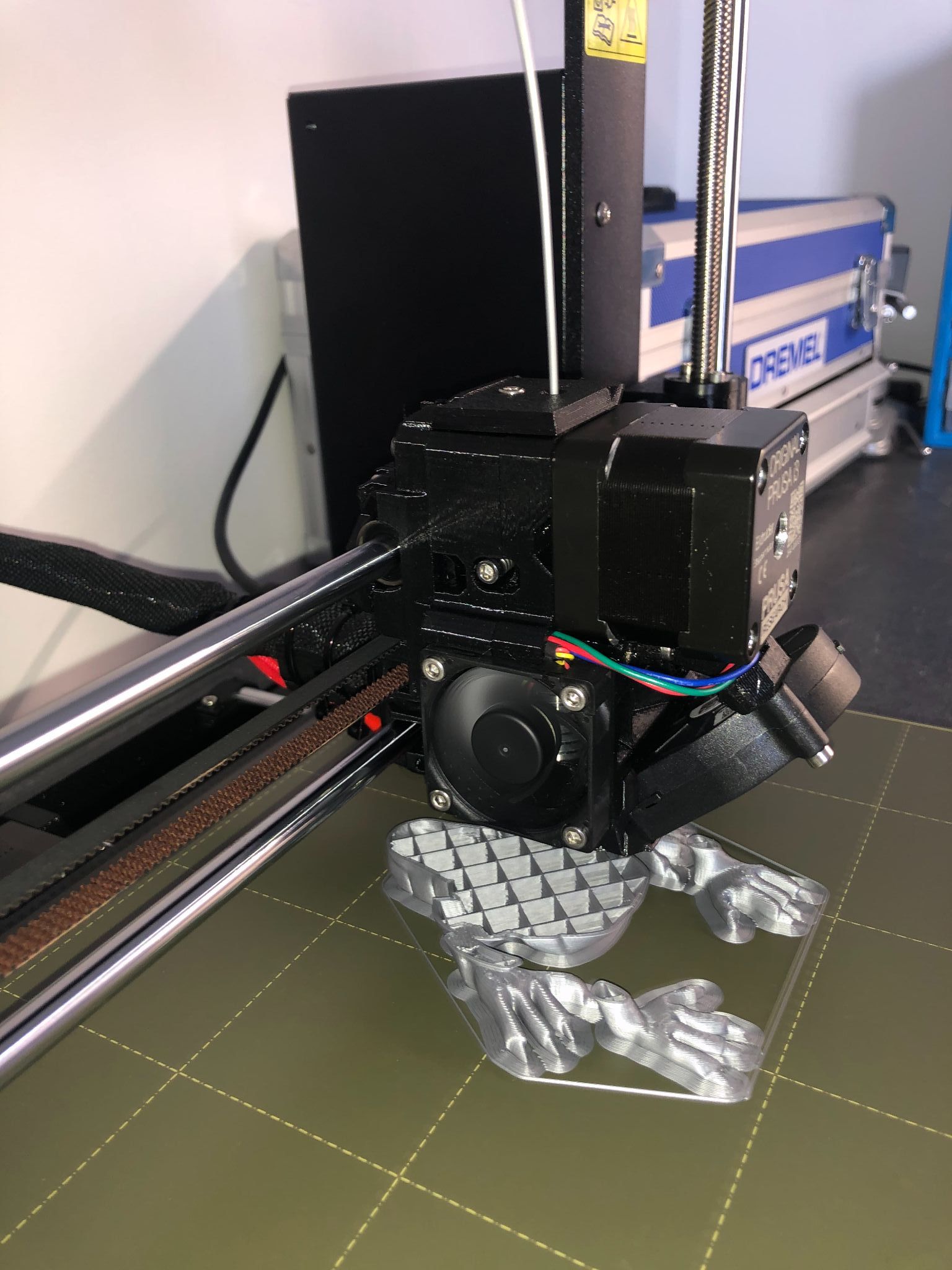

Kachidoki Posté(e) Avril 22, 2021 Posté(e) Avril 22, 2021 Alors mea culpa, ce n'est pas évident sur la photo. Plus qu'a nous montrer ta première pièce qui doit déjà être en train de se former.
divers Posté(e) Avril 22, 2021 Posté(e) Avril 22, 2021 Bravo @cachou501, tu vas pouvoir commencer à jouer avec ta bécane. Comme @Kachidoki j'ai été surpris en ne voyant pas les paliers à billes du Z (noir sur noir, ce n'est pas évident)
Invité Posté(e) Avril 22, 2021 Posté(e) Avril 22, 2021 (modifié) Merci @divers, j' ai lancé sans le savoir une impression de 8h (adalinda je crois, c 'est sur la sd ), purée la mise en service est d 'une simplicité énorme, en même temps elle fait pas mal de vérif, vraiment aucuns regrets Ce week je vais pouvoir faire les supports pour la Ender5 en pteg, j' ai commandé le filament chez eux avec les 5% de réduc, c 'est parti depuis hier. On les vois mieux sur cette photo, bon j' ai assemblé comme sur la doc avec décalage de 45° d 'un roulement à l' autre et mesure au pied à coulisse pour l' emplacement. La seule étape qui ma vraiment pris du temps c 'est le calage du châssis, je dois être pratiquement être à 0. Modifié (le) Avril 22, 2021 par Invité

Kachidoki Posté(e) Avril 23, 2021 Posté(e) Avril 23, 2021 Tadaaaa, très belle pièce, peu de machine en font autant dès la première impression. Bon ils ont pris des précautions chez Prusa pour le G-Code pré-chargé, le brim n'est pas nécessaire. Plus qu'a jouer avec des impressions plateau plein, c'est encore plus impressionnant. Penses à bien aligner la steel sheet.

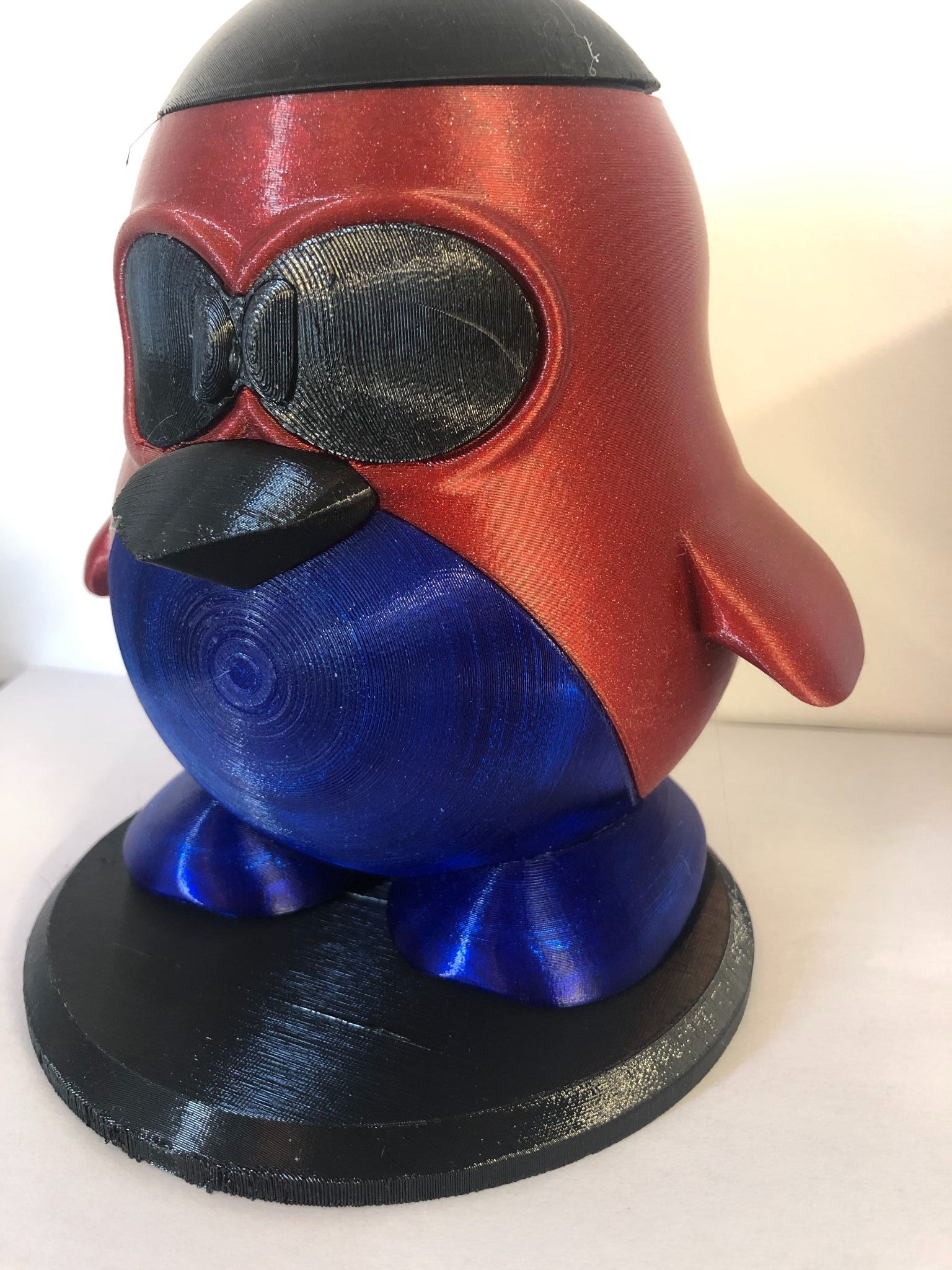

Invité Posté(e) Avril 30, 2021 Posté(e) Avril 30, 2021 Salut Attends @divers je lance une impression de 12h avec filament prusament rouge pailleté on va voir, je vais peu être avoir besions de tes conseils @Savate j' ai les deux, je prend l' ender5 quand je sais pas quoi faire ( je rigole, elle commence à produire de beau trucs, quand tout va bien bien sur )
divers Posté(e) Avril 30, 2021 Posté(e) Avril 30, 2021 Non mais, c’est une plaisanterie. une impression de douze heures, tu veux parler d’un échauffement, d’une mise en jambes en filaments. plus sérieusement, j’en ai lancé un bon paquet avec des 30 à 40 heures d’impression chacune et les seules qui ce sont plantées sont des fichiers récupérés déjà en .STL avec des supports arborescents merdiques (ça plus jamais) ou de belles erreurs de conception pour lesquelles je méritais des baffes. un conseil (que je pense bon) prends le temps dans PrusaSlicer après la découpe de ta pièce de faire défiler les couches pour voir si tu n’as pas laissé passer un morceau en surplomb ou trop fragile. Cela te prend quelques minutes contres des heures et du filament perdu.

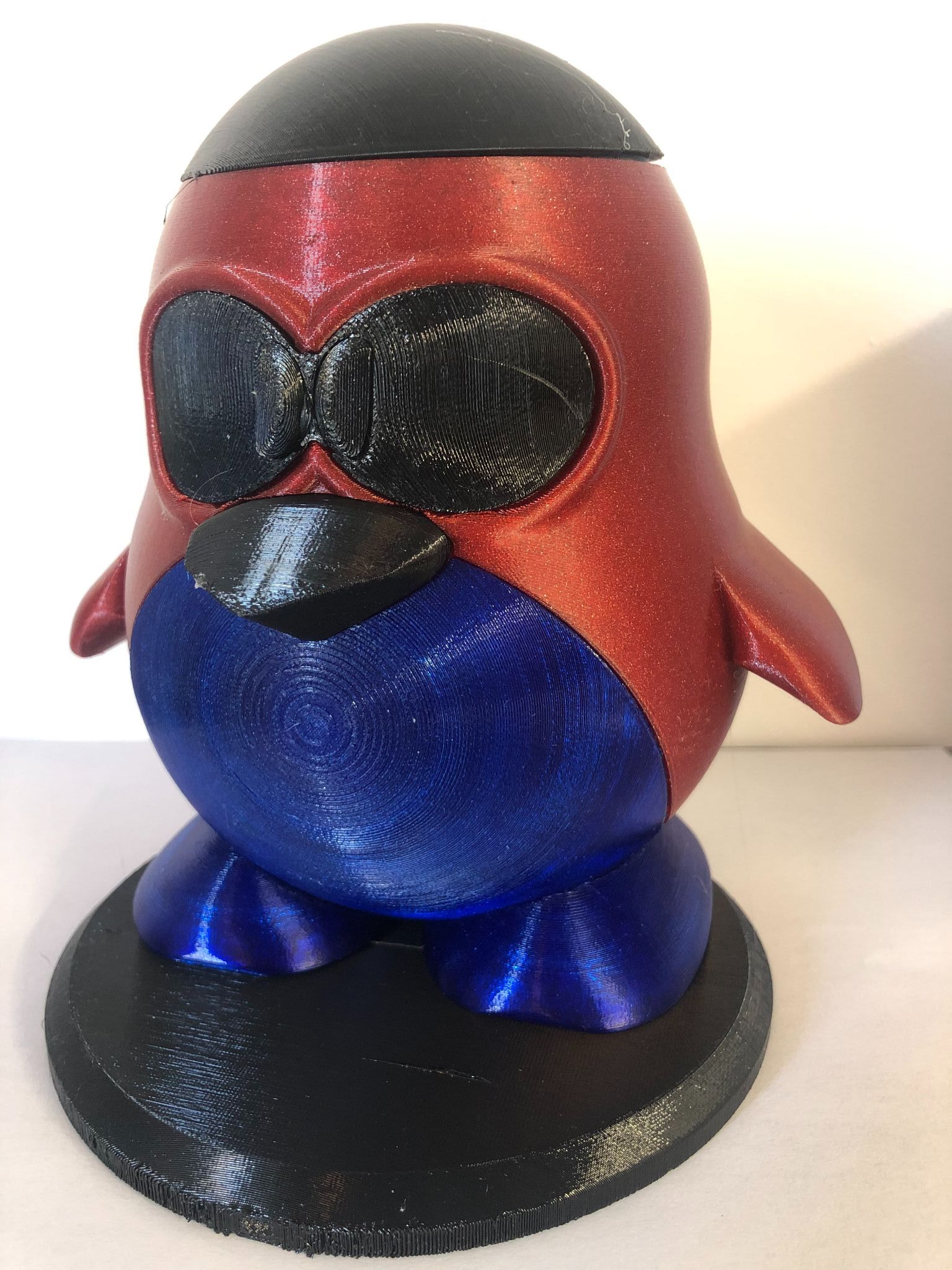

Invité Posté(e) Mai 2, 2021 Posté(e) Mai 2, 2021 (modifié) Bonsoir Voilà, bon je suis en 0.20 et surtout pressé, c 'est un bon début, après pour en revenir au sujet, oui une Prusa vaut le coup Modifié (le) Mai 2, 2021 par Invité
