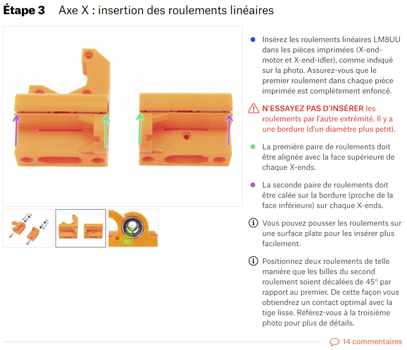

il y a 29 minutes, Thanadriel a dit :
ouah!! ça a l'air costaud...faut pas se gourer!!
C'est pour ça qu'il y a des Haribo, et que c'est indiqué dans le guide d'assemblage, à quels moments il faut en manger pour reprendre des forces.
Pour se gourer, il faudrait sauter une étape. Tout est vraiment décrit dans le moindre détail avec flèches et photos HD. Et si tu vois un paquet de commentaires sous une étape louche, jettes-y un œil, il y a souvent de bon conseils. Mais bon depuis le temps que la machine existe, le guide a été mis à jour plusieurs fois.
Pour le temps d'assemblage, en prenant son temps il faut compter 8h.

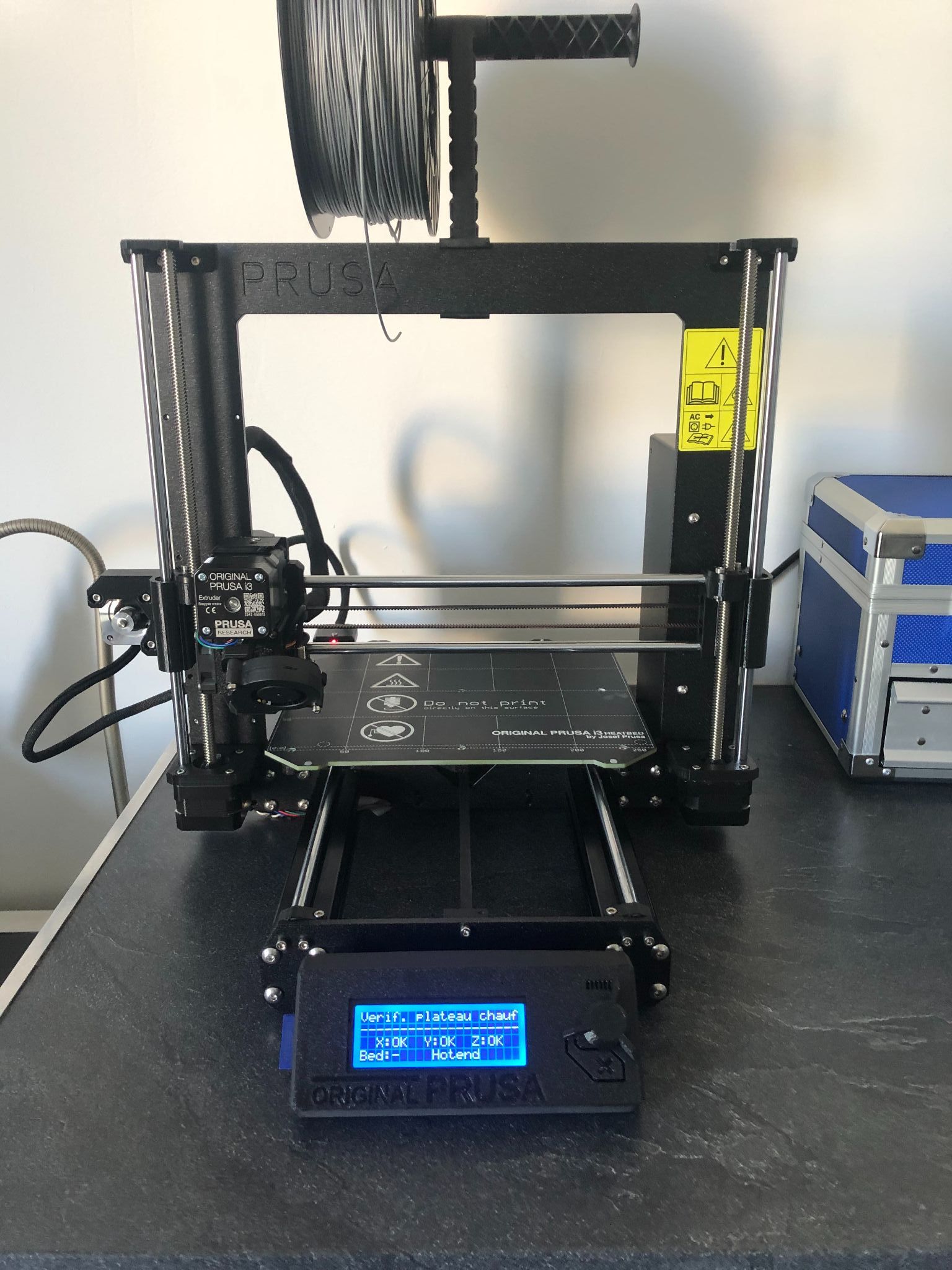

Salut
Voilà c' est terminé elle fait son auto-test, j' ai mis environ 8h pour assembler:
J' ai tous fais à la lettre et surtout châssis bien calé pas de jeu😉
Quand tous les tests sont fini je lance un print.

@cachou501
 Ouah!! elle dépote toute noire!!
Super, content pout toi!...t'as mis 8 heures; ça a l'air d'être la moyenne...mais bon , pas vraiment important ..maintenant t'as plus qu'à printer!!
