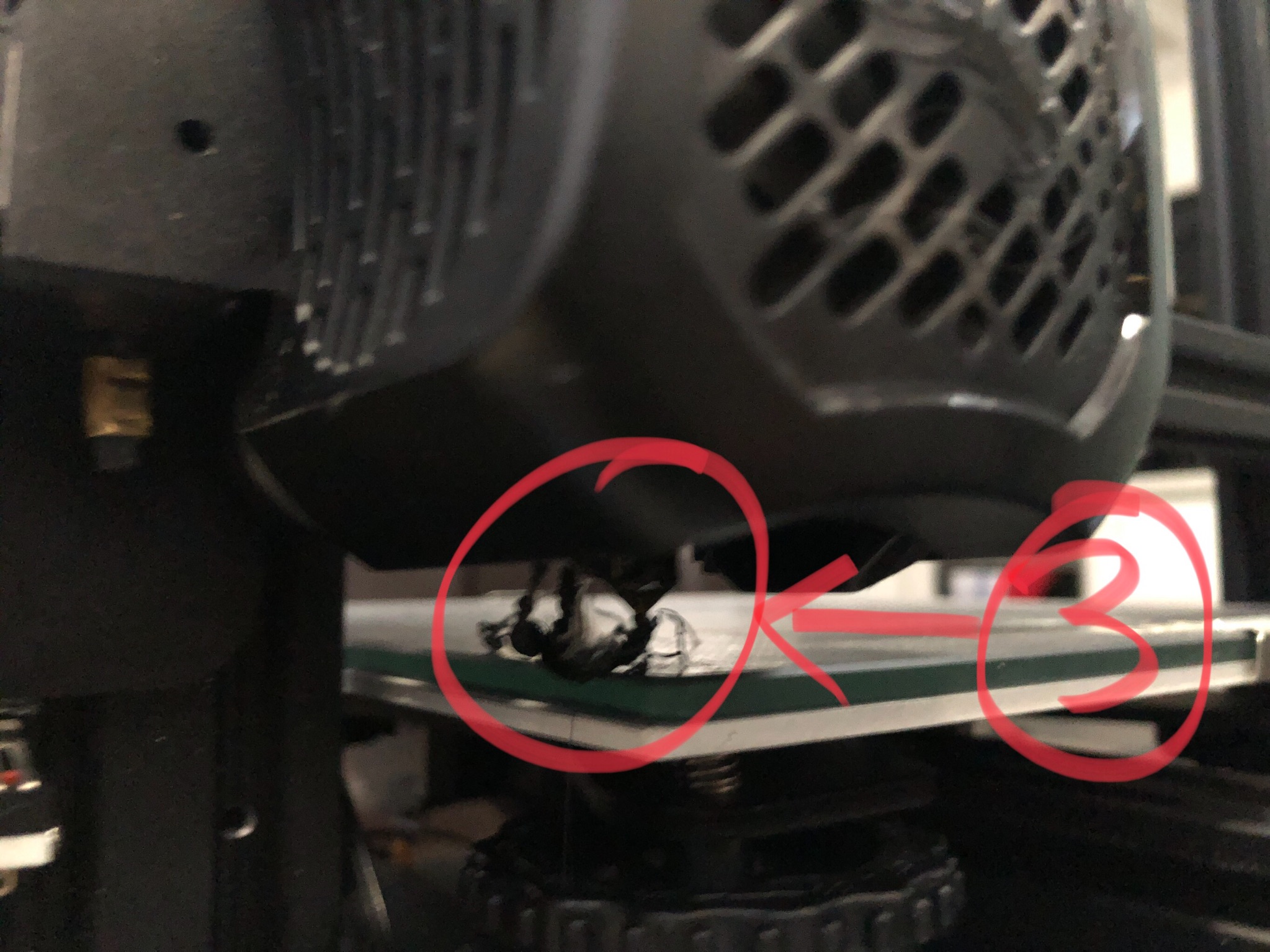

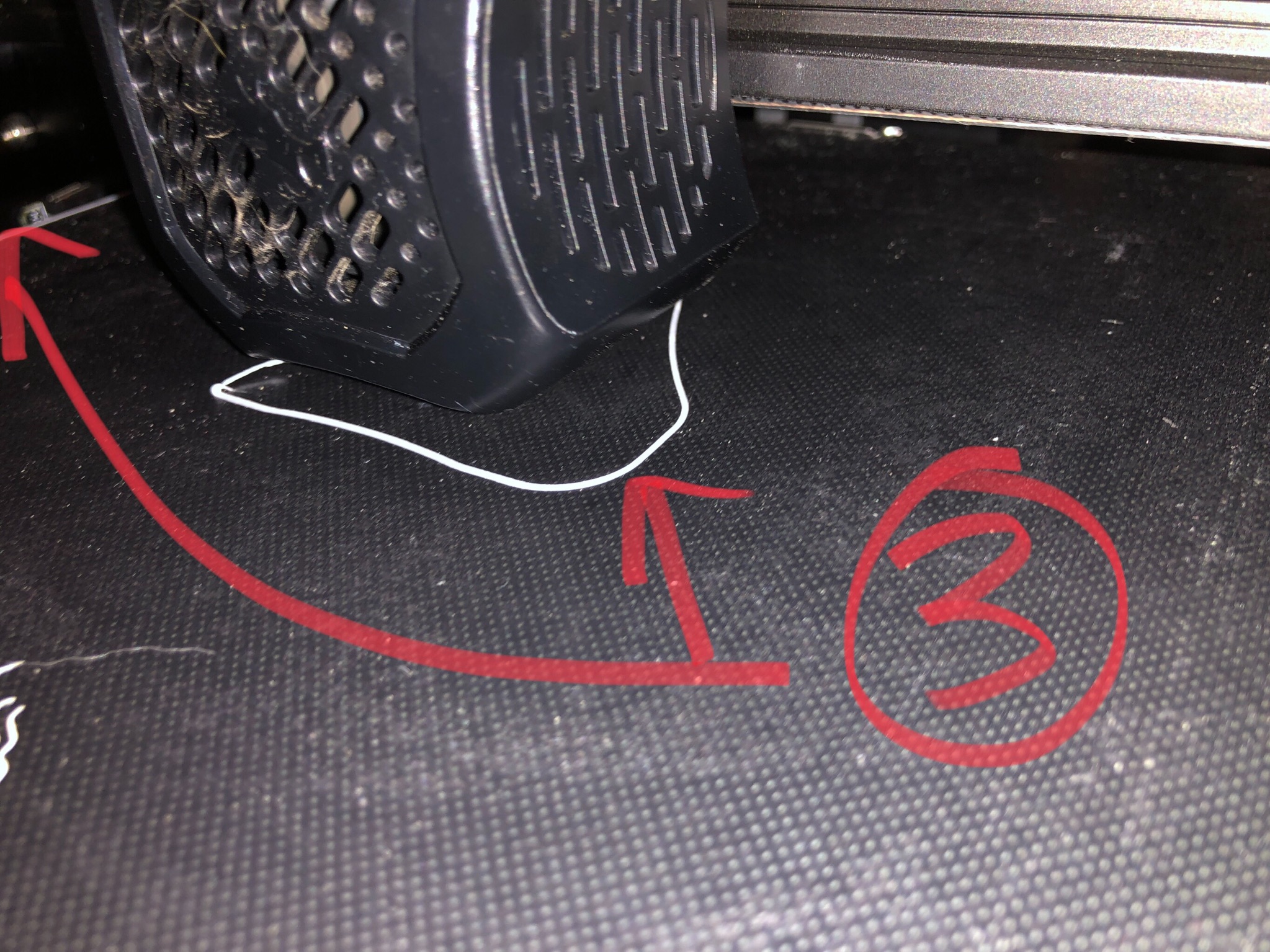

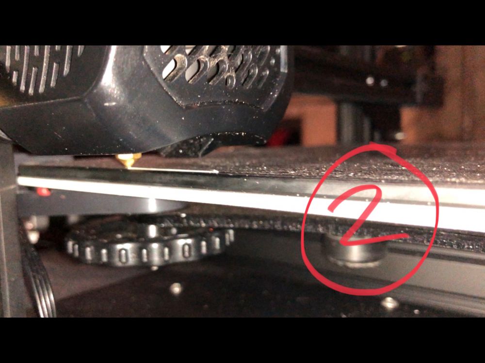

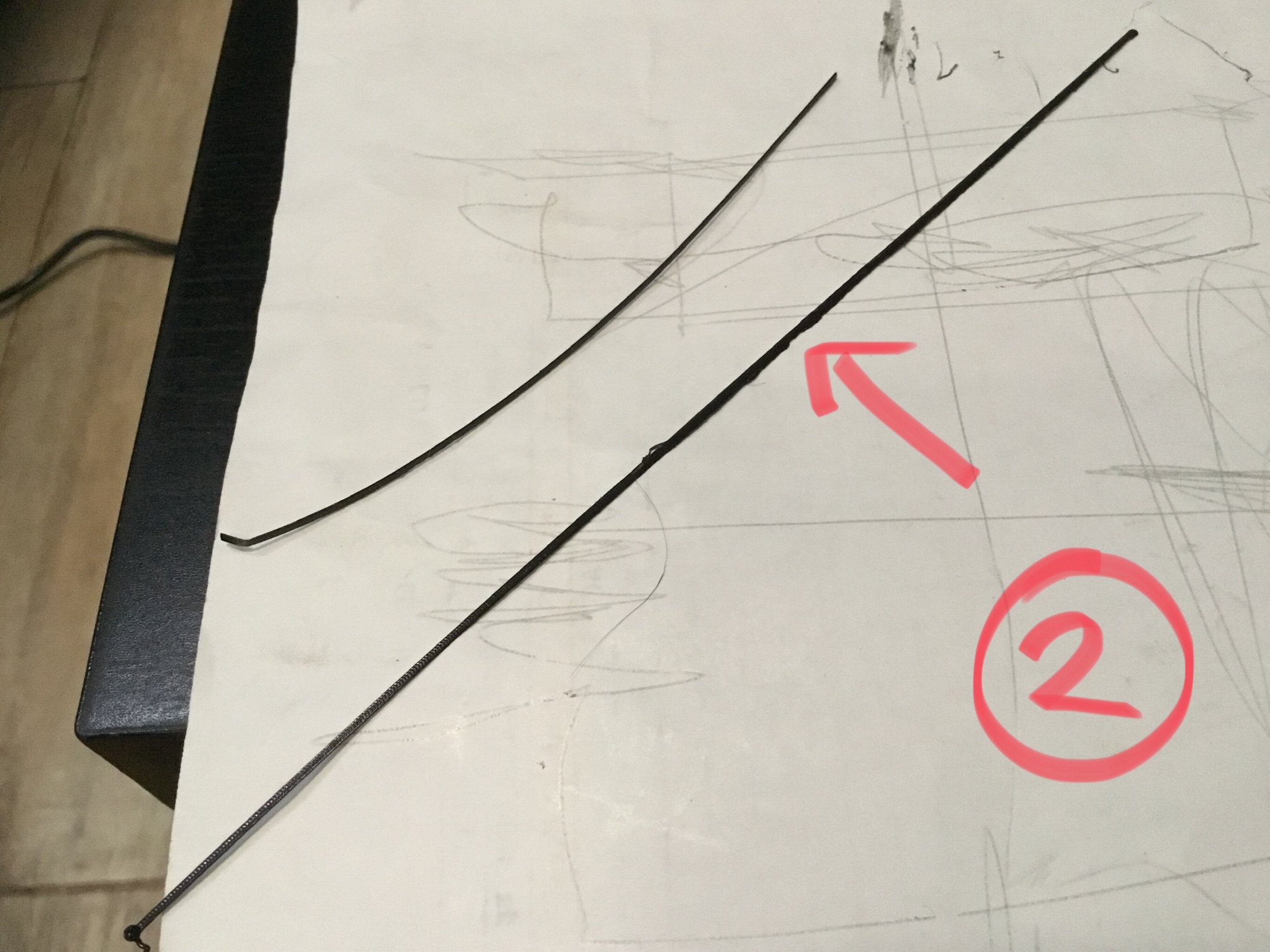

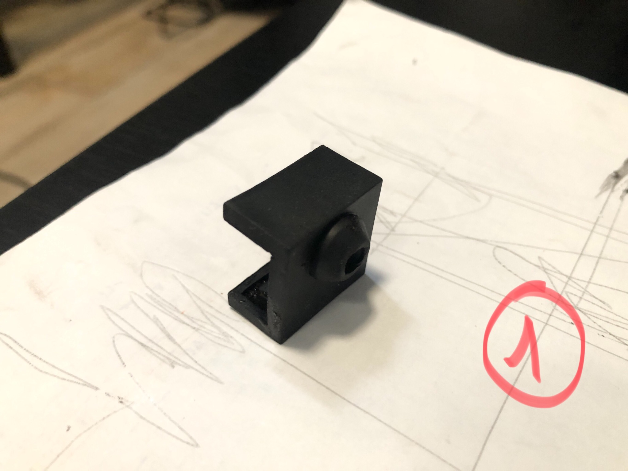

ericdozi Posté(e) Avril 21, 2021 Posté(e) Avril 21, 2021 Bonjour Apres quelques impressions qui marchaient tres bien, genre 50h d impressions, ma buse ramène ma première couche avec elle..et crée un enchevêtrement de Pla...évidemment j’ arrête l’impression apres 5%. Je ne sais pas si c est la buse qui est usée (déjà?? J ai lu dans les autres topiques qu’ ils changent la leur après 10kg d impression, moi je n’ai meme pas terminé 2 kg) par contre à un moment donné : 1. j’ai du enlever le rempart carré en caoutchouc autour de la buse car à un moment donné le PLA était retenu à l’intérieur et j ai encore pu imprimer pas mal d’objets après (cf. Photo 1). 2. Le test d impression du PLA tout le long du bed au début est devenu tres écrasé et plus épais mais plus comme avant (fin) (cf. Photo 2). 3. Apres 5% d’impression...le PLA s’enroule autour de la buse (cf. Photo 3 et 4) p.S le calage de la hauteur de la buse et le bed avec un papier A4 est bien exécuté comme auparavant. (Buse 200 degré, bed 60%) Pourriez vous m’aider? merci
Avrel Posté(e) Avril 21, 2021 Posté(e) Avril 21, 2021 il y a 12 minutes, ericdozi a dit : 1. j’ai du enlever le rempart carré en caoutchouc autour de la buse car à un moment donné le PLA était retenu à l’intérieur et j ai encore pu imprimer pas mal d’objets après (cf. Photo 1). ce caoutchouc s'appel une chaussette , et sert a isoler le bloc de chauffe pour éviter les variations de température.Ce n'est pas normal d'avoir de la matière a l'interieur, ta tête d'impression ne doit pas être étanche . en faisant cette procédure tout devrait rentrer dans l’ordre 1
ericdozi Posté(e) Avril 22, 2021 Auteur Posté(e) Avril 22, 2021 D accord, donc je n aurais pas du l’enlever? Oui je vais revoir le titi process et on verra..sinon..merci

ericdozi Posté(e) Avril 24, 2021 Auteur Posté(e) Avril 24, 2021 Tu veux dire rapprocher de la buse ou l en éloigner ? Car j ai essayé le tuto titi procedure, j ai meme remplacé ma buse car j ai remarqué plein de rayures sur mon bed après ma dernière impression...j’ai aussi remis en place la chausette en question... p.s je remarque une vibration au au niveau de la tete d impression à certains endroits de la bed..en l occurence au milieu quand je fais le nivelage avec du papier

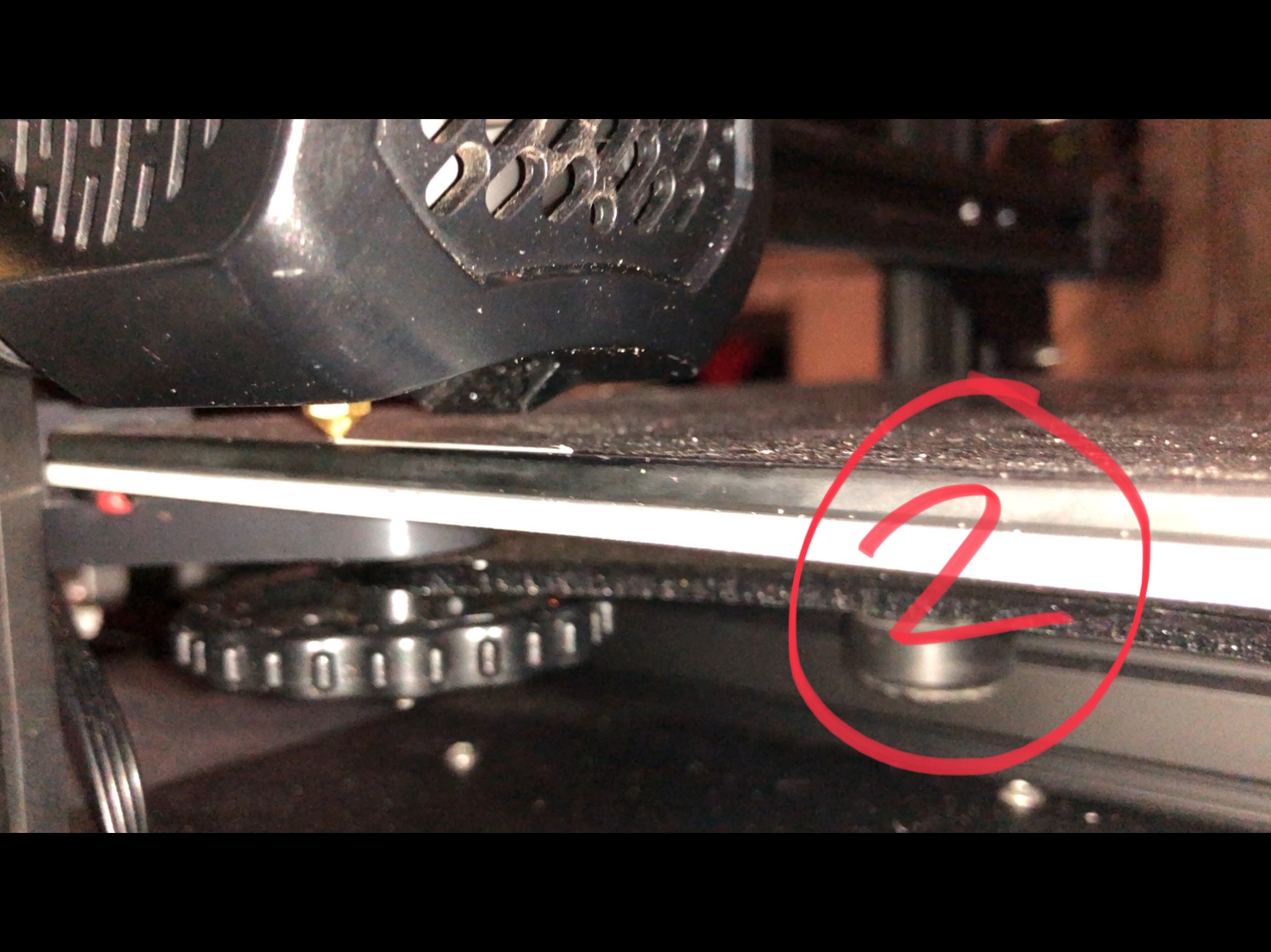

ericdozi Posté(e) Avril 25, 2021 Auteur Posté(e) Avril 25, 2021 0.2 aussi, bon je vais tout refaire : 1. je viens de nettoyer le bed avec du chiffon imbibé de white spirit (ne fais pas attention aux résidus de colle venant du film protecteur du bed a l achat, ca ne colle plus mais ca donne une impression de sale, j ai fait 50h d impression comme cela) 2. j ai changé le pla en blanc pour que vous voyez bien. 3. Je chauffe la buse a 205 et le bed a 60 4. Je fais mon nivelage.é.ca gratte hien le papier mais ne le coince pas 5. J’ ai enlevé la chausette pour que vous puissiez voir (j ai fait presque 20h d impression sans la chaussette) 6. Je vais envoyer 3 vidéos : 1. le départ du test, 2 le départ vers le centre du bed et 3 l impression elle meme IMG_0027.MOV Video num 2 FullSizeRender.mov Video num 3 FullSizeRender.mov
PPAC Posté(e) Avril 25, 2021 Posté(e) Avril 25, 2021 (modifié) Salutation ! Il y a 1 heure, ericdozi a dit : je viens de nettoyer le bed avec du chiffon imbibé de white spirit Tu a un problème d’adhérence ... avec du "white spirit" ... un produit qui a un genre de corps gras dedans ... Essai plutôt de nettoyer/dégraisser avec de l'alcool a 90° ... ou un produit a vitre non gras sans anti trace de goûtes d'eau (car sinon cela glisse ...) ou alcool isopropylique a 99.9% (attention l'IPA est un solvant donc pas sur n'import quel type de plateau non plus ...) voir avec du vinaigre blanc ménagé si tu n'a que cela. comme dit là : Le 23/04/2021 at 14:37, Titouvol a dit : et bien le nettoyer à l'alcool Par contre pour nettoyer le nez de la buse là le white spirit pourquoi pas et encore cela me semble inadapté ... normalement a chaud avec un papier essuie tout type sopalin cela devrais suffire pour enlever le PLA sur le nez de la buse. Mais surtout pas de truc gras sur le plateau ! et là après du white spirit (un corps gras) tu va devoir nettoyer plusieurs fois ... bon courage ... PS: les modérateurs apprécient moyennement les multi-posts (commentaires consécutifs de la même personne). Tu peux modifier ton commentaire pendant 12h en cliquant sur l'icone "..." en haut à droite puis sur Editer. Modifié (le) Avril 25, 2021 par PPAC 1
Titi78 Posté(e) Avril 25, 2021 Posté(e) Avril 25, 2021 (modifié) Pour nettoyer la buse le faire à chaud sur l'imprimante pour en enlever un maximum. Attention aux doigts c'est très chaud et un gant en cuir ce n'est pas un luxe mais pas de gants en plastique évidemment.... Ensuite il y a ce tuto Un petit merci dans le tuto via les icônes ça fait plaisir c'est comme un like sur le forum Pour nettoyer le plateau c'est eau chaude et liquide vaisselle bien rincer et sécher puis nettoyage à l'alcool isopropilique ou au vinaigre banc puis réglage plateau buse et plateau à température d'impression avec un ticket de cb à la place de la feuille car c'est moins épais puis re nettoyer au vinaigre blanc. Personnellement je ne suis pas fan de l'alcool à cause des risques d'inflammation à chaud. Édit : perso avant l'impression je met du wd40 au pinceau sur la buse pour éviter que le pla colle dessus Modifié (le) Avril 25, 2021 par Titi78 2

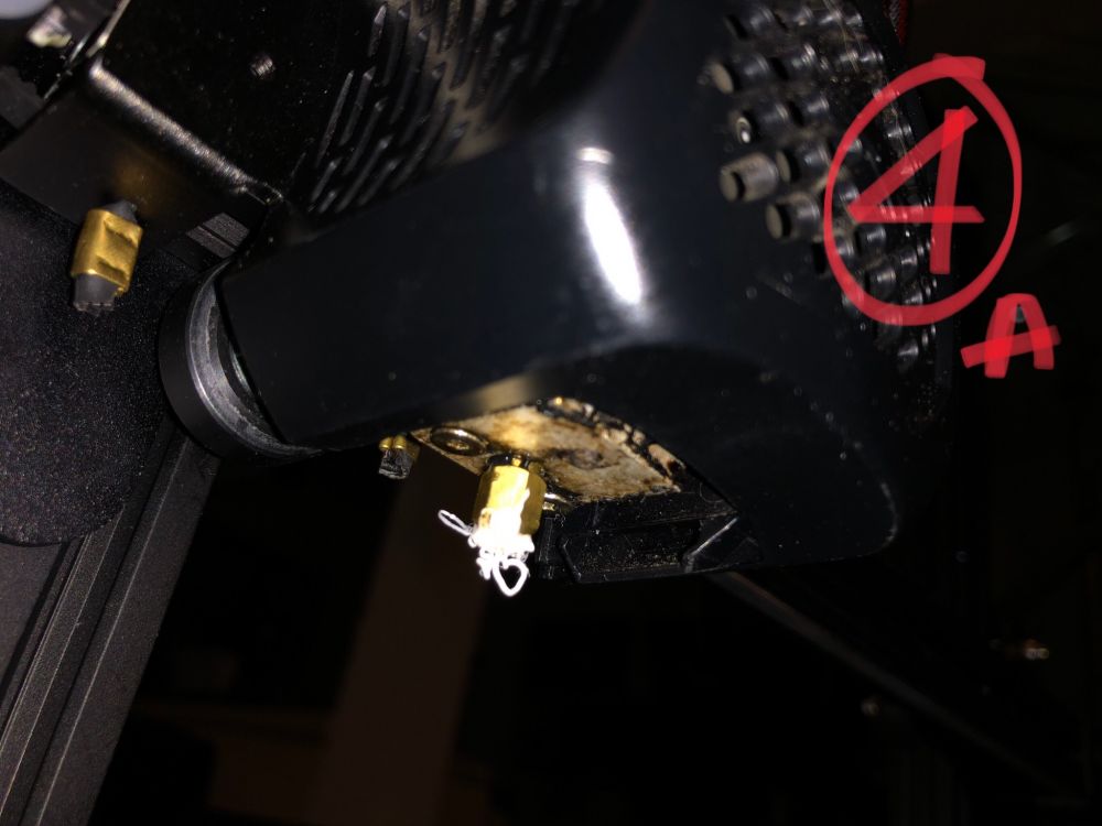

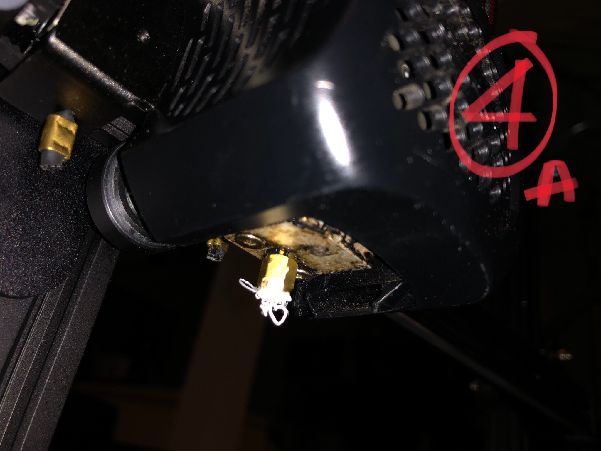

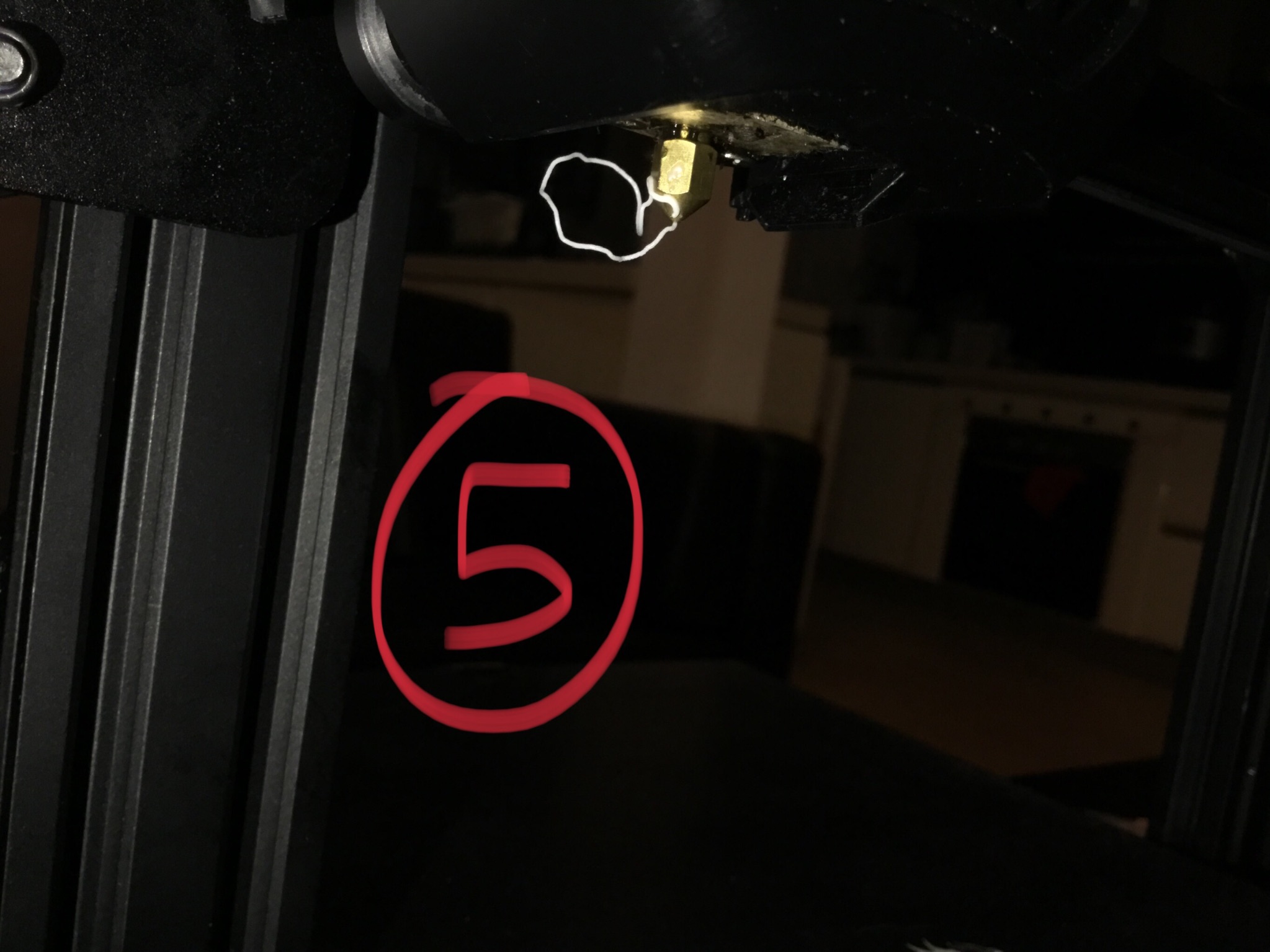

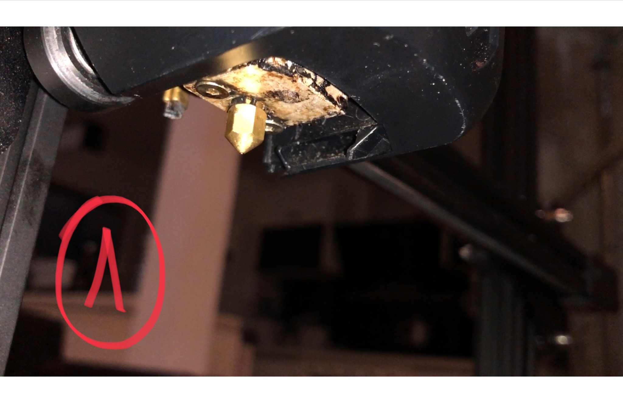

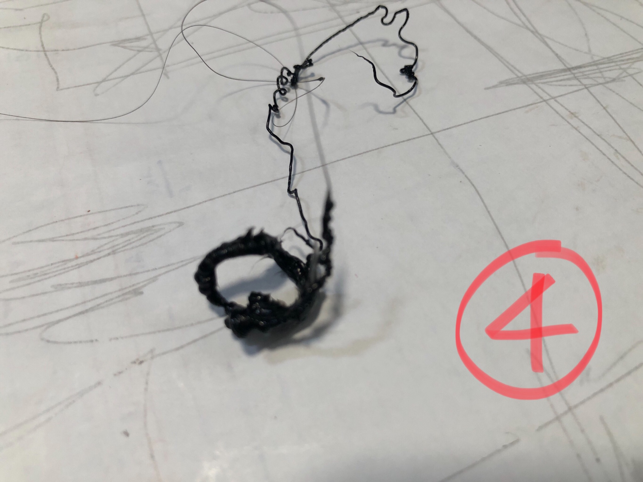

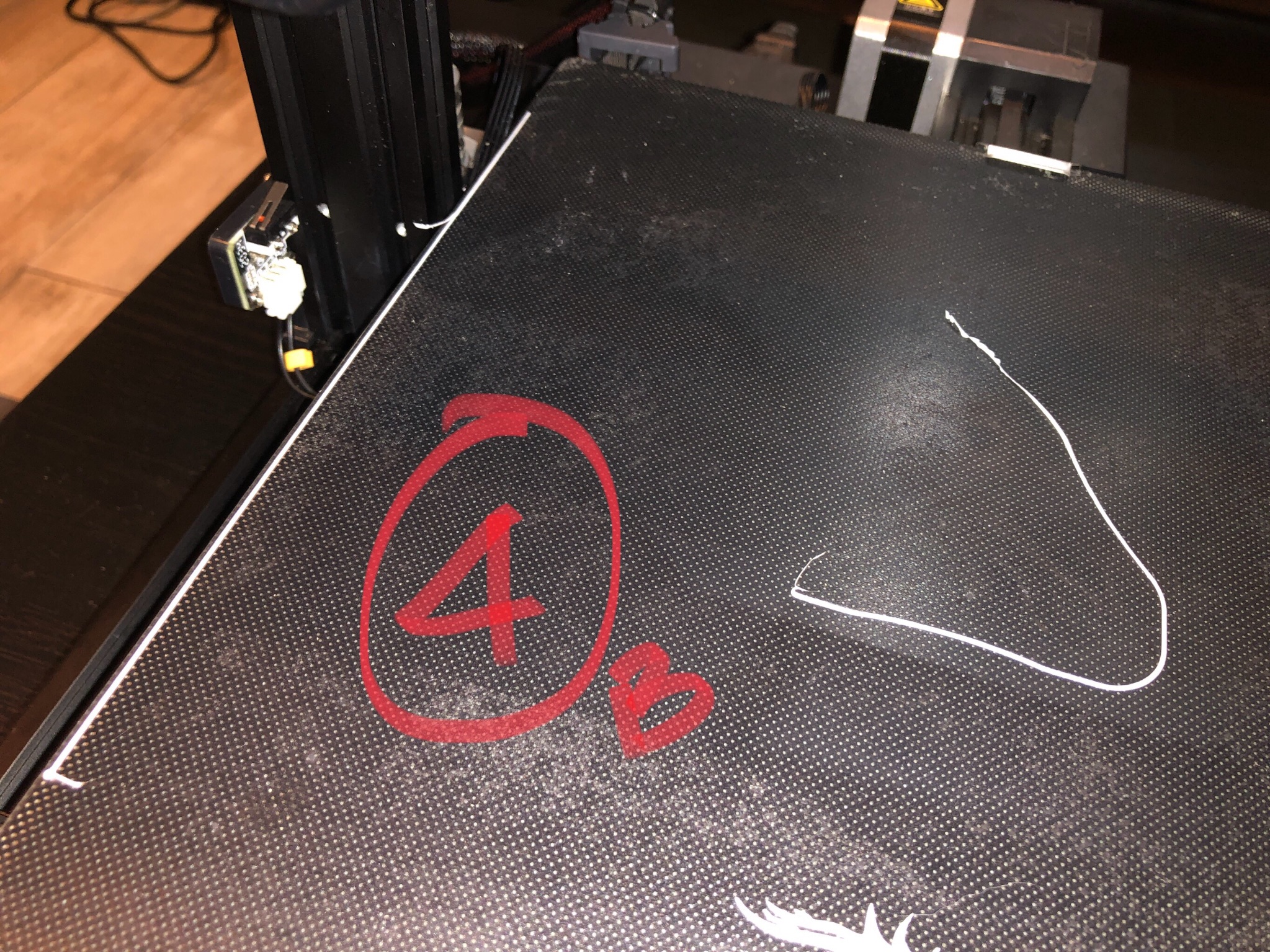

ericdozi Posté(e) Avril 26, 2021 Auteur Posté(e) Avril 26, 2021 Bon, j ai nettoyé la buse cf. Photo 1 (bien propre, plus de pla ) et le bed avec de l alcool : 1. J ai refait le nivelage du bed avec du papier comme d’habitude 2. J ai lancé l impression Cf. Photo 2 3. Ca a failli marché...le test sur le bord du bed et le contour de l’aire de l objet s imprime bien.... cf. Photo 3 4. Une fois l impression de l objet commence....la buse ramène tout ce qu elle survole avec elle cf. Photo 4A et 4B P.s : est ce normal que quand je préchauffe la buse et le bed..le filament ne cesse de couler..... cf. Photo 5
PPAC Posté(e) Avril 26, 2021 Posté(e) Avril 26, 2021 (modifié) Salutation ! Ha il y a du mieux pour l'adhérence ... je pense que tu dois encore nettoyer a l'alcool a 90° (éviter l'alcool a 70° ménagé, il peut y avoir des complément/"parfuns" qui gène l'adhérence ...) ... Il dois rester dans les aspérité du plateau du "gras" ... qui ressort lors de la chauffe du plateau .... A tu mis un soupçon de WD40 sur le nez de la buse comme proposé par Titi78 ? il y a 14 minutes, ericdozi a dit : est ce normal que quand je préchauffe la buse et le bed..le filament ne cesse de couler..... Pour le suintement de la buse ... si il n'y a pas de pression du filament (que tu a fini l'impression précédente avec un retrait du filament suffisant), avec un diamètre de buse de 0.4 mm (0.35 ?)... normalement pas vraiment ... Mais je me demande si tu n'a pas un capteur de température mal positionné ou qui a des fils écrasé ... cela donnerais une température réel de chauffe bien supérieur a celle mesuré ... et donc le matériaux serait beaucoup plus "volumineux" car il se trouve bien plus chauffé que préconisé ... Une photo du placement du capteur de température STP ! Modifié (le) Avril 26, 2021 par PPAC

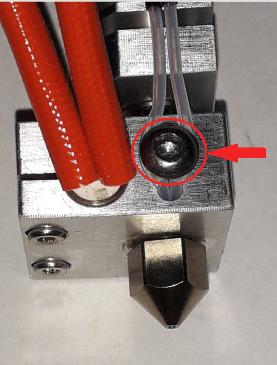

PPAC Posté(e) Avril 26, 2021 Posté(e) Avril 26, 2021 (modifié) là, (sur tes phots) on vois bien un bout de la cartouche/résistance de chauffe dans le bloc de chauffe, je voudrais voir l'autre coté Peut tu vérifier le placement de la thermistance et du "pas trop fort" serrage de ses fils : Dans le cercle rouge la vis de tenue des fils de la thermistance. attention ces fils sont très fragile et casse d'un rien ! Modifié (le) Avril 26, 2021 par PPAC

PPAC Posté(e) Avril 26, 2021 Posté(e) Avril 26, 2021 (modifié) @ericdozi Ok parfait pour la photo de la sonde ... bon, rien de suspect pour moi ... donc mes excuses pour la fausse piste de la sonde mal placé ! Edit : N.B. Lors d'une édition si tu veux être sur que cela soit vu, ajoute un @nomdelutilisateur et sélection l'utilisateur pour qu'il reçoive une notification comme quoi il a était cité mentionné ! sinon tu peux bien faire un nouveau post après le message de qqun d'autre. Modifié (le) Avril 26, 2021 par PPAC 1
