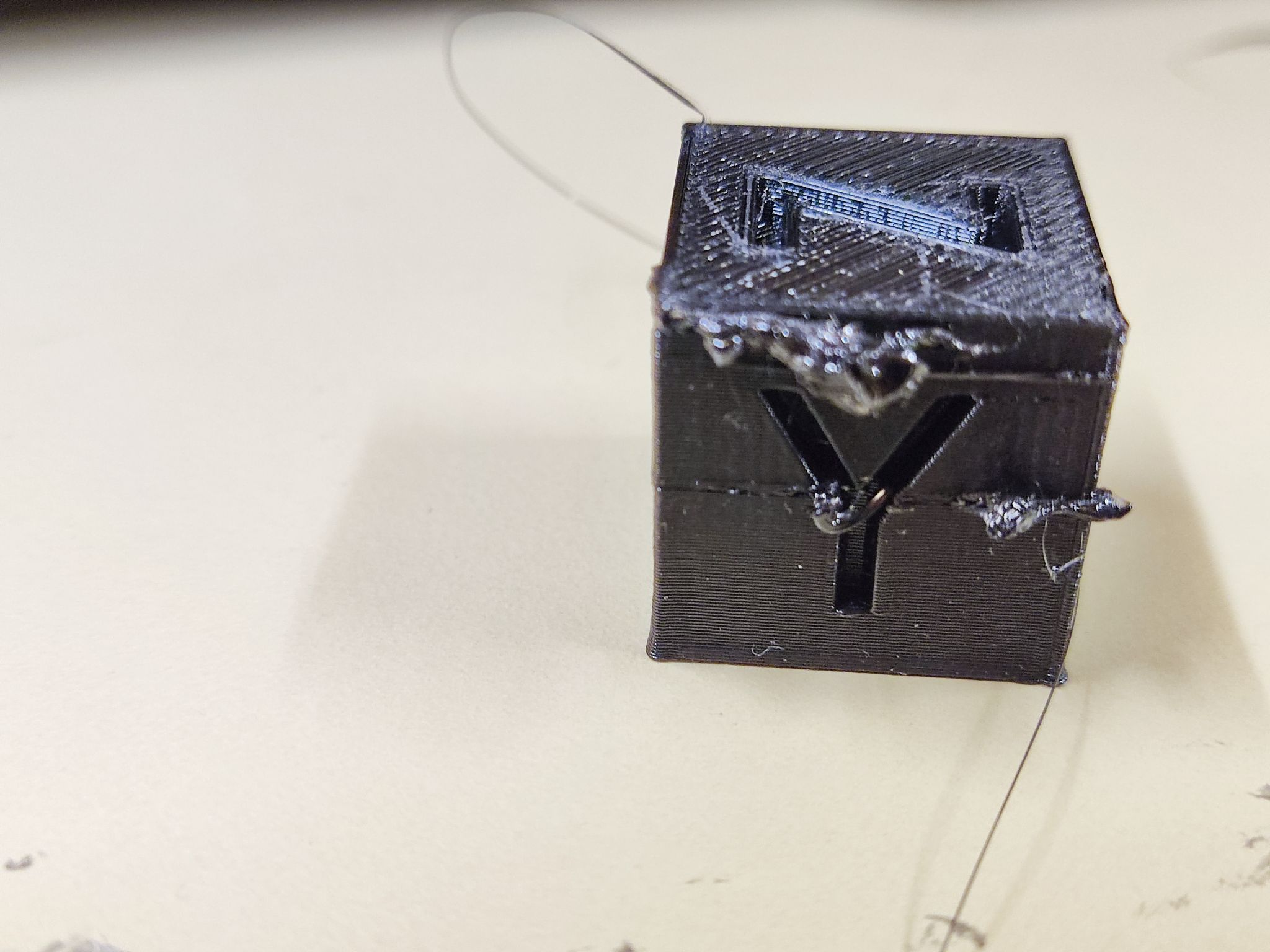

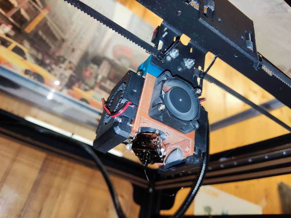

Après plusieurs mois d'utilisation sans problème de ma SP (outre obstruction de la tête d'origine) je rencontre des défauts d'impression suite à passage sur dragon V2 montage custom (solide via support en aluminium vissé de manière robuste aux mouvements rapides et vibrations)
J'ai commandé une version standard flow mais même si elle a le mérite de ne pas se boucher le débit me semble extrêmement élevé.
J'ai essayé d'augmenter la vitesse d'impression pour compenser mais j'ai des gros pâtés se forment au fil du temps puis finissent par s'incorporer maladroitement dans la pièce ce qui me fait penser à un problème de synchronisation vitesse déplacement refroidissement température et débit extrusion
Photos du montage et du cube de calibration en PJ.
Tranchage réalisé avec ideaMaker, si besoin je peux partager mes paramètres.
Quels changements de réglage effectuer ?
J'ai déjà essayé plusieurs pistes mais sans succès
