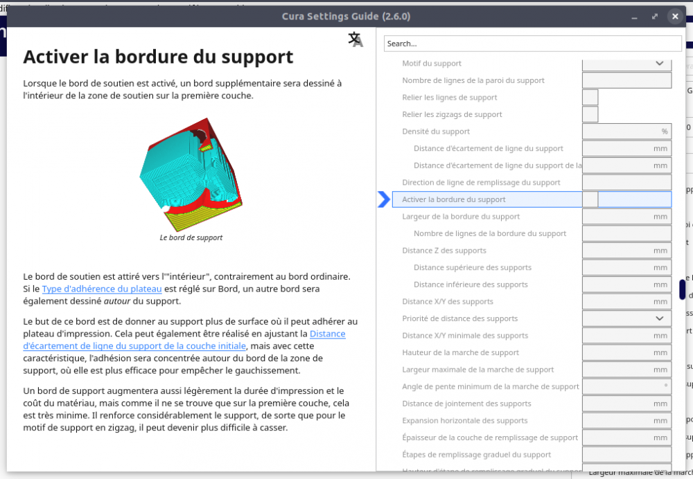

Au début, avant que je ne calibre mon extrudeur ... j'avais une forte sur-extrusion et donc les supports a enlever sacré galère.
Aussi, la notion de "bordure" et de "Activer la bordure du support" sur un plateau sans défaut d'adhérence aide image.thumb.png.13b4bdf1b422f802723b0a9edbddaee5.png
