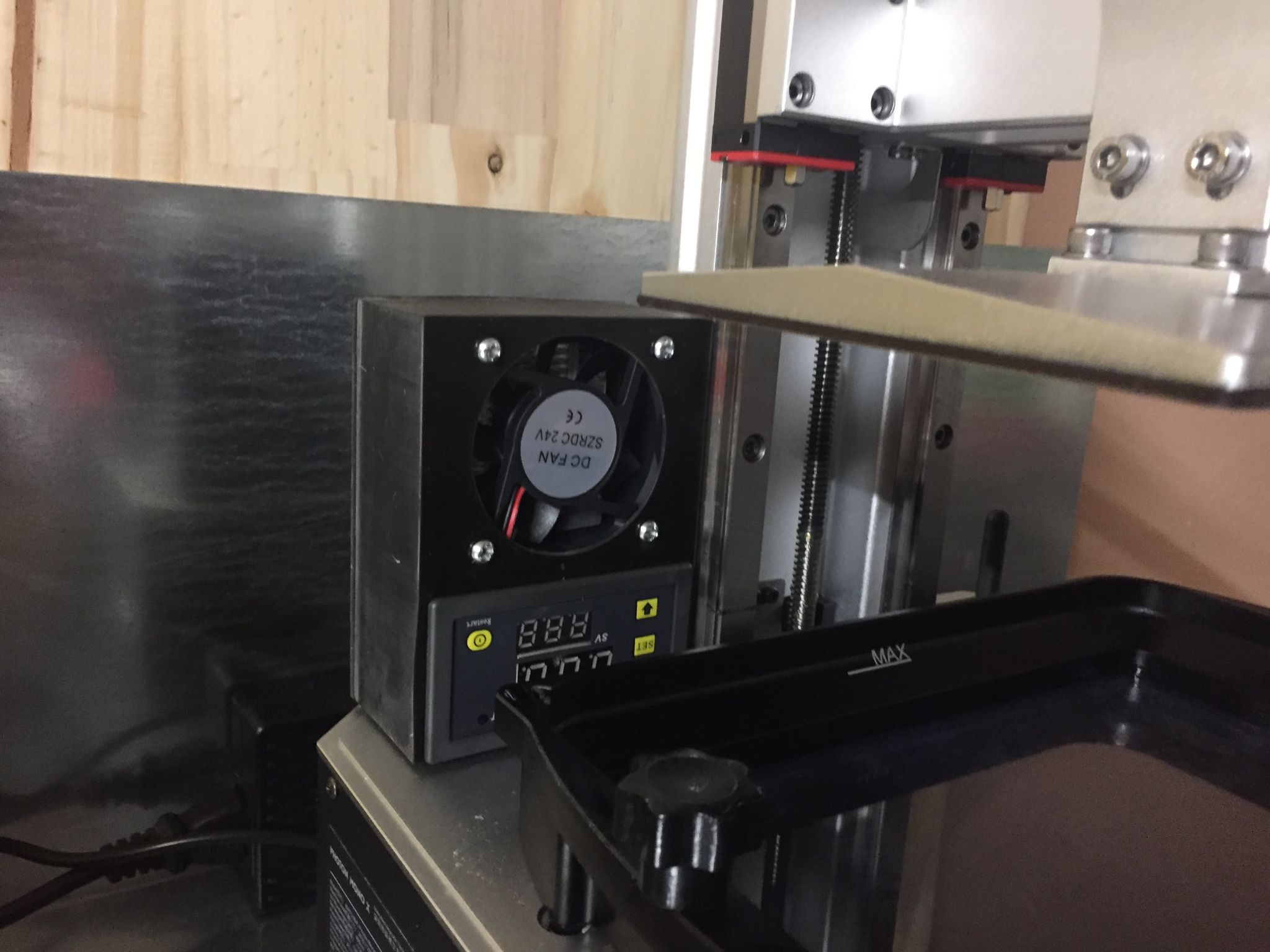

MONFRED Posté(e) Mai 7, 2021 Partager Posté(e) Mai 7, 2021 Bonjour , ça y est j'ai tout le matériel ( imprimante Elegoo mars 2 mono, resine , IPA , machine à laver -UV) , j'ai une inquiétude avant de me lancer : actuellement les températures ne sont pas élevées , le sous sol ou je compte installer l'imprimante est à 14 ° C environ. Je crains d'ajouter une source de probléme à l'impression . Une personne qui utilise déjà depuis des mois une telle imprimante dans sa cave à des températures loin de 20 ° qui semblent conseillés ,m'a dit ne pas avoir de problémes. Merci de vos avis ? Lien vers le commentaire Partager sur d’autres sites More sharing options...

divers Posté(e) Mai 7, 2021 Partager Posté(e) Mai 7, 2021 Avant de verser la résine dans ton bac tu peux la monter doucement à 25 ou 30° (au bain-marie). Une fois que la machine tourne avec le capot fermé ça devrait aller. Lien vers le commentaire Partager sur d’autres sites More sharing options...

Furcow Posté(e) Mai 10, 2021 Partager Posté(e) Mai 10, 2021 (modifié) Bonjour, Cet hiver, j'ai rencontré ce soucis. Des impressions qui n'adhéraient pas au plateau, ou qui ne se finissaient pas correctement... Bref, je me suis fait un système de chauffe avec un ventilateur chauffant de couveuse et un petit thermostat, depuis, je n'ai plus de soucis! Et l'été arrive... ++ Clément Modifié (le) Mai 10, 2021 par Furcow Lien vers le commentaire Partager sur d’autres sites More sharing options...

MONFRED Posté(e) Décembre 25, 2021 Auteur Partager Posté(e) Décembre 25, 2021 Bonjour , désolé pour les retards , mais je ne reçois plus d'alerte de réponse sur les post donc je ne repasse que de temps en temps malgré vos interventions. Comme pour beaucoup ma machine est au garage/ demi sous sol dans lequel actuellement on doit être environ entre 12 et 10° . Depuis pas mal de temps j'imprime et ai enchainé les prints sans soucis malgré une température basse . Mais malheureusement depuis quelques jour tous le prints ( resine ABS like) ont un probléme : la couche de base ( raft ou socle .. ) se délamine à mi épaisseur environ comme si soudain une couche n’avait pas accrochée à la précédente. Le phénomène ne concerne que la base , le reste des piéces qui parviennent à s'imprimer est bon , quelques unes n'apparaissent pas et tombent au fond en raison de ce délaminage . J'ai changé de FEP , recalibré le plateau , rien n'y a fait , reste la température seul paramétre vraiment hors recommandations. Il faut que je test en réchauffant la résine ou en installant une petit chauffage. Conclusion pour Yodav : on peux imprimer à des températures nettement plus basses que celles recommandées mais j'ai peut être atteint la limite . A+ Lien vers le commentaire Partager sur d’autres sites More sharing options...
papajds Posté(e) Décembre 25, 2021 Partager Posté(e) Décembre 25, 2021 Bonjour, Sinon , faut fabriquer un réchauffeur... voir ce topic...je pense aussi en faire un... lien vers rechauffeur Elegoo Mars Lien vers le commentaire Partager sur d’autres sites More sharing options...
MONFRED Posté(e) Décembre 28, 2021 Auteur Partager Posté(e) Décembre 28, 2021 pour ce lien et cette réalisation . Lien vers le commentaire Partager sur d’autres sites More sharing options...
MONFRED Posté(e) Janvier 6, 2022 Auteur Partager Posté(e) Janvier 6, 2022 (modifié) Bonjour, aprés les fêtes , reprise des impressions , étant resté sur les problèmes évoqués plus haut ( délamination du raft ) , j'ai réchauffé la résine au bain marie ( bouteille dans l’évier plein d'eau chaude pendant quelques temps ) . Impression parfaitement réussie . A+ Modifié (le) Janvier 6, 2022 par MONFRED Lien vers le commentaire Partager sur d’autres sites More sharing options...
MONFRED Posté(e) Janvier 20, 2022 Auteur Partager Posté(e) Janvier 20, 2022 Bonjour , je confirme la réussite de toutes les impressions en réchauffant la résine au bain marie ( 30-40°C ). Le print dure 1h54 température ambiante du local 8-10°C. Je m'interroge pour des prints plus long , la résine ayant eu le temps de refroidir ? Le systéme présenté par Papajds m'a interpellé , et si mon imprimante FDM avait été plus grande la carcasse serait déjà imprimé , mais devant faire en 2 morceaux la paresse m'a empéché de faire. J'ai vu et m'interroge sur l'utilisation des chauffages pour reptiles , sous la forme d'un tapis chauffant qu'il serait facile de coller à l’intérieur du capot de l'imprimante. https://www.zoomalia.com/animalerie/tapis-chauffant-pour-terrarium-et-vivarium-reptil-us-p-25364.html A combiner avec un thermometre / thermostat pour stabiliser et controler la temperature à l'interieur de l'enceinte. Qu'en pensez vous ? certains ont essayés ? A+ Lien vers le commentaire Partager sur d’autres sites More sharing options...
