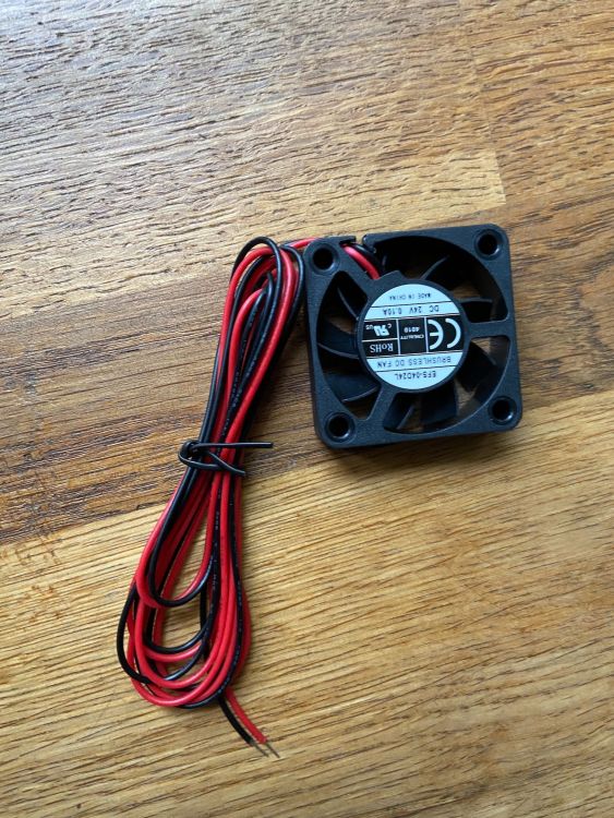

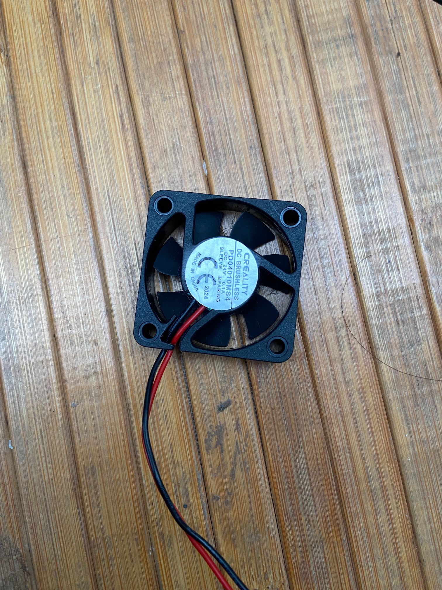

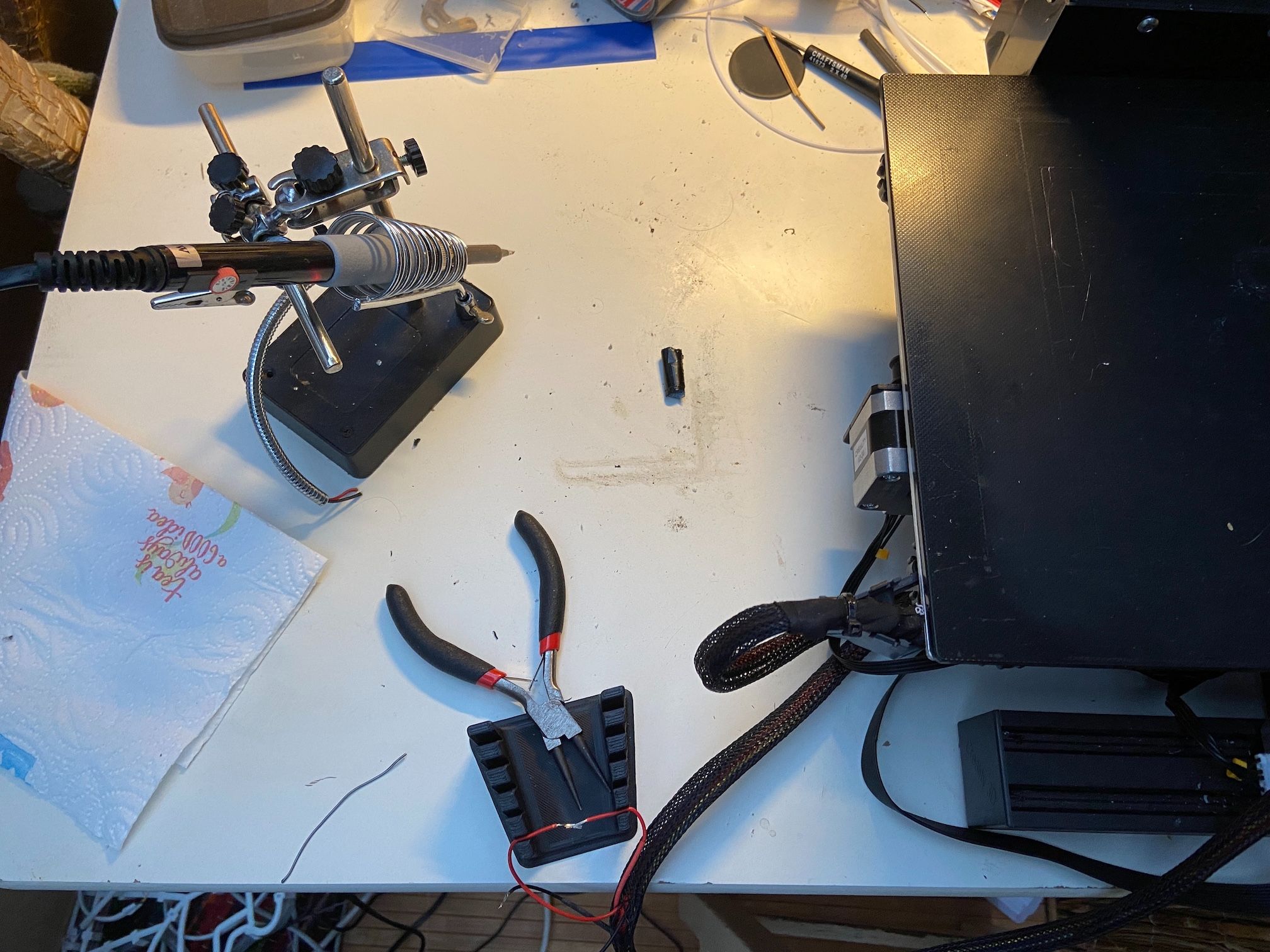

Bonsoir à tous. Comme promis, je vous tiens au courant de la suite des aventures avec mon extrusion bloquée.
Comme annoncé, j'ai changé le ventilateur du heatbreak (nouveau ventilo reçu ce soir à 18h en provenance d'amazonie). J'ai coupé les fils du ventilateur d'origine et ai ressoudé les fils du nouveau dans la gaine (voir photo) — je ne sais pas si c'est la procédure standard ? Et… le ventilo tourne maintenant ! Donc, l'ancien était bien grillé.
Je ne sais pas encore si ça veut dire que mon problème d'extrusion est résolu, car je n'ai pas encore eu le temps de lancer une nouvelle impression — je vous tiendrai au courant bien sûr, mais déjà, un grand merci à tous et en particulier à @PPAC @Idealnight et @fran6p (aka "Fran9p") pour avoir attiré mon attention sur ce problème majeur !
La suite, bientôt !
Note: le nouveau ventilo fait 9 pales, l'ancien 7 (voir photos), j'espère que ce n'est pas un problème…

il y a 15 minutes, Kiting3D a dit :
La suite, bientôt !
Cool ! je croise les doigts pour toi !
Pour le nombre de pales du ventilo ... je ne sais pas ... du moment que cela reste le même volume de flux d'aire et que l'ampérage du ventilateur reste proche de l'original et qu'il a bien le même voltage d'utilisation 24V, pour moi pas de problème.
J'aime la méthode soudure mais bon étrange que tu n'ai pas pu remplacer l’ensemble câbles et connecteur ... et comme il me semble le distinguer si tu a mis des gaines thermos rétractable cela devrait le faire. (a condition que le problème ne vienne pas de se qu'il reste des câbles et connecteur d'origine ...)
Bon essais d'impressions et bonne continuation !

il y a 3 minutes, PPAC a dit :
J'aurais peut-être pu remplacer l'intégralité du câble du ventilo, mais pour cela il aurait fallu que je démonte l'imprimante et accède à la carte de contrôle sous le plateau — ce que j'avais déjà fait une fois pour vérifier que rien n'était débranché, mais repérer précisément où était branché le ventilo ne m'inspirait guère… D'où l'idée du pontage (ou de l'épissure, si on préfère la botanique).
Oui, bien vu : j'ai en effet pensé à mettre de la gaine thermo retractable pour isoler les soudures.
Pour la suite, je croise les doigts…

Tu as juste oublié la gaine thermo-rétractable ^^.
Cela permet d'isoler la soudure, on la fond légèrement pour qu'elle fixe et protège la soudure.
Le nombre de pales importe peu par contre cela peut jouer sur le niveau sonore 🙂
Edit: désolé pas les yeux en face des trous j'avais pas vu que tu l'avais noté mais non visible sur la photo ^^

Il y a 1 heure, Idealnight a dit :
Je comprends pour le niveau sonore, même si je suis incapable de dire si 9 pales, c'est ou moins bruyant que 7 pales… De toute façon j'ai mis l'imprimante dans un caisson et le tout dans ma véranda. Le bruit n'est donc pas un vrai problème.

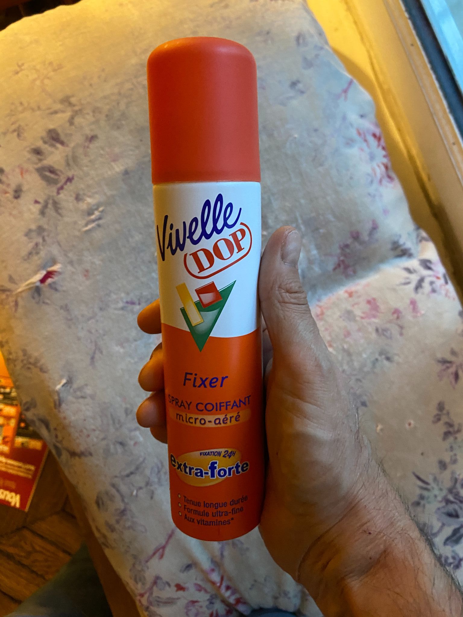

Maintenant, tout n'est pas encore rose. Je n'ai pas encore réussi à imprimer une pièce entière car… j'ai un problème d'adhérence de la 1ere couche (la pièce se décolle au bout de qq minutes), que je n'avais pas auparavant. J'ai bien minutieusement calibré l'espace entre la tête et le plateau (la fameuse manœuvre de la feuille de papier !) et nettoyé le plateau, mais rien n'y fait: ça se décolle au bout de 20 minutes (il s'agit du fameux bugz, voir le CSV avec les caractéristiques de l'impression)
Je n'avais pas ce problème jusqu'à présent, et je mets cela sur le compte de la température ambiante: jusqu'à il y a quelques mois, il faisait 5°C dans ma véranda où est installée l'imprimante, et ça aidait peut-être (peut être…)
Donc, question: serait-ce une bonne idée que je vaporise du SPRAY COIFFANT Vivelle Dop sur mon plateau ? (voir photo) Cela résoudrait-il mon problème ? Que pourrais-je essayer d'autre ?

Salutation
La laque pour moi cela s'utilise pour imprimer de l'ABS ... mais bon a toi de voir
Pour moi il faut
bien dégraisser le plateau l'alcool isopropylique a 99.9% (plusieurs fois car tu a mis de l'alcool ménagé qui pour moi, a surement un truc anti adhérence dedans ...) ou sinon
et après revoir la distance buse/plateau : un ticket de cb plus fin qu'une feuille de papier pour le réglage du plateau et bien a chaud ...
aussi augmenter le débit de la couche initial, 110% avec une hauteur de la couche initial de 0.2mm chez moi sur un buildtack a 190°C sans plateau chauffant pour du PLA.
Mais il faut surtout calibrer l'extrudeur :
Voila a toi de jouer !
Modifié (le) par PPAC
Lien vers le commentaire
Partager sur d’autres sites
Eau chaude/tiède + liquide vaisselle pour un gros nettoyage puis tu sèches bien et surtout ne pas mettre les doigts dessus.
Ensuite alcool isopropylique pour l'entretien courant.
La laque j'y suis passé jusqu'à ce que je comprenne que le problème était surtout le réglage de la machine qui n'était pas bon 😉. (bon depuis je suis passé au PEI et se faut une révolution pour le warping lol)

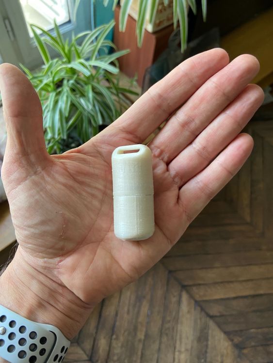

J'ai enfin pu imprimer ma première pièce depuis 2 mois et demi ! Rien de spectaculaire, il s'agit d'une pièce que j'ai déjà imprimé 10 fois (face mask holder, https://www.thingiverse.com/thing:4721392, voir photo et timelaps), mais je voulais être prudent pour une reprise…
Un GRAND GRAND merci pour tous ceux qui m'ont aidé à identifier ce qui clochait dans ma configuration qui a bloqué systématiquement l'extrusion de toute impression… Pour résumé: le ventilo du heatbreak était le grand coupable ! (après avoir tenté de changer toutes les autres pièces sauf celle-là…)
