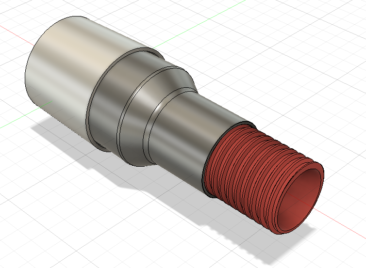

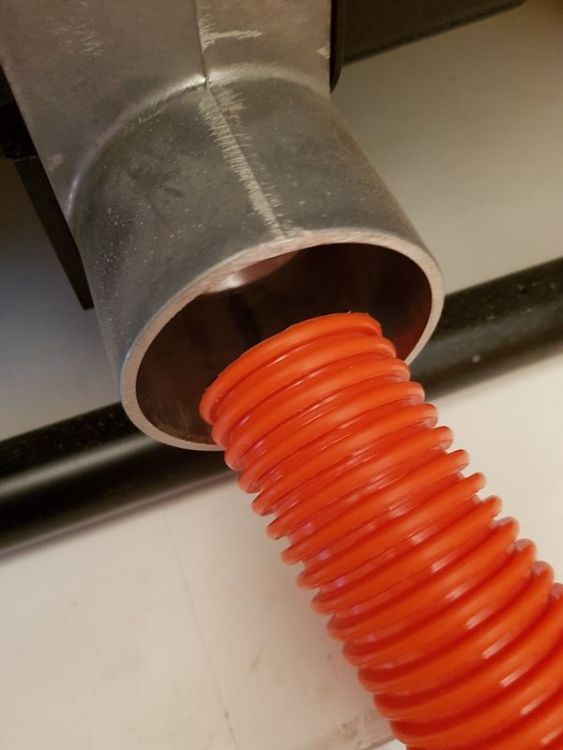

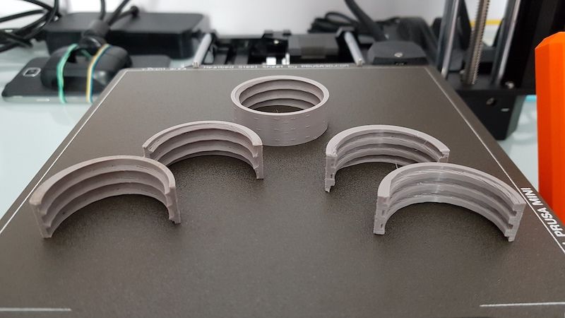

Voilà un nouveau projet. Réaliser une pièce pour raccorder un aspirateur à ma scie sur table Dewalt ou comment faire rentrer le petit tuyau orange dans le grand en alu 😛

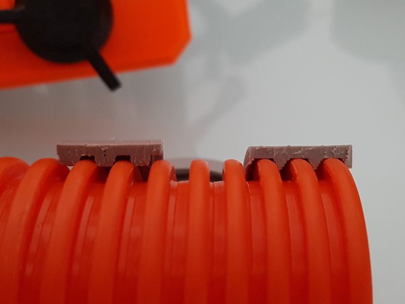

La sortie coté scie est légèrement conique. Le tuyau coté aspirateur possède une spirale de 40mm de diamètre et un pas de 5mm
Le premier chalenge a été de modéliser le pas de vis pour le tuyau de l'aspirateur. Pas standard et pas dispo dans la bibliothèque Fusion 360
J'ai pu créer un pas de vis custom en suivant le tuto de la base de connaissance Fusion 360 https://knowledge.autodesk.com/fr/support/fusion-360/troubleshooting/caas/sfdcarticles/sfdcarticles/FRA/Custom-Threads-in-Fusion-360.html
Après 3 essais j'ai trouvé les bons paramètres. J'ai joué sur les diamètres dans le fichier xml et avec l'offset face sur le filetage modélisé 🤪
Faut encore travailler sur la qualité d'impression mais ça fonctionne
Reste à terminer la modélisation avant de se lancer dans l'impression. Ca devrait ressembler à ça
A suivre

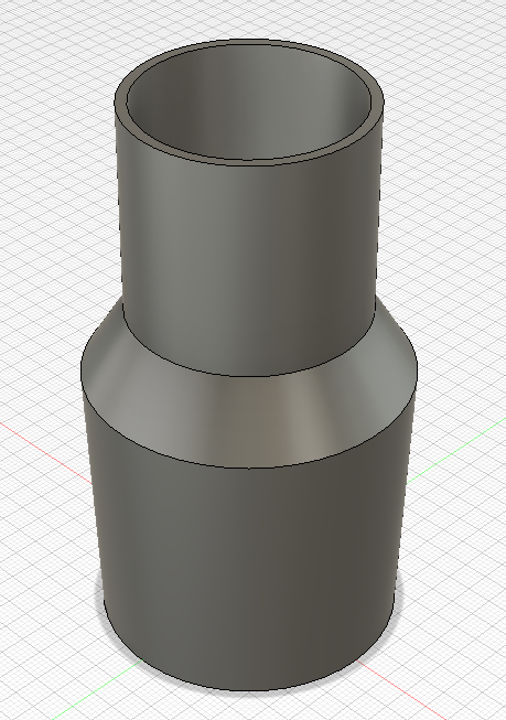

tu peux me montrer l’assemblage complet (les trois pièces)

@divers voilà une vue d'ensemble avec la partie en alu de la machine à gauche, le raccord au milieu et le joli tuyau à droite

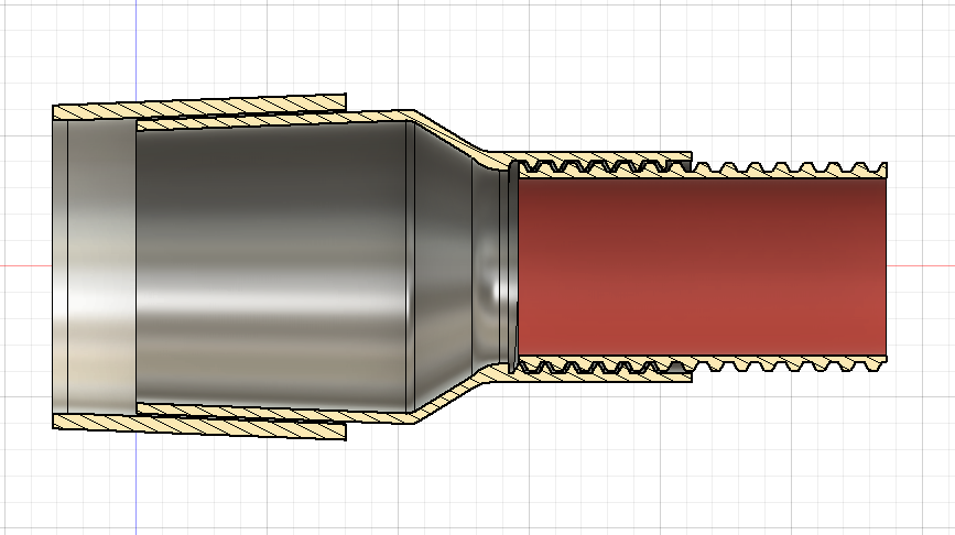

Peux-tu faire une coupe afin de voir les épaisseurs et emmanchement du tuyau annelé.

@divers voici une coupe de l'ensemble. Le dessin des "annelures" (pas sur que ce soit bien Français ça...) n'est pas exact. Dans la réalité le sommet est arrondi et le fond est plat
@Alex @Motard Geek Effectivement un emmanchement extérieur permettrait un meilleur maintien de l'ensemble. Je ne suis pas parti sur cette option au départ à cause de l'état de surface coté machine et le diamètre du raccord plus grand de 1cm env. Mais à étudier

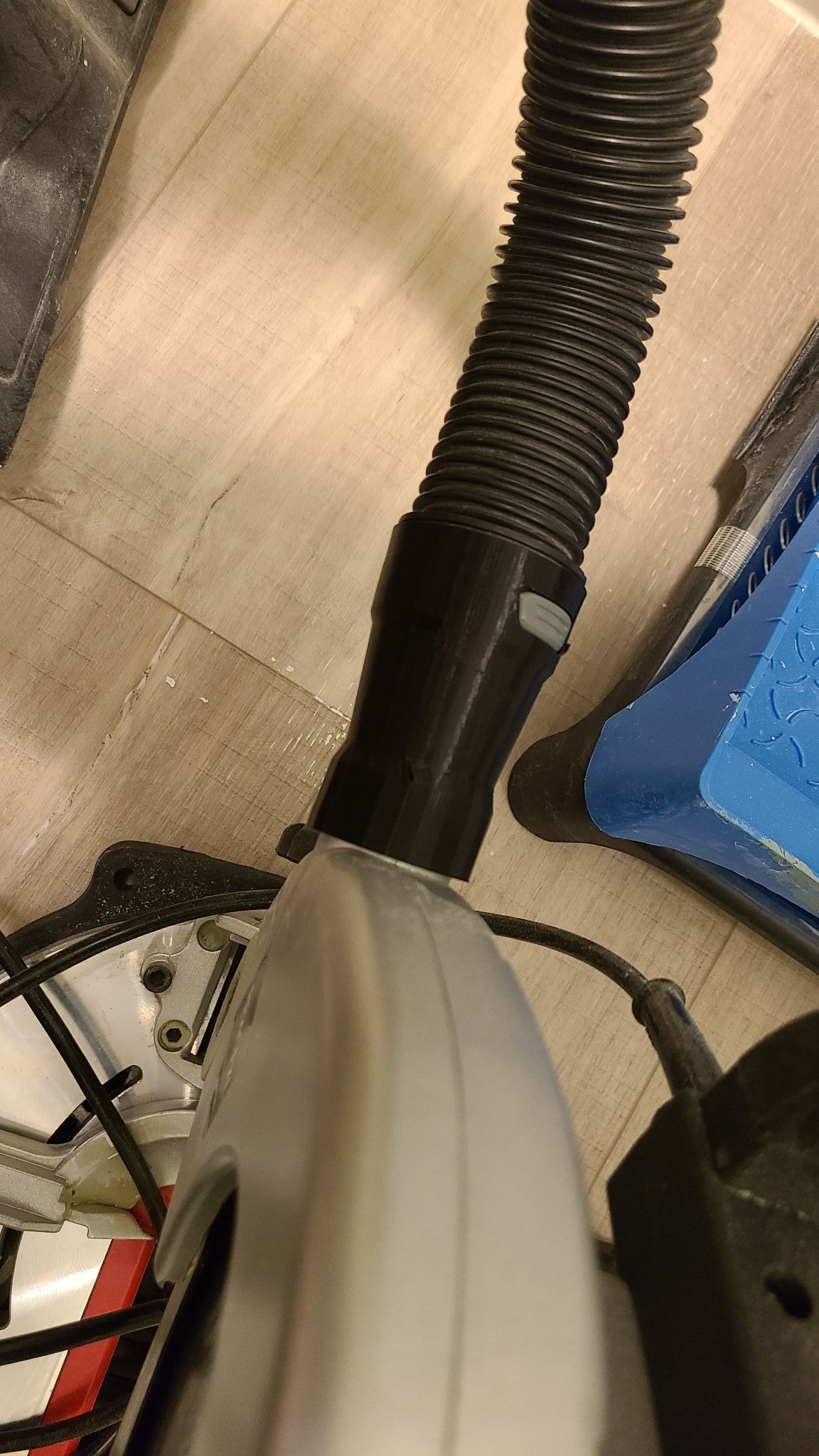

J'espère en tous cas qu'on aura droit à une photo "in situ" du modèle final et d'un commentaire de l'imprimeur sur l'efficacité de la tenue du manchon sur la machine et de l'étanchéité à l'air et aux poussières expulsées 🙃

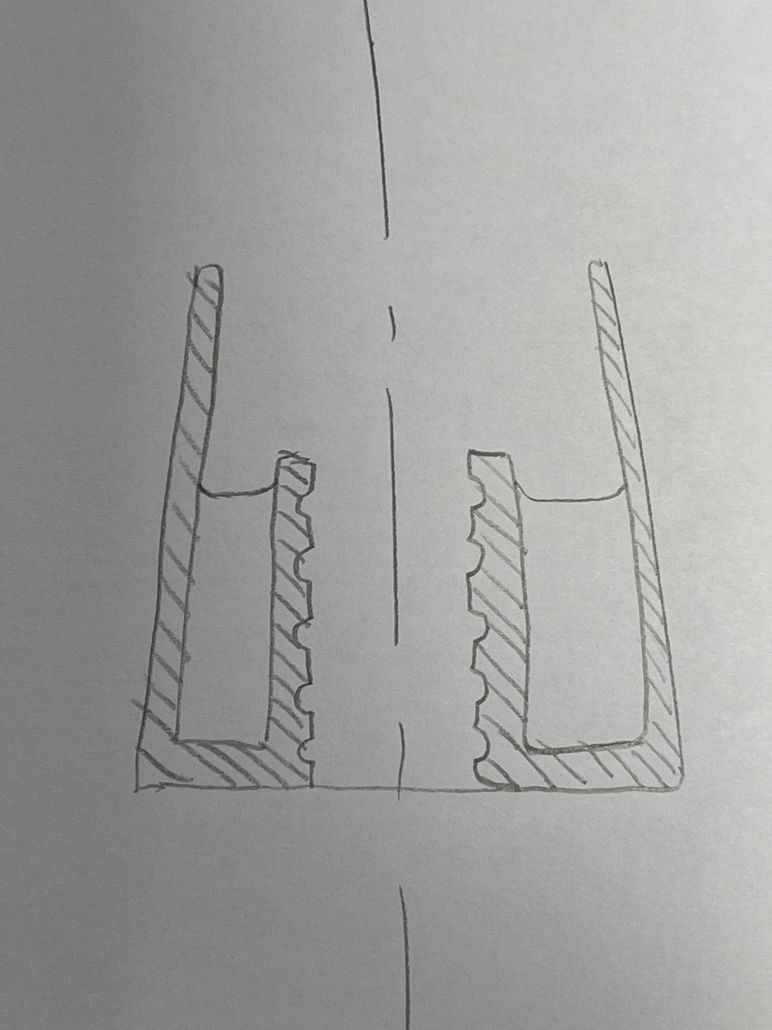

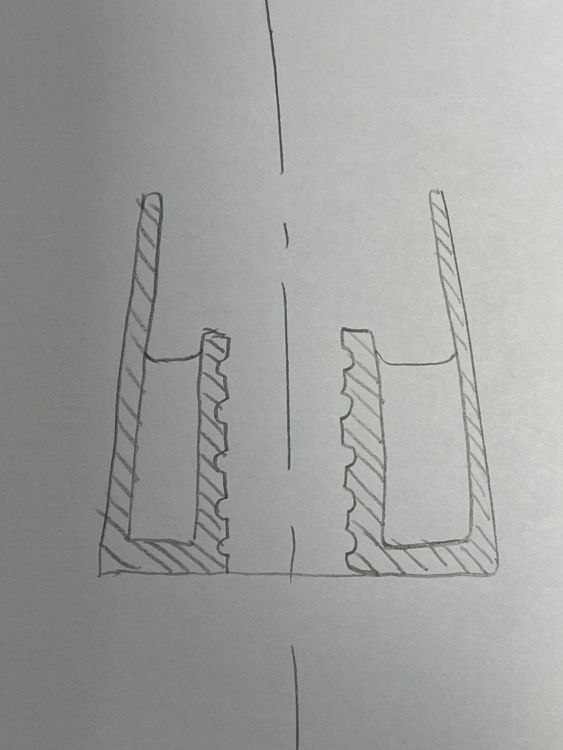

Perso je la ferais comme ci-dessous car elle serait très simple à imprimer et plus résistante. Si besoin j'ajoute quelques nervures suivant les épaisseurs de PETG que tu choisis.

Elle me plait bien cette idée et le raccord prendra moins de place. Par contre je m’interroge sur le flux d'air et si les copeaux ne risquent pas de s'accumuler dans la partie creuse. Je vas essayer de modéliser ça

Question bête, c'est bien une spirale ta gaine ? Ou est-elle seulement annelée, comme les gaines ICTA ? Auquel cas ce ne serait pas un pas de vis qu'il faut.

@Kachidoki oui c'est bien une spirale qui correspond à un pas de vis de 40x5 pas dispo en standard dans Fusion 360 d'où le besoin de jouer avec les filetages customs et autres offset face
@Motard Geek c'est pas mal ce système de "clip" pour le tuyau. Par contre la matière utilisée pour le raccord doit être assez souple pour enlever le tuyau. Ca peut le faire avec du PETG ou faut passer avec du PLU ?

Je le tenterais pas en PETG.
Si j'arrive à le modif pour mon usage je testerai en TPU 🙂

Je pense que la forme proposée par @divers, est trop orientée logique "injection". Tu peux très bien "remplir" cette partie, et même former un cône jusqu'au sommet ou encore une spirale pour accélérer le flux. 🤪

Non non, je l’ai fait ainsi pour garder plus de souplesse et mieux épouser le cône en alu qui doit être brut de fonderie donc loin d’être parfait.
Et si tu regardes bien, cette pièce est indémoulable en injection, m’enfin alors.
