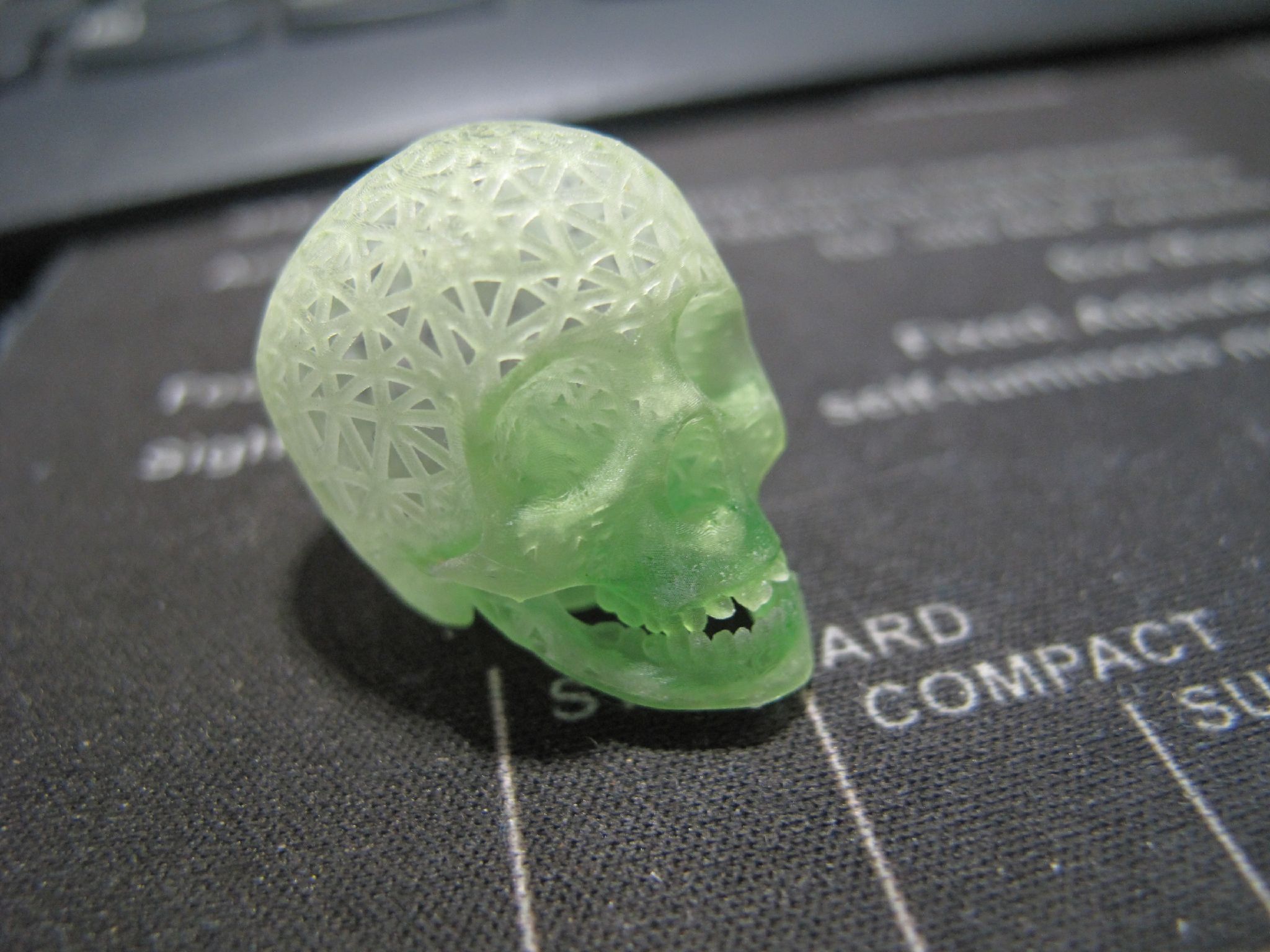

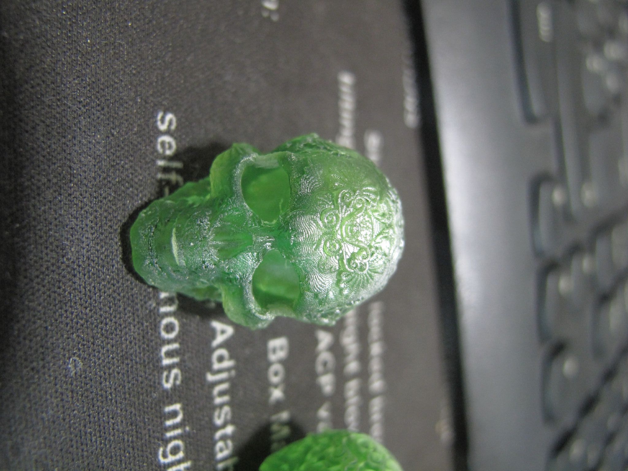

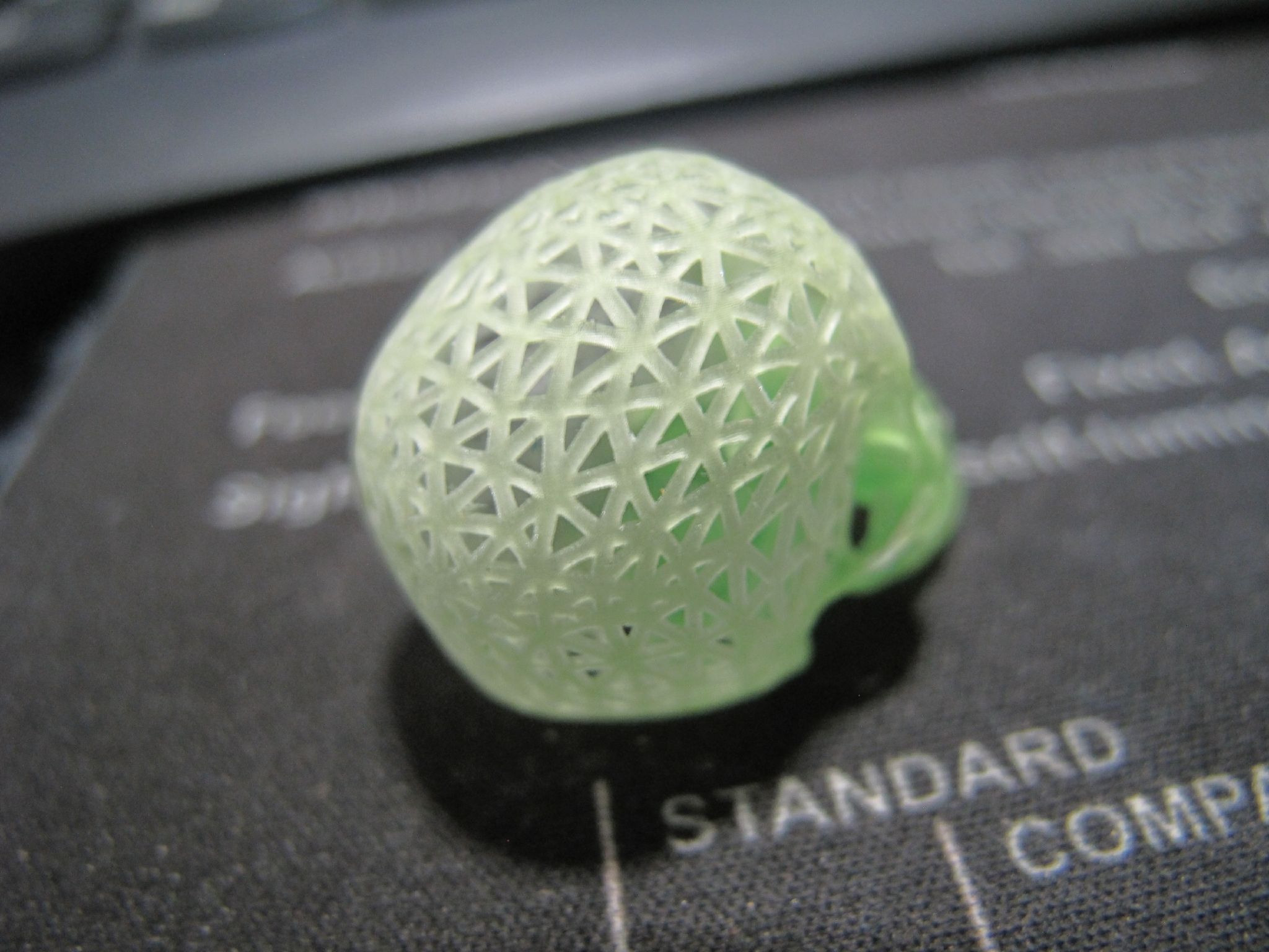

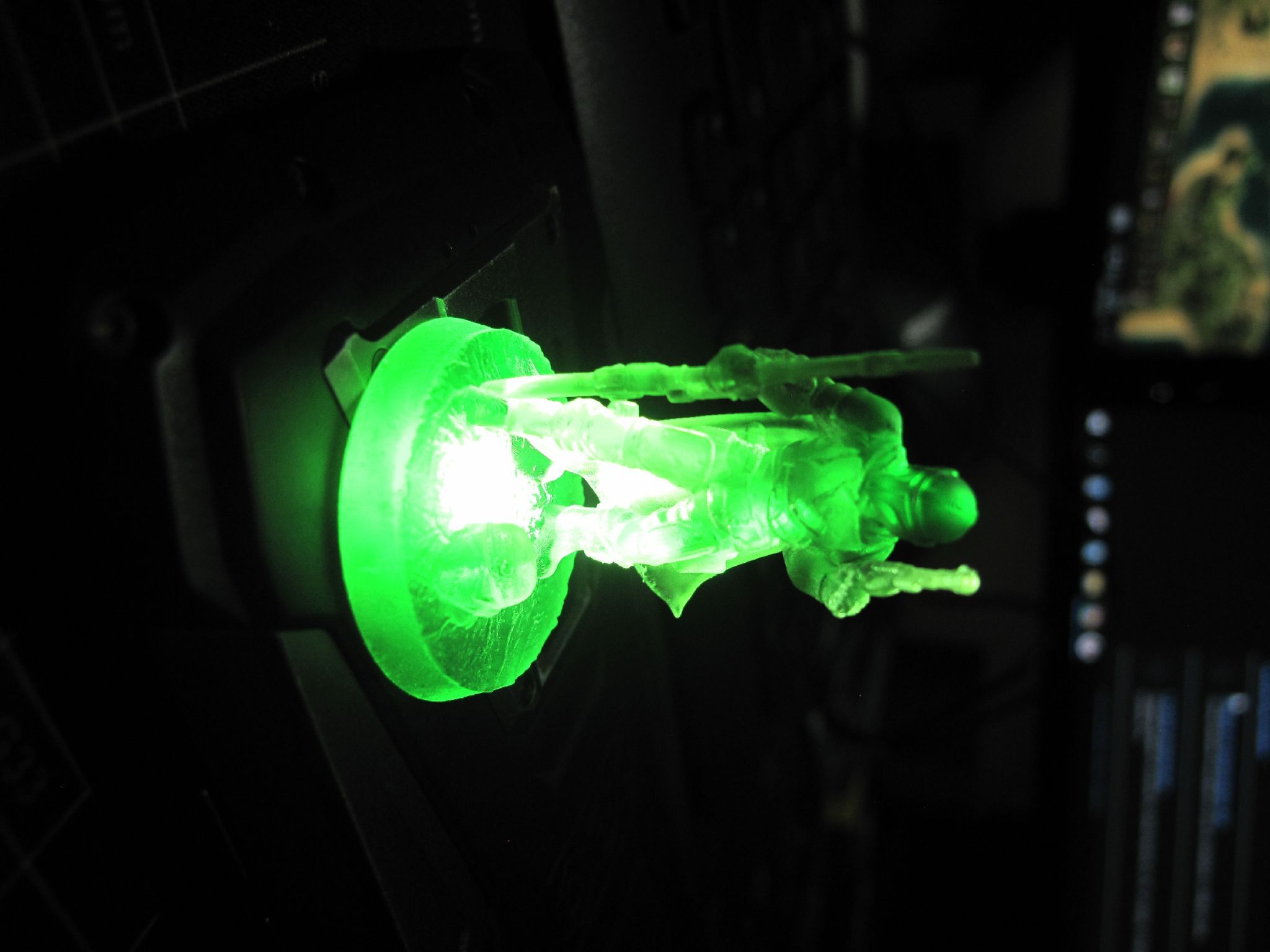

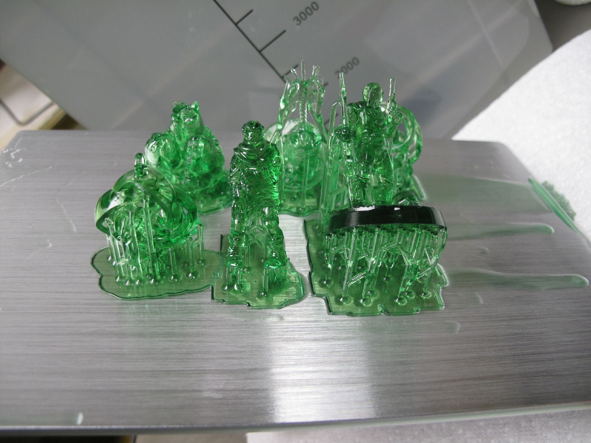

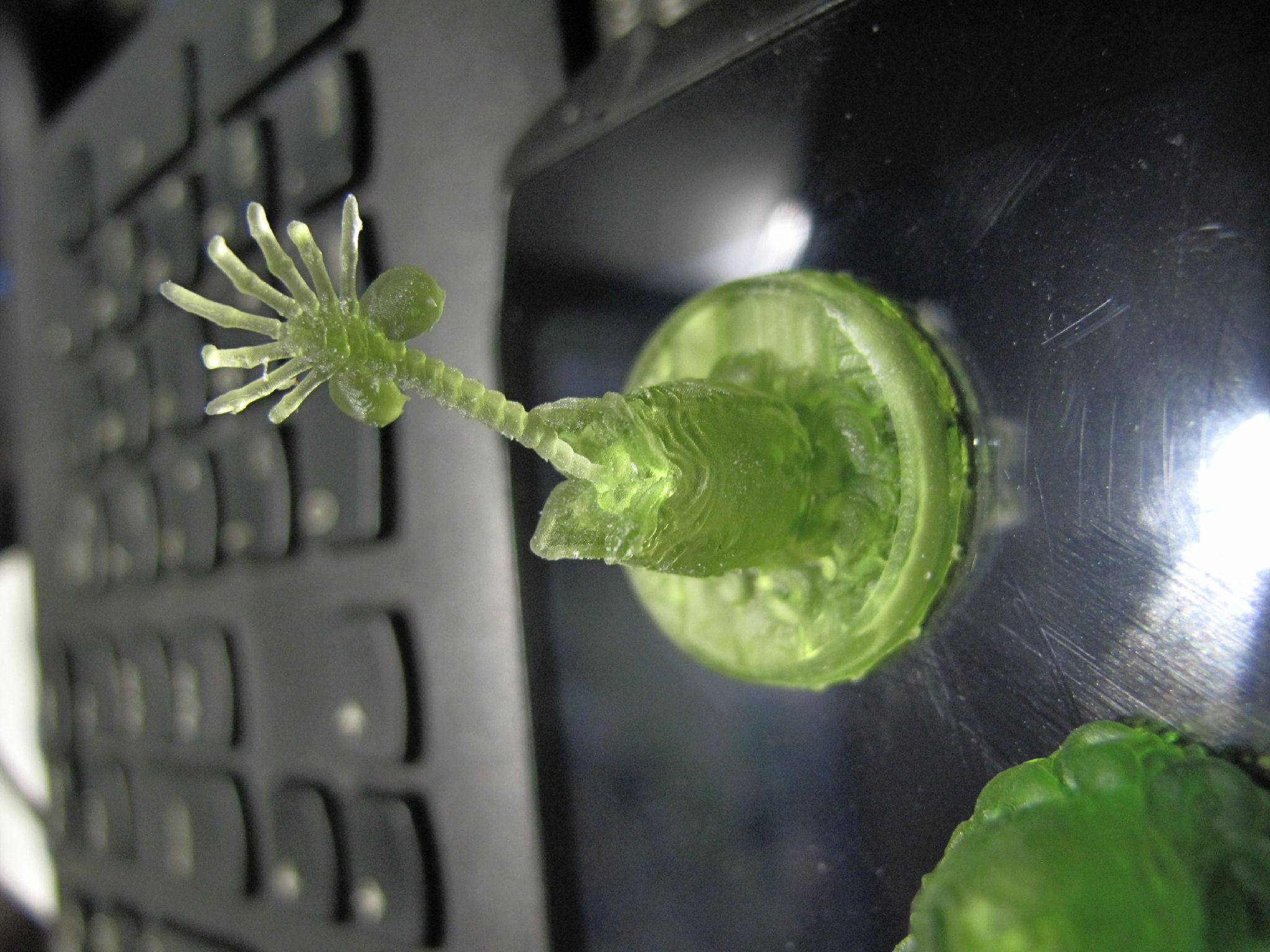

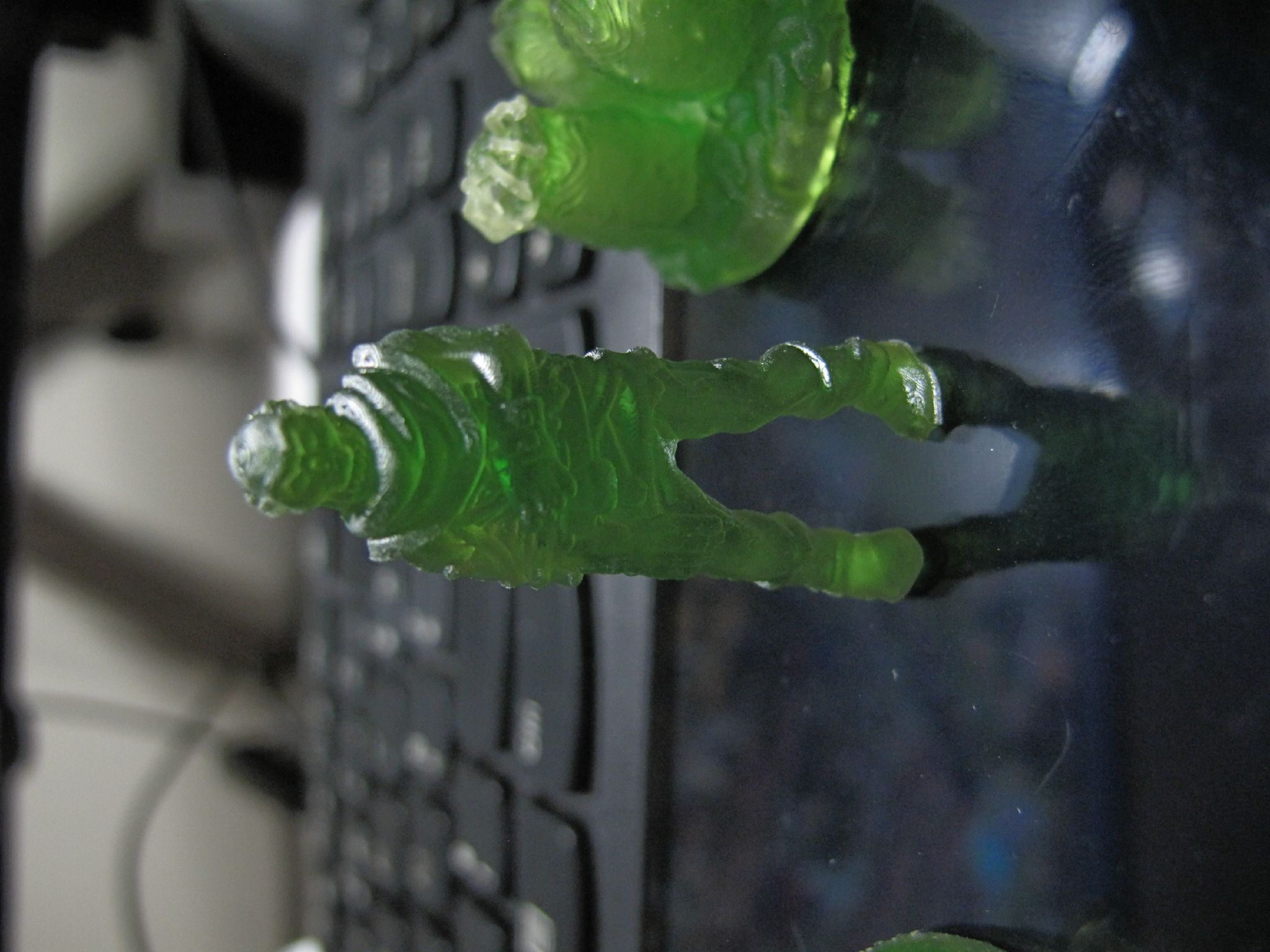

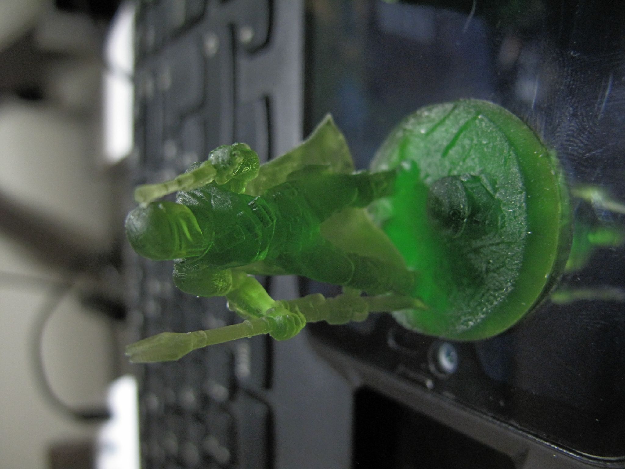

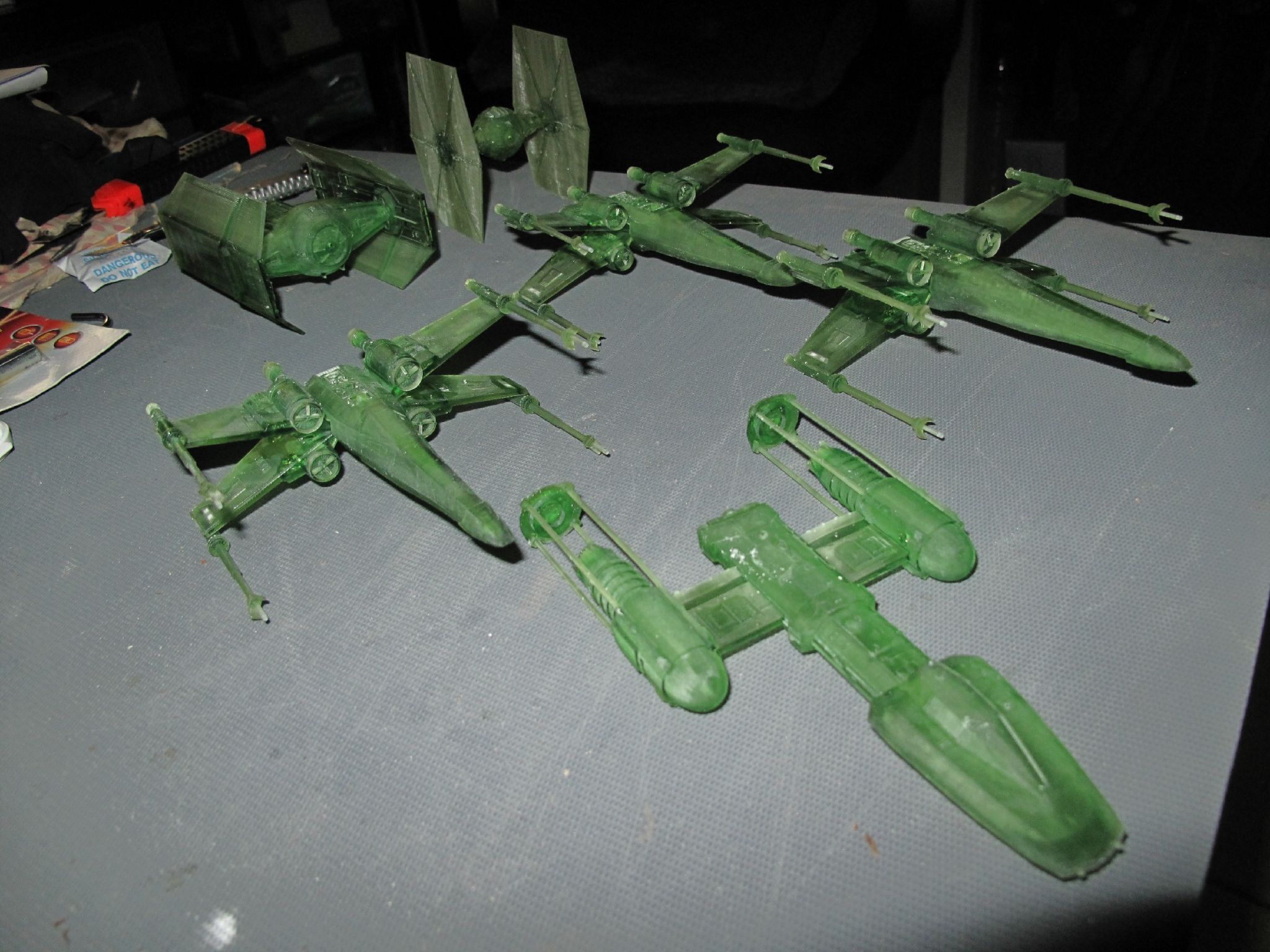

Premier essai avec un fichier à moi, bof sur les 6 petites pièces, 1 seule est restée sur le plateau, celle ou les supports ont été fait avec prusa, celle faites par lychee n'ont pas tenue au niveau des supports (trop fin ou pas assez), je refais un autre essai des mêmes pièces avec chitubox (qui lui ne bug pas sur mon ordi). A part ça l'impression réussi est très belle (blanchie au nettoyage), va juste falloir que j'apprenne à bien paramétrer les supports.

Les supports c'est pas le plus facile. Mais à force d'échecs tu comprendra vite 😜
3 sur 5 ce coups si (ça vient bon), c'est toujours au niveau des supports, j'ai une bonne accroche au plateau donc imprimante bien réglé, le souci viens de l'interface entre la chaise et le clavier...

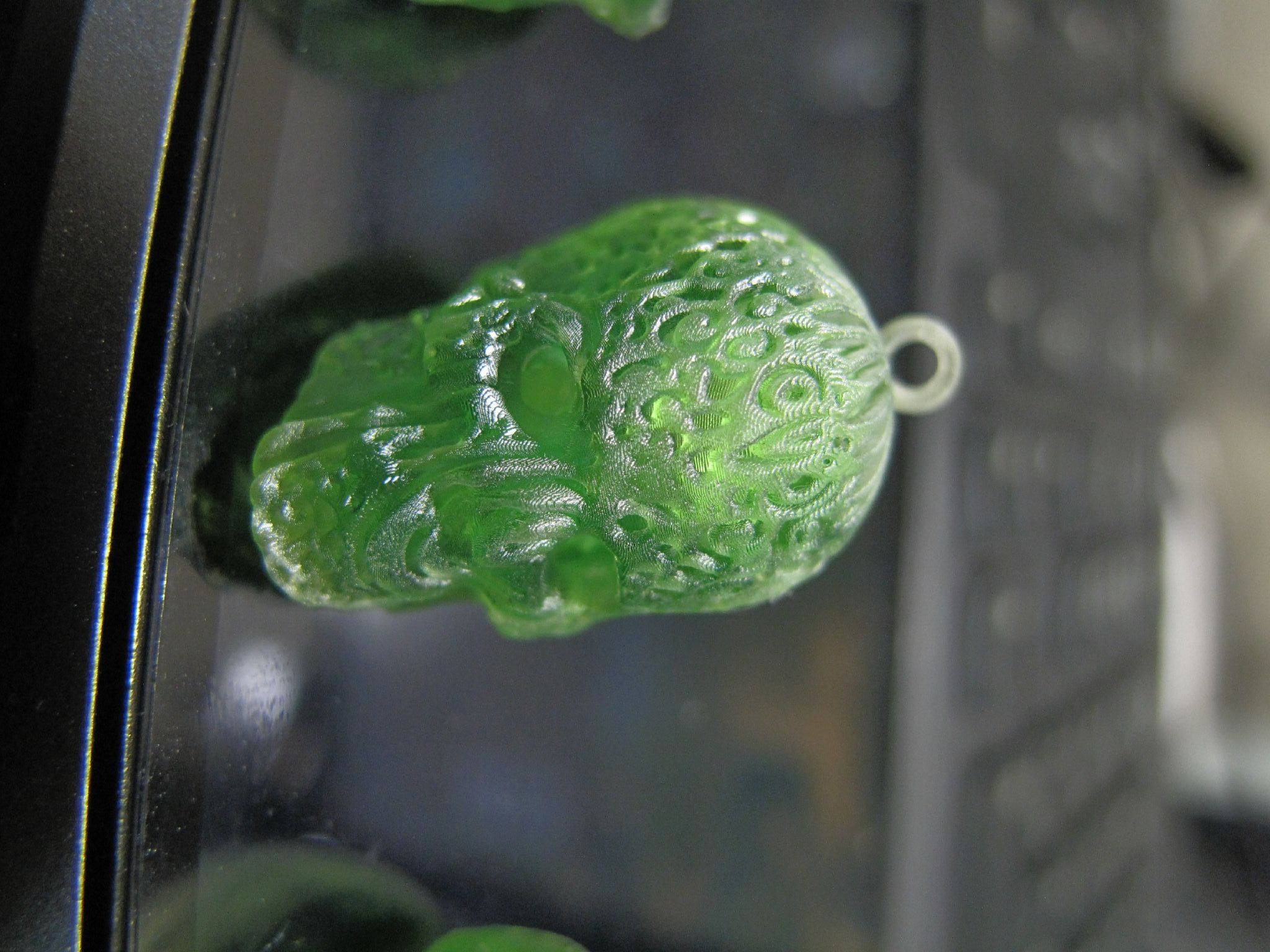

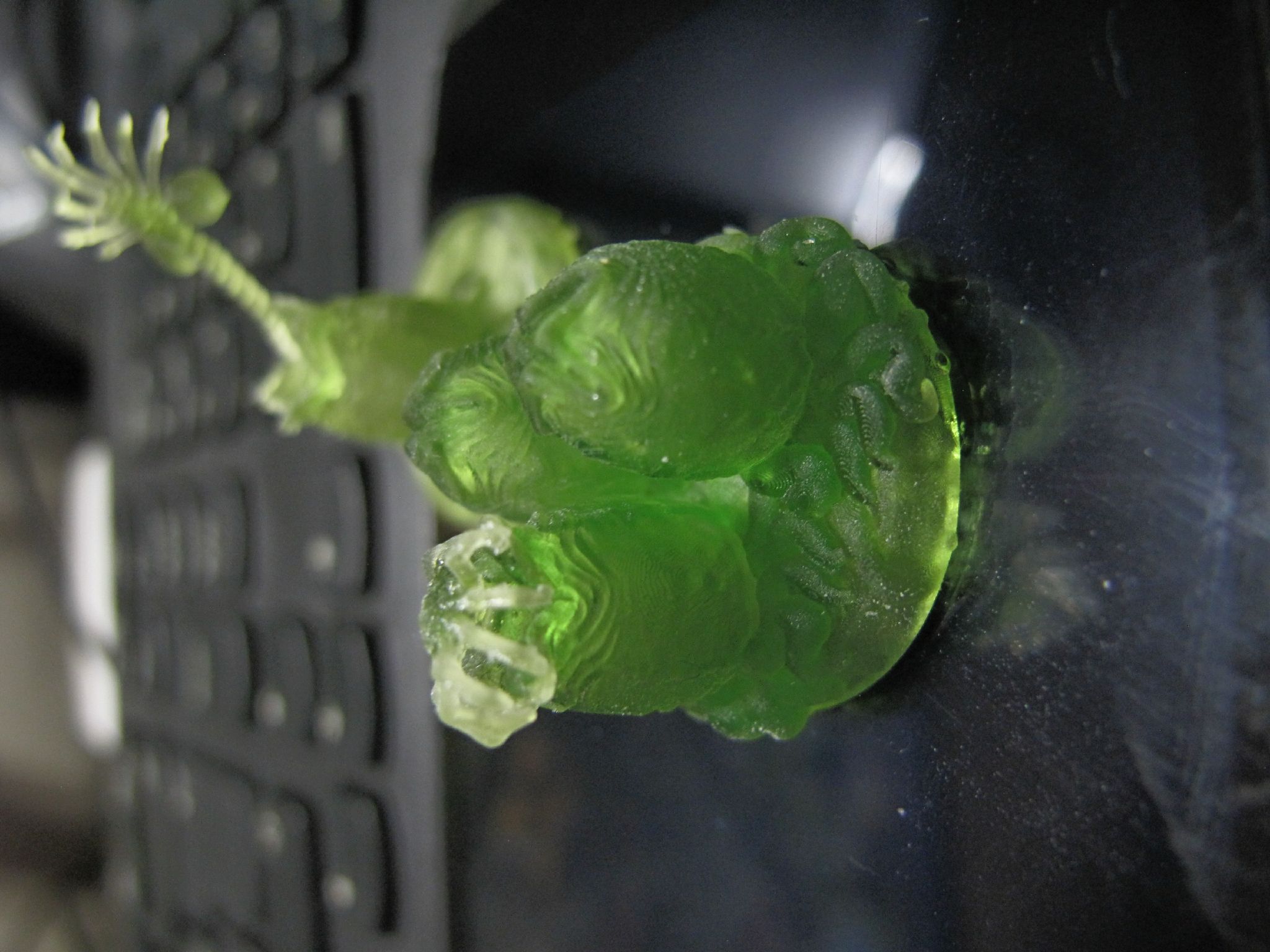

1653315652_IMG_51911.thumb.jpg.836c0df0f393065aa0fb7efe389bfe91.jpg460828212_IMG_51951.thumb.jpg.2b69b574b9437f103e7bc8ac30cab0a0.jpg1736125896_IMG_51971.thumb.jpg.ed051b62bda6dbb459ee4b4c61611d1a.jpg1957121646_IMG_52001.thumb.jpg.01577db43677e63779a823dc8be1a98e.jpg
Dommage la résine verte n'est pas top pour voir les détailles.
Super, ça comme à venir, tu as raison, ta résine ne donne pas le meilleur aspect de tes pièces.

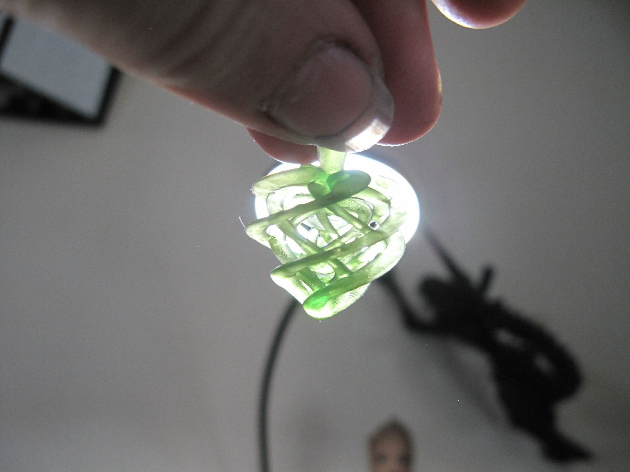

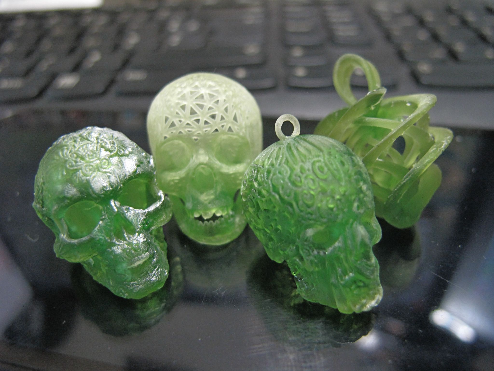

J'ai l'impression que ta résine est surexposé ce qui fait que tu perdrais en détail, il faudrait que tu fasses un Test Rerf pour savoir le bon temps.
Après des fois les photos ne donnent pas le même résultat que vu à l'œil.

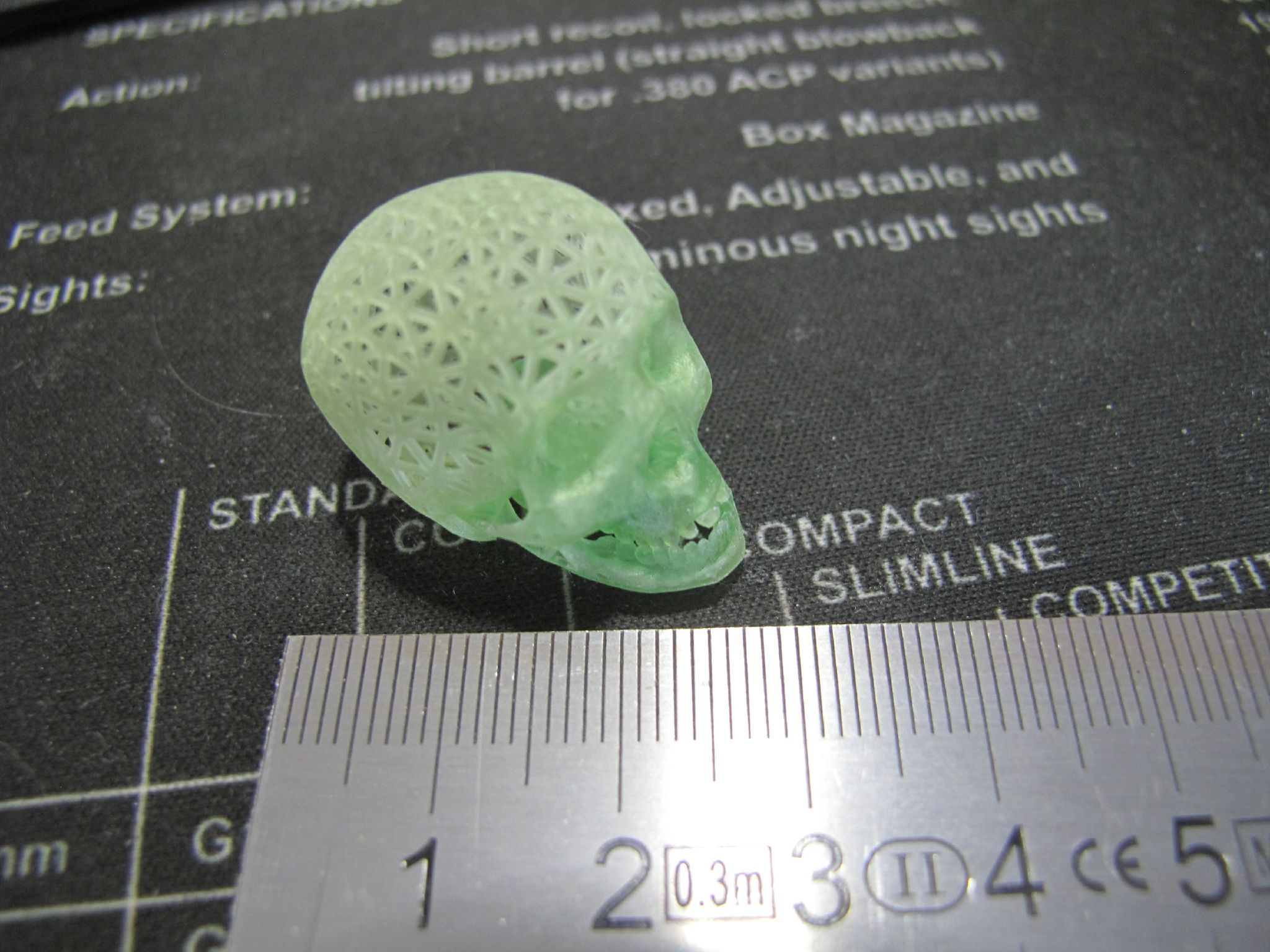

Premier plateau réussi en entier, les détails sont top et je suis en 50 microns, en 0.01 même avec le macro de l'appareil photo on ne doit pas voir les couches...

Tu n'as pas eu de soucis avec le plateau, il semble que les premières Mono X avaient des soucis de planéité des plateaux.
Je l'ai vérifiée au réglet et il est légèrement creux au milieu dans le sens de la longueur mais comme ça accroche, je le laisse comme ça.
Oui généralement tous les plateaux des mono X sortent très mal de l'usine. Le mieux si tu as des petits print c'est de les placer sur les côtés du plateau.
Une autre technique vise à surexposer les 1ere couches de tes supports pour avoir une meilleure accroché au milieu.
oui c'est 40s pour les 6 premières couches après avec chitubox, il diminue progressivement le temps sur les couches suivantes pour arriver à 2s vers la 14/15ème, tant que ça fonctionne bien je ne touche à rien.

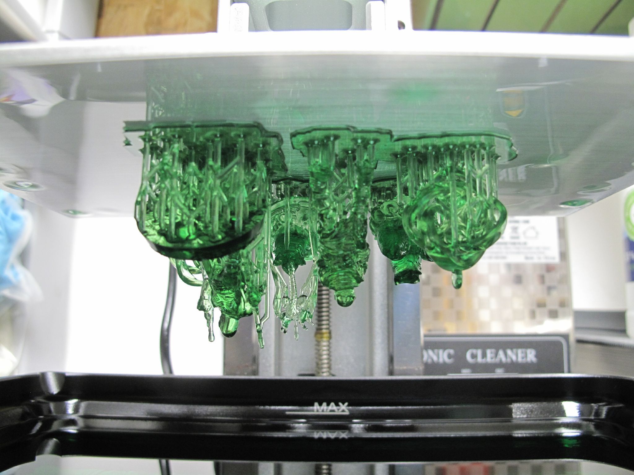

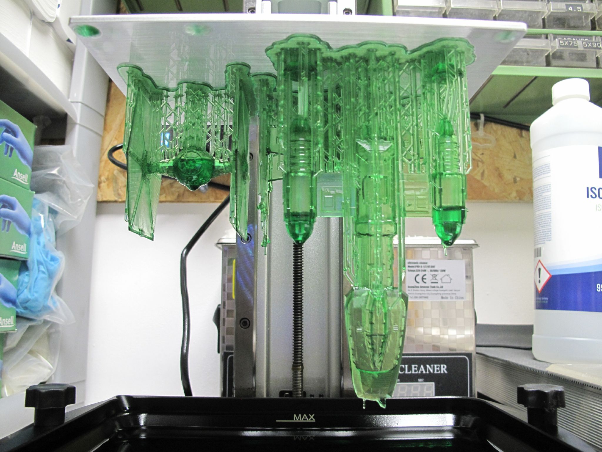

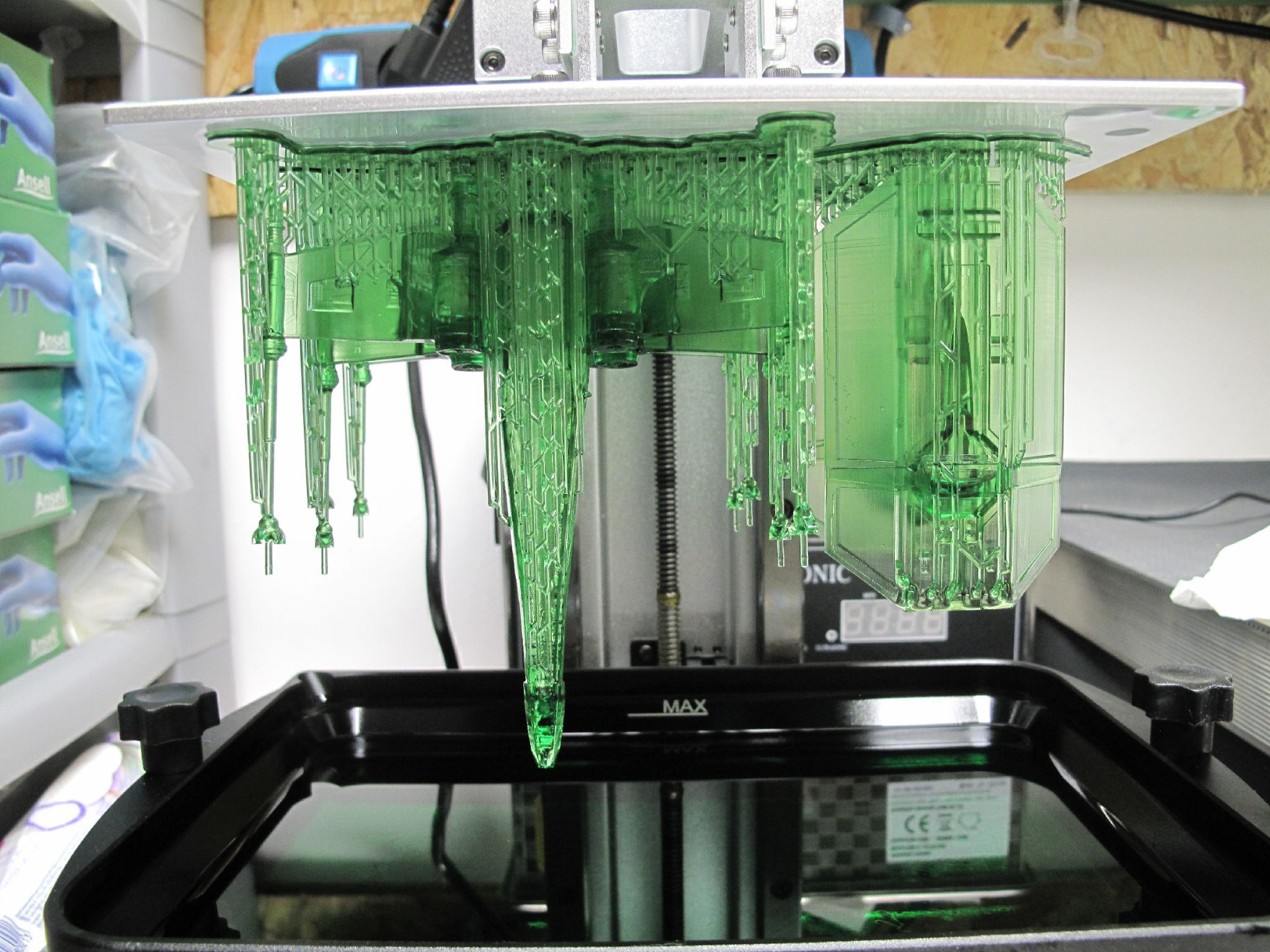

J'ai lancée 3 prints sur le plateau (6h d'impression), je viens d'aller voir et une partie d'un des print est resté au fond (problème de support et/ou d'orientation de la pièce), il reste encore 3h d'impression pour finir les deux autres qui sont (on l'aire) nickel pour l'instant.
Est-ce que c'est dangereux pour le fep d'avoir de la résine collée pendant plusieurs heures encore bombardé d'uv ?
Je peux laisser aller jusqu'au bout ou vaux mieux arrêter ?
Modifié (le) par Ironblue
Non tu peux laisser, sur des print de 8h j'en est un qui c'est jamais collé au plateau et pas de soucis pour le décoller à la fin.
Dangereux pour le fep, non.
Par contre, là où il faut faire attention, c'est que selon la taille de la pièce restée au fond du bac, ça va modifier l'élasticité et la tension de ton fep et donc, ça peut flinguer les autres pièces même si tout se passait bien.

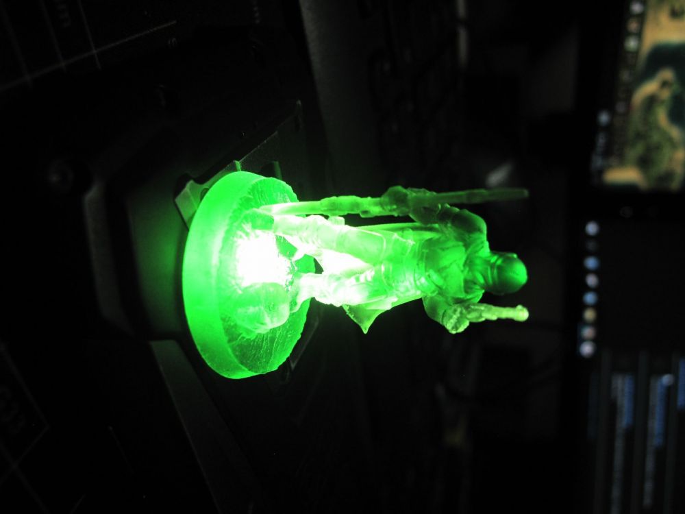

je viens de les sortir et de les nettoyer (merci le wash and cure, je peux boire mon café pendant que la machine bosse...), j'ai que la première qui est restée au fond, le reste est bien sortie, de doute façon l'échelle ne me conviens pas faut que je l'ai refasse (faut que je prenne l'habitude de la taille du plateau, je pense toujours comme avec la 4 max pro du coups dans le slicer mes pièces paraissent grosses...), elles me serviront pour autres chose même la ratée me servira d'épave.
Je commence à avoir le coups, 2 plateaux de passés et aucun ratés

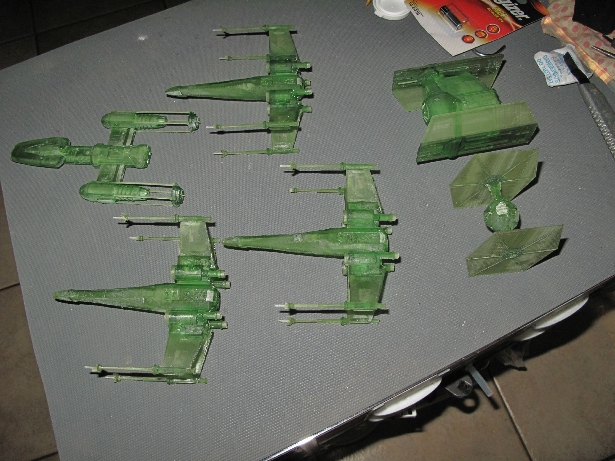

Les vaisseaux star wars c'est pas pour moi, je vais en faire des dioramas (y compris ceux ratés ou trop petits), c'est bientôt l'anniversaire de mon neveu (enfin dans 2 mois) et je veux lui faire un beau truc à mettre au mur.
