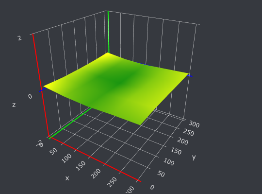

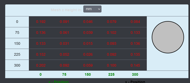

Petit résumé de la situation actuelle :
- Nettoyé les tiges des axes Z + re-graissées
- Re-serrer les roues un p'tit coup pour la forme
- Changer de bloc de chauffe, de buse, de heatbreack
- Nivelage du plateau au max de ce que je peux faire (voir data ci dessous)
- Changement des paramètres cura pour ceux d' @Idealnight
Comme un problème en amène toujours un deuxième, j'ai des petits soucis avec mon BL touch, et je ne vois pas d'où ça viens. (Le filament adhère parfaitement à certains endroits et à d'autre la buse est trop haute - pourtant mes paramètres d'offset sont bons)

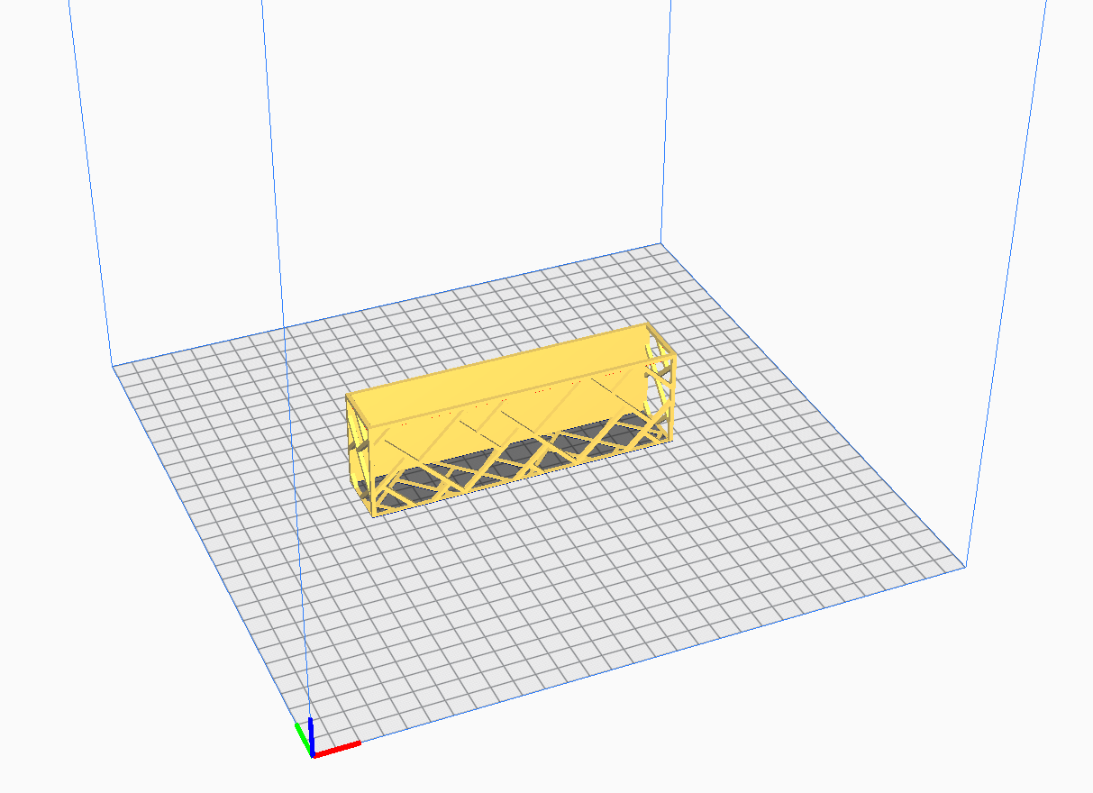

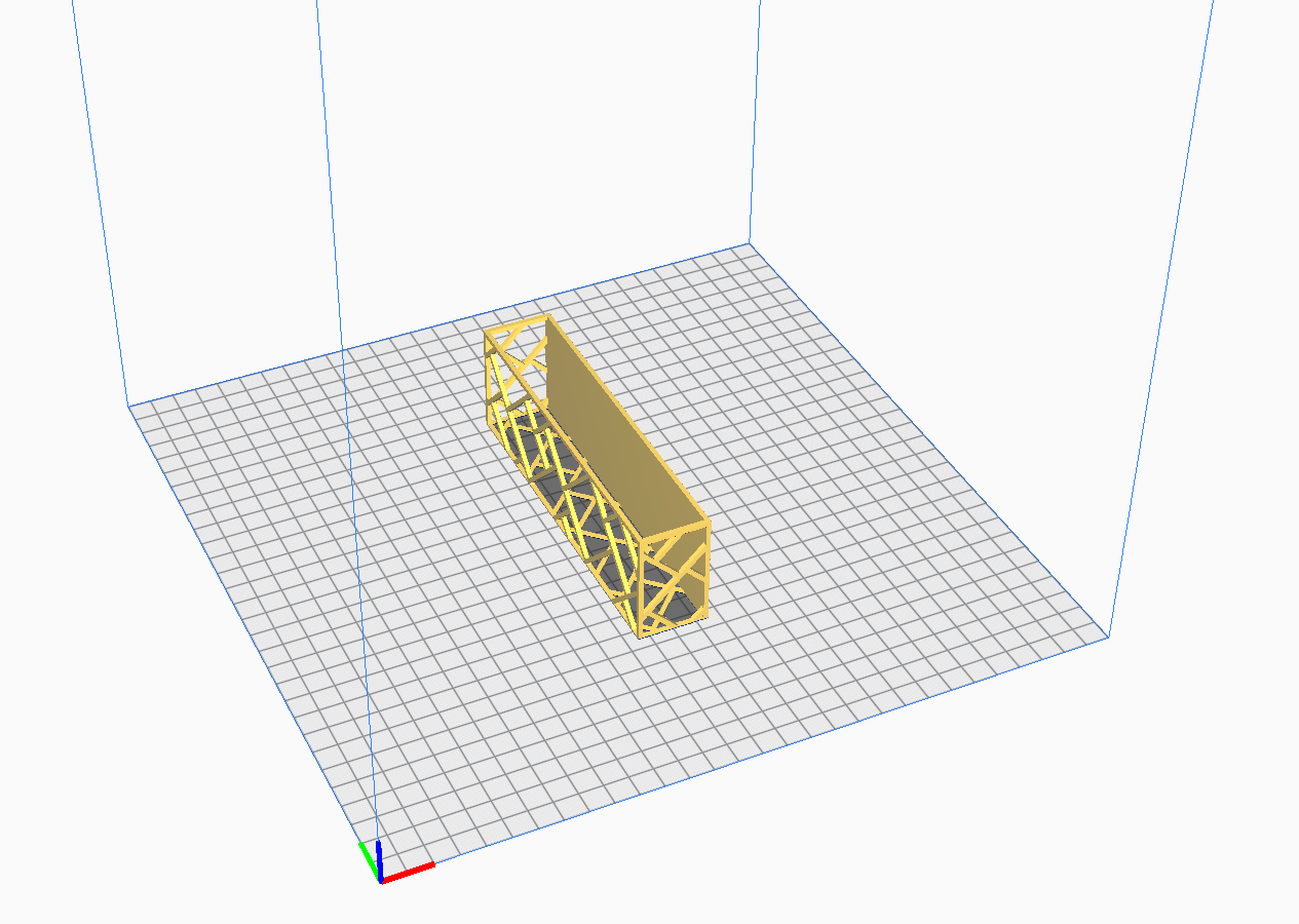

De là, j'ai refais un test de mon modèle. Il y a une amélioration, mais le problème est toujours présent (je dirait que c'est 30% mieux).
J'ai testé d'imprimer le même modèle en effectuant une rotation de 90 degrès. (cette phrase n'est peut être pas clair, j'ai mis des images ci-dessous). Et là, plus de soucis. Ce qui m'amène à penser que le problème viens du matériel et pas d'un paramètre d'impression ?
image.thumb.png.e04de85142e5ec71aa8dccd1c8930654.png => Bug
image.thumb.png.bd74868ad0aa9b63ac16c017720413fb.png=> Fonctionne bien
Demain je ferais des tests avec juste des tiges inclinées un peu partout sur le plateau, voir ce que ça donne. Je ne sais pas quel résultat j'attends mais ça donnera peut être une idée d'où ça peut venir 😮

il y a 24 minutes, Idealnight a dit :
Pour faire ton mesh ?
Gcode début de print (à tous les prints du coup ><) :
G28 ;Home
M140 S{material_bed_temperature} ;
M190 S{material_bed_temperature} ;Wait
@BEDLEVELVISUALIZER
G29;
Pour régler ton Z-offset ?
Soit ponterface, soit je demande à l'imprimante d'imprimer normalement pour le régler en temps réelle afin de trouver la hauteur la plus optimale pour mon bed
Déclarer ton bltouch dans le Gcode ?
Comme je fais le mesh à chaque gcode je ne le déclare pas ailleurs ?
A priori ça fonctionne, l'axe Z bouge légèrement sur une couche 🙂 (Après est ce que ça fonctionne bien ..)
(D'ailleurs je vais voir pour régler le mesh une fois en début de "session" pour pas avoir à le refaire à chaque print avec un petit M500, M501... Il faut que je me renseigne)
Modifié (le) par Akyelle
Lien vers le commentaire
Partager sur d’autres sites

En changeant l'orientation de l'impression, peut-être que ça laisse plus de temps lors de l'impression au filament pour refroidir avec tes colonnes inclinées mais là encore ça n'est qu'une hypothèse.

J'ai imprimé des montants qui sont pareils que ceux qui buguent sur les premières image du post (45 degrès, 2mm d'épaisseur), sauf qu'il n'y a pas de structure entières. Juste des tiges inclinées à 45° et d'autres à 90° un peu partout sur le plateau. Et là : aucun soucis.
Apparemment, le soucis venait de Cura ! J'ai essayé le modèle problématique avec PrusaSlicer, et la plus de soucis (ou en tout cas plus les mêmes 😮)
Il faut que j'ajuste encore les paramètres sur ce slicer, mais clairement le problème d'arrachage des couches inférieur sur la partie droite de l'impression est réglé.
Pour le BL touch, plus de problème non plus (mais j'ai rien changé pour le coup de ce côté là)
Merci à tous pour vos réponses & votre aide ! 😄
