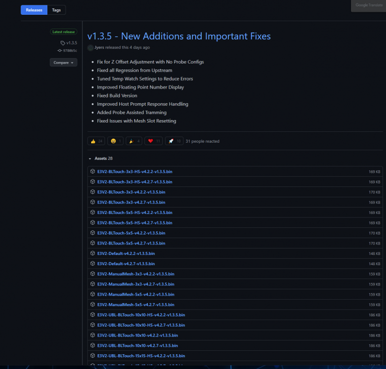

Bonsoir,
Des nouvelles versions des firmwares Marlin Jyers compilés pour ENDER3 v2.
Pas encore testé, peut-être demain. (pour moi ce sera E3V2 BLTouch-3x3-v4.2.2....
https://github.com/Jyers/Marlin/releases

Ces versions sont déjà compilées.
Tout ce que tu as à faire, c'est de télécharger le fichier qui t'intéresse, puis de le mettre sur une carte SD reformatée en FAT 32 (en 4096) carte de taille <= à 32 Go.
Tu éteins l'imprimante, mettre le carte.
redémarrer la machine, la mise à jour se fait toute seule (une dizaine de seconde)
Avant de flasher pense à relever tes réglages  Z-OFFset, steps moteur X,Y,Z et E extrudeur qu'il faudra remettre à jour dans le menu control entre autres.
Il remet  les réglages ender3 v2 par défaut.
Tu choisis dans la liste celui qui te conviens.
Si carte mère d'origine ender 3 V2 c'est à priori la 4.2.2. sinon 4.2.7
Les versions HS (High speed) pour le BLTOUCH sont pour des levelling plus rapide, avec je crois la tige qui ne remontes pas, dans ce cas vaut mieux avoir un plateau très plat pour ne pas que çà frotte.
3x3 9 points de mesures (doublés) 5x5 25 points doublés.
Je viens de flasher la version Bltouch 3x3 pour 4.2.2 pas de problème.
réglages et leveling refait. Première impression sous peu.

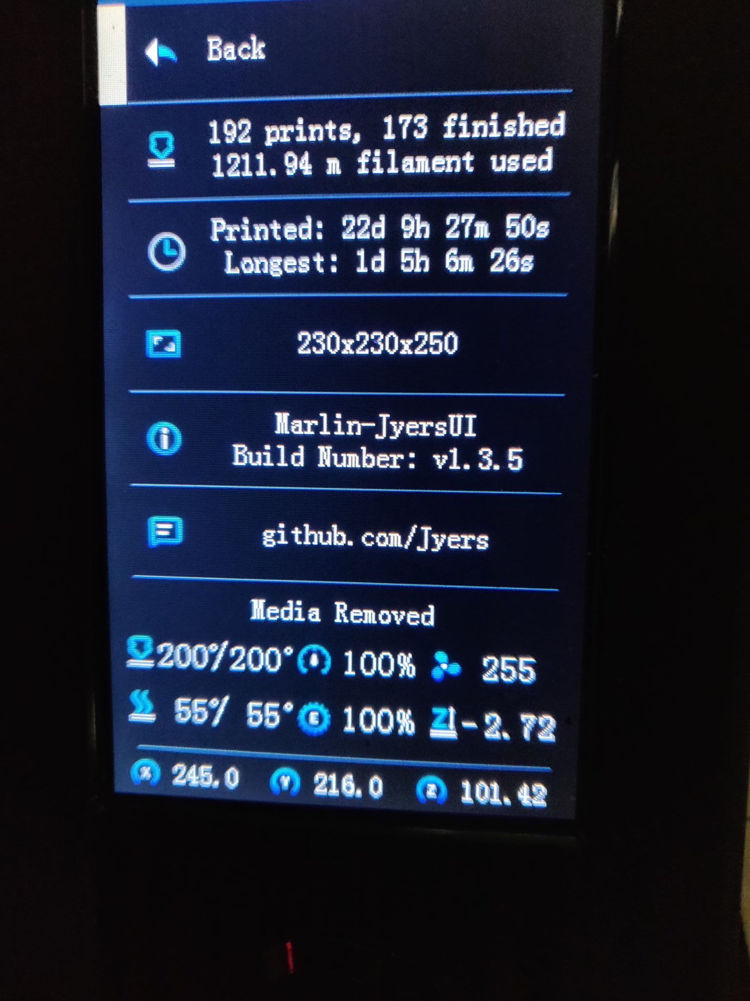

Bonjour
Je suis passé du firmware de smith3D à celui de jyers en 1.3.5.
J'ai mis à jour l'écran comme indiqué dans la doc (enfin je pense).
J'ai compilé moi même le firmware car mon Bltouch est connecté sur le z-stop et pas entièrement sur le connecteur dédié. J'avais trop d'échec de leveling avec le firmware de smith3D.
J'ai néanmoins un problème, je n'ai pas les coches sur l'écran sur les menus comme par exemple "Live adjustement" dans le menu z-offset. Cela vient de quoi ?
Merci du coup de main.

Une question : as tu l'affichage de la ligne live adjustement pour le Z-offset sans la case ? te manque-il aussi la case à cocher  et/ou les lignes dans mesh viewer du menu level ?
  • si oui, regarde dans menu control :sous menu visual: UI color settings si "Hilight box n'a pas la même couleur que ton fond d'écran (j'ai tout par défaut) mais si tu as changé le thème d'écran c'est possible.
          Tu as pris la version jyers 1.3.5, j'ai vu cet après midi qu'il y avait une nouvelle version (3 ou 4 jours) qui corrige un bug mineur d'affichage rencontré par certains utilisateurs, version 1.3.5b?
  • Si il te manque les lignes complète, je pencherais pour un problème de compilation du firmware (plutôt les paramètres de config et config.adv)
et là je ne peux pas t'aider, j'ai fait mon premier build cet aprèm à partie du code source Jyers 1.3.5b en prenant le template e3v2 Bltouch (avec les fichiers config par défaut) pour tester visualcode et platformio.
Bon pas d'erreur à la compil, C'est bien mais le binaire fait 130 ko, ma version installée précompilée fait 170 Ko version e3v2 3*3 bltouch 4.2.2.
je ne l'ai pas testé du coup il doit manquer des choses dans les fichiers config. C'est peut-être ton cas.
Tu peux aussi voir avec la version précompilée si tout est clean.
Mon Bltouch est beaucoup moins capricieux avec la version jyers 1.3.5 précompil, j'ai le bltouch branché sur la prise ad-hoc et j'ai débranché le câble du Z-stop (côté switch).

Salut et merci de vos réponses
@hyoti Il me manque aussi la case à cocher dans "mesh viewer". Dans "UI color setting" j'ai tout par défaut.
J'ai la version 1.3.5 prise ici https://github.com/Jyers/Marlin. Je ne pense que ce soit la version 1.3.5.b car dans le menu info de l'écran j'ai 1.3.5. J'essaye la 1.3.5.b
Je ne peux pas prendre les pré-compilé car mon BL touch est à moitié sur le connecteur dédié et à moitié sur le z-stop initial.
@RFN_31 J'ai aucune erreur ou warning à la compil....
Modifié (le) par Rick Inspec
Lien vers le commentaire
Partager sur d’autres sites
Voilà ce que j'ai fait
J'ai pris le code source de la 1.3.5.b
J'ai pris les fichiers de configs du dossier "Configuration Files/E3V2 Templates/BLTouch-3x3-HighSpeed"  que j'ai collé dans le sous dossier "Marlin"
J'ai edit le fichier "Configuration.h" et j'ai modifié :
-J'ai modifié MOTHERBOARD BOARD_CREALITY_V4 en MOTHERBOARD BOARD_CREALITY_V427 car j'ai une carte en v4.2.7.
-J'ai
uncomment "Z_MIN_PROBE_USES_Z_MIN_ENDSTOP_PIN car j'ai le fil noir et blanc de mon BLtouch sur le capteur z-stop de la carte.
-J'ai uncomment "DWIN_CREALITY_LCD_CUSTOM_ICONS" car j'ai mis à jour mon écran avec le dossier "Display Firmware/Firmware Sets/DWIN_SET (Gotcha)" que j'ai mis sur la carte SD en le renommant "DWIN_SET". Puis fait la manip avec l'écran qui passe du bleu à l'orange. Par contre j'ai pas compris comment il récupére les icônes... J'ai pas mis le dossier d'icones sur le carte SD vu que la doc (https://github.com/Jyers/Marlin/wiki/Configuring-&-Flashing) ne le précise pas.
Puis j'ai lancé la compil avec STM32F103RET6_creality (il propose STM32F103RET6_creality_maple que je n'ai pas utilisé)
J'ai raté un truc, mal fait quelque chose ?
Merci

Bonjour à tous,
@Rick Inspec,  as-tu flashé ton écran avec le dwin-set fourni dans le répertoire "Display firmware" ?
( ps: Lire le readme.md pour + d'infos )
Les cases à cocher se trouvent dans le "Gotcha" ou dans le "Custom"
@papaone Salut, j'ai fait selon la procédure du wiki
J'ai pris le dossier "Display Firmware/Firmware Sets/DWIN_SET (Gotcha)" que j'ai mis sur la carte SD en le renommant "DWIN_SET".
Je recommence ?
Merci
J'ai trouvé
J'ai refait la procédure de mise à jour de l'écran avec cette fois le contenu de  DWIN_SET (original)
Puis j'ai recompilé le firmware en laissant "DWIN_CREALITY_LCD_CUSTOM_ICONS" commenté.
Merci pour votre aide

Bonjour @morganito
Je suppose que tu as bien une Ender3 v2. Je viens de voir à l'instant ta présentation E3 V2 à Noël ta carte mère est une 4.2.2 à priori.voir cidessous)
Si l'info te dit version 1.0.1 c'est que le firmware ne s"est pas installé tu devrais avoir jyers 1.3.5 voir photo.
Jusqu'à présent ( à ma connaissance) les Ender 3 v2 sont livrés avec une carte mère 4.2.2. à moins que tu es upgradé ou changé ta carte.
si ce n'est pas le cas tu t'es trompé de firmware prends en un pour 4.2.2. si tu as un BLtouch évite dans un premier temps de prendre les version avec HS (highspeed) qui nécessite d'avoir un plateau déjà bien plan ou le BLtouch peut frotter.
Tu peux vérifier la version de ta carte en ouvrant le boîtier de la carte mère dessous de l'imprimante. le modèle de celle- ci est écrit dessus.
Tu peux toujours réinstaller un ancien firmware.
Carte µSd de préférence (pas d'autres fichier .bin en tout cas) vierge et formatée en FAT32 4096 octet, carte de capacité inférieure ou égale à 32 Go pas plus.
tu remets l'ancien firmware sur la carte en le renommant tu rajoutes ou tu enlèves ( modifies) un caractère cela suffit.
tu éteins la machine, tu mets la carte µSD dans la fente et rallume la mise à jour se fait en une dizaine de secondes environ.
Si tu essaies de reflasher un firmware que tu as déjà mis ou tenté de mettre tu modifies le nom à chaque fois (car il le garde en mémoire et n'en veut plus.

Salut et merci de ta réponse. J'ai retelecharge le firmware d'origine. Je suis en 1.0.2. comme au début. Seulement quand j'imprime elle se met à 1 cm de hauteur et imprime dans le vide. De plus, et c'est ce pourquoi j'ai tenté de faire une maj du firmware, au bout de quelques minutes l'imprimante se fige et je ne peux plus rien faire. J'éteins et je relance etc etc.
Si je prends le firmware comme tu le l'indiques en 4.2.2, mon souci sera t il resolu?
Et pour être certain de ma version de firmware, c'est quoi le bltouch?
