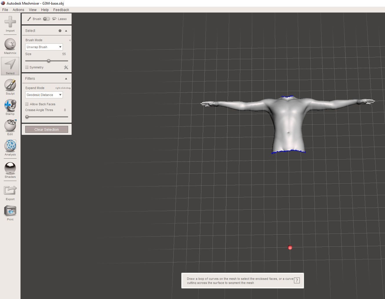

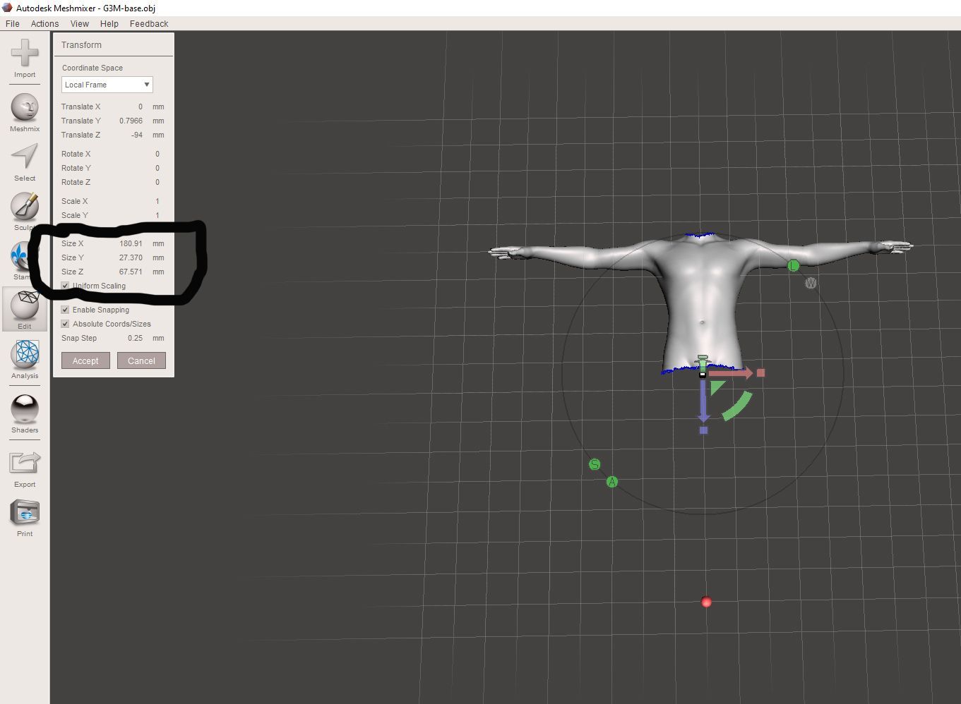

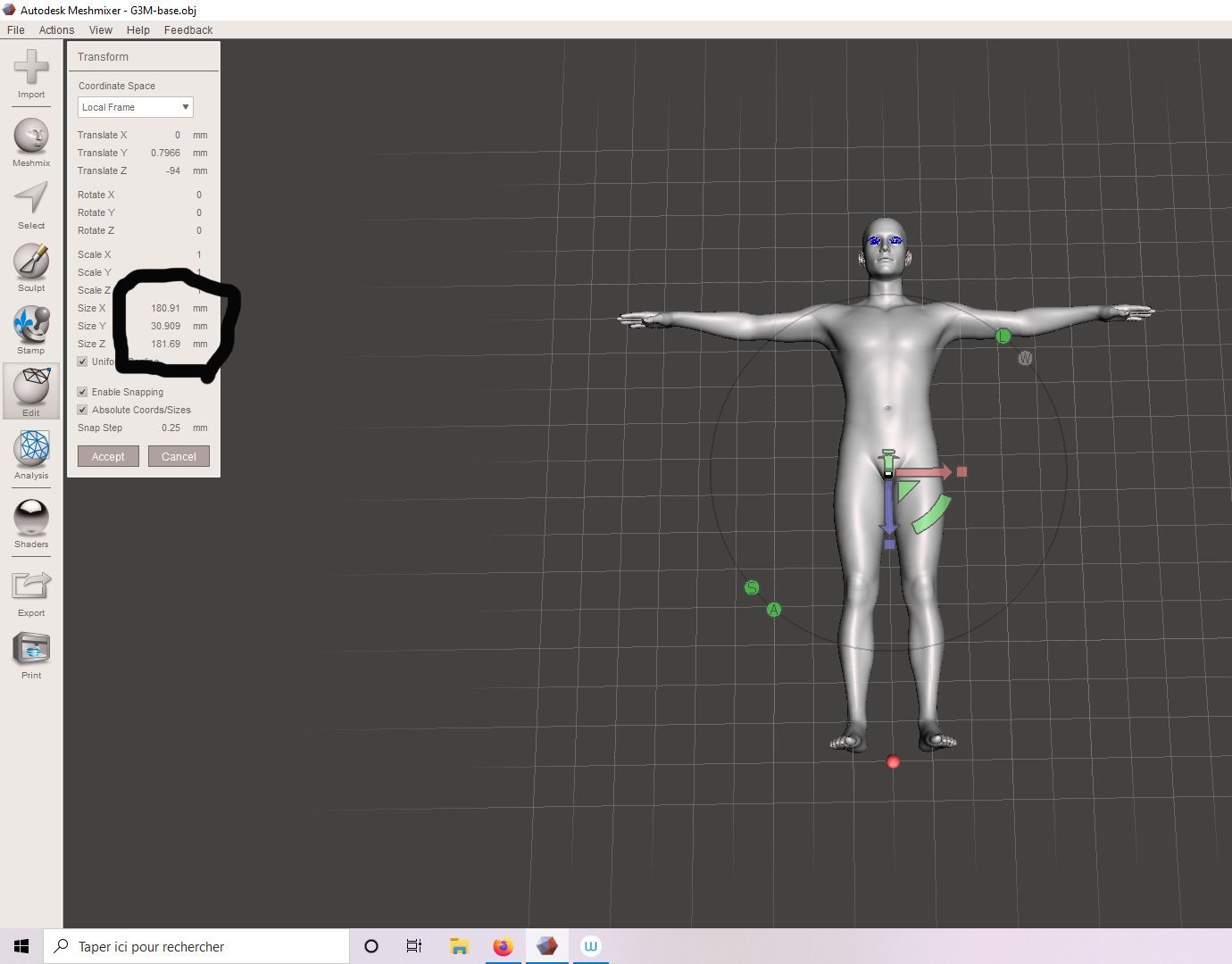

pascal91 Posté(e) Aout 12, 2021 Partager Posté(e) Aout 12, 2021 il y a 29 minutes, Bud.fr a dit : Il faudrait prendre cette mesure sur une même partie du personnage, par exemple la tête ou un pied ou autre, mais là, c'est pas simple à faire. Reste le pifomètre ...... partant du principe que tous les gens ne sont pas de la même taille IRL. désolé mais c'est pas si compliqué a faire il faut partir d'un gabarit ,ici j'ai pris un personnage (issu de daz studio) il fait 181.69 mm de hauteur etape 2 tu lui coupes la tête et les jambes avec le mode selection etape 3 tu n'as plus qu'à lire la taille du buste ( 67.5mm) ensuite c'est une simple règle de trois pour le mettre au 1/8 sachant qu'ici il est 1/10 env tu peux faire ça sur n'importe quelle partie du corps il y a 51 minutes, Bud.fr a dit : Et puis faut voir c'est pour quoi faire, par exemple dans un diorama (réseau train électrique pour moi) par exemple pour des vaches ou chevaux, mettre les grands devant et les petits derrière peut créer une perceptive. voilà ! tu peux aussi faire cela avec des vaches ,des chiens etc etc ...............et même avec des bananes( flambées ou pas ) Lien vers le commentaire Partager sur d’autres sites More sharing options...
