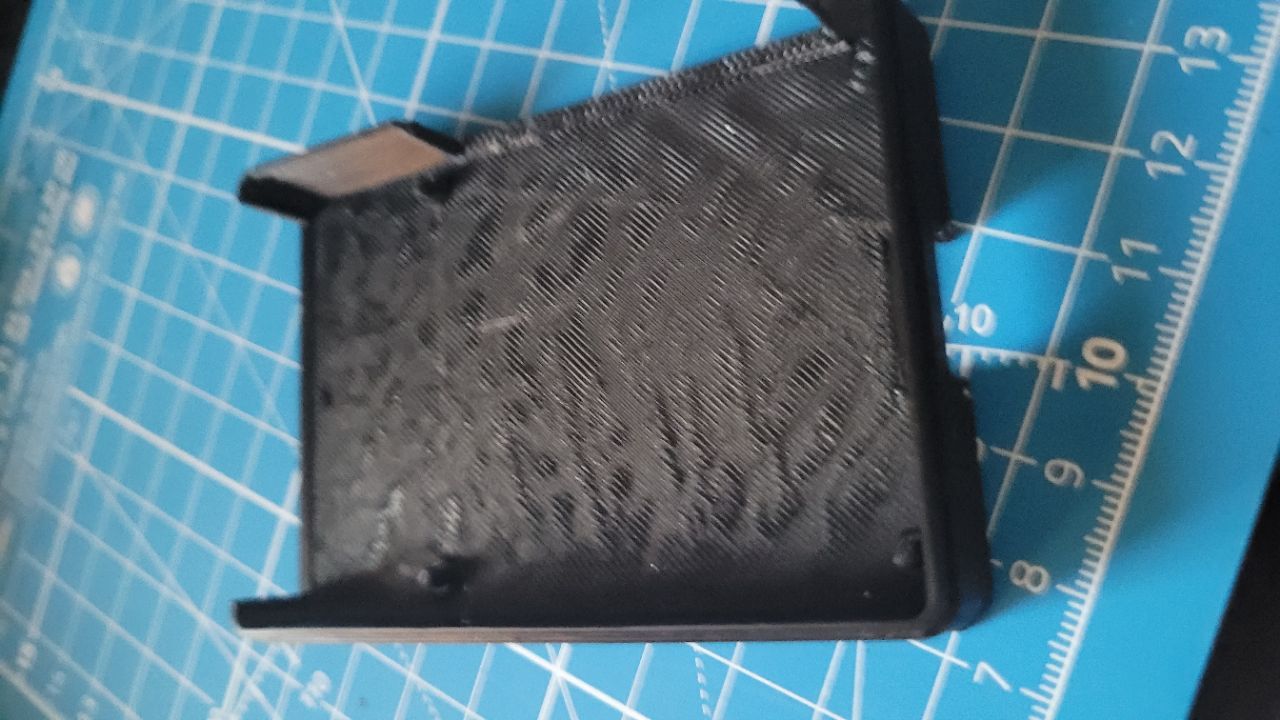

RFN_31 Posté(e) Septembre 12, 2021 Auteur Posté(e) Septembre 12, 2021 Petite précision: J'ai constaté sur les surfaces planes une rugosité très importante et des boursouflures très moches. Impossible à résoudre malgré un changement de buse, une recalibration des axes et de l'extrusion, réglafe de l'offset Z, nivelling ou en jouant sur la température. Puis j'ai vu qu'en cours d'impression, je pouvais faire varier le flow rate : en mettant à 80%, j'ai vite vu une très nette amélioration. Je suis descendu à 50% puis je suis remonté à 90%. Finalement la bonne valeur semble être 70%, ce qui est énorme dans ce que j'ai pu lire sur ce paramètre mais qui me convient bien après quelques expériences. Par contre je ne sais si cela provient uniquement du direct drive ou si c'est lié à mon filament (en effet, peu de temps après être passé au direct drive, j'ai changé de bobine de filament pour du rPLA de Formafutura). A vérifier par la suite... A noter que ce paramètre peut être mis dans la conf de l'imprimante via l'interface LCD mais aussi dans le slicer (Prusaslicer dans mon cas, dans les paramètres du filament). Mais je n'ai pas trouvé ce paramètre dans les fichier de configuration du firmware Marlin...
MrMagounet Posté(e) Septembre 12, 2021 Posté(e) Septembre 12, 2021 D'expérience un ajustement du Flow doit être fait pour tout changement d'extrudeur, et le débit/flow doit aussi l'être après une changement de filament. Si le diamètre moyen mesuré du filament n'est pas le même que celui de l'ancienne, exemple pla avec diamètre moyen 1.73mm et pla avec diamètre moyen 1.76mm cela apporte une différence et demande d'ajuster le flow (ou dans cura d'indique le diamètre du filament par la valeur moyenne mesuré). La viscosité du filament influe aussi. Mais la j'avoue que c'est assez important, est tu sur de tes step / mm sur l'extrudeur ?
Idealnight Posté(e) Septembre 12, 2021 Posté(e) Septembre 12, 2021 (modifié) Que l'on corrige un flow de 5/10 % ok et encore au de là de 5 pour moi ce n'est pas la solution car le problème est ailleurs Modifié (le) Septembre 12, 2021 par Idealnight
RFN_31 Posté(e) Septembre 12, 2021 Auteur Posté(e) Septembre 12, 2021 (modifié) Et pourtant ... Le filament fait 1.73 (le précédent faisait plutôt 1.70) : c'est une cause possible. J'ai un extrudeur nouveau, à double entrainement, donc il doit mieux pousser. Oui je suis certain de la valeur de step de l'extrusion : contrôlé plusieurs fois. A 100% j'ai des boursouflures sur les parties plates (face supérieure) et la buses vient "brouter" dessus. Si je fais un lissage, j'ai clairement un surplus de matière poussé sur les cotés. A 80%, c'est nettement mieux mais ça reste rugueux. Par contre à 75%, j'ai un bel état de surface. Sur les parties verticales, je ne vois par contre aucune trace de sur-extrusion que je sois à 75% ou 80%. Mais à 100%, si la paroi reste très unie, je vois une différence au changement d'épaisseur de paroi :en passant d'une paroi de 2mm à une de 1.4mm, celle de 2mm déborde légèrement sur celle 1.4mm : il y a un léger décroché au changement d'épaisseur (visible à l’œil et au toucher). PS : sur un essai, j'avais baissé le flow rate à 75% dans l'imprimante et dans le slicer et visiblement cela s'est additionné avec des parois réduites en épaisseur. Donc je ne le fais que l'imprimante (il faudra que je teste en le faisant que dans le slicer...) Modifié (le) Septembre 12, 2021 par RFN_31
Yamh Posté(e) Septembre 13, 2021 Posté(e) Septembre 13, 2021 (modifié) Tu aurais une photo pour qu'on puisse bien voir ? Modifié (le) Septembre 13, 2021 par Tekila63
Yamh Posté(e) Septembre 13, 2021 Posté(e) Septembre 13, 2021 il y a 22 minutes, RFN_31 a dit : Oui bien sûr: Ah oui effectivement ! Première question, tu utilises quelle vitesse d'extrusion pour calculer tes steps/mm ? Si la vitesse est trop élevée tu compense peut-être le manque d'adhérence, et cela produit une sur-extrusion lors d'un print réel où la vitesse est moindre. Il faut savoir que si ta première couche est trop écrasée ce phénomène apparaît pour les quelques couches qui suivent. De même si l'accroche au plateau est mauvaise. Est-ce que le résultat est le même sur la couche supérieure d'un cube avec un remplissage interne de 15-20% ?
RFN_31 Posté(e) Septembre 13, 2021 Auteur Posté(e) Septembre 13, 2021 J'ai baissé la vitesse maxi d'extrusion à 5 au lieu de 60 pour calculer les steps. L'accroche est excellente pour la première couche, d'ailleurs la surface contre le plateau est parfaite : ce n'est pas un problème d'adhérence. Pas encore essayé le cube avec un remplissage de 15-20%
Yamh Posté(e) Septembre 13, 2021 Posté(e) Septembre 13, 2021 Généralement on calibre l'extruder avec une vitesse de 100mm/min soit une vitesse de 1.66mm/s, ça devrait déjà baisser un peu tes steps/mm. Et tu as bien 400 step/mm pour les moteurs Z ?
RFN_31 Posté(e) Septembre 14, 2021 Auteur Posté(e) Septembre 14, 2021 (modifié) Dans l'imprimante, les vitesse maxi sont: X 500 Y 500 Z 10 E 60 Avec cette dernière l'extrudeur avance très vite et bien plus vite que cela ne le faisait avant que je change d'extrudeur. J'avais alors constaté de la sous-extrusion. En baissant la vitesse maxi d'extrusion (de 60 à 5), je suis passé 98.3 à 148.6 pour les steps d'extrusion (mais quand je demande d'avancer de 100mm le filament, c'est bien la valeur que je mesure). Cette grosse augmentation ne m'avait pas choqué car les roues à engrenage d'entrainement du nouvel extrudeur sont bien plus petite que celles de l'extrudeur du bowden : il faut donc bien plus de step pour une même longueur. Donc c'est peut-être bien la vitesse d'extrusion qui est mauvaise, mais je ne sais pas la régler autrement que comme j'ai fait. Le souci vient probablement de là et diminuer le flow rate est un palliatif comme le suggère @Idealnight. Modifié (le) Septembre 14, 2021 par RFN_31

fran6p Posté(e) Septembre 14, 2021 Posté(e) Septembre 14, 2021 Il y a 11 heures, RFN_31 a dit : . Cette grosse augmentation ne m'avait pas choqué car les roues à engrenage d'entrainement du nouvel extrudeur sont bien plus petite que celles de l'extrudeur du bowden L'extrudeur Creality à double roue d'entrainement est un pseudo BMG. Son pas (de départ) est de 140. L'idéal serait que tu repartes de cette valeur puis que tu réalises le 100mm demandés à extruder = 100 mm extrudés. Si possible en suivant mon tutoriel (étape 1) : Une fois la valeur a peu près trouvée et sauvegardée., elle ne changera pas sauf si tu remplaces les roues d'entrainement de l'extrudeur. Le pas de l'extrudeur ayant été calculé «matériellement», il faudra ensuite procéder au calcul du débit (flow) qui lui dépend fortement du filament utilisé (diamètre, matière), étapes 2 et 3.
RFN_31 Posté(e) Septembre 14, 2021 Auteur Posté(e) Septembre 14, 2021 Il y a 13 heures, Tekila63 a dit : Pour calibrer l'extruder envoie plutôt la commande : G1 E100 F100 Cette méthode a confirmé la valeur que j'avais trouvé : 148.6 Il y a 2 heures, fran6p a dit : L'extrudeur Creality à double roue d'entrainement est un pseudo BMG. Son pas (de départ) est de 140 Donc ma valeur n'en est pas très éloignée. Il me reste à faire le test du cube pour calculer le flow rate
RFN_31 Posté(e) Septembre 19, 2021 Auteur Posté(e) Septembre 19, 2021 Bonjour, Quelques info pour ceux qui suivent ce fil. La meilleure valeur trouvée est un coefficient d'extrusion de 0.65 (65% pour le flox rate). Je suis d'accord, c'est énorme mais les faits sont là. J'ai mis la valeur dans le slicer (PrusaSlicer dans mon cas) car l'imprimante ne conserve pas ce paramètre. De plus, PrusaSlicer fait porter ce paramètre sur le filament : et c'est exactement ce qu'il faut car je viens de repasser sous un autre PLA (rouge) et je suis clairement en sous-extrusion. Je vais donc retenter avec un coefficient de 1. 1
Yamh Posté(e) Septembre 19, 2021 Posté(e) Septembre 19, 2021 Merci pour ton retour, c'est donc avec le filament rPLA de Formafutura ? Il y a du avoir un problème qualité lors de la production, bien qu'il soit recyclé, ça ne devrait pas faire ça ?
RFN_31 Posté(e) Septembre 19, 2021 Auteur Posté(e) Septembre 19, 2021 Oui le rPLA de FormFutura. Pourtant il me fait un super job avec 65%. Pour poursuivre sur mon retour, la PLA JAYO rouge qui était avec un flow rate de 100% avec le bowden est maintenant à 90% pour un résultat optimal en direct drive.

RFN_31 Posté(e) Mai 15, 2022 Auteur Posté(e) Mai 15, 2022 Le 12/09/2021 at 19:58, Idealnight a dit : Que l'on corrige un flow de 5/10 % ok et encore au de là de 5 pour moi ce n'est pas la solution car le problème est ailleurs Tu as raison : après de nombreux essais, je constate que ces boursoufflures ne se produisent que sur les couches 2 et 3 et ensuite cela se calme. Donc cela ne peut provenir du flux. J'ai fini par comprendre que ma température de buse était trop élevée et associée à celle du bed qui se ressent certainement plus sur ces couches ainsi qu'un refroidissement de buse trop faible toujours sur ces couches, cela me provoquait ces boursoufflures. En corrigeant cela, je suis repassé à un flow de 100%...
