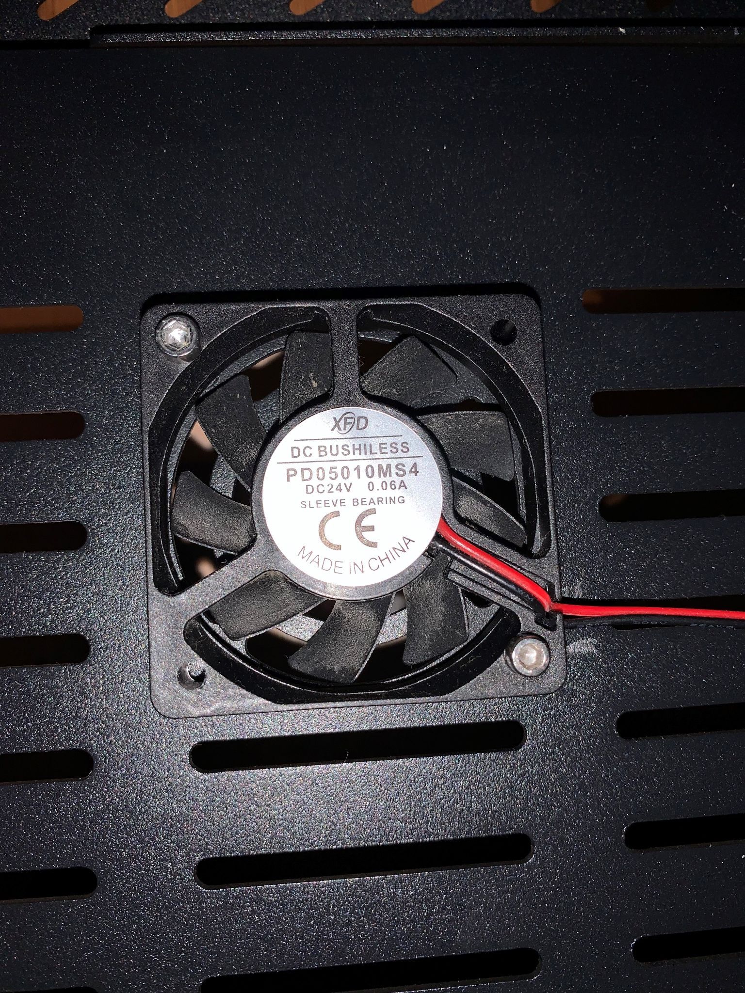

methylene67 Posté(e) Septembre 6, 2021 Auteur Posté(e) Septembre 6, 2021 Alors encore des choses étranges .... Pour commencer @MrMagounet, les ventilateurs Fysetc branchés en ventilateur de buse, tension 23.2 V à 100%, puis branchés sur le nventilateur de Hotend, on commence à 8.5 V, puis cela monte doucement jusqu'à 20 V progressivement en 2/3 minutes ... chelou quand même. Ensuite, j'ai voulu remplacer plusieurs ventilateurs, voici les problèmes que je rencontre. Déjà, il est à préciser que le firmware d'origine Tenlog bride les ventilateur de Hotend (y compris les deux qui sont sur la carte mère et la carte de puissance sous la machine (les deux 5015 à 80 %). Ventilateur d'origine carte mère et carte de puissance 5010 : Sunon 4010 pour refroidissement Hotend : OK, mais ventil bien moins que le thrive je trouve juste à la sensation d'air sur la main (les 4010 d'origine sifflant comme pas possible) Sunon 5015 pour remplacement 5010 d'origine CM et carte de puissance (qui sifflent comme pas possible) : Alors là, j'ai d'abord cru à un mauvais câblage de ma part mais non Il ne démarre pas à la place des 5015 J'ai donc testé à la place du Hotend pour voir si cela tournait, cela ne tourne pas non plus (je rappelle bridé à 80% par le firmware Tenlog) J'ai alors testé sur le ventilateur de buse à 100% ça tourne ça souffle bien et ce n'est pas très bruyant. J'ai alors testé sur le ventilateur de buse à 80%, ça ne tourne pas mais on sent comme des à-coups comme si cela essayait de tourner (je ne comprends vraiment pas pourquoi). Pourtant les 5015 turbine de chez Hotend (modèle GDB5015 de chez GDSTIME) fonctionnent à 50/60/70/80 et 100%. Conclusion, 1) auriez-vous une explication et 2) comment je peux débrider les ventilateurs à 100% contre les 80% débile dans le firmware ... @Murdock tu sauras peut-être m'aider sur le dernier point. Merci de vos retours. 1

methylene67 Posté(e) Septembre 6, 2021 Auteur Posté(e) Septembre 6, 2021 (modifié) @MrMagounet, dans ce cas cela vient peut-être du firmware, qui envoie quelque chose de progressif. Par contre, je sais pourquoi (enfin je crois) mes sunon 5015 ne fonctionnent qu'à 100%. Je présume qu'il ne sont pas PWN , je ne vois pas d'autre raison, car j'ai testé à 80%, 70% 90% 95 % même combat, ils ne fonctionnent qu'à 100%, et vu que les ventilateurs de la CM et de la carte de puissance sont bridés à 80% par le firmware, eh bien c'est mort. J'ai tenté d'inversé les fils, et il ne démarrent pas non plus, mais il me semble que ce point est commun à beaucoup de ventilateurs (sans doute chinois), ils ne peuvent tourner que dans un sens (une sorte de sécurité). C'est bien j'apprends de plus en plus, je commence à gérer les soudures (je n'en avais pas fait depuis les cours de techno de 4ème :-)). Enfin pas les soudures à l'arc celle-là je gère ! Je crois que je vais aussi réparer ma carte qui a un mosfet de grillé du coup. J'aurais le droit à d'autre cours jus en 24 V , vu que ce sont toujours ces mosfets qui sautent. EDIT : je viens de voir ton edit @MrMagounet, aucune idée pour une autre prise (je ne vois pas de prise de libre en tout cas, sans parler que pas sûr que sur une autre prise les ventilateurs, il se déclencheront quand il faut, et à mon avis ce sera pareil 80%), mais tu as les photos de la CM et de la carte de puissance dans ce sujet (prendre la vidéo on voit mieux) : Modifié (le) Septembre 6, 2021 par methylene67 Je viens de voir l'EDIT de Mr Magounet ^^
icare Posté(e) Septembre 6, 2021 Posté(e) Septembre 6, 2021 (modifié) Il y a 10 heures, methylene67 a dit : Je présume qu'il ne sont pas PWN , je ne vois pas d'autre raison, car j'ai testé à 80%, 70% 90% 95 % même combat, ils ne fonctionnent qu'à 100%, et vu que les ventilateurs de la CM et de la carte de puissance sont bridés à 80% par le firmware, eh bien c'est mort. Il n'y a pas de ventilateurs PWM. Le PWM n'est qu'une forme d'onde de commande. PWM ? [edit] Pour un ventilateur, on a 4 tensions remarquables: - tension maximale - tension nominale - tension minimale de démarrage - tension minimale d'arrêt Le pilotage en PWM (qui est un train d'ondes) ne peut se faire que si la tension moyenne (le moteur est un système intégrateur) se situe entre la tension minimale de démarrage et la tension nominale. Certains utilisateurs utilisent les ventilateurs à des tensions largement au-dessus de la tension nominale (les vidéos sur youtube sont légions sur le sujet et souvent sans le mentionner), cette pratique réduit considérablement la durée de vie de l'équipement (entre je meurs tout de suite et je meurs bientôt ) Modifié (le) Septembre 7, 2021 par icare

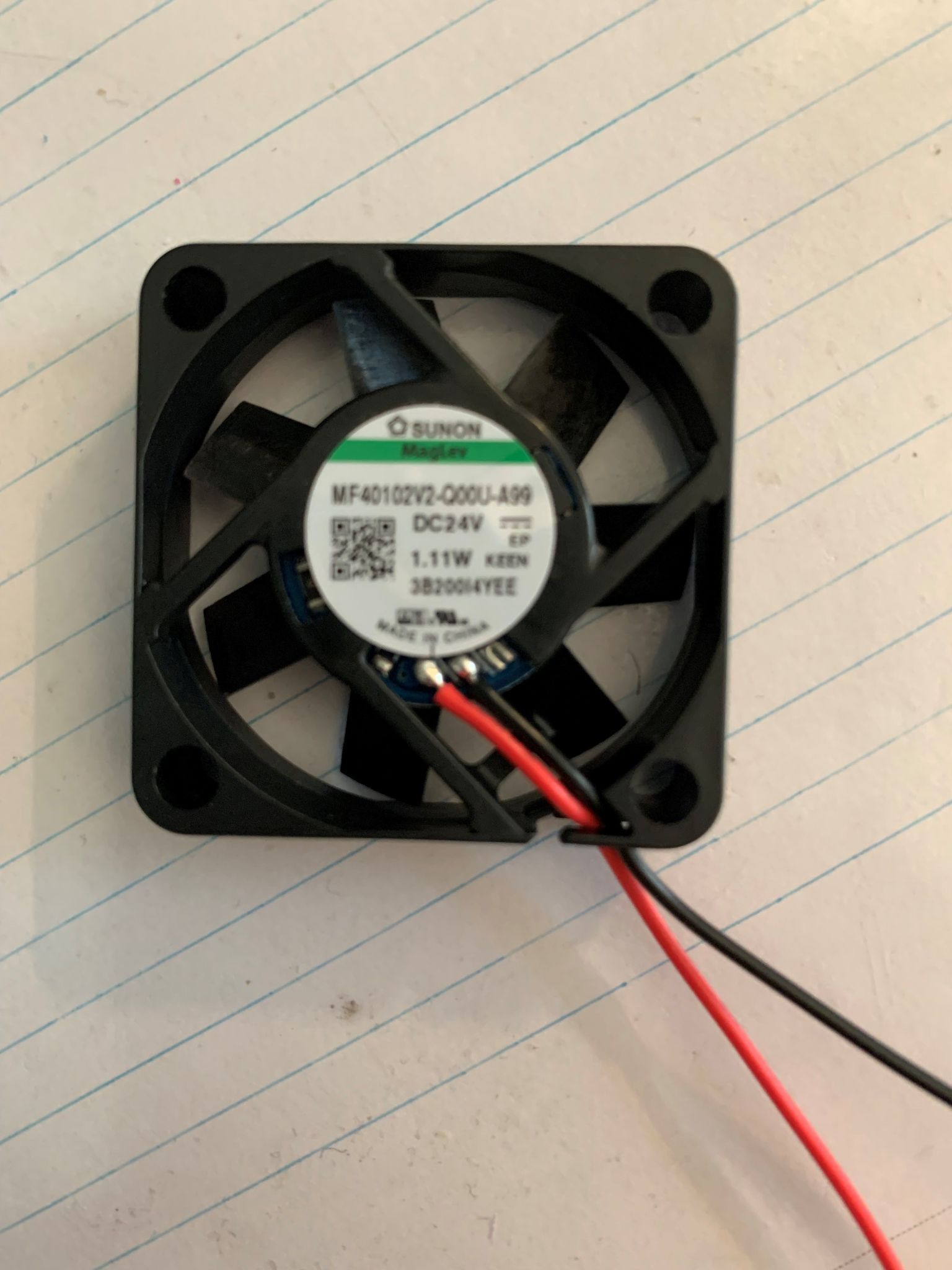

methylene67 Posté(e) Septembre 7, 2021 Auteur Posté(e) Septembre 7, 2021 @icare et @vap38 les ventilateurs d'origine, tout comme le 4010 Thrive ou encore le 5015 turbine de chez Hotend avvepte une variation d ela tension. Mais si quelqu'un peut m'expliquer pourquoi l'autre Sunon n'accepte que 100% de la tension (je n'ai pas mesuré) mais il ne démarre pas en dessous de 100% en tant que ventilateur de buse.
icare Posté(e) Septembre 7, 2021 Posté(e) Septembre 7, 2021 (modifié) il y a 27 minutes, methylene67 a dit : Mais si quelqu'un peut m'expliquer pourquoi l'autre Sunon n'accepte que 100% de la tension (je n'ai pas mesuré) mais il ne démarre pas en dessous de 100% en tant que ventilateur de buse. Donne moi la référence exacte du ventilateur, vue le nombre impressionnant de Sunon que je possède (suite à mon étude sur les ventilateurs), je ferai un test. En général, les ventilateurs de refroidissement du hotend sont en alimentation directe et ceux du refroidissement du filament déposé en PWM. Modifié (le) Septembre 7, 2021 par icare

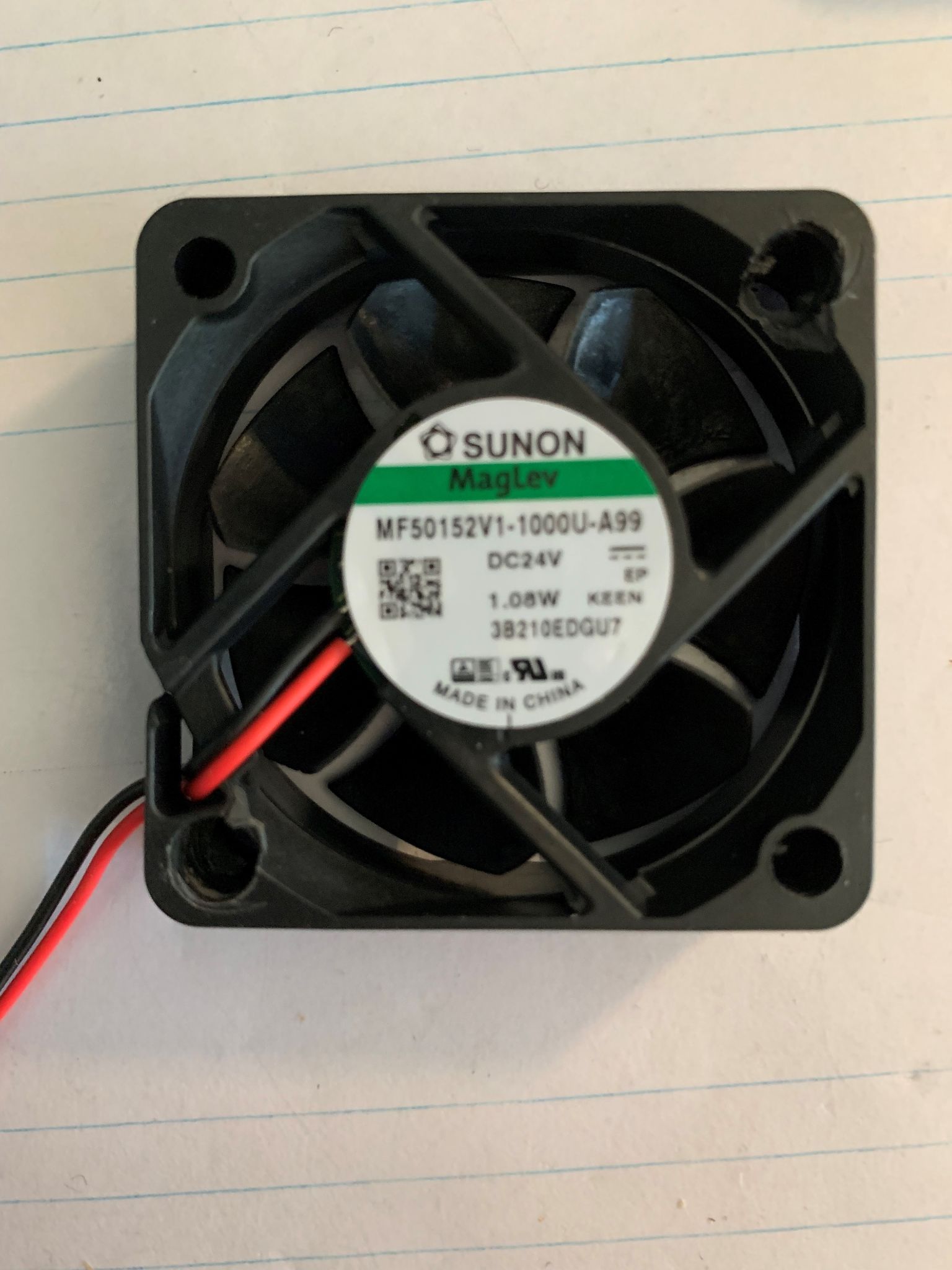

methylene67 Posté(e) Septembre 7, 2021 Auteur Posté(e) Septembre 7, 2021 @icare MF5015V1-1000U-A99, sur le papier parfait pour remplacer les 5010 sur la CM / carte de puissance https://www.sunon.com/eu/PROSEARCH_FILES/(D05061880G-03)-1.pdf
icare Posté(e) Septembre 7, 2021 Posté(e) Septembre 7, 2021 (modifié) @methylene67 il y a une heure, methylene67 a dit : sur le papier parfait pour remplacer les 5010 sur la CM / carte de puissance Je ne l'ai pas dans ma collection mais il est commandé pour faire le test. A la vue de la datasheet, il est prévu pour fonctionner entre 8 et 27.6 VDC donc pilotable en PWM. Il faudra un signal PWM minimum de 35% pour qu'il démarre. [edit] Comme les délais d'appro sont très longs, je ferai un essai avec le modèle plus performant, à savoir : MF50152VX Modifié (le) Septembre 7, 2021 par icare

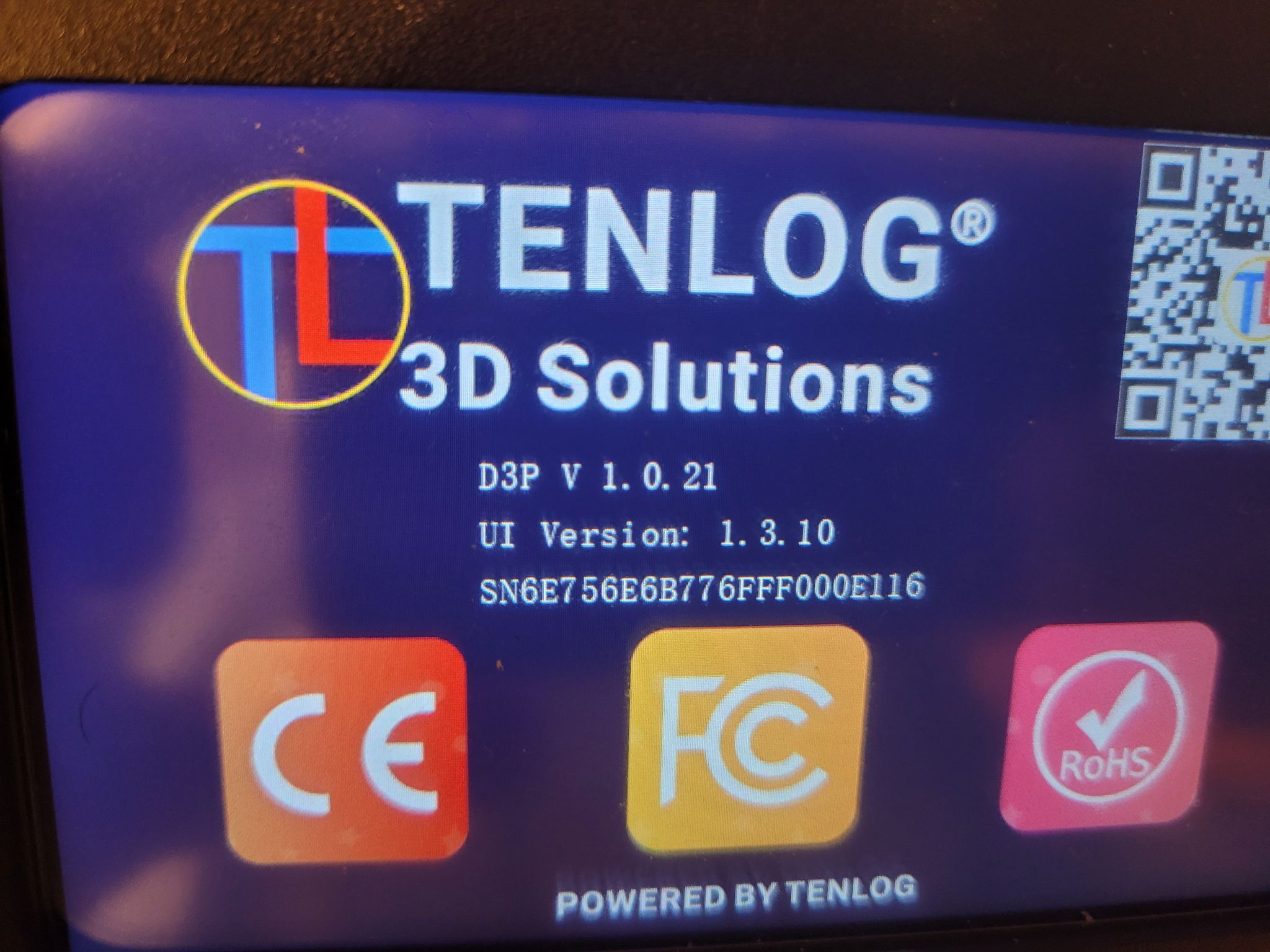

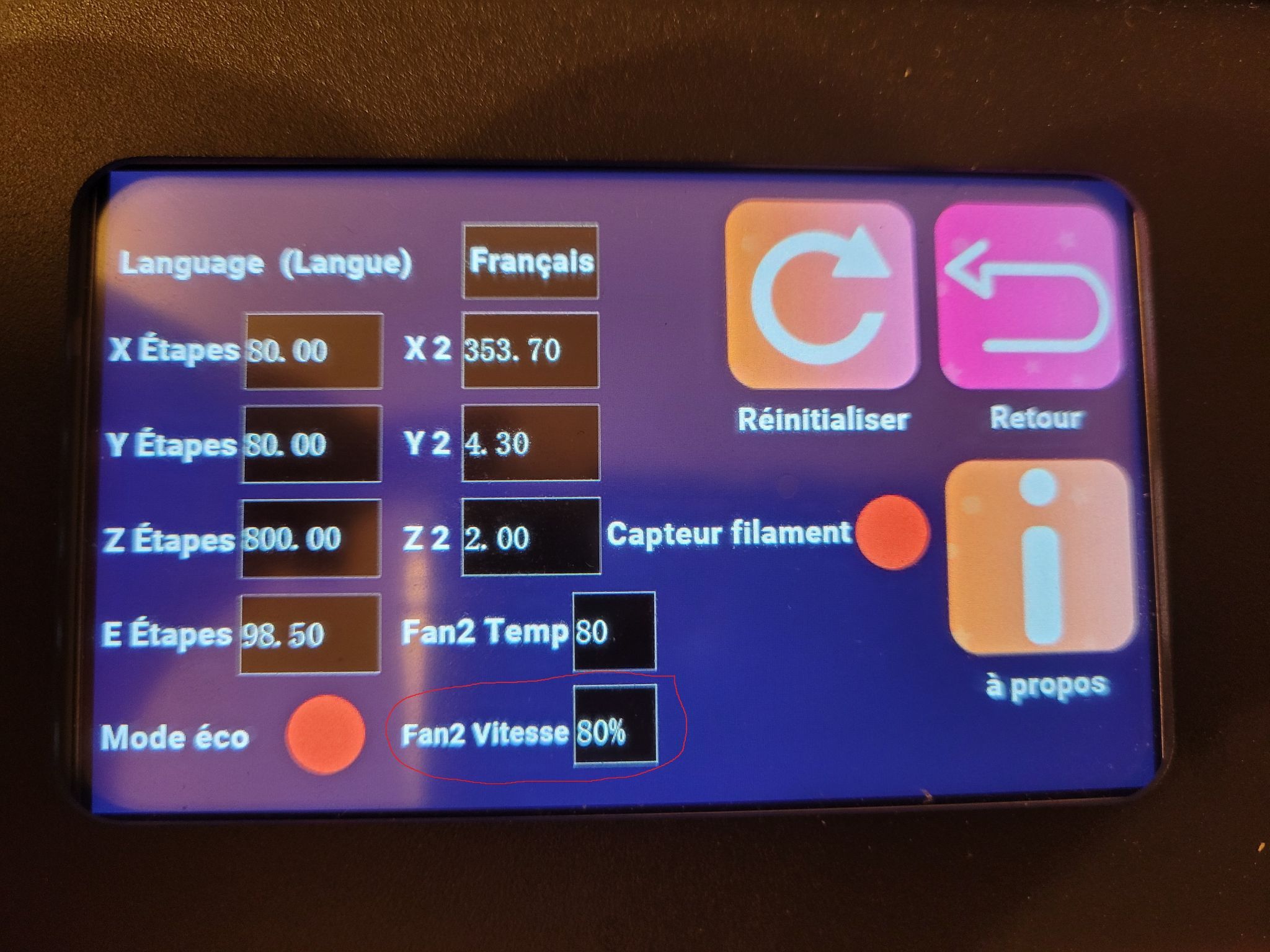

Jeff78s Posté(e) Septembre 8, 2021 Posté(e) Septembre 8, 2021 Merci du partage @methylene67. J'étais sur le point de commander les sunon en 5010 pour remplacer les ventilateurs de chassis... Juste par curiosité, dans mon écran de réglage, j'ai un "fan2 vitesse" positionné à 80% : rien à voir avec le 80% que tu mentionnes ? Bonne journée Jeff
icare Posté(e) Septembre 8, 2021 Posté(e) Septembre 8, 2021 (modifié) @Jeff78s Il semblerai que ces ventilateurs ne soient pas vendu à des particuliers car ils me demandent le numéro de TVA. En plus, actuellement les délais de livraison se situent à environ 25 semaines. Avez-vous d'autres source d'appro ? il y a 17 minutes, Jeff78s a dit : j'ai un "fan2 vitesse" positionné à 80% : rien à voir avec le 80% que tu mentionnes ? Cela correspond à la température d'arrêt des ventilateurs des hotends, moi j'ai mis à 50 °C Modifié (le) Septembre 8, 2021 par icare
Jeff78s Posté(e) Septembre 8, 2021 Posté(e) Septembre 8, 2021 (modifié) @icare J'allais les prendre ici : Fan Ventilateur 24V DC 0,65W 50x50x15mm 22,1m³/h 5000U/Min 22,1m³/h Sunon MF50152V21000UA99 : Amazon.fr Du coup mea culpa, c'est du 5015... Concernant le réglage, j'ai en effet "fan2 température", initialement à 80° et qui me fait démarrer les ventilateurs du hot end mais aussi ceux du châssis (vu le boucan, impossible de les louper ), mais j'ai également un "fan2 vitesse" à 80%. Modifié (le) Septembre 8, 2021 par Jeff78s
icare Posté(e) Septembre 8, 2021 Posté(e) Septembre 8, 2021 @Jeff78s il y a 7 minutes, Jeff78s a dit : J'allais les prendre ici : Fan Ventilateur 24V DC 0,65W 50x50x15mm 22,1m³/h 5000U/Min 22,1m³/h Sunon MF50152V21000UA99 : Amazon.fr Attention : ce modèle n'a pas les bonnes caractéristiques, il faut le V1 ou le VX
icare Posté(e) Septembre 8, 2021 Posté(e) Septembre 8, 2021 @Jeff78s il y a 5 minutes, Jeff78s a dit : c'est par rapport à sa puissance ? C'est surtout sa courbe pression statique = f(débit) 1
methylene67 Posté(e) Septembre 8, 2021 Auteur Posté(e) Septembre 8, 2021 il y a 32 minutes, Jeff78s a dit : @icare J'allais les prendre ici : Fan Ventilateur 24V DC 0,65W 50x50x15mm 22,1m³/h 5000U/Min 22,1m³/h Sunon MF50152V21000UA99 : Amazon.fr Du coup mea culpa, c'est du 5015... Concernant le réglage, j'ai en effet "fan2 température", initialement à 80° et qui me fait démarrer les ventilateurs du hot end mais aussi ceux du châssis (vu le boucan, impossible de les louper ), mais j'ai également un "fan2 vitesse" à 80%. Il s'agit de la température de buse à laquelle les ventilateurs vont se déclencher (donc le Hotend et ceux qui sont lié c'est à dire ceux de la CM et de la carte de puissance).
icare Posté(e) Septembre 8, 2021 Posté(e) Septembre 8, 2021 @methylene67 Je n'ai pas les mêmes écrans Tu as quelles versions firmware et écrans ?
Jeff78s Posté(e) Septembre 8, 2021 Posté(e) Septembre 8, 2021 @methylene67 Il y a 2 heures, methylene67 a dit : Il s'agit de la température de buse à laquelle les ventilateurs vont se déclencher (donc le Hotend et ceux qui sont lié c'est à dire ceux de la CM et de la carte de puissance). J'ai température et vitesse Il y a 2 heures, icare a dit : @methylene67 Je n'ai pas les mêmes écrans Tu as quelles versions firmware et écrans ? ci-joint la capture. ça serait quand même plus simple si on avait le code...
vap38 Posté(e) Septembre 8, 2021 Posté(e) Septembre 8, 2021 @Jeff78s voici la réponse de TENLOG pas de diffusion du code pour les écrans c'est un secret professionnel (réponse de GUOGUO) Franck à essayé d'obtenir le code impossible !!! Ou sont passés les derniers firmware plus de sources sur Guithub le dernier firmware écran bleu 1.029 bugué !!! à l'envers a+ @Jeff78s j'ai vu ton écran en menus Français sur qu'elle type de carte bleue ou verte moi je détiens un écran bleu du type TJC
