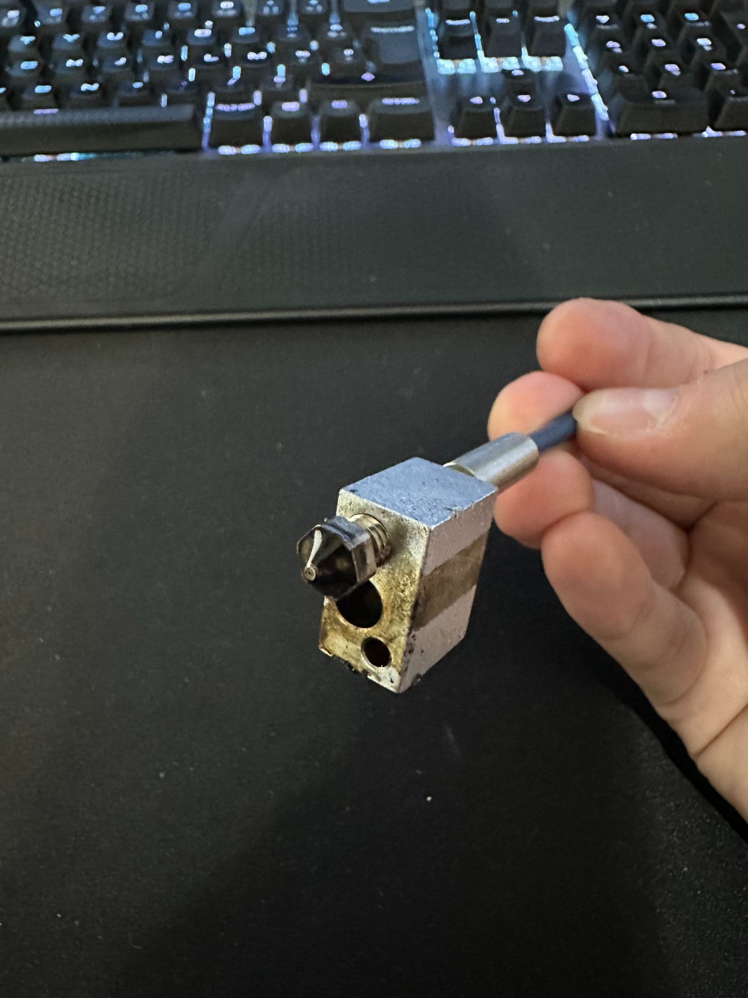

Liight Posté(e) Mars 17, 2023 Posté(e) Mars 17, 2023 (modifié) Hello, Est-ce que ça vous parait normal un corps de chauffe qui ressemble à cela ? On dirait qu'il a eu très très chaud Pourtant je n'ai pas de soucis durant mes prints. Nettoyage suffira ou dois-je envisager de le remplacer ? D'ailleurs même la buse Nitro Max semble avoir besoin d'être remplacée... Bon week-end à tous Modifié (le) Mars 17, 2023 par Liight
Liight Posté(e) Mars 17, 2023 Posté(e) Mars 17, 2023 il y a 2 minutes, Motard Geek a dit : Il a surtout fuit à mon avis Effectivement pas impossible. C'est peut-être l'occasion de passer sur un Volcano complet et Bi-Métal en Heatbreak Un intérêt à la buse Ruby ou c'est cher pour être cher ?
Motard Geek Posté(e) Mars 17, 2023 Auteur Posté(e) Mars 17, 2023 Je ne sais pas si c'est cher pour être cher mais c'est cher c'est clair +1 pour le passage en Volcano "full size"
Liight Posté(e) Mars 17, 2023 Posté(e) Mars 17, 2023 il y a 5 minutes, Motard Geek a dit : +1 pour le passage en Volcano "full size" Aller je pars là-dessus. Tu peux juste m'expliquer, l'écart de prix entre le volcano sur Aliexpress et sur 3DJake par exemple ^^" Même qualité de produit ?
Motard Geek Posté(e) Mars 17, 2023 Auteur Posté(e) Mars 17, 2023 Faut voir les liens mais y'a surement un clone et un original sans compter le fait que les shops Européens ne sont pas soumis aux mêmes taxes que les chinois

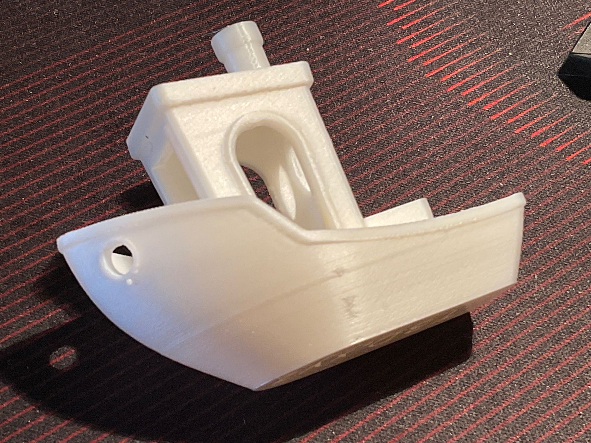

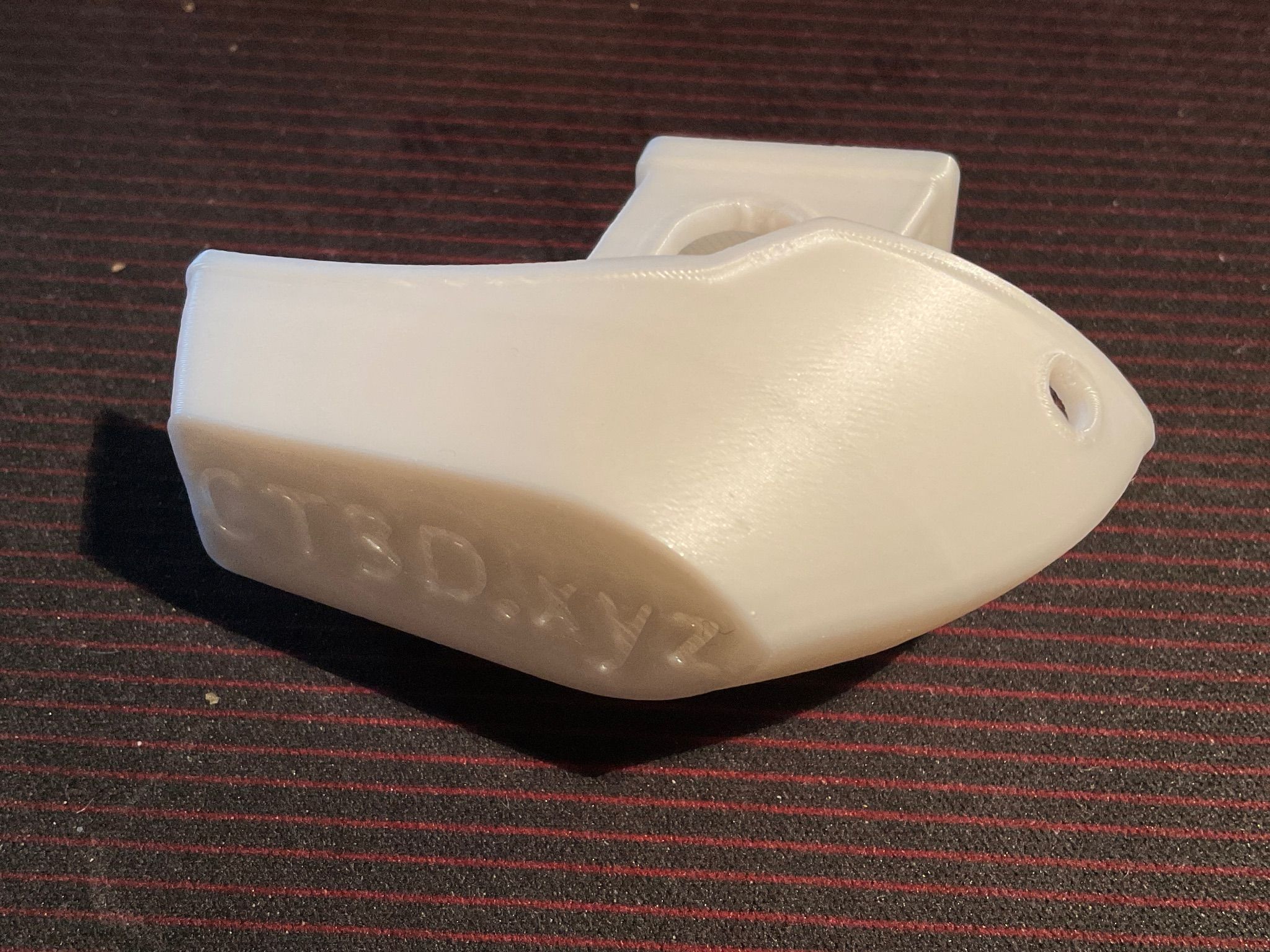

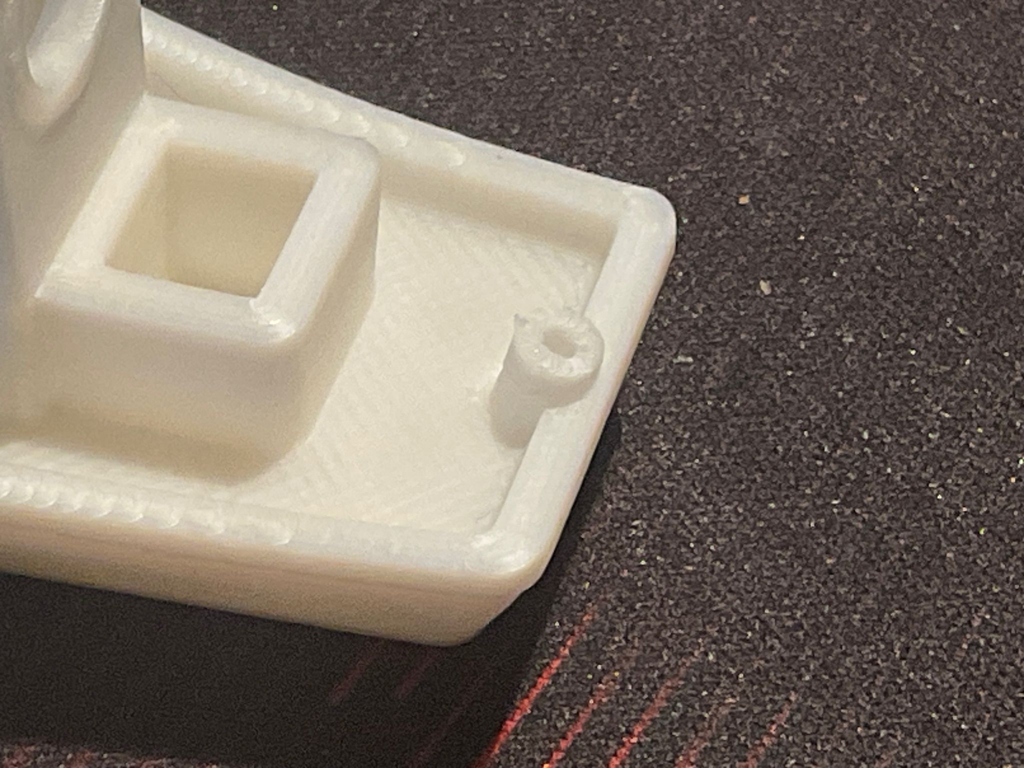

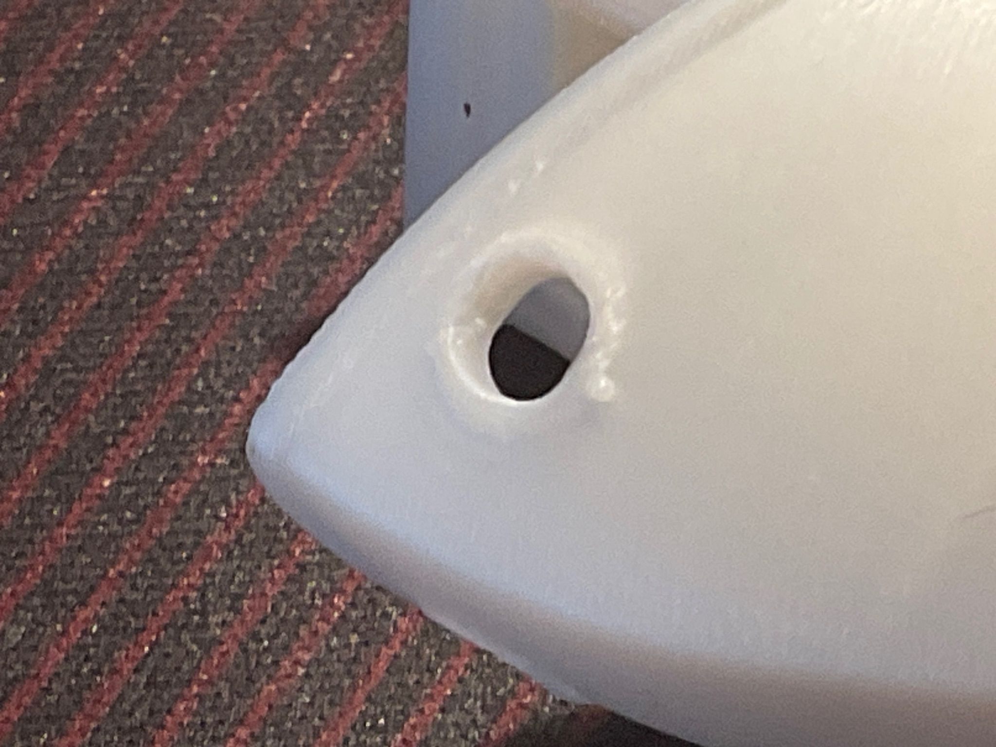

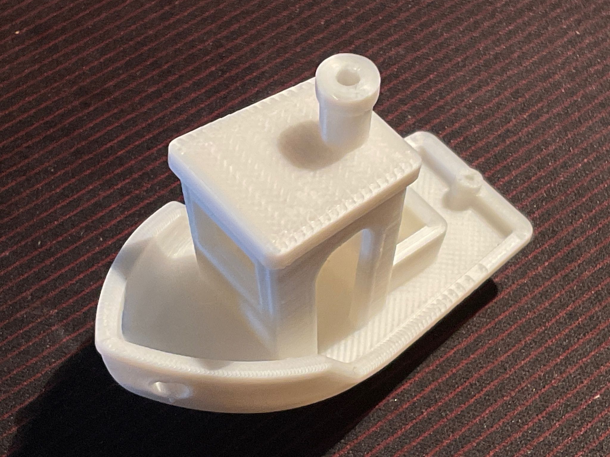

HorsLigne Posté(e) Mai 15, 2023 Posté(e) Mai 15, 2023 (modifié) Bonjour Débutant complet en imprimante 3D, je viens d’acquérir une FLSun Super Racer pour me faire la main. Après réalisation d’un bateau 3D Benchy avec l’ensemble des réglages par défaut sous Cura 5.3.1, j’ai la chance d’obtenir un résultat plutôt très satisfaisant dès le départ, en plus avec le PLA fourni d’origine et le réglage « generic PLA » de Cura. (J’ai bien dit que j’étais débutant complet !) Ma question est relativement simple, même si la réponse ne le sera pas forcément : est-ce que la qualité est encore améliorable, et quel paramètre dois-je réellement regarder pour éliminer les derniers petits artefacts, ou bien est-ce que je suis au niveau de qualité attendu pour cette imprimante / ce type de PLA ? Quelques informations complémentaires : buse 0,4 mm Profil Cura par défaut : Fine - 0,12 mm … et je n’ai absolument modifié aucun autre paramètre. J’avoue que même après avoir regardé la vidéo et le site de Teaching Tech sur le sujet, ainsi que celui du 3D Benchy qui détaille aussi les dimensions attendues, je ne suis toujours pas bien certain de quel paramètre doit être finement ajusté pour corriger les petites imperfections qui me restent, si c’est même jouable. (j’aurais une autre question plus tard sur le réglage des dimensions, puisque j’ai un bateau un peu plus long qu’attendu, mais cela semble tellement dépendant de différents facteurs incluant le filament lui-même que je ne me sens pas de partir directement sur une calibration de l’axe X… sans compter que ça a aussi l’air sport pour un débutant. Et comme il n’y a pas de fab lab dans mon coin…) Grand merci a vous par avance. Ce forum m’a déjà beaucoup aidé pour les profils, puisque je vais certainement basculer sur SuperSlicer, la démarche actuelle visant à me créer une première valeur-étalon fiable. cdt, Patrick Modifié (le) Mai 15, 2023 par HorsLigne
