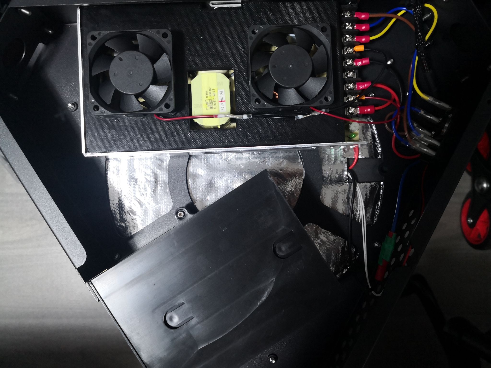

Kyõsuke Posté(e) Février 3, 2022 Partager Posté(e) Février 3, 2022 En attendant de recevoir de meilleures ventilos, j'ai travailler sur un support pour mon alim Meanwell. A peaufiner mais c'est pas mal ! 1 Lien vers le commentaire Partager sur d’autres sites More sharing options...

smiley Posté(e) Février 11, 2022 Partager Posté(e) Février 11, 2022 Le 03/02/2022 at 10:40, fcourgnaud a dit : de mon coté j'ai installer un noctua 40x40 pour la tete avec un regulateur de courant et ca ma l'aire top le ventilateur est complètement silencieux. entre 10 et 14 db alors dans ma quête de silence (enfin plutôt celui de mon épouse...) j'ai mis un 4020 noctua avec un réducteur de tension 24v - 12v. le 4020 a plus de débit d'air et est plus silencieux. Et effectivement on n'entend plus rien. Ça passe, c'est juste, mais ça passe. par contre chez moi le ventilateur est devant je ne sais pas si ça passe en étant derrière. Et 2 ventilateurs 5015 réglé en générale à 60% voir plus selon les pièces que j'imprime. Très silencieux ainsi. De plus le vendeur des 5015 est sérieux, l'un des deux a commencé à faire beaucoup de bruit au bout de 2 jours, après contact avec le vendeur, celui-ci m'en a envoyé 2 autres sans problème. Si ça peut aider à résoudre des problèmes de couples lié à la SR... 1 Lien vers le commentaire Partager sur d’autres sites More sharing options...
Abby Posté(e) Février 12, 2022 Partager Posté(e) Février 12, 2022 Le 06/09/2021 at 09:50, Motard Geek a dit : Ventilateur silencieux pour l'alimentation de ce type Bonjour avez vous changer le ventilateur de l'alimentation ? les prises sont elles identiques où il faut faire une modification ? Niveau sonore c'est mieux ? merci Lien vers le commentaire Partager sur d’autres sites More sharing options...
smiley Posté(e) Février 12, 2022 Partager Posté(e) Février 12, 2022 il y a une heure, Abby a dit : Bonjour avez vous changer le ventilateur de l'alimentation ? les prises sont elles identiques où il faut faire une modification ? Niveau sonore c'est mieux ? merci bonjour, c'est moi qui a effectué cette modification, pour commencer ces ventilateurs ne sont plus en stocks chez ce vendeur, et j'ai moi même sertis les cosses afin de le connecter. Par contre avec un adaptateur imprimé, (pas de référence, dsl) je suis certain que l'on peut y placer un noctua 6025 sans problème (mais attention, je ne l'ai pas testé.) et normalement il n'y a pas besoin de changer la connectique avec un ventilateur de ce type. Lien vers le commentaire Partager sur d’autres sites More sharing options...
Kyõsuke Posté(e) Février 12, 2022 Partager Posté(e) Février 12, 2022 Je pense que 6025 ça ne passe pas, ou vraiment très très juste. J'ai mis des Sunon 6020 et je ne suis pas sur qu'il reste 5mm avant que ça touche la grille. https://www.amazon.fr/gp/product/B08427GXGK/ref=ppx_yo_dt_b_asin_title_o04_s00?ie=UTF8&psc=1 Vu que c'est du 24v je l'ai directement connecté sur un + et un - de l'alimentation. Lien vers le commentaire Partager sur d’autres sites More sharing options...
smiley Posté(e) Février 12, 2022 Partager Posté(e) Février 12, 2022 heu non c'est du 12v dans l'alim, et je parlais de faire un cache de l'alim afin de pouvoir dépasser du chassis d'origine. ( pour info j'ai un 12v sans problème depuis un petit bout de temps maintenant) Lien vers le commentaire Partager sur d’autres sites More sharing options...
Kyõsuke Posté(e) Février 12, 2022 Partager Posté(e) Février 12, 2022 Oui dans l'alim c'est du 12V, mais l'alim elle même c'est du 24v. J'ai donc connecté mon ventilateur 24v sur l'alim elle même, pas sur le connecteur interne. Il tourne donc tout le temps. Lien vers le commentaire Partager sur d’autres sites More sharing options...
Randwic Posté(e) Février 20, 2022 Partager Posté(e) Février 20, 2022 Le 11/02/2022 at 21:55, smiley a dit : alors dans ma quête de silence (enfin plutôt celui de mon épouse...) j'ai mis un 4020 noctua avec un réducteur de tension 24v - 12v. le 4020 a plus de débit d'air et est plus silencieux. Et effectivement on n'entend plus rien. Ça passe, c'est juste, mais ça passe. par contre chez moi le ventilateur est devant je ne sais pas si ça passe en étant derrière. Et 2 ventilateurs 5015 réglé en générale à 60% voir plus selon les pièces que j'imprime. Très silencieux ainsi. De plus le vendeur des 5015 est sérieux, l'un des deux a commencé à faire beaucoup de bruit au bout de 2 jours, après contact avec le vendeur, celui-ci m'en a envoyé 2 autres sans problème. Si ça peut aider à résoudre des problèmes de couples lié à la SR... hello, tu as changé le ventilateur de hotend pour une question de silence ou de performance de refroidissement? Car il a l’air de souffler un peu moins fort que celui d’origine de ce que j’ai pu lire dans les posts précédents Lien vers le commentaire Partager sur d’autres sites More sharing options...
