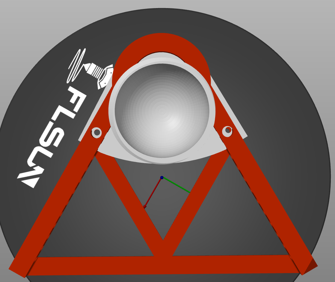

Savate Posté(e) Janvier 17, 2022 Posté(e) Janvier 17, 2022 il y a 11 minutes, nkox_maker a dit : la partie du bas en tpu A95 (donc assez dur), j'augmenterai probablement le nombre de parois et le remplissage pour avoir quelque chose d'assez rigide en gardant les propriétés du tpu. Le rebord fait 4mm et l'épaisseur fait environ 15mm. tu peux faire un remplissage à 100% pour le tpu, même en 95A c'est souple
Ali_ Posté(e) Janvier 17, 2022 Posté(e) Janvier 17, 2022 (modifié) Bonjour sinon je suis entrain de faire un mix entre :https://www.thingiverse.com/thing:4890538 et celui la https://www.thingiverse.com/thing:2158108 et plus précisément ce remix https://www.thingiverse.com/thing:3210761 qui quand j'aligne les trous semble être compatible directement apres un petit élargissent du trous ... mais la pièce va dépasser sur le cotes au lieux d'être parfaitement aligner comme celle en triangle... d'où le remix en cours . il existe aussi des model avec des bal de Golf ,mais j'en ai pas de dispo a+ Modifié (le) Janvier 17, 2022 par Ali_ 1
nkox_maker Posté(e) Janvier 17, 2022 Posté(e) Janvier 17, 2022 Le mieux restait encore de faire le test et ça fonctionne plutôt bien, je n'en ai fais qu'un seul pour l'instant donc je ne sais pas tester directement sur la machine mais en mettant environ 20kg sur 1 pied ça ne s'écrase pratiquement pas donc je vais faire les 3 pieds comme ça. Merci @Motard Geekpour ton avis sur la question! J'ai mis un remix sur thingiverse au cas où quelqu'un veut faire pareil https://www.thingiverse.com/thing:5204235 @Savate Je n'avais pas vu ton message mais à 20% en gyroide ça tient bien, les parois sont assez larges pour tenir le poid de la machine.
nkox_maker Posté(e) Janvier 17, 2022 Posté(e) Janvier 17, 2022 J'ai ajouté les photos des pieds de flsun SR sur la page thingiverse (https://www.thingiverse.com/thing:5204235). En tout cas ça fonctionne vraiment bien, il sont vraiment bien ajustés pour les profilés et rendent la machine très stable. Je vous remet quand même l'original (https://www.thingiverse.com/thing:5201490) si vous voulez l'imprimer en une seul fois, le designer à vraiment fait du bon boulot!

Kyõsuke Posté(e) Janvier 21, 2022 Posté(e) Janvier 21, 2022 Le 17/01/2022 at 20:06, nkox_maker a dit : J'ai ajouté les photos des pieds de flsun SR sur la page thingiverse (https://www.thingiverse.com/thing:5204235). En tout cas ça fonctionne vraiment bien, il sont vraiment bien ajustés pour les profilés et rendent la machine très stable. Je vous remet quand même l'original (https://www.thingiverse.com/thing:5201490) si vous voulez l'imprimer en une seul fois, le designer à vraiment fait du bon boulot! J'y ai passé du temps xD Surtout que je suis 0 en modélisation, je n'utilise que Tinkercad xD J'ai du trouvé un STL du profilé pour faire un négatif des trous et arriver a sortir un pied quu ressemble a qq chose xD Mais le principal c'est que ça fonctionne ! Je les ai fait un peu plus haut que d'origine pour une meilleur circulation de l'air. 1
