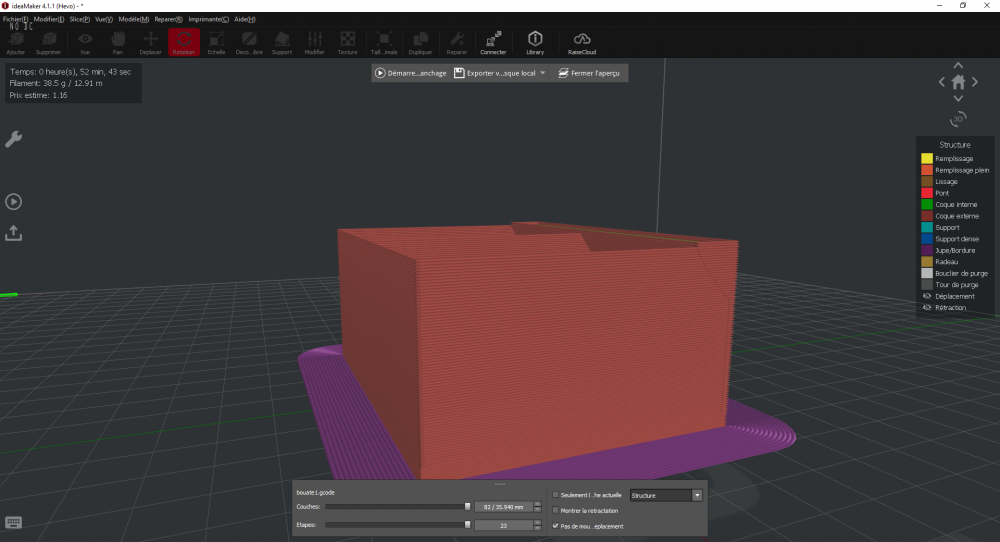

legired Posté(e) Septembre 19, 2021 Posté(e) Septembre 19, 2021 Salut, Je suis en train de revoir entièrement l'organisation de mon atelier, pour cela j'ai besoin d'imprimer plusieurs dizaine (voir centaines) de boite, pour ranger des vis etc.... Du coups pour gagné du temps, j'me suis dit "bah tiens, j'avais acheter des buses de 0.8mm, on va les utiliser, comme ça je gagne du temps ! voici en gros le design d'une des boites, deux compartiment, contours de 0.8mm comme ça un seul passage de buse et c'est suffisant solide pour ce que je souhaite en faire Cependant, j'arrive pas a avoir un print 100% sans défauts quand j'arrive au niveau des rétractation, j'ai toujours un manque de matière comme on peut le voir sur cette photo : Je n'ai pas de manque d'extrusion, j'envoie bien 100mm de filament quand je les demande J'ai désactiver purement et simplement les rétraction (ce qui m'a mener a ce résultat, avec de la retract, j'avais encore plus de manque) C'est du pla, que j'imprime a 230° pour être sur qu'il puisse fondre suffisamment vite (cela se voit, le print manque même de refroidissement), j'ai essayer d'augmenter le flow, c'est pareil, l'extrudeur ne claque pas ni rien donc je ne pense pas que cela vienne de la J'ai également essayer différentes hauteur de couche 0.6/0.5/0.4 et cela me fait exactement pareil Autre information, mon imprimante est équipée d'un extrudeur BMG et d'une E3DV6 Avez vous déjà eux ce genre de soucis avec des buses a gros diamètre ? bouate1.stl Je vous mets ci joint le stl de la boite

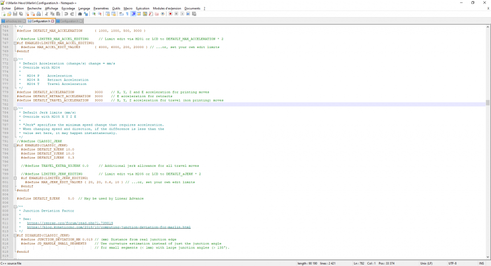

legired Posté(e) Septembre 19, 2021 Auteur Posté(e) Septembre 19, 2021 J'utilise ideamaker perso, dedans tous ce qui concerne le jerk est désactivé, donc il se base sur les valeurs du firmware Je viens de regarder mon firmware, et visiblement je n'ai pas activer le jerk ? J'ai fouiller un peut dans les paramètre via l'écran LCD de l'imprimante et le seul réglage que je trouve est celui des accels et de la Junction_deviation_mm, aucune référence aux jerk

fran6p Posté(e) Septembre 19, 2021 Posté(e) Septembre 19, 2021 il y a 16 minutes, legired a dit : aucune référence aux jerk Normal puisque tu utilises à la place le «junction_deviation» (c'est ou l'un ou l'autre mais pas les deux, un peu comme «fromage ou dessert» au restaurant (ou exclusif)).

Yellow T-pot Posté(e) Septembre 19, 2021 Posté(e) Septembre 19, 2021 (modifié) il y a 25 minutes, legired a dit : e ne connais pas la différence entre les deux Sur le site Marlin: Junction Deviation is now the default mode. Enabling CLASSIC JERK will overide it. Jerk works in conjunction with acceleration (see above). Jerk is the maximum change in velocity (in mm/sec) that can occur instantaneously. It can also be thought of as the minimum change in velocity that will be done as an accelerated (not instantaneous) move. Both acceleration and jerk affect your print quality. If jerk is too low, the extruder will linger too long on small segments and corners, possibly leaving blobs. If the jerk is set too high, direction changes will apply too much torque and you may see “ringing” artifacts or dropped steps. Junction Deviation determins the cornering speed. The smaller the value the slower the cornering speed will be. Use the above formula to calculate the Junction Deviation amount. Donc intéressant de tenter une valeur de Junction Deviation plus grande pour voir si cela améliore ton problème. Modifié (le) Septembre 19, 2021 par Yellow T-pot 1

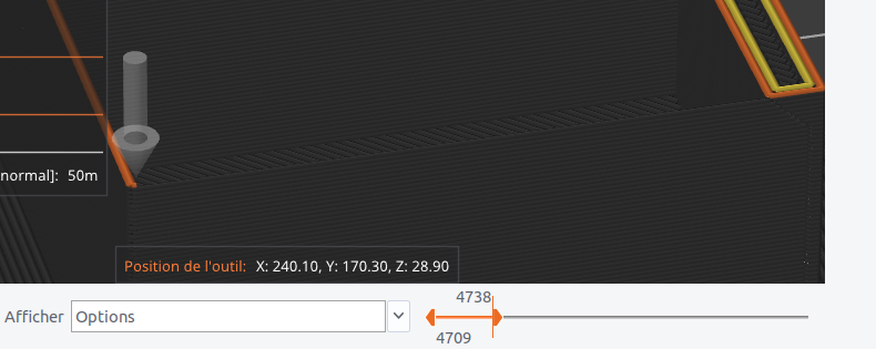

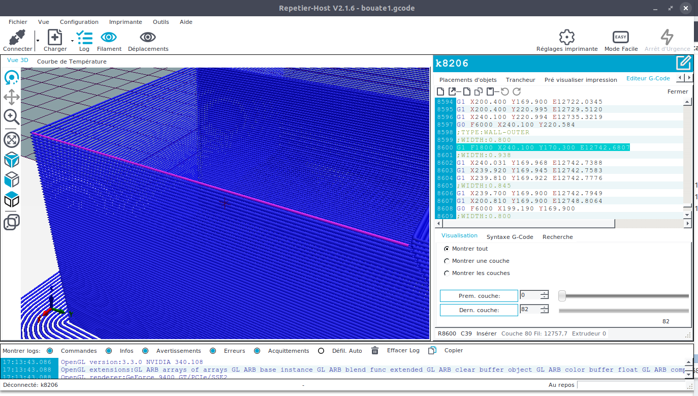

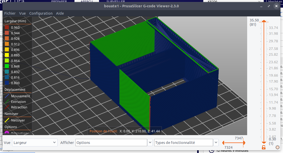

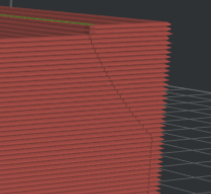

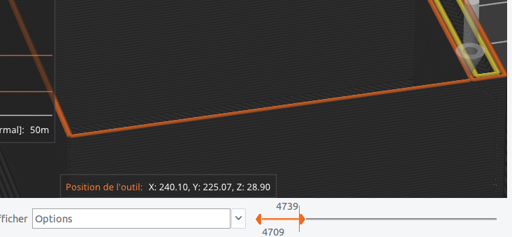

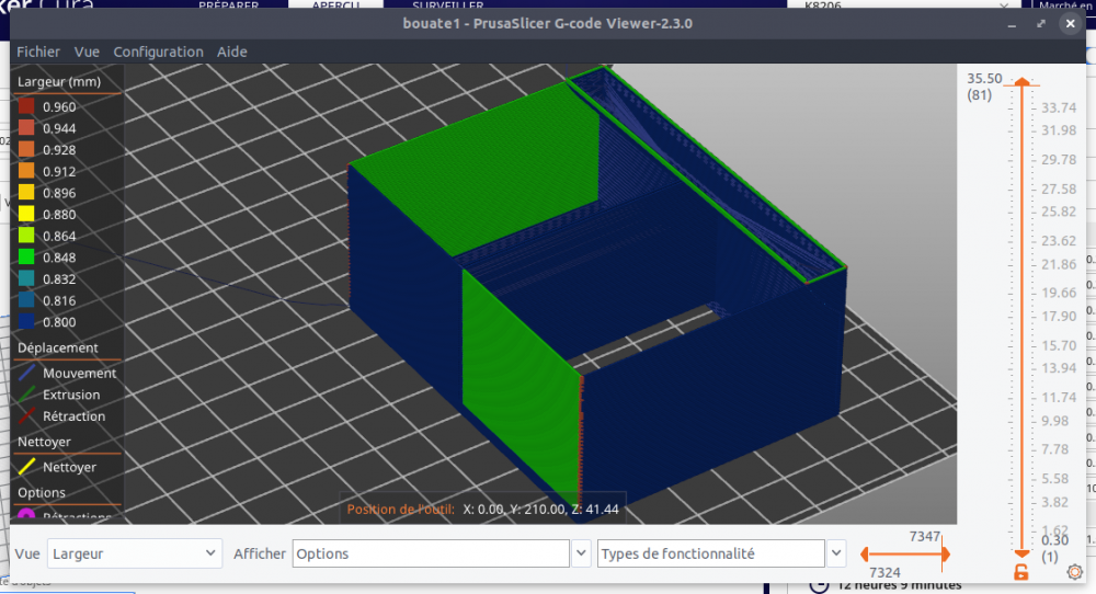

PPAC Posté(e) Septembre 19, 2021 Posté(e) Septembre 19, 2021 Peut tu nous passer le .gcode utilisé pour l'impression de la photo pour avec PrusaSlicer GcodeViewer ou autre bien regarder si c'est pas la jointure ou l’enchaînement des déplacements ... Moi je penche sur une reprise d'extrusion d'un rétraction ... mais il reste suintement ou délais d'attente dans la chambre qui pourrais intervenir. voir jeux dans le tube ptfe si en bowden ... ou ...

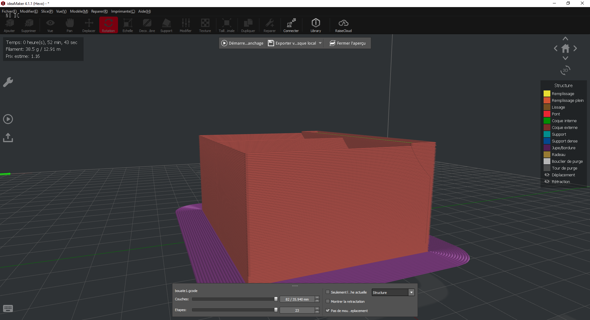

legired Posté(e) Septembre 19, 2021 Auteur Posté(e) Septembre 19, 2021 Bien entendus, voici le gcode ainsi qu'une capture de l'aperçus sur ideamaker bouate1.gcode Alors effectivement, la ou y'a les retract c'est pas bien jolie, mais j'vois pas ce qui peut causer ça, surtout que sur la face avant il y a aussi des retract et j'ai pas de manque de matière Je suis en directdrive, cependant bah j'ai un peut de ptfe, du haut de la hotend jusqu'à la buse (throat bore), et a ce niveau la aucun soucis, si le ptfe bouge, cela me ferais des fuites, puis j'ai aucun soucis avec la buse 0.4, les print sont perfect
Yellow T-pot Posté(e) Septembre 19, 2021 Posté(e) Septembre 19, 2021 (modifié) il y a 11 minutes, legired a dit : Alors effectivement, la ou y'a les retract c'est pas bien jolie, mais j'vois pas ce qui peut causer ça, surtout que sur la face avant il y a aussi des retract et j'ai pas de manque de matière Il y a un truc qui me chiffonne dans ton visuel. A quoi correspond la frontière noire sur la zone arrière et qui est juste sur la partie qui pose problème ? un écart ou une rupture de surface dans ta num ou juste un écart dans Ideamaker ? Modifié (le) Septembre 19, 2021 par Yellow T-pot
PPAC Posté(e) Septembre 19, 2021 Posté(e) Septembre 19, 2021 (modifié) Quand je regarde avec PrusaSlicer GCodeviewer Les zones en défaut sont les fin d'un mouvement. de là : a là : Cela me fait penser a un linear advance mal ajusté ... edit : ou a un extrudeur qui saute des pas ? Sinon rien de spécial sur ces zones en défaut niveau variation de débit. Mais il y a des zones où il y a une largeur de ligne et donc débit volumétrique qui change ... Modifié (le) Septembre 19, 2021 par PPAC

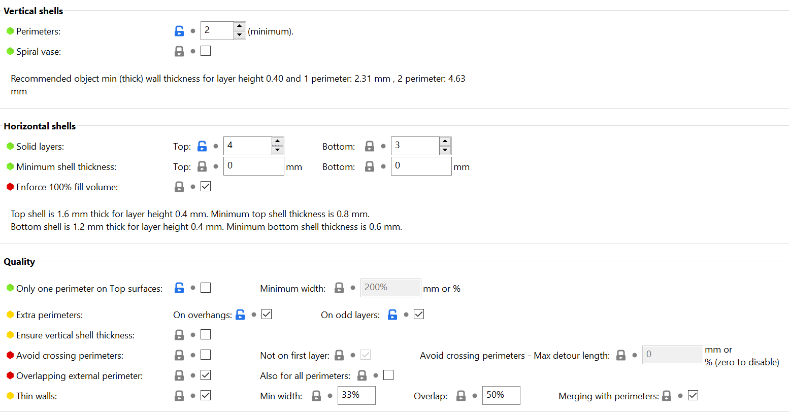

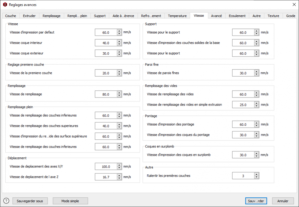

Idealnight Posté(e) Septembre 20, 2021 Posté(e) Septembre 20, 2021 As-tu tenté de baisser drastiquement la vitesse sur les parois externe ? ton début de couche (z-seam) est vraiment creusé jusqu'à ce que la matière ne suive plus. si tu peux poster tes paramètres d'impression cela pourrait peut-être donner une piste, perso je ne connais pas les contraintes a appliquer sur une buse supérieur a 0.4 par contre ^^.

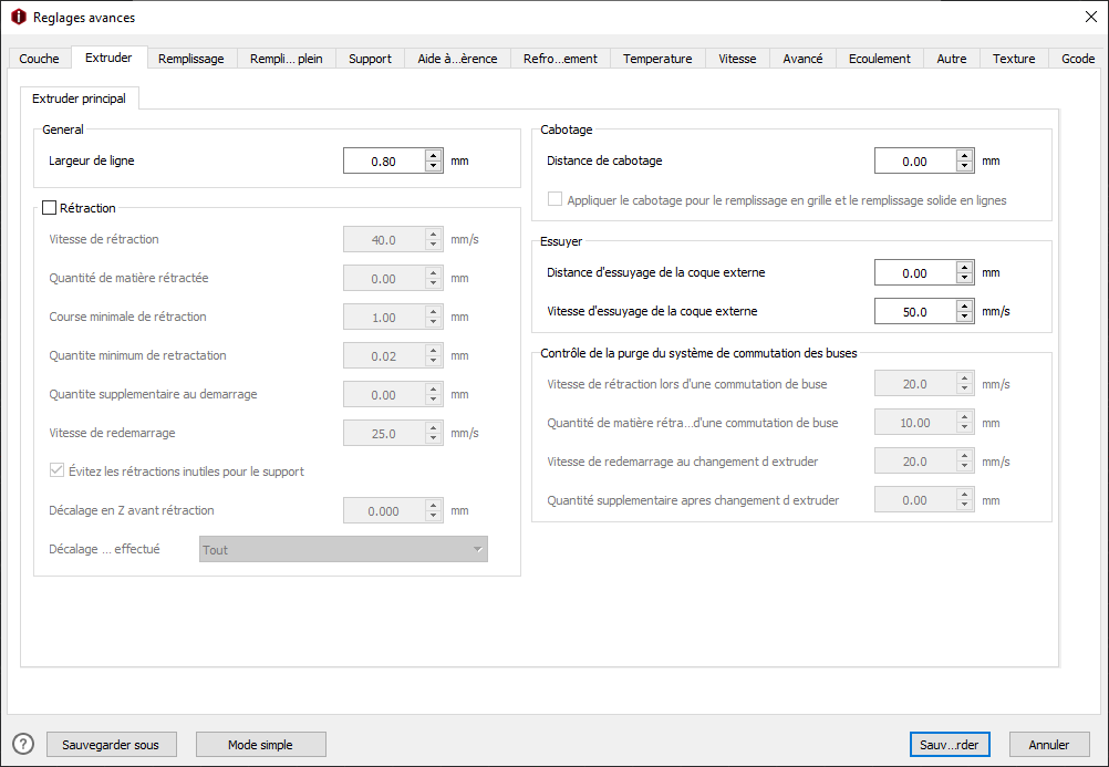

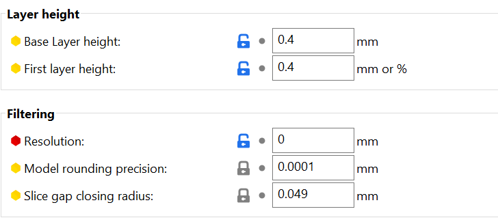

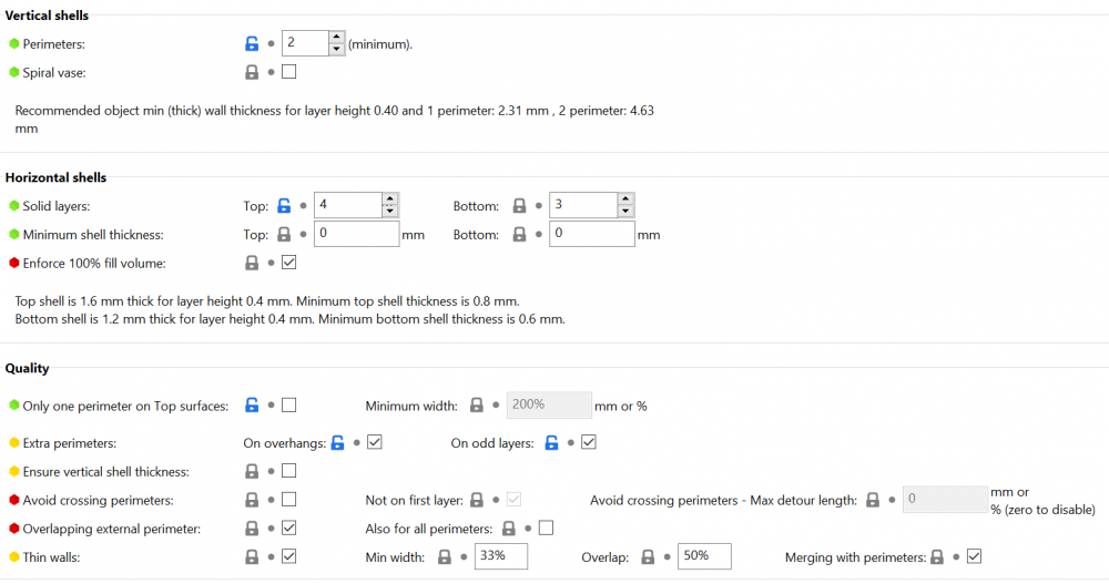

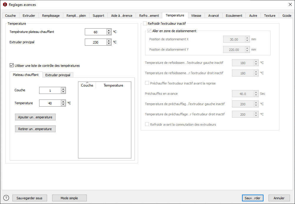

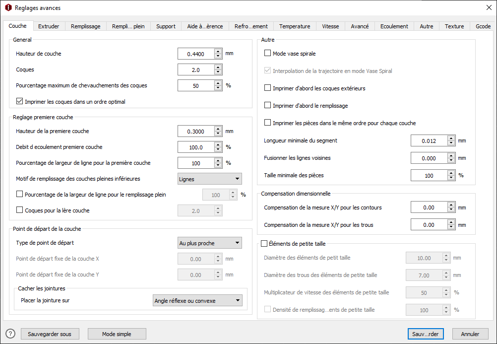

legired Posté(e) Septembre 20, 2021 Auteur Posté(e) Septembre 20, 2021 (modifié) Alors, je vous donne direct mon profil de slice, et quelques captures, au cas ou si vous n'avez pas ideamaker PLA 0.8-export.bin Comme tu peut le voir, j'imprime déjà lentement les parois extérieur (30mm/s) et j'ai également essayer en diminuant d'avantage et c'était pareil edit : a noter que, la vitesse de print du remplissage des parroie supérieur est inférieur est a 60mm/s, et je n'ai pas de manque de matière comme on peut le voir sur les contours Modifié (le) Septembre 20, 2021 par legired
Idealnight Posté(e) Septembre 20, 2021 Posté(e) Septembre 20, 2021 Ta température est peut-être trop élevée mais après je ne sais pas avec une buse 0.8... Par contre ce que tu pourrais tenter c'est de mettre une distance d'essuyage (perso je suis a 0.8) et réduire la vitesse genre 25mm/s ->cela correspond au mouvement de fin/début de couche. Sinon jusque là, jamais eu de soucis ? Sur des réglages mécaniques (notamment courroies, excentriques, chariot de la buse...) ? (car tes parois même internes ne sont vraiment pas bien collées)

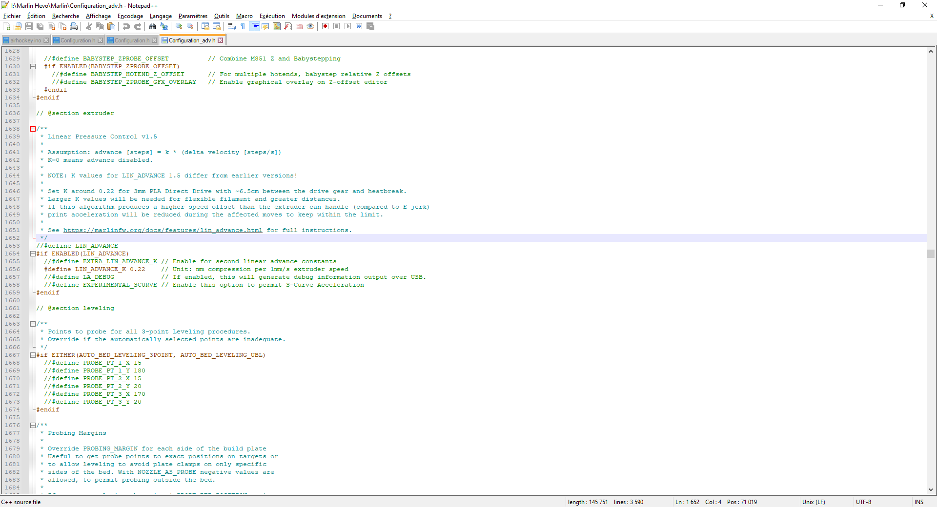

PPAC Posté(e) Septembre 20, 2021 Posté(e) Septembre 20, 2021 (modifié) T'es sûr de pas avoir un linear advance "mal" ou "a ré-" ajusté pour la buse de 0.8mm ? Modifié (le) Septembre 20, 2021 par PPAC 1

legired Posté(e) Septembre 20, 2021 Auteur Posté(e) Septembre 20, 2021 il y a une heure, PPAC a dit : T'es sûr de pas avoir un linear advance "mal" ou "a ré-" ajusté pour la buse de 0.8mm ? bah j'ai jamais utiliser le linear advance enfaite
PPAC Posté(e) Septembre 20, 2021 Posté(e) Septembre 20, 2021 (modifié) il y a 20 minutes, legired a dit : bah j'ai jamais utiliser le linear advance enfaite Bon mes excuses pour la fausse piste ! Mais le truc louche c'est que d’après le fichier .gcode c'est la fin d'un mouvement d'une commande g-code unique qui se retrouve en défaut d'extrusion. (Sous repetier host, le texte /gcodes mis en sélection dans l'éditeur, se trouve mis en valeur, là en rose fuchsia , dans la vue 3D) Hors pour qu'un G1 ne donne pas un flux continue ... déviation sous le marlin ou défaut matériel ? le câble moteur de l'extrudeur a un problème de faux contactes a cette hauteur position ? ou le tube PTFE si en bowden se trouve plié pile dans cette zones et coince le filament ? Modifié (le) Septembre 20, 2021 par PPAC
