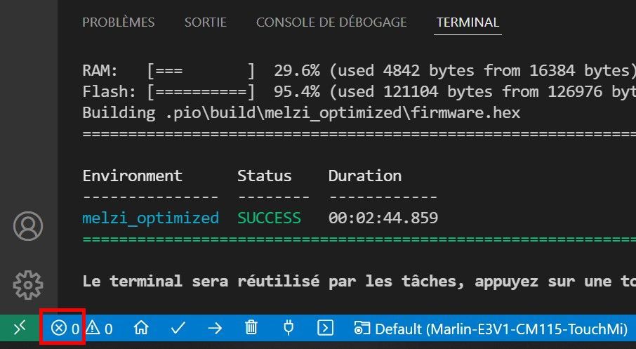

Tiberius Posté(e) Février 9, 2022 Auteur Posté(e) Février 9, 2022 (modifié) @fran6p J'ai rééssayé de compiler la version 2.0.9.3 avec VSCode, il m'affiche 63 erreurs. Modifié (le) Février 9, 2022 par Tiberius
fran6p Posté(e) Février 9, 2022 Posté(e) Février 9, 2022 Le 08/02/2022 at 17:28, Tiberius a dit : Par contre, il se peut que je me complique la tâche pour le flash de la CM, je fait la compilation avec VSCode, et j'utilise Xloader Master pour flasher le fichier firmware.hex sur l'imprimante, y'a plus simple ou pas ? Plus simple, ça dépend Si quand tu connectes ton imprimante via un câble USB sur ton ordinateur et qu'elle est reconnue (un nouveau port COM apparait dans la liste des périphériques) alors directement dans VSC il est possible de téléverser le firmware sur la carte. Voir le point 4 de : Le 08/02/2022 at 17:28, Tiberius a dit : Voici les lignes que j'ai à la fin de la compilation, ça me choque de voir que j'ai 95,4 % d'utilisé sur ce Firmware, alors que sur le précédent, j'étais à plus de 97 % Tant que ça ne dépasse pas les 100%, c'est normalement bon Il y a 5 heures, Tiberius a dit : J'ai rééssayé de compiler la version 2.0.9.3 avec VSCode, il m'affiche 63 erreurs. Quelles erreurs (en rouge) ? La première est généralement celle qu'il faut «réparer». Désolé pour le retard dans les réponses. Mon VSC hier m'a proposé de faire une mise à jour. Je l'ai faite et là cela a été de Charybde en Scylla. Mon VSC a été au départ installé en version «système», cette mise à jour me l'a fait passer en «utilisateur» et ça a mis le «footware». J'ai dû me résoudre à désinstaller puis résinstaller. Heureusement que je n'avais pas supprimé le dossier «caché» (.vscode) de mon dossier personnel => toutes mes extensions ont été préservées As-tu essayé de reflasher avec le firmware qui a donné un écran bleu, parfois un second flash remet les choses en ordre
Tiberius Posté(e) Février 9, 2022 Auteur Posté(e) Février 9, 2022 (modifié) Je t'explique pourquoi je te redemande de l'aide, j'ai flashé 3 X avec ton dernier Firmware 2.0.9.3, toujours le même résultat, écran bleu sur l'imprimante, aucun affichage, ensuite, je suis repassé à la version 2.0.9.2 et là, aucun soucis, en ne changeant aucun autre paramètres que le nombre de points de contrôles du TouchMi sur les 2 Firmwares. Sinon, aucune raison de t'excuser pour le retard, tu aide bénévolement, et c'est déjà énorme. Sinon, si tu ne veux pas chercher ce qui ne va pas avec la dernière version, ce que je comprend tout à fait, tu n'as pas que ça à faire, dis moi juste quel fichier, quelles lignes, et quels chiffres je dois mettre sur le Firmware 2.0.9.2, pour déplacer la tête d'impression tout à gauche lors d'une pause, c'est la seule donnée qui me manque avec le nombre de points de contrôle du TouchMi, s'il te plait. Pour être honnête, je ne pense pas qu'il y ait grand chose qui change entre le Firmware 2.0.9.2 et le Firmware 2.0.9.3. Je t'en remercie énormément d'avance. J'ai mis une copie d'écran de l'endroit ou j'avais des erreurs que je n'ai bizarrement plus maintenant, j'ai encadré en bas à gauche en rouge l'endroit ou il y avait 63 erreurs, maintenant y'en a plus après la 8ème compilation mais ça ne fonctionne pas pour autant. Testé, et revalidé, malgré l'absence d'erreur et 2 essais de flash, toujours rien sur l'écran, à croire que le 3 de le version du Firmware est pas géré par ma Ender 3, mdr. Modifié (le) Février 9, 2022 par Tiberius
fran6p Posté(e) Février 9, 2022 Posté(e) Février 9, 2022 (modifié) il y a 28 minutes, Tiberius a dit : quelles lignes, et quels chiffres je dois mettre sur le Firmware 2.0.9.2, pour déplacer la tête d'impression tout à gauche lors d'une pause, c'est la seule donnée qui me manque C'est la directive «NOZZLE_PARK_FEATURE» qu'il faut décommenter : /** * Nozzle Park * * Park the nozzle at the given XYZ position on idle or G27. * * The "P" parameter controls the action applied to the Z axis: * * P0 (Default) If Z is below park Z raise the nozzle. * P1 Raise the nozzle always to Z-park height. * P2 Raise the nozzle by Z-park amount, limited to Z_MAX_POS. */ //#define NOZZLE_PARK_FEATURE #if ENABLED(NOZZLE_PARK_FEATURE) // Specify a park position as { X, Y, Z_raise } #define NOZZLE_PARK_POINT { (X_MIN_POS + 10), (Y_MAX_POS - 10), 20 } //#define NOZZLE_PARK_X_ONLY // X move only is required to park //#define NOZZLE_PARK_Y_ONLY // Y move only is required to park #define NOZZLE_PARK_Z_RAISE_MIN 2 // (mm) Always raise Z by at least this distance #define NOZZLE_PARK_XY_FEEDRATE 100 // (mm/s) X and Y axes feedrate (also used for delta Z axis) #define NOZZLE_PARK_Z_FEEDRATE 5 // (mm/s) Z axis feedrate (not used for delta printers) #endif En laissant les paramètres par défaut, la tête se déplacera lors d'une pause en x=10, y=225 (si plateau déclaré en 235x235) donc à l'arrière gauche (le plateau est donc avancé). Ça active le Gcode G27 (peut-être également le M125 ). Modifié (le) Février 9, 2022 par fran6p
Tiberius Posté(e) Février 9, 2022 Auteur Posté(e) Février 9, 2022 (modifié) ok, j'essaye, on verra bien. Merci pour la réponse et la réactivité. Je te tiens au courant. Edit : ça passe pas, 100,2 % Modifié (le) Février 9, 2022 par Tiberius
fran6p Posté(e) Février 9, 2022 Posté(e) Février 9, 2022 il y a 1 minute, Tiberius a dit : d'autant que ça enlève une option, du coup, plus de place sur la carte. Normalement, ça devrait tenir enfin j'espère, on croise les doigts.
Tiberius Posté(e) Février 9, 2022 Auteur Posté(e) Février 9, 2022 (modifié) @fran6p Ca fonctionne pas, le Firmware passe à 100,2 %, du coup, il fini pas de compiler. Y'a moyen de supprimer un truc qui est très rarement utilisé ? Genre Thermistances dans les infos de l'imprimante, vue que je sais même pas ce que c'est, j'ai pas besoin qu'elle me l'affiche. Ou carrément la rubrique "Infos imprimante" que je ne regarde jamais. Modifié (le) Février 9, 2022 par Tiberius
