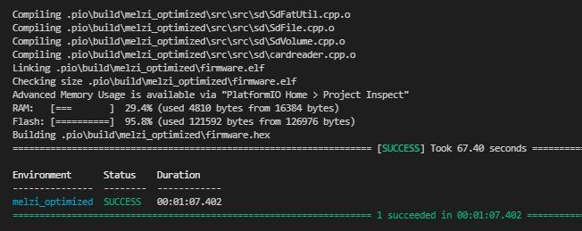

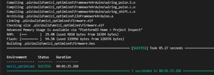

Il y a 21 heures, Tiberius a dit :
le Firmware passe à 100,2 %,
Bizarre 🤔
J'ai testé, la branche E3V1-CM115-TouchMi compile et l'occupation de la mémoire flash est d'un peu plus de 95% (option NOZZLE_PARK_FEATURE activée) :

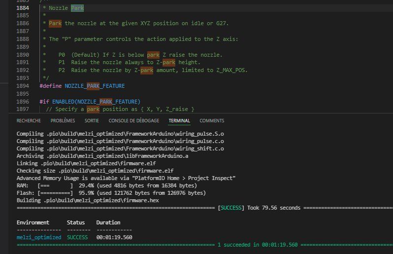

Je viens de relancer une compilation mais en changeant l'environnement dans platformio.ini, passé de melzi_optimized à melzi. La compilation va au bout (mais ce n'est pas signe de fonctionnement sur l'imprimante 😉 ). La mémoire flash est presque toute occupée mais inférieure quand même à 100%.
Essaie une dernière fois de (re)flasher avec Xloader (vitesse de transmission max. de 57600 bauds). Le fichier est ci-dessous :

J'ai recompilé toujours sur une base 2.0.9.3 stable, environnement «melzi_optimized», langue anglaise:
Compilation LCD en français :
Ça ne fait pas gagner beaucoup d'espace mais un peu (<2Ko)

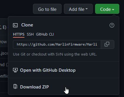

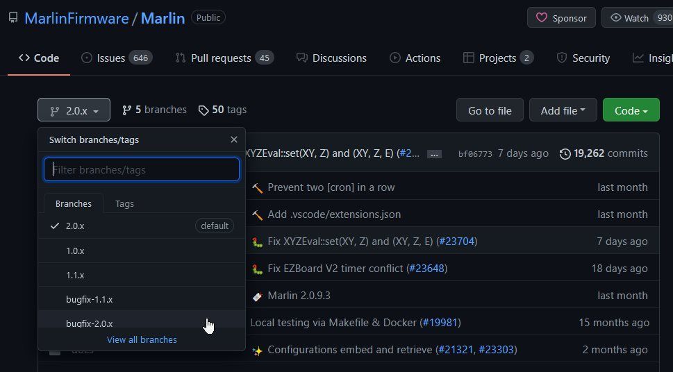

Pour les exemples de configurations des modèles d'imprimante : https://github.com/MarlinFirmware/Marlin/tree/2.0.x/config
Pour les versions de Marlin : https://github.com/MarlinFirmware/Marlin
En modifiant la branche éventuellement si version «bugfixes» :
Puis, une fois la branche (version) sélectionnée, récupération du fichier compressé :
