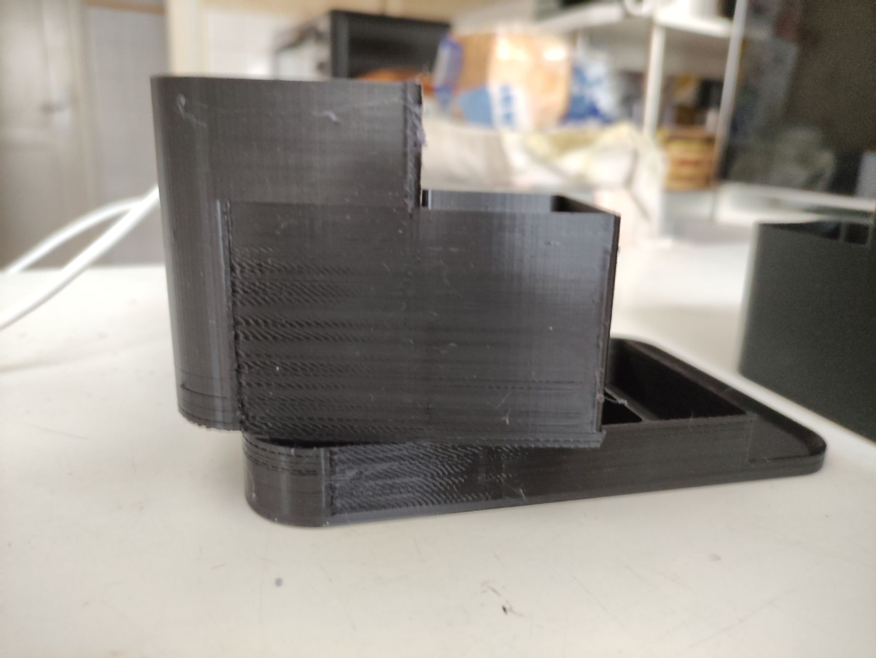

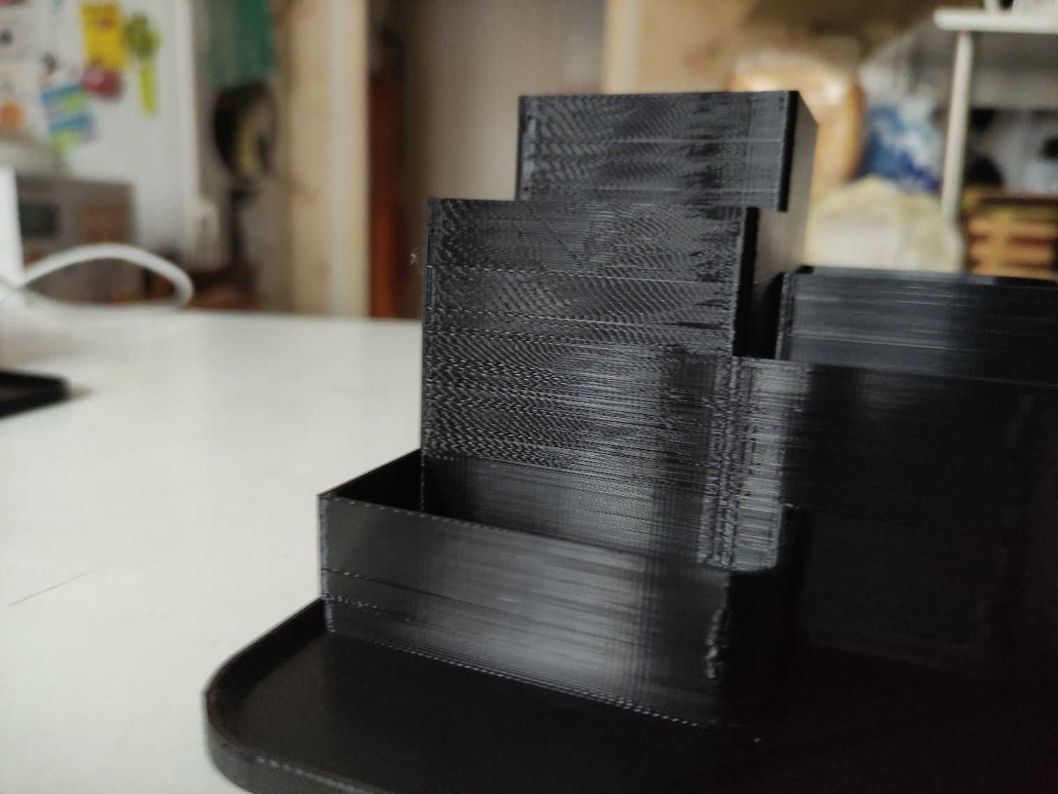

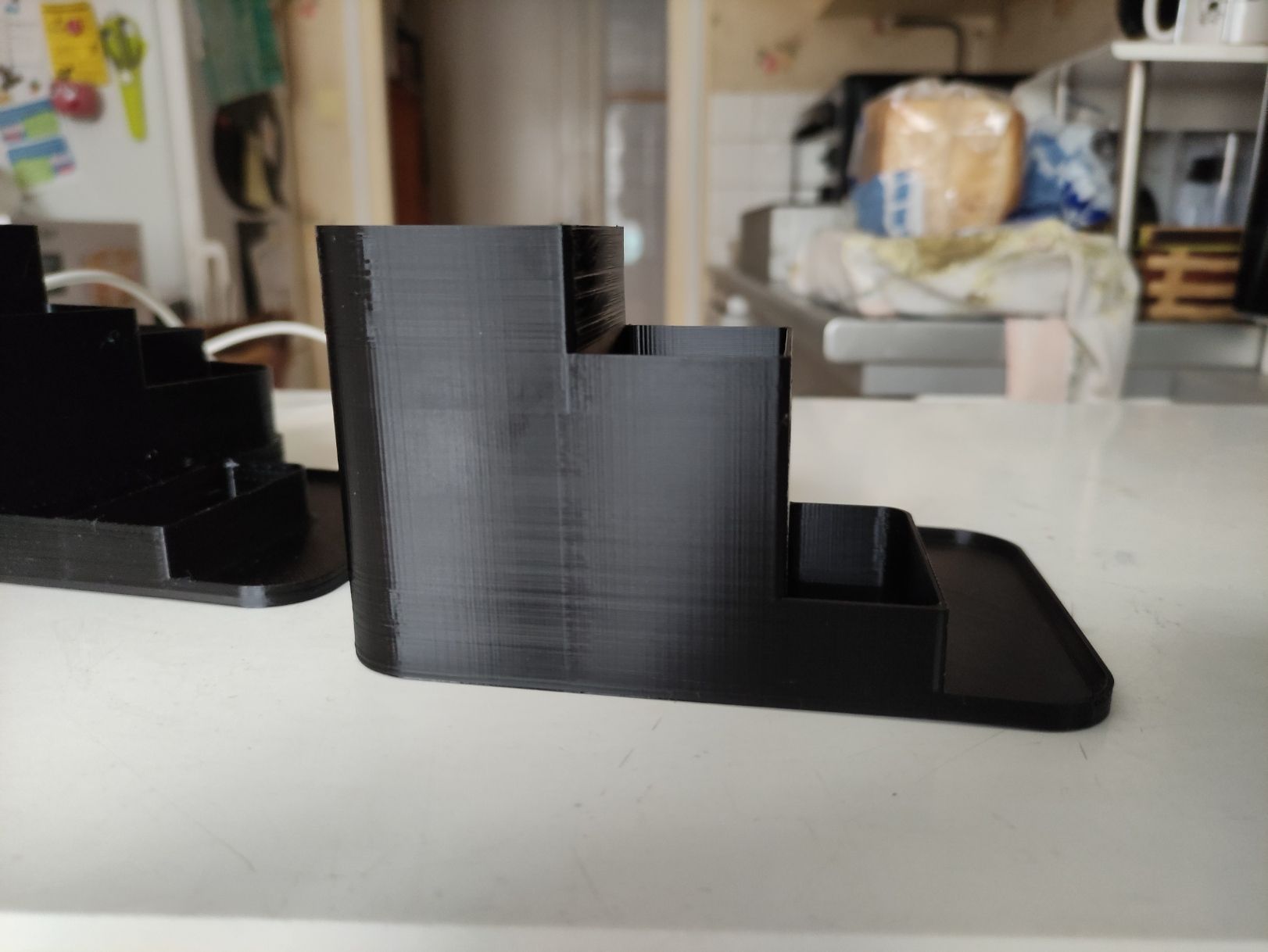

J'ai refait l'impression, qui à durée 9H23 avec Cura, mais qui l'a fini presque correctement. Je m'explique quand je dit presque, l'impression s'est faite à 100 %, mais avec un défaut sur UNE SEULE surface de la pièce que j'ai fait.
Je pense qu'il s'agit, soit d'un défaut du Filament, soit d'un paramètre à régler dans Cura, quelqu'un peut me dire SVP ?
Je vous met les photos. Dans l'ordre, 1ère photo avec Ideamaker (râtée avec des "trous d'impressions" à différents niveau, photo 2 avec Cura (presque réussie, mais avec un gros défaut sur une surface), 3ème photo avec Cura toujours même pièce, mais en gros plan sur le "défaut".

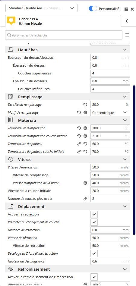

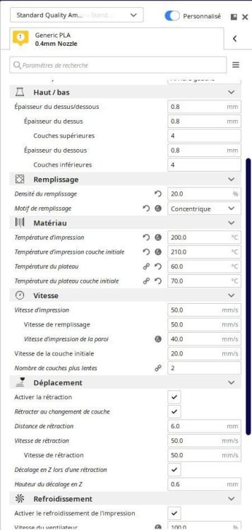

Je te met un screenshot de mes paramètres Cura (qui réussi à finir les impressions de plus de 6 H), mais idéalement, j'aimerais rester sur Ideamaker, plus simple, plus paramétrable, et surtout meilleure qualité d'impression, et aussi plus rapide.
Ta rétraction est trop élevée.
Descends ta vitesse a 25mm et 5mm en distance.
Et surtout décoches rétracter au changement de couche + décalage en Z lors d'une rétraction.
Testes ainsi.
Tu ne m'as pas donné tes vitesses d'impression qui si elles sont élevées n'aideront pas mais déjà avec ces options en moins et une rétraction plus faible devrait permettre à l'extrudeur de suivre plus correctement lors des débuts de couches et des rétractions.
Bin si, la vitesse d'impression apparait sur la capture d'écran.
Et pour le reste, je vais essayer, je te tiens au courant.
D'après toi, les paramètres actuels peuvent poser le problème étrange que l'on voit sur les photos ? Texture bizarre sur une paroit des impressions ?
Ok désolé pas le syeux en face des trous, les vitesses ne sont pas hautes.
Et oui c'est possible surtout si cela se produit qu'au début de couche/reprise de rétraction, cela peut générer un manque de matière/sous extrusion.
Il faut tester pour voir le comportement mais je sais que ces options créent plus de problème qu'autre chose et sur une machine bien réglée elles sont inutiles.
