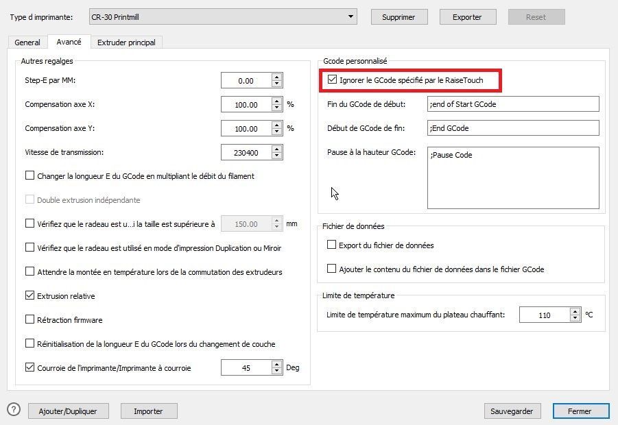

fran6p Posté(e) Septembre 28, 2021 Posté(e) Septembre 28, 2021 (modifié) @Tiberius Il est «bizarre» ton gcode. Vers la fin, tu as une section «data» : Citation ;Data start:85196:a3a3855c4be0986a1627664465da7751 ;SURFQSAtIFBSSU5UREFUQUlZDHzi6E17riyBkcQfrmd59Vk3lPF8P1hX6NVeSnsUA5RCPeWj9H0uRj8 ;enQVH67EMFTdNqFc/WlXY1WNKSRR2lEE97KORblxGH3/NZgKHhH44Q2XHEmAYOpyhIid7FUaULD2B4+ ;49XF0fHq5kBIiEYDxFbdwVUBQKiro5PhR5GedZT+fC8hhcRx8ergVnq55MWSQMqHxeGTaNuSg4GmAv+ ;0Ji6M33FDAqHx+uBWfr4UwmdwywfD96NIu2KCYeZifgRVLv/PgTLyNrQcdrCY6TDFg3DKh8PzoqqNVV ;SnsUJ/dPWO3G4xwoL3Bw8WwJmIR4Blh53BlNelTo1U1Ke1Q51CwvgaORHD8lenLLdwafiGM3aHzaFVE ;OVenVTUp7FAbrbD2Ro5F9PSV8e8JgFYqVZTZZU9wTT3pU6NVNSntUOdQsJYGjkRw/JXpyy3cGn4hjN2 ;h4xwxgCSCasywpHhRHlCw9gaPRAhxGDB6uBQaIgmk1Un7JCFYVO7ehPysNcSqULT2Bo5F9HDlfHocFZ ;+uAejZeaPcITRsjjbkSIhR4I+dzTeDX+SIxJ2dBwmAJjJVkBlFtywhQCFXp1U1KexRG/Ww9qKORfT0w ;cHfKWhOZgHo8W1PAE1MfJ … Pas sûr que ça ait une incidence Dans le profil de ton imprimante (Ender 3), la case entourée ci-dessous est bien cochée ? Pour comprendre la chaine d'extrusion et éventuellement «voir» où il pourrait y avoir un soucis : En fonction de ta distance de rétraction actuelle si tu fais de trop nombreuses rétractions, le filament «ramolli» va remonter trop haut et formera un bouchon. Le filament solide n'arrivera plus à pousser ce bloc mou et l'extrusion s'arrêtera. Après arrêt et refroidissement de la machine, le filament redevenu solide pourra à nouveau être extrudé. Donc, diminuer la distance de rétraction (et pas trop vite non plus 30/35 mm/s sont bien suffisants sur une Ender3) et montre nous la section [Extruder] du profil de tranchage utilisé qu'on se fasse une idée. Modifié (le) Septembre 28, 2021 par fran6p

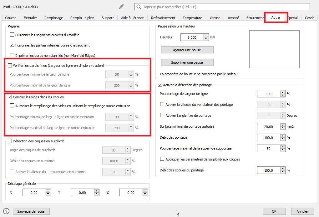

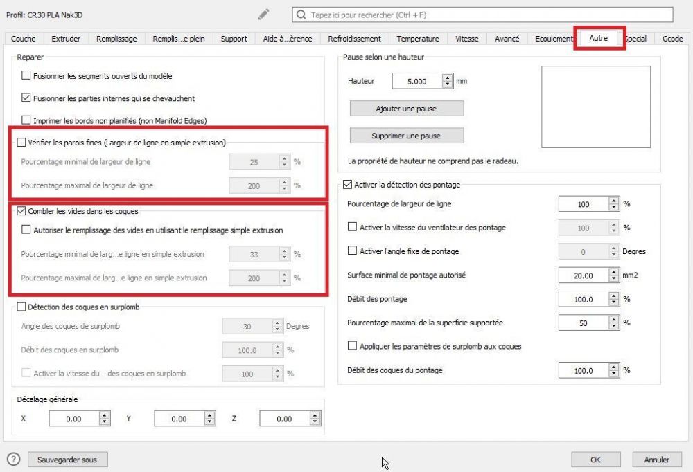

Tiberius Posté(e) Septembre 29, 2021 Auteur Posté(e) Septembre 29, 2021 (modifié) @fran6p Non, la case est pas cochée, mais je pense pas non plus que ça ait une incidence sur les impressions, il faut que je la coche ? Mais si je fais ça, Ideamaker va prendre quoi comme Gcode de démarrage et de fin ? Je lui ai mis des paramètres pour le TouchMi, il va pas les ignorer si je coche cette case ? Je lirais tout ça à tête reposée, là, je vais avoir du monde, et j'ai pas forcément accès à mon PC quand j'en ai besoin, je vous tiens au courant. Par contre, parce qu'au final ça n'est arrivé qu'une fois, à répétition pour la même pièce, mais qu'une seule fois si on considère justement que c'était que cette pièce là qui pose problème. J'ai un problème avec des murs fins qui ne sont pas scellés à l'impression, par exemple le cube XYZ à 2 parois scellées, et les 2 autres qui ne le sont pas, ce qui fait qu'il y a 2 couche dans lesquelles je peux glisser un papier par exemple, comment je fait pour que ça n'arrive plus s'il vous plait ? Parce que ça le fait sur toutes les pièces qui sont carrées où rectangulaires. Modifié (le) Septembre 29, 2021 par Tiberius

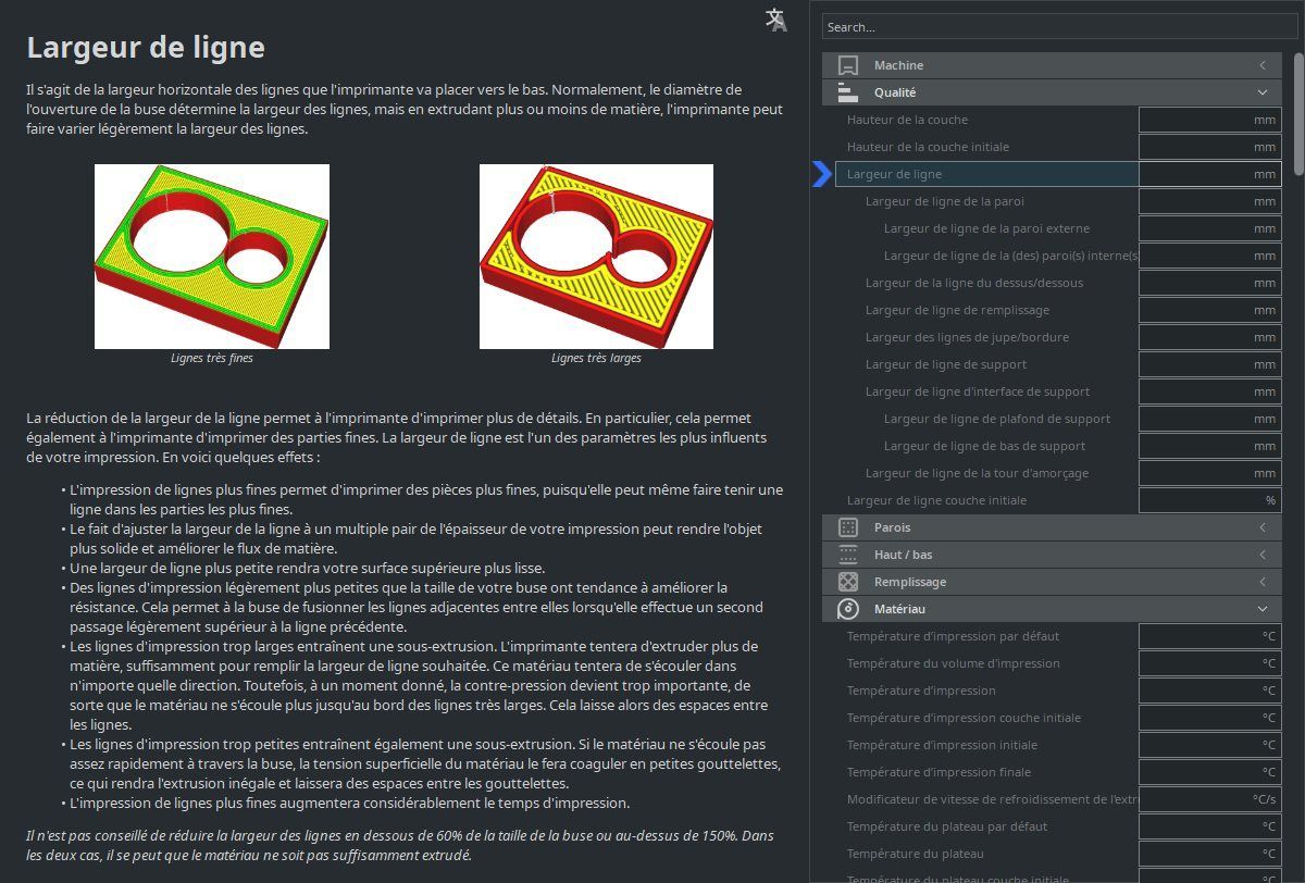

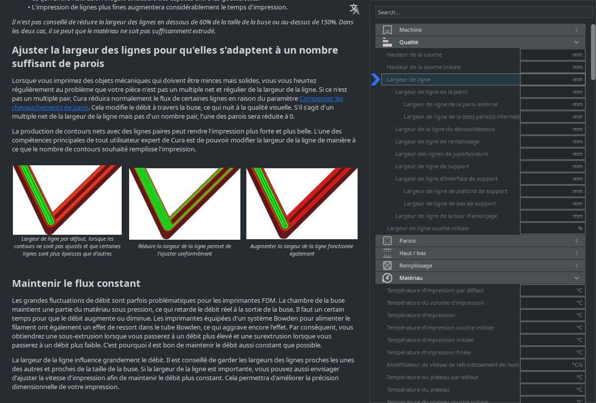

fran6p Posté(e) Septembre 29, 2021 Posté(e) Septembre 29, 2021 (modifié) Il y a 4 heures, Tiberius a dit : il faut que je la coche ? Oui sauf si tu possèdes une imprimante Raise3D Pour ton problème c'est généralement lié à l'épaisseur des parois qui ne sont pas un multiple du diamètre de la buse donc plusieurs «solutions» sont envisageables. Si tu utilises Cura comme trancheur, installe via la place de marché le greffon «Setting guide» qui décrit (en français) les différents paramètres et leurs incidences. Exemple avec l'option Qualité/Largeur de ligne : Si tu comprends l'anglais (tu peux mettre les sous-titres dans la langue que tu veux ), j'aime bien les vidéos (parfois un peu soporifique avec son ton monotone ) de DrVax : Modifié (le) Septembre 29, 2021 par fran6p 1

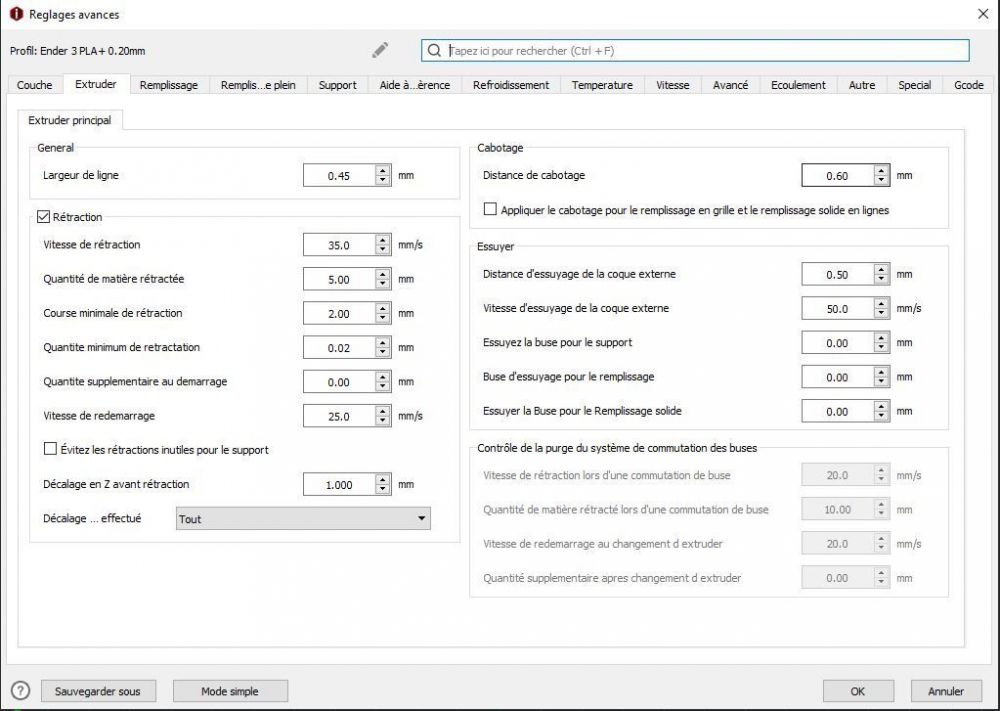

Tiberius Posté(e) Septembre 30, 2021 Auteur Posté(e) Septembre 30, 2021 Voici la copie d'écran de la partie Extruder : Par contre, pour les parois trop fines, quelqu'un peut me dire quels paramètres je dois changer s'il vous plait ?

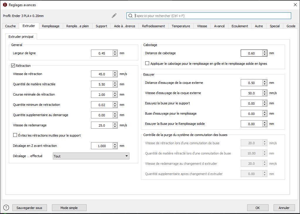

Tiberius Posté(e) Octobre 3, 2021 Auteur Posté(e) Octobre 3, 2021 Le 28/09/2021 at 18:38, fran6p a dit : @Tiberius En fonction de ta distance de rétraction actuelle si tu fais de trop nombreuses rétractions, le filament «ramolli» va remonter trop haut et formera un bouchon. Le filament solide n'arrivera plus à pousser ce bloc mou et l'extrusion s'arrêtera. Après arrêt et refroidissement de la machine, le filament redevenu solide pourra à nouveau être extrudé. Donc, diminuer la distance de rétraction (et pas trop vite non plus 30/35 mm/s sont bien suffisants sur une Ender3) et montre nous la section [Extruder] du profil de tranchage utilisé qu'on se fasse une idée. J'ai mis 5 au lieux de 5.5 en distance de retraction, et 35 mm/s au lieu de 45, ça devrait suffir pour supprimer mon problème de bloquage d'impression d'après vous ? Ou il faut que je descende encore ?
fran6p Posté(e) Octobre 4, 2021 Posté(e) Octobre 4, 2021 (modifié) Il y a 12 heures, Tiberius a dit : ça devrait suffir pour supprimer mon problème de bloquage d'impression d'après vous ? Ce n'est qu'en testant que tu pourras le savoir C'est la différence entre la théorie et la pratique parfois appelée «méthode expérimentale» (désolé pour les puristes d’oser cette simplification ). «La théorie, c'est quand on sait tout et que rien ne fonctionne. La pratique, c'est quand tout fonctionne et que personne ne sait pourquoi. Ici, nous avons réuni théorie et pratique : Rien ne fonctionne... et personne ne sait pourquoi ! » citation attribuée à Albert Einstein Modifié (le) Octobre 4, 2021 par fran6p 2
Tiberius Posté(e) Octobre 4, 2021 Auteur Posté(e) Octobre 4, 2021 Ok, merci pour la réponse. Je vais tester, on verra bien.

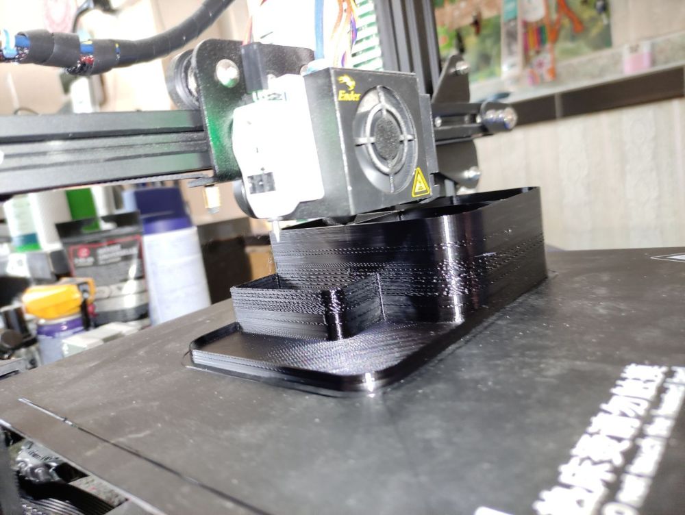

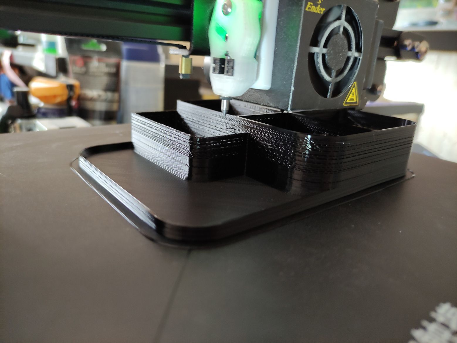

Tiberius Posté(e) Octobre 5, 2021 Auteur Posté(e) Octobre 5, 2021 (modifié) Bon, je désespère complètement. Pour une fois, ma Femme me demande une impression 3D, un organiseur de bureau, je le lance, en ayant changé les paramètres que vous m'avez conseillez de changer, et ça donne ça (je vous met en pièce jointe le STL que je voulais imprimer, et une copie d'écran de mes nouveaux paramètres de retraction) : Organiseur_de_Bureau_Large.stl L'extrudeur s'est à nouveau arrêté, puis est repartie quelques étages plus hauts. Modifié (le) Octobre 5, 2021 par Tiberius
RFN_31 Posté(e) Octobre 5, 2021 Posté(e) Octobre 5, 2021 Sauf erreur, tu n'as pas répondu au poste de @Titi78...
Tiberius Posté(e) Octobre 5, 2021 Auteur Posté(e) Octobre 5, 2021 Si, je sais plus dans quel post, mais j'avais répondu que l'extrudeur tournait bien, n'était pas cassé ou fendu, et que le grignotage était "normal". Ce que je n'ai pas compris sur la dernière impression, c'est que l'extrusion ce soit arrêtée pour repartir au bout de quelques épaisseurs.

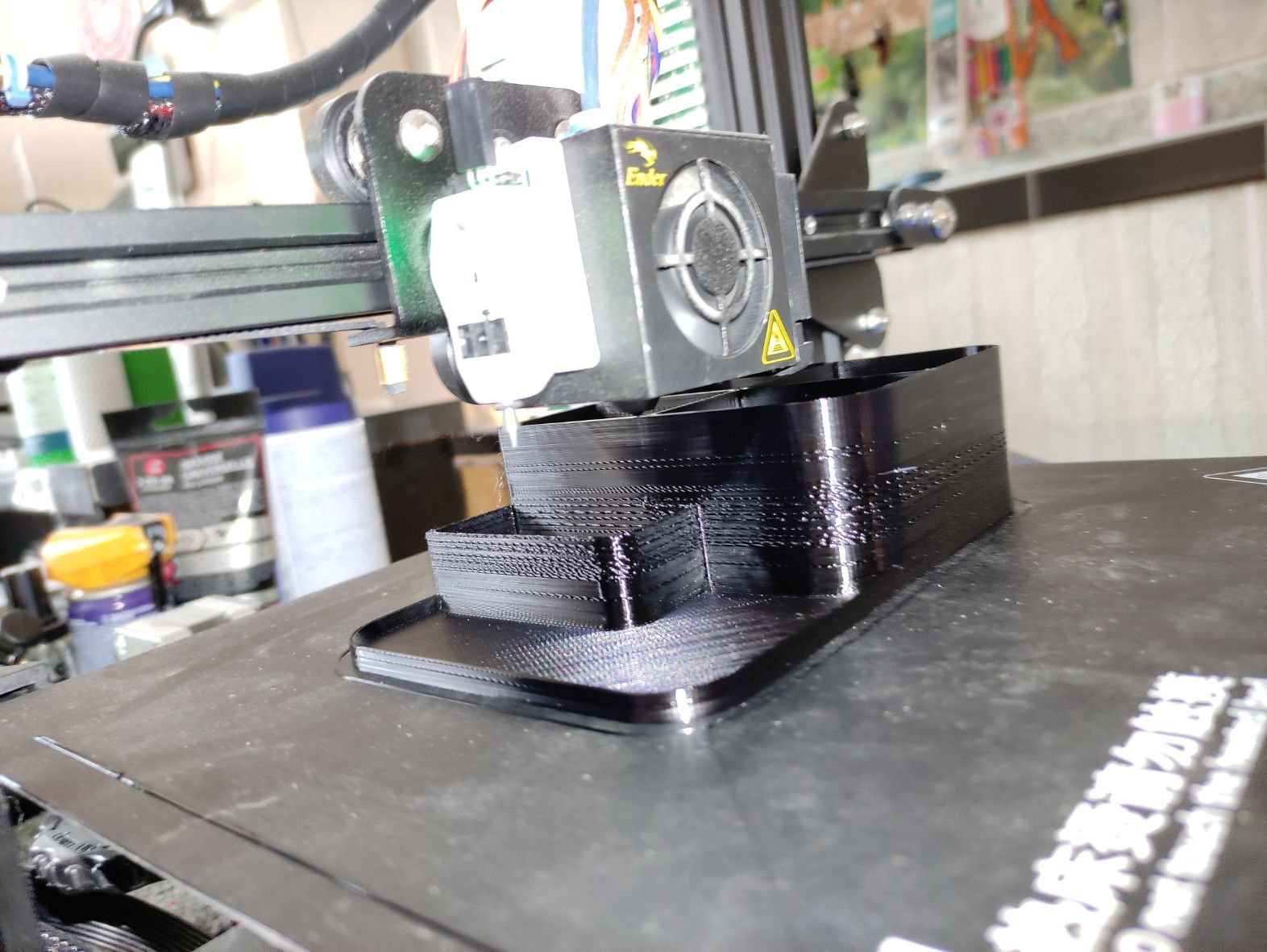

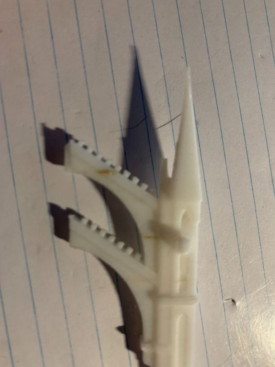

Tiberius Posté(e) Octobre 22, 2021 Auteur Posté(e) Octobre 22, 2021 Bonjour tout le monde. Je reviens désespéré. J'ai fais plusieurs pièce de 2H30 à 3 H d'impression, aucun soucis, je recommence à en faire une de 8H30, et au bout de 5 H d'impression, ça donne ce que vous voyez sur la photo que je vous joint. Je suis désespéré, je sais vraiment plus quoi faire, ça ressemble à de la sous extrusion, mais en fait, ça n'en est pas, puisque certaines parties de la pièce ne sont pas touchées, et ça à l'air d'être toujours au même endroit; j'y comprend plus rien. J'ai diminué les distance et la vitesse de rétraction, j'étais à 40 mm/s, je suis passé à 35, en distance j'étais à 5 je suis descendu à 4mm, et pourtant, ça n'a pas mieux fonctionné. Qui peut m'aider SVP ? J'en peux plus, ça fait deux fois que je veux faire plaisir à ma Femme, deux fois que ça se termine comme ça.
Invité Posté(e) Octobre 22, 2021 Posté(e) Octobre 22, 2021 essaye de mettre un ventilateur de refroidissement en direction des steppers sur la carte mere je penche sur un soucis de chauffe , ils se mettent en sécurité. sinon, tu lui dis que c'est fait exprès, c'est un style particulier. je suis loin>>>>>>>>>>
Tiberius Posté(e) Octobre 22, 2021 Auteur Posté(e) Octobre 22, 2021 (modifié) Le pire, c'est qu'après 2 ou 3 pause de l'impression durant lesquels j'ai poussé un peu de filament à la main, l'impression est repartie à peu près correctement. Je fais comment pour mettre des ventilos sur les steppers ? Je connais pas du tout cette méthode. Et d'ailleurs, juste pour ma connaissance personnelle, pourquoi est-ce qu'ils se mettraient en sécurité maintenant alors qu'ils l'ont jamais fait ? Une panne imminente ? Modifié (le) Octobre 22, 2021 par Tiberius

PPAC Posté(e) Octobre 22, 2021 Posté(e) Octobre 22, 2021 (modifié) Je n'ai pas pris le temps de relire le sujet ... Mais peut être le bras de l'extrudeur si tu a celui en plastique, il peut être fendu ... et il faut démonter pour vérifier. Citation Sinon habituellement c'est les signes d'un défaut d'assemblage de la tête. A tu déjà lu et effectué la titis procédure ? Et enfin pour une approche plus complète Les pistes de Patrick76 sont aussi a bien étudier. Si le contrôleur de moteur pas a pas chauffe (car VRef trop forte ou mal ventilé), le moteur sautera des pas. Si tu fait des rétraction trop grande, le filament chauffe le heatbreak (et si il se trouve en plus mal ventilé) cela favorise les bouchons dedans. Si tu imprime dans un caisson non ventilé le filament bouchonne plus ... Modifié (le) Octobre 22, 2021 par PPAC
