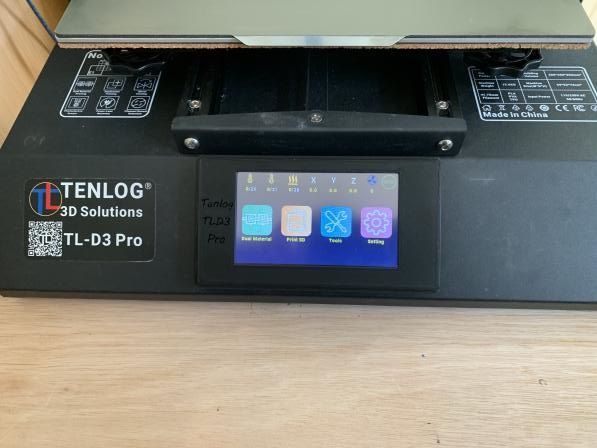

methylene67 Posté(e) Octobre 14, 2021 Posté(e) Octobre 14, 2021 Bonjour à tous, Je n'ai pas trouvé la solution en recherchant, et je pense que ce n'est pas possible, mais on ne sait jamais, donc je pose la question. Pour une question d'accès à l'emplacement de la carte SD de l'écran d emon imprimante, j'ai besoin de tourner ce dernier de 180 °. Mais dans ce cas l'affichage sera à l'envers. Est-il également possible donc via marlin je suppose ou peut-être vers le firmware de l'écran (dans ce cas avec quoi éditer le .tft) de le faire lui aussi pivoter de 180 °. Merci.

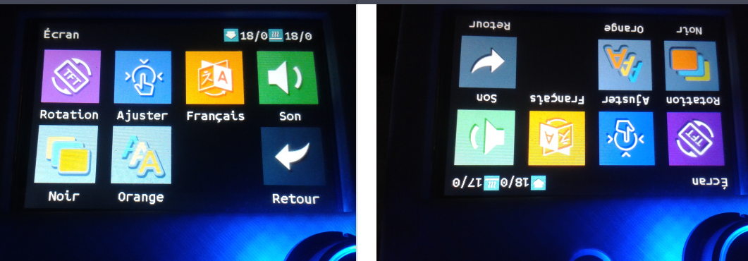

PPAC Posté(e) Octobre 14, 2021 Posté(e) Octobre 14, 2021 (modifié) Salutation ! ou plutôt a 180° : Une ref exacte de ton TFT ? voir un/des lien(s) vers le(s) firmware(s) (écran et carte mère) que tu utilise ? car sans cela c'est la réponse type : "peut être bien que oui ... peut être bien que non ..." peut être dans les options de l’écran comme sur un BBT TFT35 : Et aussi comment cette écran selon son type, se trouve déclaré sous le firmware de l'imprimante (marlin?) en connexion série ou en émulé marlin ou en ... car dans le fichier configuration.h de marlin 2.9.0.1 il y a cela mais forcement peut être pas pour ton écran ... /** * TFT Rotation. Set to one of the following values: * * TFT_ROTATE_90, TFT_ROTATE_90_MIRROR_X, TFT_ROTATE_90_MIRROR_Y, * TFT_ROTATE_180, TFT_ROTATE_180_MIRROR_X, TFT_ROTATE_180_MIRROR_Y, * TFT_ROTATE_270, TFT_ROTATE_270_MIRROR_X, TFT_ROTATE_270_MIRROR_Y, * TFT_MIRROR_X, TFT_MIRROR_Y, TFT_NO_ROTATION */ //#define TFT_ROTATION TFT_NO_ROTATION Modifié (le) Octobre 14, 2021 par PPAC

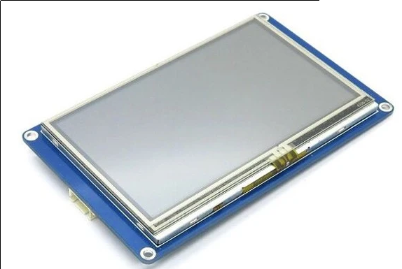

methylene67 Posté(e) Octobre 14, 2021 Auteur Posté(e) Octobre 14, 2021 (modifié) @PPAC Difficile de trouver la référence de l'écran : https://fr.aliexpress.com/item/10000047466174.html?spm=a2g0o.store_pc_home.productList_6001798943754.pic_5 Il s'agit de l'écran avec le PCB bleu (TJC) et non le vert (DWIN) que l'on trouve lui en vente seule. Pour le firmware de l'écran, c'est par ici : TL-D3-Pro-D4-D5-D6-UI-V_1_2_9.tft Je vais jeter un oeil au Marlin 1 voir si il y a cette ligne de code. EDIT : @PPACRien trouvé dans le marlin de ce type : source marlin Tenlog Marlin.rar EDIT 2 : les fichiers sources de l'écran n'ont jamais été partagé par Tenlog, je n'ai donc que le fichier tft TL-D3-Pro-D4-D5-D6-UI-V_1_2_9.tft Modifié (le) Octobre 14, 2021 par methylene67 1

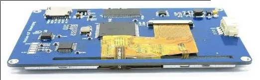

PPAC Posté(e) Octobre 14, 2021 Posté(e) Octobre 14, 2021 (modifié) il y a 13 minutes, jcjames_13009 a dit : il n'y a pas moyen de ne tourner que la carte avec le slot µSD sans tourner l'écran ? Quand je regarde le lien on dirait que c'est en 2 parties Si si mais je pense qu'en fait, il y a aussi un lecteur de carte SD sous l’écran ... du genre https://fr.banggood.com/Nextion-NX4827T043-4_3-Inch-HMI-Intelligent-Smart-USART-UART-Serial-Touch-TFT-LCD-Screen-Module-Display-Panel-For-Raspberry-Pi-2-A+-B+-Kits-p-1114160.html Citation il reste la solution mettre un miroir bien placé ... ou ... marcher sur les mains pour avoir la tête dans le bon sens ... Modifié (le) Octobre 14, 2021 par PPAC 1

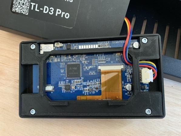

methylene67 Posté(e) Octobre 14, 2021 Auteur Posté(e) Octobre 14, 2021 il y a 1 minute, jcjames_13009 a dit : Salut Je vais sans doute dire une bêtise mais on ne ait jamais sur un malentendu... Il n'y a pas moyen de ne tourner que la carte avec le slot µSD sans tourner l'écran ? Quand je regarde le lien on dirait que c'est en 2 parties @+ JC Dans le lien, c'est la carte mère que tu vois et l'écran, il ne vendent pas l'écran (en version TJC) seul. D'ailleurs je n'ai pas cette carte mère "all in one" mais c'est cette verison qui équipent les Tenlog normalement (scindée en 2, carte de puissance VGA avec driver extrudeur + carte mère avec drivers des axes). Tu vois donc le slot d'une carte SD qui doit permettre de flashé la carte mère directement via ce slot (même si on peut la flasher également en USB par l'extérieur sur le côté de la machine. Mais pour flasher l'écran, pas d'accès par l'extérieur, et il faut donc accéder au slot micro SD sur l'écran par le dessous d ela machine. Donc quand tu flash souvent l'écran (marlin 2 en test), eh bien c'est chiant de devoir basculer l'imprimante démonter le capot du dessous ect ... J'avais installé une rallonge microSD / SD pour cela, mais elle ne fonctionne pas bien 9 fois sur 10 la carte SD n'est pas détectée (même une SANdisk de bonne qualité, alors qu'en direct si). Et sur l'écran, le lecteur micro SD est en haut à gauche, avec une sortie vers le haut, qui tape donc sur une pièce de guide des Vslot du plateau Y. En fait j'ai externalisé l'écran afin de pouvoir accéder à la carte, tout fonctionne bien sauf que je n'avais pas vu l'accès à la fente bloqué par l'axe Y. Donc deux solutions, soit j'incline d'un angle à définir mon montage de l'écran et j'accède toujours vers le haut soit je fais une rotation physique de l'écran et j'accède par le bas, la dernière solution des deux étant la plus simple à mettre en œuvre à condition de pouvoir faire également la rotation "informatique de l'écran". 1
jcjames_13009 Posté(e) Octobre 14, 2021 Posté(e) Octobre 14, 2021 Ok vu. Avec ces belles photos je comprends mieux J'aurais essayé 1
Idealnight Posté(e) Octobre 14, 2021 Posté(e) Octobre 14, 2021 Sinon tu déportes tout simplement le lecteur de carte ? 1
methylene67 Posté(e) Octobre 14, 2021 Auteur Posté(e) Octobre 14, 2021 (modifié) @Idealnight et comment ? En le dessoudant ? J'ai essayé la rallonge, c'est mort cela ne fonctionne pas, les cartes SD ne sont pas reconnu, alors qu'en direct elles le sont. Pourtant une rallonge qui fonctionne très bien sur mon Ender 3 car je l'avais prise pour cela, mais sur l'écran de la Tenlog ça ne fonctionne pas. Modifié (le) Octobre 14, 2021 par methylene67

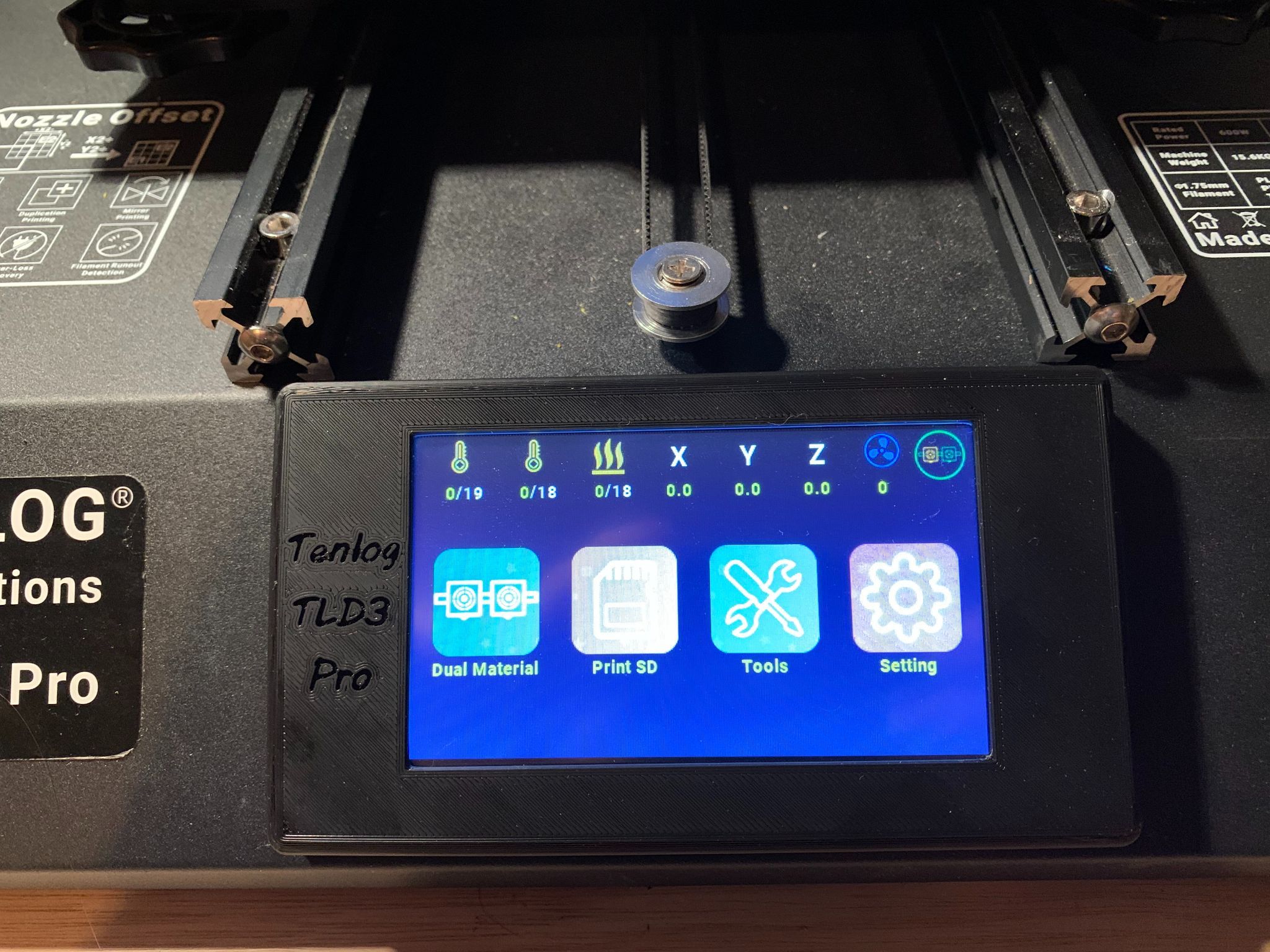

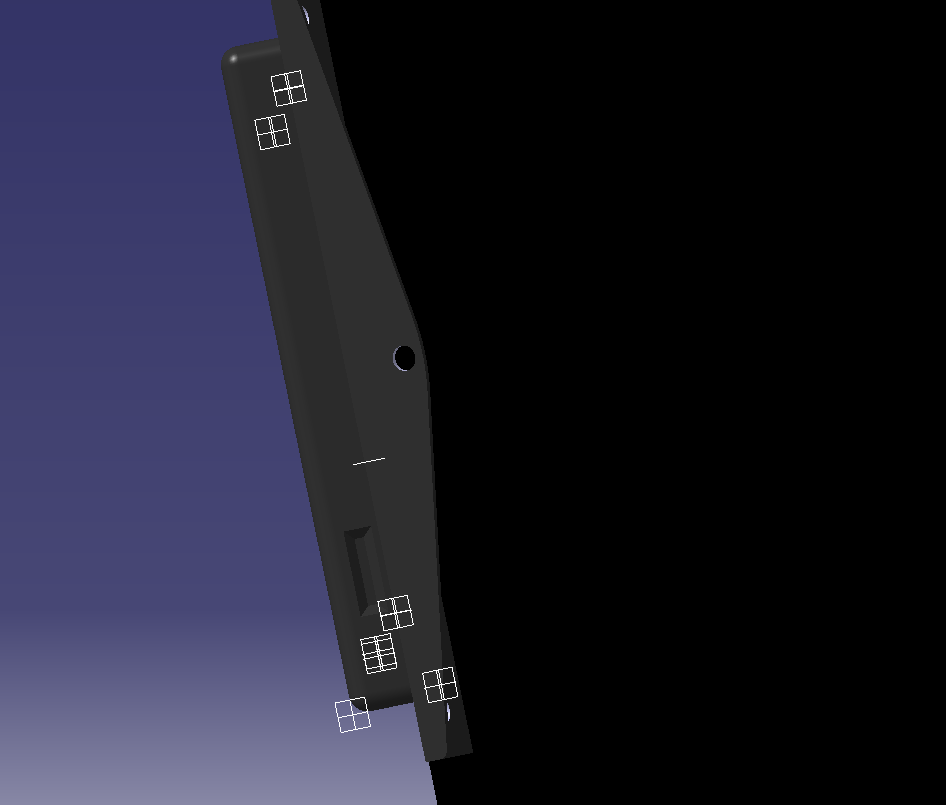

methylene67 Posté(e) Octobre 14, 2021 Auteur Posté(e) Octobre 14, 2021 (modifié) @fran6pet @Idealnight je suis sur Chrome également et cela rame beaucoup aujourd'hui et particulièrement ce soir. Du coup j'ai solutionné mon problème en virant la barre devant, qui sert entre autre d'arrêt pour le plateau sur les roues (mais bon hormis à la main pas de raison de sortir des Vslot). Je vais réimprimer deux arrêts ce sera parfait. Et je ne pense pas que la poulie soit moins bien maintenue, j'ai quand même un doute (avis aux mécaniciens possesseurs de la Tenlog @Savate ou @vap38), elle est vissée par une vis qui rentre de plusieurs mm (même pas loin d'un centimètre je pense dans la tôle). Modifié (le) Octobre 14, 2021 par methylene67
vap38 Posté(e) Octobre 14, 2021 Posté(e) Octobre 14, 2021 Bonjour, @methylene67 La poulie de renvoie de l'axe Y nécessite un soin particulier car pour certains montages nous avons une vis d'ablocage soit en M5 ou M4.Nous rencontrons un problème après des centaines d'heures de fonctionnement avec des efforts axiaux répétés la vis commence à prendre du jeux et à se desserrer. Ce défaut engendre des micros défauts sur l'alignement vertical des couches. Que faut-il faire ? le plus simple et de mettre très peu de frein filet sur le bout de la vis pour assurer un léger jeu de fonctionnement de la poulie. (ainsi la vis ne bouge plus)Attention il ne faut pas bloquer la vis à fond vérifier du libre fonctionnement de la poulie après environ 1 heure pour le frein filet se polymérise. Cette modification permet d'assurer un fonctionnement parfait et annule le défaut d'alignement des couches. Quand le filetage comporte un jeu important voici une autre solution celle proposée par Franck de Studiolab39. Le montage comporte une équerre imprimée en 3D qui comporte un logement pour accueillir un roulement afin d'obtenir un ablocage parfait de la poulie. Franck à pensé à tout; il propose deux montages en vis M4 et M5. Bien évidemment les roulements sont de dimensions différentes correspondant à l'axe de la poulie. Ce montage est parfait finie jeu axial de la poulie. Le lien du montage pour les rails linéaires (maintien de l'axe de la poulie)@studiolab39 officiel nous assure une nouvelle version pour le montage sans rail linéaire. Voilà pour la mécanique attention de ne pas négliger ce détail qui n'est pas perceptible dans le temps...

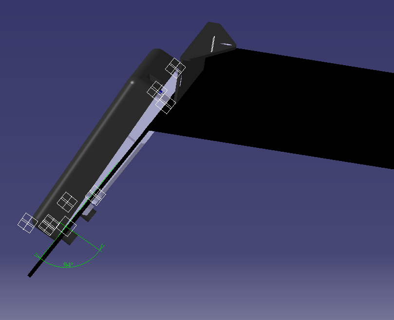

methylene67 Posté(e) Octobre 14, 2021 Auteur Posté(e) Octobre 14, 2021 (modifié) Oui j'hésitais à refaire le plat en impression 3D, mais quand je vois l'épaisseur, cela ne va pas améliorer mon problème. Je vais mettre un angle de 4° sur mon déport d'écran cela devrait régler le problème. Le jeu se crée au niveau du perçage dans l'équerre qui maintient la poulie. Modifié (le) Octobre 14, 2021 par methylene67

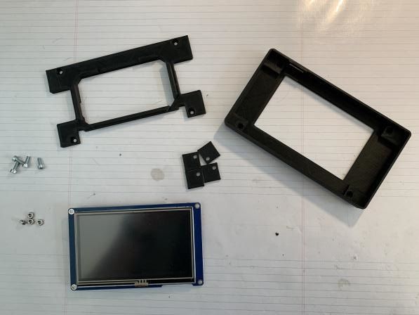

methylene67 Posté(e) Octobre 14, 2021 Auteur Posté(e) Octobre 14, 2021 (modifié) il y a 30 minutes, Idealnight a dit : Ne peux-tu pas déporter l'écran ? Si mais après esthétiquement ce n'est pas top, mais concrètement on pourrait, après cela va laisser un trou (voir première photo). L'angle de 4° semble la meilleure piste en toute honnêteté, il va juste falloir modifier mes pièces, parce que retirer l'équerre, comme je le pensais ce n'est pas une bonne idée, et en faire une avec éventuellement un trou à l'emplacement adéquat, elle risque d'être trop grosse. @vap38 le système sur ma Tenlog n'est pas fait pareil que sur les versions 2020/2019. Je n'ai pas ce roulement là. Modifié (le) Octobre 14, 2021 par methylene67
