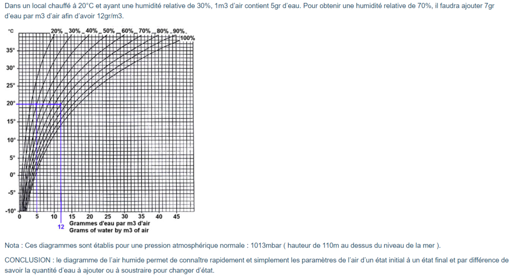

Voici un petit document qui permet de comprendre ce qu'est l'humidité :
Quand on chauffe l'air, il est en capacité de contenir plus de vapeur d'eau ; si on apporte pas d'eau, l'humidité relative baisse
=> c'est pourquoi chauffer a un effet de séchage, la quantité de vapeur d'eau dans l'air ne change pas, MAIS comme on augmenté la capacité de l'air a en stocker, l'humiditée relative est plus faible
Inversement, quand on refroidit l'air,  il perd une partie de sa capacité à contenir de la vapeur d'eau ; si on ne retire pas cette eau, l'humidité relative augmente jusqu'à atteindre 100% et là, c'est brouillard et condensation
=> c'est pourquoi refroidir l'air a un effet humidifiant
=> et c'est pour cette raison que les climatisations sont équipées d'une évacuation de condensats, l'air au contact de l'évaporateur engendre de la condensation
NB : L'évaporateur d'une pompe à chaleur refroidit (le fluide "pompe" la chaleur en s'évaporant dans l'évaporateur)
Le condenseur d'une pompe à chaleur réchauffe (le fluide restitue la chaleur qu'il avait pompé précédemment, en se condensant dans le condenseur)
Dans une pompe à chaleur réversible, vos unités intérieures peuvent jouer soit le rôle d'évaporateur (mode clim) soit de condenseur (mode chauffage), et vice versa pour l'unité extérieure
Si on veut vraiment assécher l'air, il faut retirer l'eau qu'il contient.
Deux méthodes :
- un produit absorbant très avide d'eau (sachets ou pastilles)
- un déshumidificateur qui est une pompe à chaleur dans laquelle l'air est aspiré puis dirigé vers l'évaporateur où il se refroidit, l'humidité se condense est elle est évacuée dans un réservoir ou un tuyau, puis l'air passe dans le condenseur où il se réchauffe, l'air sort à une température sensiblement identique mais bien plus sec - en réalité, l'air est aussi un peu réchauffé car la pompe à chaleur n'est pas parfaite d'une part, et d'autre part la condensation de l'humidité génère de la chaleur, principe d'ailleurs utilisé dans les chaudières à condensation pour améliorer leur rendement.
Il est d'usage de considérer qu'une atmosphère confortable doit avoir une humidité relative entre 50% et 70%
Au delà de 80%, on étouffe, l'air est "lourd", on arrive pas à évacuer la chaleur par transpiration et au moindre effort on sue beaucoup
En deça de 40%, l'air est trop sec, on a mal à la gorge, au nez et aux yeux
Je vous ai assez... pompé l'air 😄 - Revenons au sujet : s'agissant du bois ou de nos bobines, elles sont comme l'air, elles ont une capacité à contenir de l'eau et une humidité relative propres. Un peu comme une éponge mais de façon plus modérée 😉
Dans une atmosphère humide (air à 80% ou plus), le bois (et nos bobines) vont absorber de l'humidité et devenir trop humides
Inversement, dans une atmosphère sèche, le bois (et nos bobines) vont rendre de l'humidité et devenir plus sèches
En gros, l'humidité du bois ou de vos bobines va essayer de s'équilibrer avec l'humidité de l'air.
Si vous travaillez le bois, et/ou que vous avez des meubles en bois massifs, vous connaissez bien le phénomène; le bois se retracte en séchant et gonfle en prenant de l'humidité, un taux d'humidité mauvais et/ou un objet en bois mal conçu peuvent aboutir à des déformations ou de la casse
Voilà
