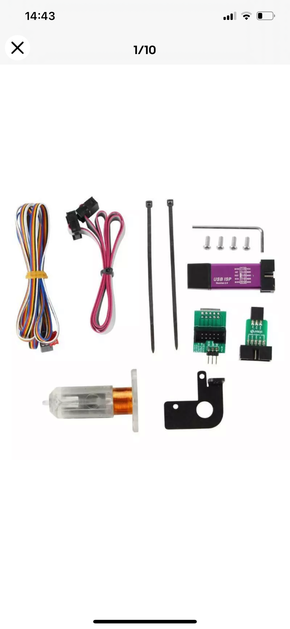

Bonjour à tous,
j’aurais besoin de votre aide pour l’installation de mon BLtouch sur mon Ender 3 Pro version 4.2.2
je souhaiterais avoir de l’aide pour installer celui-ci et aussi pour trouvé le firmware qui va avec. De même je dois installer un capteur de fin de filament mais je ne sais pas si il faut programmer l’imprimante pour que ça marche. Merci à tous
Pour info je débute dans l’impression 3D

Bonjour @Linux36
Comme l'indique @MAX7805 Une ender pro avec une carte 4.2.2 est pas loin d'une ender3 v2 qui est d'origine livrée  une carte 4.2.2 et des drivers (moteurs pas à pas) TMC2208, il manque l'écran couleur HD. Il me semble que les ender3 pro ont bien aussi une alim 24 volts.
Sur la ender 3Pro certaines cartes 4.2.2 ont d'autres drivers, pour connaître la version il faut regarder la lettre inscrite sur le lecteur de carte SD (sur la carte mère) par exemple A est pour les TMC2208.
Les propriétaires de ender3 v2 qui ont changé leur écran couleur HD par le (touchscreen) écran tactile creality ont connus des soucis (tu trouveras des traces sur le forum),
entre autres l'impossibilité d'utiliser d'autres firmwares que ceux de creality qui sont plus limités dans les options ( cela a peut-être évolué?).
Il y a sûrement la possibilité de prendre un écran HD couleur de E3V2 (cable compatible ?)
https://www.atome3d.com/collections/accessoires-et-pieces-detachees-creality/products/creality-ender-3-v2-kit-ecran-screen-kit-pour-ender-3-v2?variant=40125918150807
@MAX7805 devrait pouvoir te dire ce qu'il a pris comme écran et les firmwares compatibles.

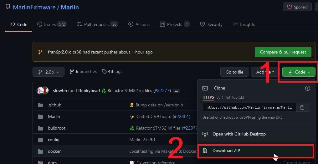

@hyoti Merci pour ton accueil et pour les infos. Pour la carte mère oui j’ai bien une 4.2.2 (j’en ai une d’avance toute neuve) et sur celle que j’ai en stock c’est marqué A sur le lecteur de carte mémoire. Donc si je comprends bien si j’ai aussi une lettre A sur mon lecteur de carte mémoire de la carte mère qui est dans l’imprimante il me faut les drivers TMC2208 ? Si oui, où je peut trouver les drivers ? Sur le site Creatly ?
Bonsoir @Linux36
Ce que l'on appelle peut-être  abusivement drivers du moins en français dans le cas des imprimantes 3D, ce sont les puces sur la carte mère qui commandent  (drive) les moteurs pas à pas pour les axes X,Y,Z et le moteur de l'extrudeur (E).
Sur ces puces (chip), il y a des petits microprogrammes qui convertissent les ordres donnés par la carte mère en "impulsions" adhoc pour alimenter les moteurs pas à pas.
Tu as différents modèles de ces chips (de puissance quand même), les TMC 2208  (TMC marque TrinaMiC) en sont un modèle, Selon les modèles le mode d'adressage (le code à envoyer par la carte mère) sont différents et sont pris en compte par le firmware de la CM.
Cest pour cela qu'il faut prendre la bonne version  (précompilée ou à compiler) de firmware à flasher sur la CM.

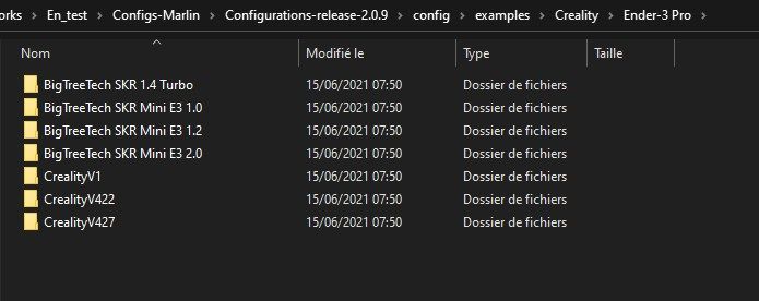

Pour les ender 3 pro il y a eu plusieurs versions de cartes 4.2.2 avec des drivers de marques différentes, d'où la lettre sur le lecteur SD, donc pas sûr que tu aies la même version sur la CM dans l'imprimante, à vérifier.
Avec une carte 4.2.2 lettre A (TMC 2208) si tu mets un écran HD de E3V2, tu as toute l'électronique de la ender3V2 les firmwares pour celle-ci devraient marcher nickel.

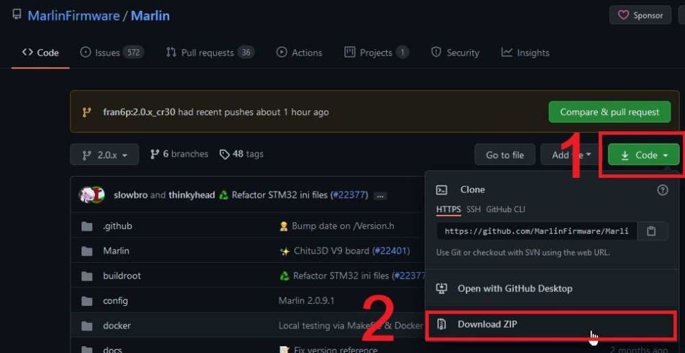

Pour le firmware tu pourrais prendre celui Jyers marlin https://github.com/Jyers/Marlin/releases/tag/v1.3.5.b
Il y a aussi le code source  en bas de page qui peut te permettre de faire tes propres compilations (si tu es linuxien, tu dois connaître)
Tu as des versions sur le site de creality.com / support/ download
Avec les versions de creality tu perds dans les menus des options fort utiles.
Avec le touchscreen (tactile) tu ne peux à priori à ce jour que utiliser les versions de creality.( firmware du touchsreen propriétaire).
Attends le retour de @MAX7805
Pour octoprint voir @PierreG il te faut un raspberrypi ou si tu prends un pc attention aux mises en veille.

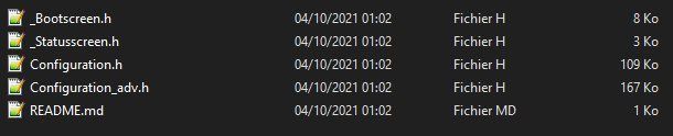

@hyoti Salut l’ami j’ai été sur ton lien mais je n’ai pas trouvé pour la Ender 3 pro version 4.2.2. J’ai vu que pour la Ender 3 V2. Donc si tu peux m’aiguiller un peu plus j’en serais ravi. Merci d’avance

@MAX7805 Salut Max dis moi vis à vis du BLtouch, une personne m’a dit qu’il fallait débrancher le câble du contacteur de fin de course de l’axe Z. C’est la première fois que j’entends ça et je voudrais savoir si oui ou non on doit débrancher ce câble. Merci d’avance pour ta réponse.
Le 29/10/2021 at 20:21, PierreG a dit :
@Linux36   J'ai une Ender 3 Pro, et personnellement, jamais je n'installerais un écran tactile couleur sur l'imprimante.    J'ai installé Octoprint, et OctoDash, et c'est pas mal plus facile de flasher mon firmware, vu que l'écran tactile ne me créé pas d'embuche...    Pour tes drivers, en fait, il faut juste bien identifier les types de driver moteurs dans le firmware....
@PierreG Salut Pierre, petite question sur l’installation du BLtouch. Une personne m’a dit qu’il fallait débrancher le capteur de fin de course de l’axe Z 🤔🤔 première fois que l’on me dit ça. Peux-tu me dire si oui ou non il faut le débrancher. Merci d’avance
Il y a 1 heure, PierreG a dit :
@Linux36  Effectivement, il faut débrancher le endstop en Z, puisque c'est le BLTouch qui va faire office de endstop.
@PierreGOk merci Pierre pour l’info, c’est bien ce qu’il me semblait que le BLtouch remplace le capteur de fin de course. Sinon dis moi je dois aussi installé un capteur de filament mais je ne sais pas comment faire. Si tu pourrais m’aider aussi à ce sujet ça serait vraiment sympa. Merci beaucoup

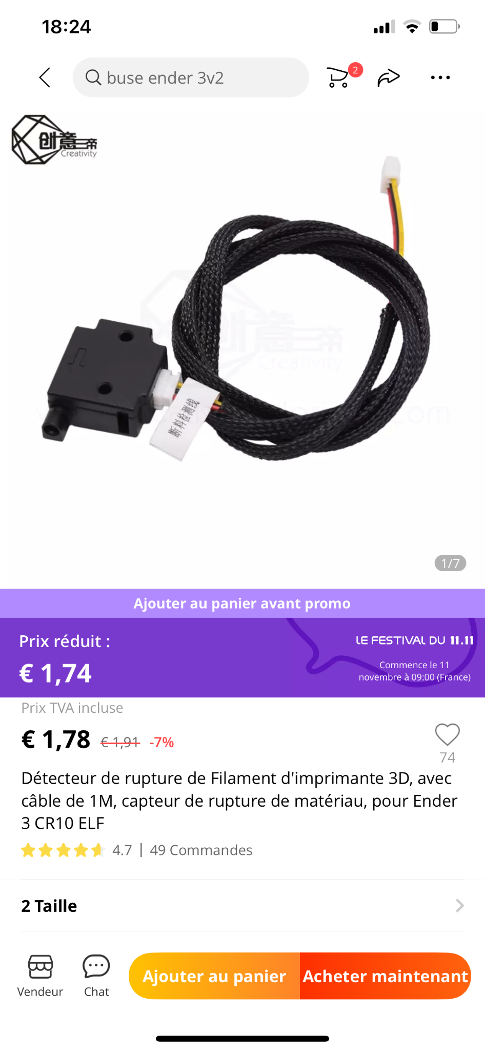

@Linux36
Bien sûr que tu peux installer un capteur de fin de filament...     Tu as un port spécifique sur la carte 4.2.2 pour ce capteur...    dans les connecteurs blancs, le dernier à gauche, adjacent au connecteur vert....     C'est un port a 3 pins,  (S G V   de la gauche vers la droite).   Si tu as un capteur qui a besoin de +5V, tu branche le V, sinon, un simple interrupeur branché entre S et G va faire la job !!!

Bonjour @Linux36
Il y a 3 heures, PierreG a dit :
Je confirme, tu peux débrancher la prise du côté de la carte mère ou alors du côté du switch z-stop.
Ce que j'avais fait quand j'ai monté mon capteur de filament dualguard (hotends) car la prise côté carte mère était noyée dans la colle.
Pense aussi à démonter ou à descendre le switch du Z-stop, cela serait dommage que pour 0.1mm près tu bloques ton axe Z sur le switch.
Qu'as tu pris comme détecteur de fin de filament (?), normalement pas de problème sauf si tu as pris un capteur plus sophistiqué avec roue encodeuse.
PS si tu as pris un hotends (dualguard, 3 fils) que tu viens de recevoir il n'y a plus d'inversion de fil à faire.
En théorie avec un BLtouch tu pourrais laisser le z-stop switch, mais des fois il y a interférence donc vaut mieux le court-circuiter (enlever les prises pas le griller 😉)
@PierreG ok merci Pierre et sinon pour la configuration du capteur de fin de filament ça ce passe comment ? Si j’ai bien compris et d’après la photo que j’ai mise, le câblage est bon ? Pas besoin de modifier quoique ce soit 🤔🤔
@Linux36
Pour le détecteur de fin de filament «simple», plusieurs choses sont à modifier dans Marlin (le firmware qui gère l'imprimante).
Extrait de ce post (prévu pour une CR10-V2 mais les concepts sont similaires pour une Ender3 ou d'autres modèles (dans les différentes branches de mon dépôt Github, il doit bien y en avoir une pour les Ender3) :

On peut partir du dépôt Marlin (version stable 2.0.9.2) puis remplacer les fichiers configuration.h et configuration_adv.h fournis par ceux trouvés dans les exemples de configuration pour différentes imprimantes également proposés par l'équipe de Marlin.
Exemple pour les imprimantes Creality :
Pour une Ender3Pro :
Contenu du dossier pour une E3 Pro avec carte v4.2.2 :
Le README :
Citation
# Ender 3 Pro "V1.5"
This is a surprise upgrade to the Ender 3 Pro that some customers began to receive around mid-July of 2020. No documentation or support page exists for this variant. It appears to be an Ender 3 Pro with the 32-bit Ender 3 V2 board and the stock Ender 3 Pro display. To see which version you have, examine the control board. The newer board is Creality v4.2.2.
This configuration is very similar to the Ender 3 V2 config except that the CR-10 stock display is enabled.
## Flashing Firmware
The bootloader which handles flashing new firmware on this board remembers the last filename you used.
Therefore, to flash the compiled firmware binary onto the board you must give the "`firmware.bin`" file on the SD card a unique name, different from the name of the previous firmware file, or you will be greeted with a blank screen on the next boot.

1) choix-d-une-branche-defaut-marlin2.jpg.0da272c4e9290d64e93abb6bb00b5d6b.jpg
