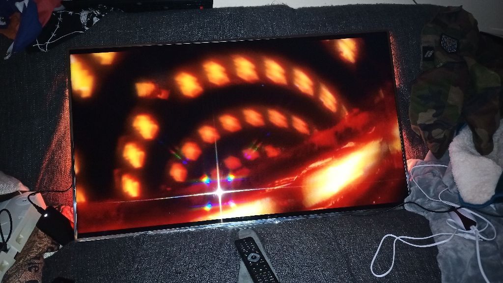

Ironblue Posté(e) Novembre 4, 2021 Auteur Posté(e) Novembre 4, 2021 (modifié) YESSSSSSSSSSS Bon une petite frayeur quant même quant rien ne se passait en appuyant sur la télécommande bien que le voyant veille ne clignotait plus....mais la deuxième télécommande à résolue le problème. Je n'ai pas démonté la carte, j'ai chauffer le processeur (avec son radiateur en place) avec le décapeur (température entre 200° et 300°) pendant 5min, j'ai laissée refroidir et remit en route...reste à voir combien de temps ça va tenir.... Je vais pouvoir retrouver l'ambilight dans la chambre et une tv avec une bonne taille. Modifié (le) Novembre 4, 2021 par Ironblue 1
