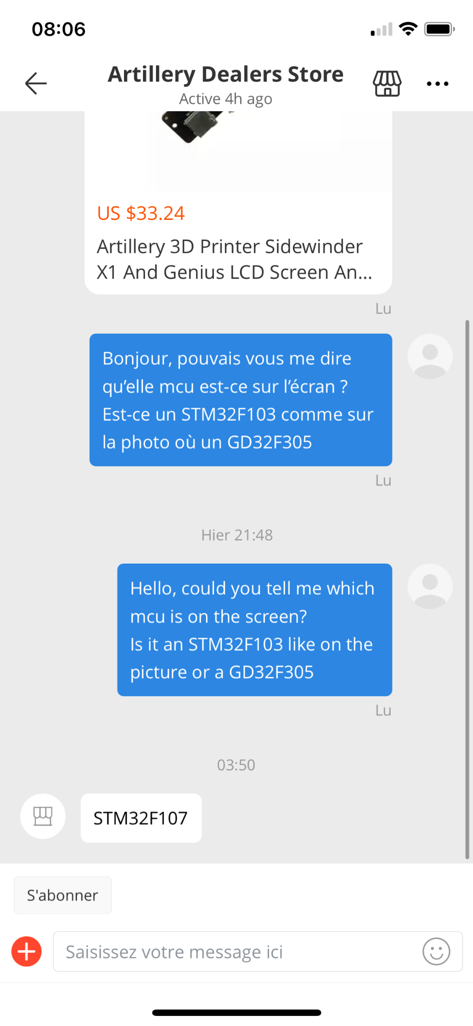

fiester974 Posté(e) Septembre 6, 2022 Posté(e) Septembre 6, 2022 @CryNo Pour le screen artillery du lien de maître magounet sur ali, le vendeur me dit que c’est un stm32f107
CryNo Posté(e) Septembre 6, 2022 Posté(e) Septembre 6, 2022 il y a 25 minutes, fiester974 a dit : @CryNo Pour le screen artillery du lien de maître magounet sur ali, le vendeur me dit que c’est un stm32f107 Je leur ai posé la même question (j ai fait tout les vendeurs. Ali), à hier fin d apm ils ne m avaient pas répondu 1
