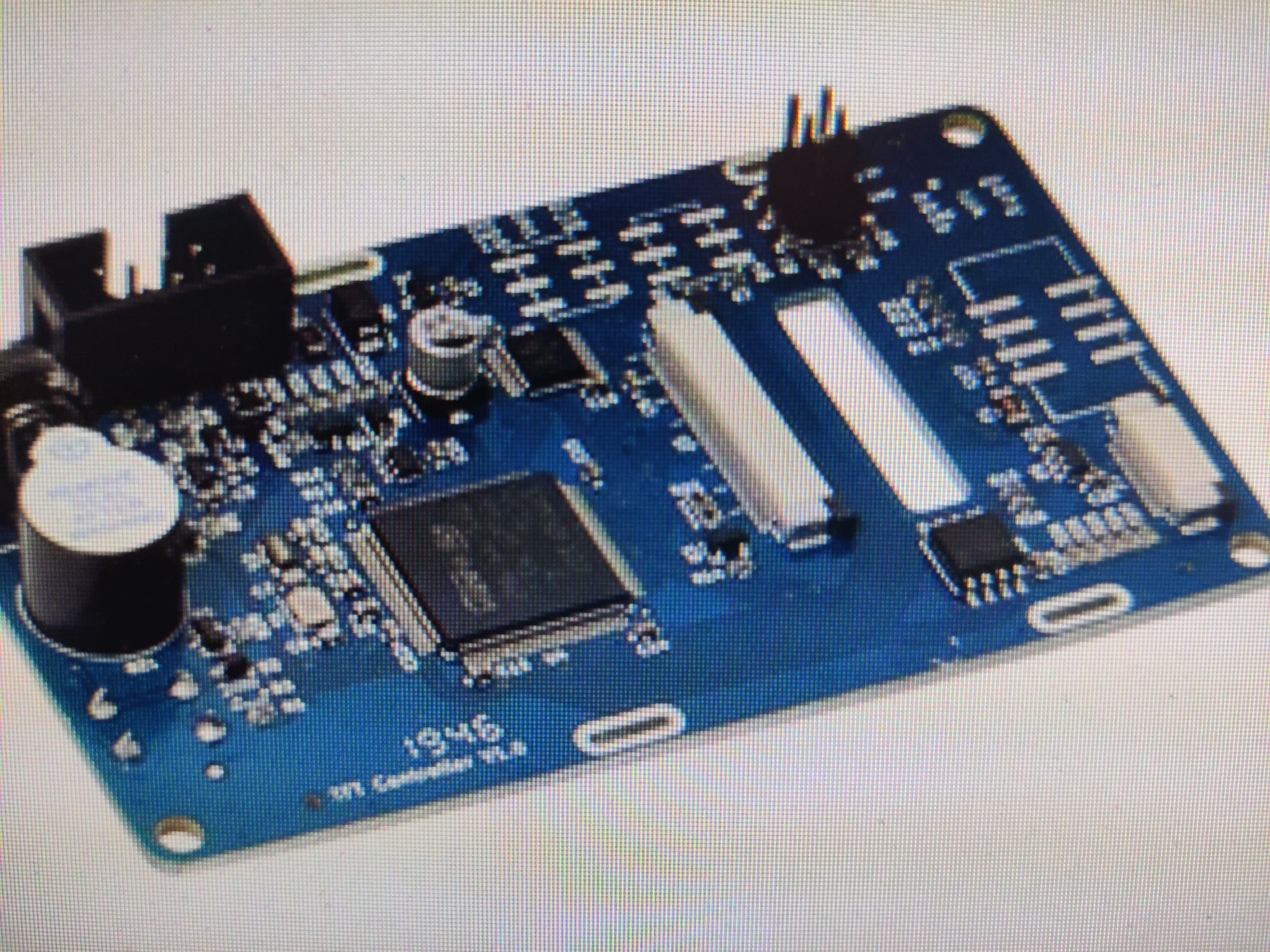

MrMagounet Posté(e) Septembre 6, 2022 Auteur Posté(e) Septembre 6, 2022 ils sont en chine donc fin d'apres c'est la nuit pour eux. Alors dans ce cas c'est ok avec ces écran si c'est bien les STM32 (et oui c'est des F107 pas F103 j'ai le cerveau en marmelade) 1 1

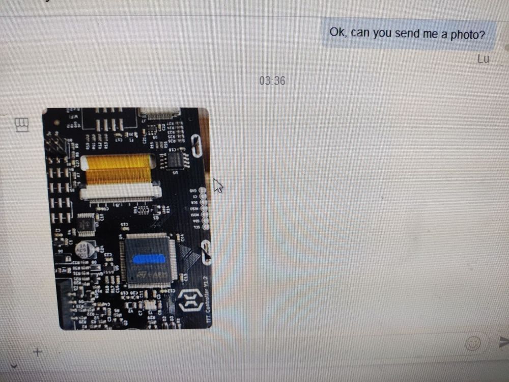

fiester974 Posté(e) Septembre 6, 2022 Posté(e) Septembre 6, 2022 (modifié) @CryNo oui ils ont 6h à peu prés de décalage avec nous il me semble Ils ont dû te répondre maintenant, peut-être parce que je leur ai posé la question en anglais aussi. Pour ma genius pro, il me faudrait la version genius ou sidewinder car il me semblait que c'était les mêmes ? Du coup je me tâte plutôt à partir sur un BTT quand même, car le tactile artillery n'est vraiment pas top . Est-ce qu'il faut rajouter des connectiques supplémentaires ( nappes,câbles ... ), et est-on obligé de percer le châssis pour fixer le support imprimé ou simplement peut-on le coller.Est-ce aussi simple à monter qu'un screen artillery ? Enfin j'hésite toujours entre le BTT ou celui d'artillery si le vendeur dit la vérité. Modifié (le) Septembre 6, 2022 par fiester974
CryNo Posté(e) Septembre 6, 2022 Posté(e) Septembre 6, 2022 Il y a 3 heures, CryNo a dit : Je leur ai posé la même question (j ai fait tout les vendeurs. Ali), à hier fin d apm ils ne m avaient pas répondu Faut juste espéré qu il n ait pas regardé sur la photo pour te répondre .
fiester974 Posté(e) Septembre 6, 2022 Posté(e) Septembre 6, 2022 il y a une heure, CryNo a dit : Faut juste espéré qu il n ait pas regardé sur la photo pour te répondre . C'est exactement ça, j'ai contacté également artillery3dexpert voir ce qu'ils avaient comme MCU sur leurs écrans .
MrMagounet Posté(e) Septembre 6, 2022 Auteur Posté(e) Septembre 6, 2022 il y a 18 minutes, fiester974 a dit : C'est exactement ça, j'ai contacté également artillery3dexpert voir ce qu'ils avaient comme MCU sur leurs écrans . ils sont pas toujours très efficaces j'attend de voir la réponse qu'ils vont te donner voir même si il vont te répondre tout simplement

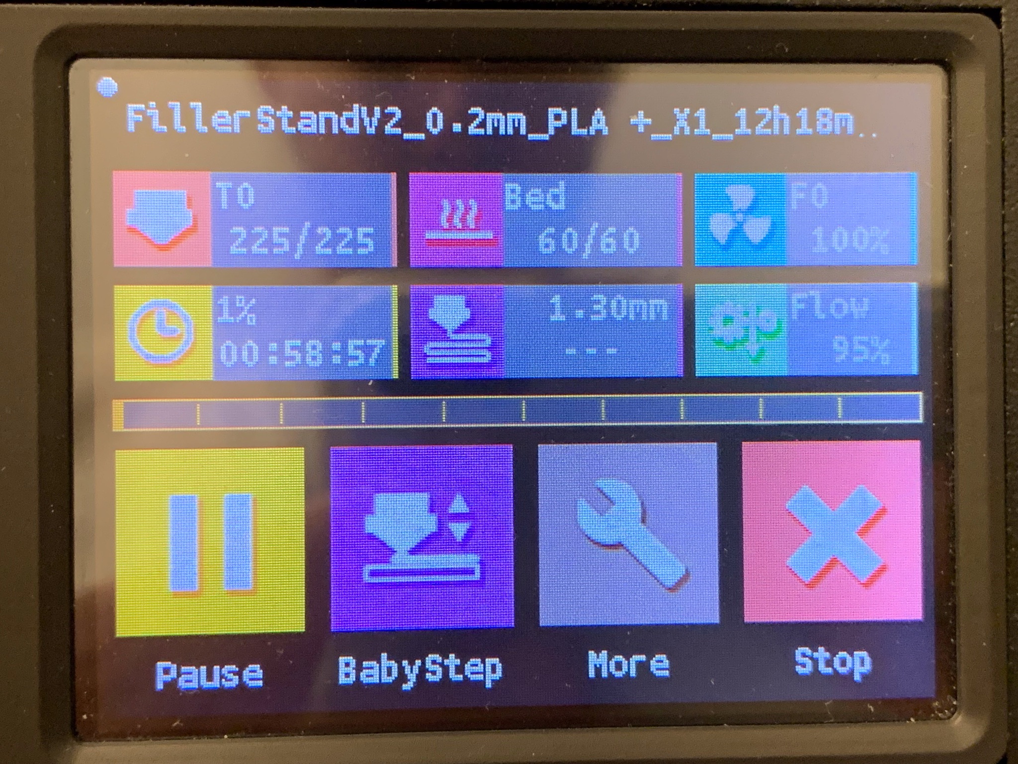

woo_j Posté(e) Septembre 6, 2022 Posté(e) Septembre 6, 2022 (modifié) Salut à tous, #1 en imprimant je viens de m'apercevoir d'un truc, ma x2 est flashé et bien fonctionnel, j'ai fais mon G code à partir de PrusaSlicer, et je vois que mon FLOW est à 95% !!! je ne l'ai jamais mis à 95 ! % de plus si j'avais touché l'imprimante, le print que je lance prend le dessus et devrait passer le flow à 100% ,non ? Pourtant il est bien à " multiplicateur d'extrusion 1" soit 100% dans le Slicer, vous avez remarquez cela aussi .? j'ai un print en cour de 12h et du coup n'ai pas osé le mettre à 100 % à partir de imprimante ... car je sais pas si c'est l'affichage qui n'est pas bon ou la valeur ! #2 je me suis aussi aperçu que prusaslicer pendant le print donne le temps passé et le % d'impression alors que cura, affiche le temps restant ( super pratique !!) , comment pourrais t'on avoir ce temps restant avec prusaslicer ? MErci Modifié (le) Septembre 6, 2022 par woo_j

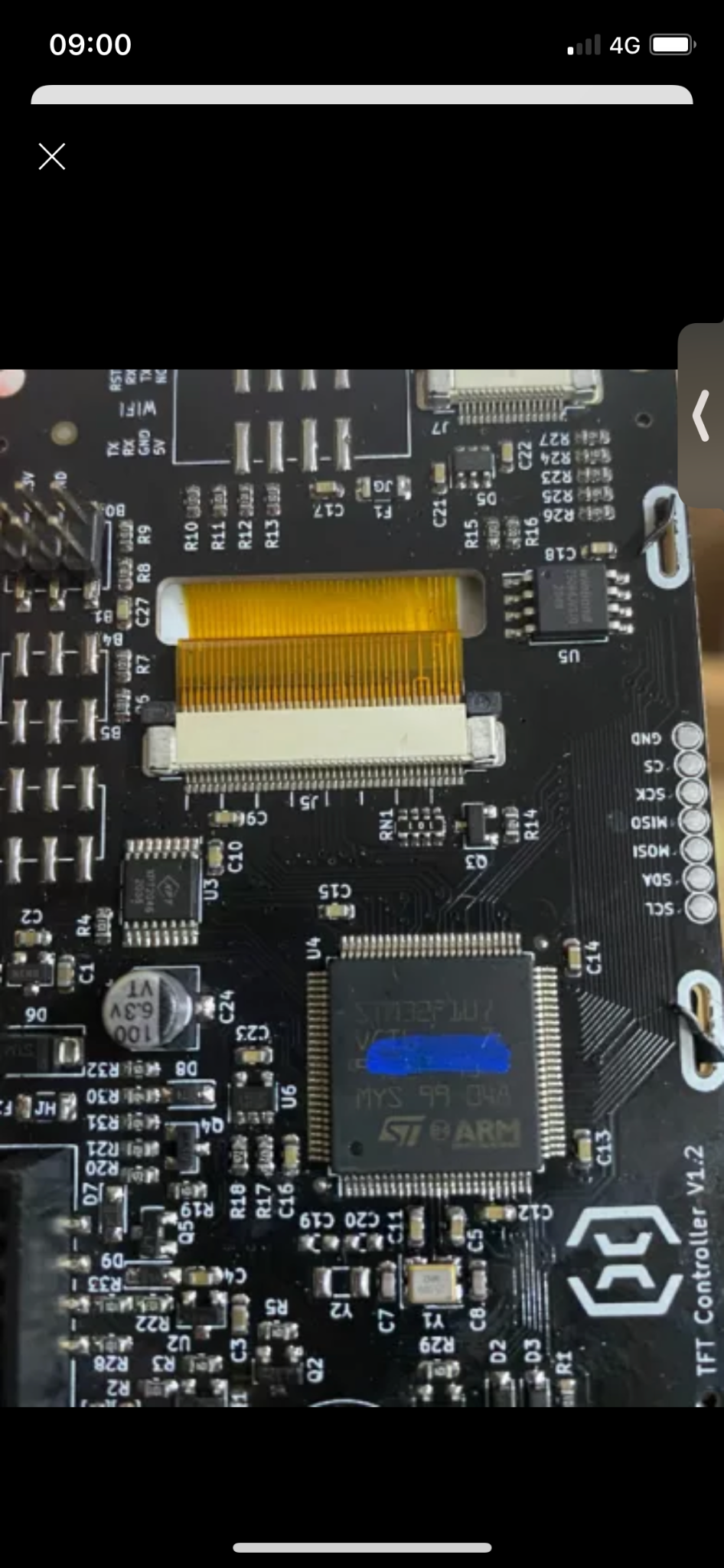

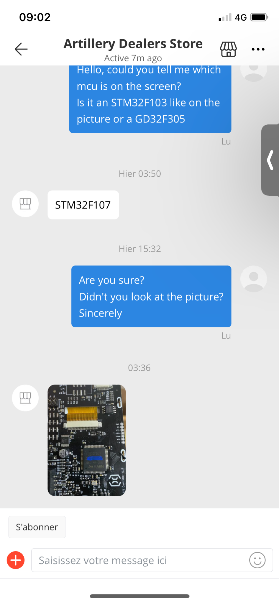

fiester974 Posté(e) Septembre 7, 2022 Posté(e) Septembre 7, 2022 Bon le vendeur d’ali m’a envoyé la photo et c’est bien un stm32 @MrMagounet artillery3dexpert m’a répondu qu’il fallait que je l’ai contact plutôt sur un autre site et fallait créer un compte donc j’ai laissé tomber l’affaire.Je me doute qu’ils ont pas le bon mcu, c’est pour ça qu’ils ont détourné la question. Du coup j’hésite toujours entre un BTT et le screen ali

CryNo Posté(e) Septembre 7, 2022 Posté(e) Septembre 7, 2022 il y a une heure, fiester974 a dit : S’ ayez j'ai commandé chez le vendeur ali, on verra bien et je vous tiendrai informé. Merci pour vos conseils @MrMagounet @CryNo @sarrep6 Il m a envoyé la même photo il y a 13 minutes, CryNo a dit : Il m a envoyé la même photo J'en ai pris une également... Comme ça on pourra se réconforter si ça merde Petite question qui me travaille, le fait de faire un raz eeprom après le chgt de FW, cela efface quels réglages? Le réglage du Z ça ok, mais quoi d autre? PID, step, calibration,.....? Merci d avance
