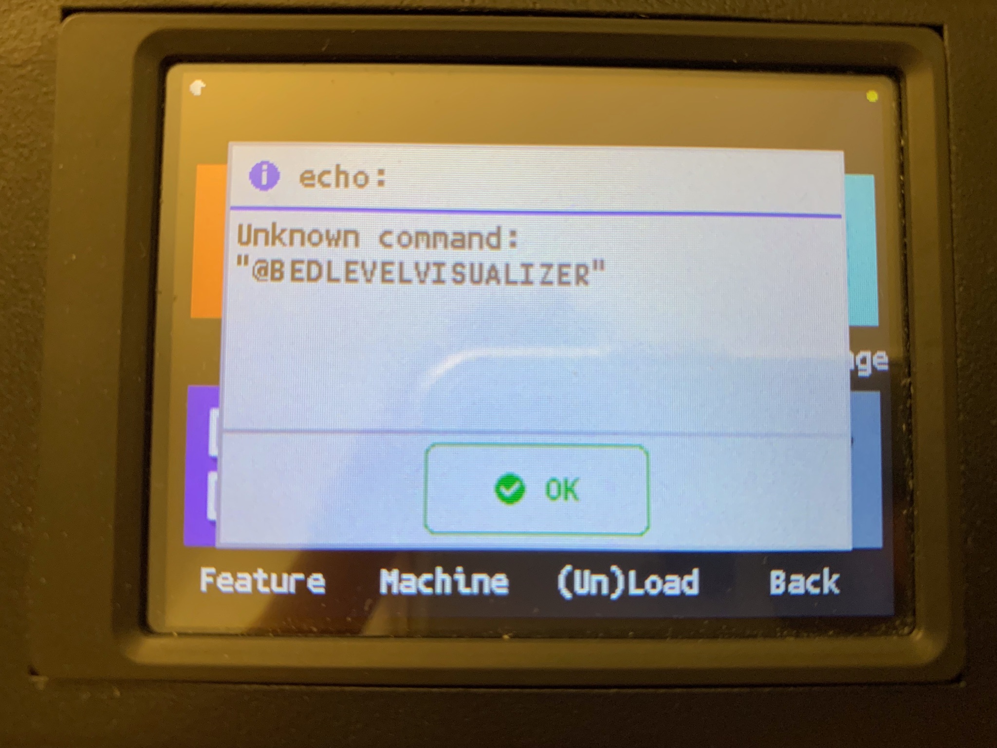

woo_j Posté(e) Aout 22, 2022 Posté(e) Aout 22, 2022 Salut à tous , j'ai mis à jour ma X2 Stock et tout c'est super bien passé CM et TFT, MAIS j'ai juste 2 petits problèmes #1 la langue française n'est pas prise en compte meme avec le fichier langue fr à la racine. qd je vais ds les settings pour changer la langue ca me dit de flasher la langue ... #2 juste avant un print j'ai un message "unkowmcommand: @bedlevelvisualizer" qui s'affiche avec un " ok" . j'ai testé de commenté mon gcode car j'ai cru comprendre qu'après le G28 les valeurs étaient rechargées et nous n'avions plus besoin de précisé G29 ou M420. mais cela ne change rien , si vous avez l'astuce ..Merci ;Auto bed Leveling @BEDLEVELVISUALIZER ;G29 ; ABL T ;M420 S1 Z3 ; reload and fade mesh bed leveling until it reach 3mm Z
MrMagounet Posté(e) Aout 22, 2022 Auteur Posté(e) Aout 22, 2022 Il y a 6 heures, woo_j a dit : Salut à tous , j'ai mis à jour ma X2 Stock et tout c'est super bien passé CM et TFT, MAIS j'ai juste 2 petits problèmes #1 la langue française n'est pas prise en compte meme avec le fichier langue fr à la racine. qd je vais ds les settings pour changer la langue ca me dit de flasher la langue ... #2 juste avant un print j'ai un message "unkowmcommand: @bedlevelvisualizer" qui s'affiche avec un " ok" . j'ai testé de commenté mon gcode car j'ai cru comprendre qu'après le G28 les valeurs étaient rechargées et nous n'avions plus besoin de précisé G29 ou M420. mais cela ne change rien , si vous avez l'astuce ..Merci ;Auto bed Leveling @BEDLEVELVISUALIZER ;G29 ; ABL T ;M420 S1 Z3 ; reload and fade mesh bed leveling until it reach 3mm Z je t'ai répondu sur Facebook et tu m'a confirmé que ton soucis est régler, il est vrai que cette ligne @BEDLEVELVISUALIZER n'as rien a faire dans un profil d'imprimante qui utilise pas octoprint et le plug in bed visualizer donc supprimer ou commenté la ligne suffit.
