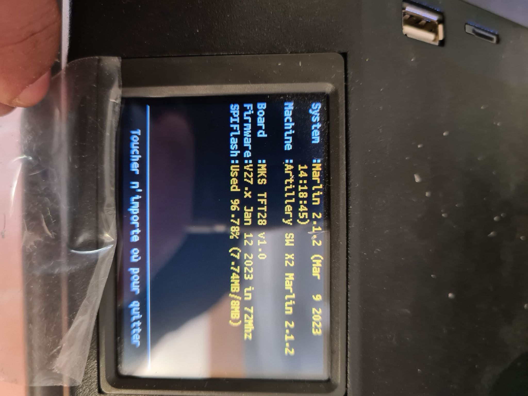

SHARK64 Posté(e) Avril 7, 2023 Partager Posté(e) Avril 7, 2023 Merci beaucoup Mr.Magounet, J'ai juste un problème après l'installation du TFT_fix304byG@gipr0 sur l'imprimante. Le firmware a bien été flashé sans incident. L'installation du TFT c'est bien terminée, mais à la relance de l'imprimante, mon écran est bloqué sur "booting..." Dois-je faire un reset de la carte et recommencer l'opération ? Merci pour votre temps Lien vers le commentaire Partager sur d’autres sites More sharing options...
MrMagounet Posté(e) Avril 7, 2023 Auteur Partager Posté(e) Avril 7, 2023 il y a 58 minutes, SHARK64 a dit : Merci beaucoup Mr.Magounet, J'ai juste un problème après l'installation du TFT_fix304byG@gipr0 sur l'imprimante. Le firmware a bien été flashé sans incident. L'installation du TFT c'est bien terminée, mais à la relance de l'imprimante, mon écran est bloqué sur "booting..." Dois-je faire un reset de la carte et recommencer l'opération ? Merci pour votre temps as tu bien prix le package de Gagipro que j'ai mis en première page ? si tu laisse la µsd dedans l'ecran boot n'est pas ? il y a une heure, ozcopter a dit : Je regarde un tuto pour créer mon propre firmware TFT mais celui de ce sujet est vraiment bien fait @Daoud333 as en effet raison on avait discuter avec Koobs77 au sujet de la possibilité d'intégrer le modèle MKS Wifi et avoir accès au wifi sur les firmware BTT cela c'est solder par des échecs Lien vers le commentaire Partager sur d’autres sites More sharing options...
