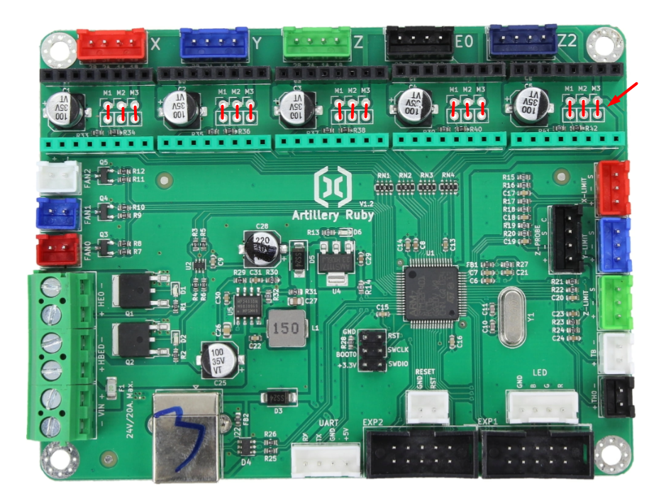

Alors voici le firmware Marlin 2.1.2 avec support de driver TMC2208 a la place des 2100. firmware.bin
Côté modification sur la carte mère je t'ai mis en rouge les 3 pont par driver a souder pour rendre la carte compatible avec des 2208 et 2209
Sur les X2 et Genius pro 1 seule Z est utilisé donc l'emplacement Z2 n'est pas utilisé.

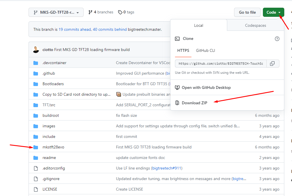

STM3 ou GD32 ? si c'est STM32 c'est le mien qu'il te faut si c'est le GD32 tu as a la racine de son github et tu DL ton le contenue
et c'est le répéertoire MKSTFT28evo qui contient le firmware TFT
à l’instant, alumet a dit :
j'ai bien un STM32 (en remplacement de celui d'origine en GD..)
et la version FW est 3.0.5
dans ce cas utilise cette version la image.thumb.png.c2d2e51090f9c4959607d8f92504cfb3.png

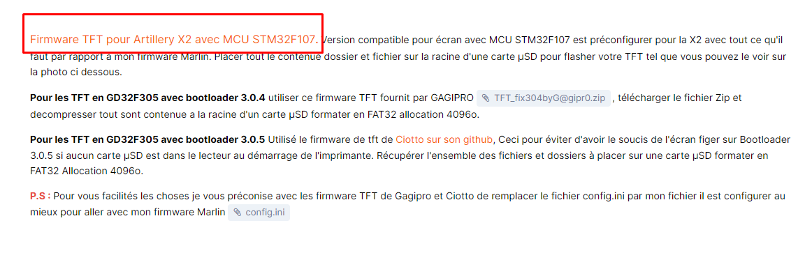

Sacré topic..68 pages..après 15 pages j'avais déjà mal la tête ^^ lol
Donc d'après la maj de mars 2023 plus besoin de se soucier de la version de son TFT ? Pourtant y a toujours les liens pour smt32 et gd32 en booloader 3.0.4 et 3.0.5 🤔 suis perdu.
J'ai toujours pas vérifier le modèle de tft..quand je démarre la machine y a marqué sur l'écran version 3.0.5, ça voudrait dire un GD32 en bootloader 3.0.5 ?
Modifié (le) par juanpa
Il y a 9 heures, juanpa a dit :
Salut,
non alors en fait y a plus d'incompatibilité du firmware BTT avec la puce GD32 mais une version différente du firmware TFT en fonction de la puce STM32 ou GD32 du TFT, d'ou les différentes version en 1er post 😉

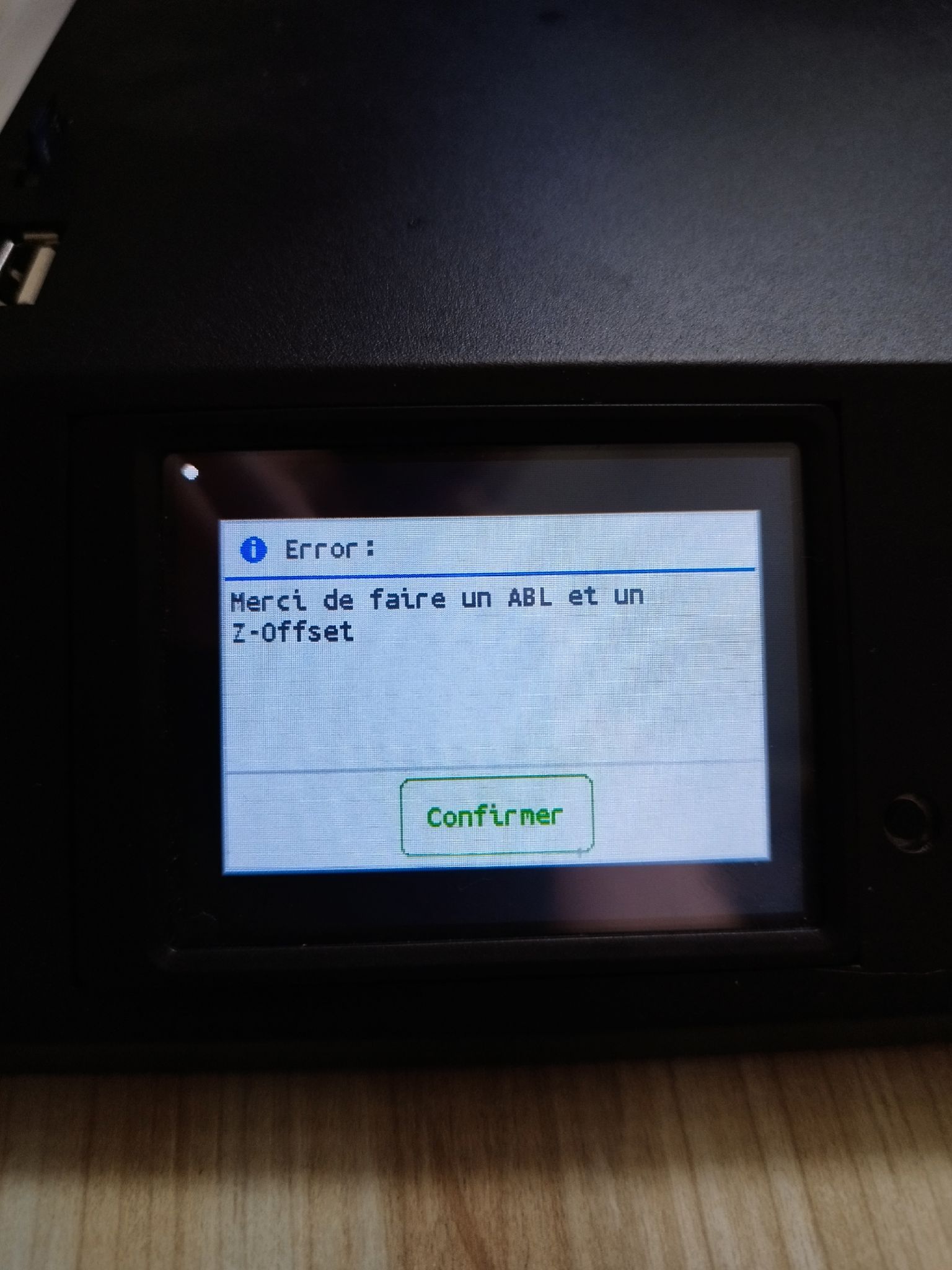

Bonjour à tous.
Je suis sur une X2 avec un GD32F305.
Le flash de la ruby se passe sans problème.
Côté TFT, je bloque. A l'allumage, j'ai un 3.0.5 qui s'affiche en tout premier, j'en conclus que mon GD32 à son bootloader en 3.0.5 évidemment.
Je flashe donc le firm de Ciotto avec le fichier config.ini de MrMagounet sur une µSD de 8Go (fat32, 4096o): Pendant le flash, une erreur sur un terme du fichier langage Fr, à la fin "fichier config invalide" et je tombe pour finir avec un message me demandant un ABL et un Z=0. Mais mon écran reste inactif, aucune réaction du tactile.
Problème de carte SD ? Mon bootloader n'est pas forcément en 3.0.5? Je commence à sécher, si jamais quelqu'un à rencontrer ce problème, je prends toute l'aide dispo.
Pour me rassurer, j'ai tout repassé en firm stock d'artillery et tout fonctionne normalement.
Merci d'avance.
Modifié (le) par Tandrec
Salut @Tandrec
Je suis en train de faire les même manipe que toi aussi un GD32 bootloader 3.0.5 après avoir lu ton post j'ai testé avec le firmware de ciotto j'ai juste remplacer les bmp par le thème rounded et tout est OK pas de soucis d'installation, j'ai aussi mis le config de MrMagounet.
EDIT: J'avais oublié le language pack fr 🙈
Et oui il y a une erreur avec le pack que j'ai récupéré sur le github ciotto.. je crois ça concerne le label_leveling_edge distance .. mais sinon ça fonctionne

Edit: Même résultat ce○matin en repartant du stock, le flash de la ruby se passe bien, le tft redémarre sur la demande d'ABL et Z-offset mais écran tactile inactif.
Edit 2 :Problème semi-résolu. J'ai ressorti le tft d'origine (remplacé en garantie pour des problèmes de calibration du tactile) qui lui, est en 3.0.4.
Flash de celui-ci avec le firm de GaGipro et le config.ini de MRMagounet, tout est nickel. Démarrage du premier coup, pas d'erreur de langage.
Merci pour les réponses apportées même si je n'explique pas l'incompatibilité du tft 3.0.5.
