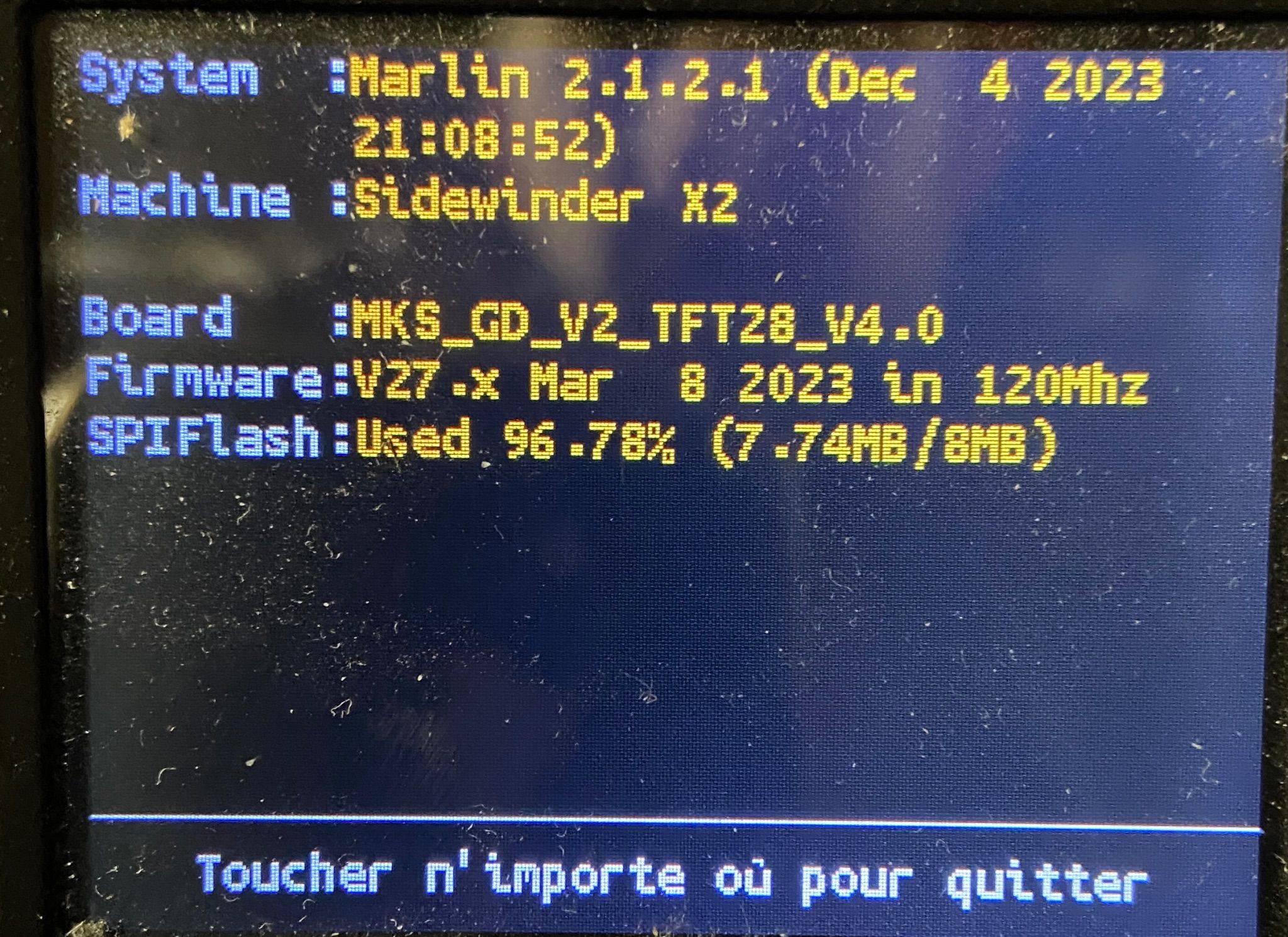

cedbertrand Posté(e) Décembre 5, 2023 Posté(e) Décembre 5, 2023 Bonsoir @MrMagounet Je viens de procéder à la mise à jour de mon imprimante Artillery sidewinder x2 qui était d'origine avec le dernier firmware marlin 2.1.2.1 + firmware TFT de GAGIPRO (+ votre fichier config.ini) car mon TFT est un GD32F305 avec bootloader 3.0.4. Après la mise à jour du firmware TFT, j'ai eu un message d'erreur m'indiquant qu'aucune imprimante n'était connectée. J'ai modifié le baudrate via le menu qui était positionné sur 250000 à 115200 et l'imprimante répond désormais... Je me demande si je n'ai pas loupé quelque chose car de mes lectures, j'ai cru comprendre que j'aurais du être en 250000?! Pensez vous que l'imprimante peut fonctionner ainsi? comment puis je m'assurer d'avoir correctement mis à jour le firmware de l'imprimante? Lorsque j'ai utilisé pronterface j'ai positionné le bautrate sur 115200, pensez vous que cela puisse venir de là? Que me conseillez vous? Par avance merci pour votre aide. Ced
eric.alcaide Posté(e) Décembre 5, 2023 Posté(e) Décembre 5, 2023 Il y a 2 heures, cedbertrand a dit : Bonsoir @MrMagounet Je viens de procéder à la mise à jour de mon imprimante Artillery sidewinder x2 qui était d'origine avec le dernier firmware marlin 2.1.2.1 + firmware TFT de GAGIPRO (+ votre fichier config.ini) car mon TFT est un GD32F305 avec bootloader 3.0.4. Après la mise à jour du firmware TFT, j'ai eu un message d'erreur m'indiquant qu'aucune imprimante n'était connectée. J'ai modifié le baudrate via le menu qui était positionné sur 250000 à 115200 et l'imprimante répond désormais... Je me demande si je n'ai pas loupé quelque chose car de mes lectures, j'ai cru comprendre que j'aurais du être en 250000?! Pensez vous que l'imprimante peut fonctionner ainsi? comment puis je m'assurer d'avoir correctement mis à jour le firmware de l'imprimante? Lorsque j'ai utilisé pronterface j'ai positionné le bautrate sur 115200, pensez vous que cela puisse venir de là? Que me conseillez vous? Par avance merci pour votre aide. Ced Bonsoir, Dans menu/options/infos vous pouvez vérifier la version de firmware (Marlin 2.1.2 chez moi). Pour le firmware écran, ça se voit tout de suite sur l'écran. C'est peut-être juste le config.ini qui n'a pas été correctement pris en compte. Je me suis retrouvé dans cette situation en farfouillant dans les menus pour voir tout ce qu'on pouvait faire (j'ai fait un reset ). J'ai remis le baudrate et tout refonctionne. J'ai aussi du la remettre en français je crois... Cdt.
cedbertrand Posté(e) Décembre 6, 2023 Posté(e) Décembre 6, 2023 Il y a 7 heures, eric.alcaide a dit : Bonsoir, Dans menu/options/infos vous pouvez vérifier la version de firmware (Marlin 2.1.2 chez moi). Pour le firmware écran, ça se voit tout de suite sur l'écran. C'est peut-être juste le config.ini qui n'a pas été correctement pris en compte. Je me suis retrouvé dans cette situation en farfouillant dans les menus pour voir tout ce qu'on pouvait faire (j'ai fait un reset ). J'ai remis le baudrate et tout refonctionne. J'ai aussi du la remettre en français je crois... Cdt. Bonjour Merci de votre retour. On est d'accord, ça se voit tout de suite si le TFT est bien à jour! là c'est bon pour moi Je viens de regarder le menu/options/infos et je suis bien sur le firmware marlin 2.1.2.1 (ouf, cf. capture jointe). Quand vous dites avoir fait un reset, vous l'avez fait via le menu TFT? ou vous avez mis à jour le firmware de la carte mère de l'imprimante? Là, l'imprimante semble fonctionner, c'est juste que j'ai du passer le bautrate de l'écran TFT à 115200 pour qu'il puisse communiquer avec l'imprimante. Est ce que vous pensez que cela a une incidence sur son bon fonctionnement le fait que le firmware de la carte mère ne semble pas configuré en 250000? Si cela ne pose pas de problème, je reste comme ça! ça me va bien Sinon, je ferai ce qu'il faut... mais si je comprends bien, il faudrait que je flashe à nouveau le firmware de la carte mère, car c'est lui qui semble ne pas être en 250000... sauf si je peux le faire depuis l'écran TFT, mais je n'ai pas vu comment faire (en même temps, il y a tellement d'options! ) Merci de votre aide! Bonne journée Ced
MrMagounet Posté(e) Décembre 6, 2023 Auteur Posté(e) Décembre 6, 2023 Il y a 1 heure, cedbertrand a dit : Bonjour Merci de votre retour. On est d'accord, ça se voit tout de suite si le TFT est bien à jour! là c'est bon pour moi Je viens de regarder le menu/options/infos et je suis bien sur le firmware marlin 2.1.2.1 (ouf, cf. capture jointe). Quand vous dites avoir fait un reset, vous l'avez fait via le menu TFT? ou vous avez mis à jour le firmware de la carte mère de l'imprimante? Là, l'imprimante semble fonctionner, c'est juste que j'ai du passer le bautrate de l'écran TFT à 115200 pour qu'il puisse communiquer avec l'imprimante. Est ce que vous pensez que cela a une incidence sur son bon fonctionnement le fait que le firmware de la carte mère ne semble pas configuré en 250000? Si cela ne pose pas de problème, je reste comme ça! ça me va bien Sinon, je ferai ce qu'il faut... mais si je comprends bien, il faudrait que je flashe à nouveau le firmware de la carte mère, car c'est lui qui semble ne pas être en 250000... sauf si je peux le faire depuis l'écran TFT, mais je n'ai pas vu comment faire (en même temps, il y a tellement d'options! ) Merci de votre aide! Bonne journée Ced L'explication est simple, le dernier firmware que j'ai configurer pour la X2 est dans mon cas le Marlin 2.1.2, ici tu a récupérer un marlin 2.1.2.1 compiler par un autre qui est configurer différemment , dans mon marlin j'ai configurer par defaut le baudrate en 250.000 car cela permet d'utiliser exactement le même réglage de firmware TFT par defaut pour un utilisateur de X1 Genius ou de X2 genius pro, donc j'ai fais cela par commodité mais ici le firmware que tu utilise lui utilise le baudrate par defaut qui permet par defaut l'utilisation du firmware TFT d'origine sans modification si on le souhaite. ici pas de soucis a prévoir, après je ne sais pas quels option ou non sont activé dans la version installé
cedbertrand Posté(e) Décembre 6, 2023 Posté(e) Décembre 6, 2023 il y a une heure, MrMagounet a dit : L'explication est simple, le dernier firmware que j'ai configurer pour la X2 est dans mon cas le Marlin 2.1.2, ici tu a récupérer un marlin 2.1.2.1 compiler par un autre qui est configurer différemment , dans mon marlin j'ai configurer par defaut le baudrate en 250.000 car cela permet d'utiliser exactement le même réglage de firmware TFT par defaut pour un utilisateur de X1 Genius ou de X2 genius pro, donc j'ai fais cela par commodité mais ici le firmware que tu utilise lui utilise le baudrate par defaut qui permet par defaut l'utilisation du firmware TFT d'origine sans modification si on le souhaite. ici pas de soucis a prévoir, après je ne sais pas quels option ou non sont activé dans la version installé Bonjour! Me voilà rassuré! Sinon, j'ai utilisé les fichiers de config proposés ici pour la X2: https://github.com/MarlinFirmware/Configurations/tree/import-2.1.x/config/examples/Artillery/Sidewinder X2 Merci et bonne journée! Ced

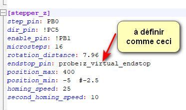

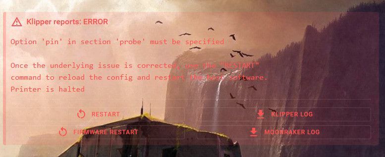

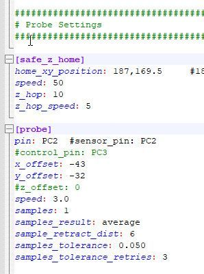

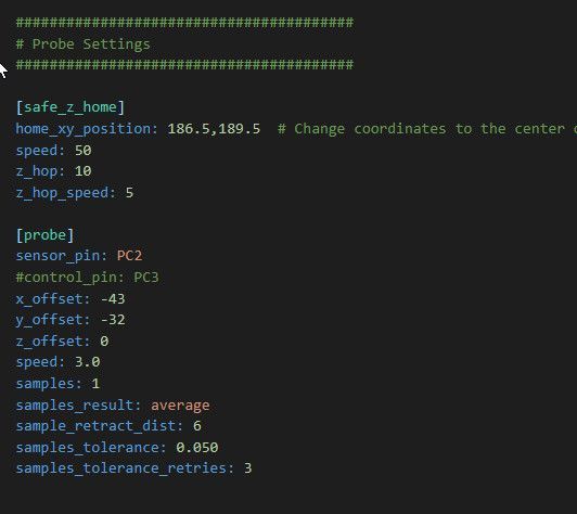

togirix Posté(e) Décembre 6, 2023 Posté(e) Décembre 6, 2023 (modifié) Bonjour, je me suis lancé pour la X2 en Klipper avec le TouchMi de Hotends.fr (Frederic Fourment) @Fourmi qui fonctionnait très bien sous Marlin mais sous Klipper j'ai un message d'erreur de config du Probe. Je n'ai rien changé au niveau du câblage du TouchMi (branché en lieu et place du Bltouch origine) entre Marlin et Klipper puisque cela fonctionnait très bien sous Marlin. Quelqu'un a t-il cette config ou une idée de la résolution de ce problème ? J'ai joint 2 screens. D'ailleurs que je commente ou décommente aussi la ligne "control_pin : PC3" ne change rien. Merci par avance. Modifié (le) Décembre 6, 2023 par togirix
MrMagounet Posté(e) Décembre 6, 2023 Auteur Posté(e) Décembre 6, 2023 @togirix on va attendre de voir ce que te diras Fred, ici le klipper t'indique qu'il manque une définition de pin dans Klipper, mais comme le Touchmi ne fonctionne pas de la même manière que le Bltouch on ne peux le definir de la même façon. N'ayant pas ce produit je peux difficilement t'aider, mais je vais lui posé la question de mon côté 1
togirix Posté(e) Décembre 6, 2023 Posté(e) Décembre 6, 2023 (modifié) @MrMagounet Bonjour MrMagounet. Ma X2 fonctionnait très bien avec ton Marlin X2-2.1.2 adapté pour le TouchMi, no problemo. Je me suis lancé pour la passer sous Klipper, j'avais un Rapsi Pi3B+ avec un écran 7" tactile Raspi sous le coude (Octoprint). J'ai donc fait pour avoir Klipperscreen sur celui-ci. Top merci si tu poses la question directement à Frédéric Fourment alias Hotends.fr. Je sais que comme tu l'indiques le TouchMi ne fonctionne pas comme le Bltouch d'origine, je n'ai rien modifié au câblage j'ai laissé brancher le TouchMi comme il l'était sous Marlin et ou il fonctionnait. J'ai essayé diverses choses, j'ai regardé sur le site de Klipper, rubrique Probe, mais pour le moment, rien n'y fait, il y a bien bien un problème de pin à configurer Modifié (le) Décembre 6, 2023 par togirix
MrMagounet Posté(e) Décembre 6, 2023 Auteur Posté(e) Décembre 6, 2023 il y a une heure, togirix a dit : @MrMagounet Bonjour MrMagounet. Ma X2 fonctionnait très bien avec ton Marlin X2-2.1.2 adapté pour le TouchMi, no problemo. Je me suis lancé pour la passer sous Klipper, j'avais un Rapsi Pi3B+ avec un écran 7" tactile Raspi sous le coude (Octoprint). J'ai donc fait pour avoir Klipperscreen sur celui-ci. Top merci si tu poses la question directement à Frédéric Fourment alias Hotends.fr. Je sais que comme tu l'indiques le TouchMi ne fonctionne pas comme le Bltouch d'origine, je n'ai rien modifié au câblage j'ai laissé brancher le TouchMi comme il l'était sous Marlin et ou il fonctionnait. J'ai essayé diverses choses, j'ai regardé sur le site de Klipper, rubrique Probe, mais pour le moment, rien n'y fait, il y a bien bien un problème de pin à configurer J'ai envoyé un message a l'ami fred pour lui demander si il avait un paramettrage pour le touchMi a nous preconiser, on va attendre un peu de voir ce qu'il dira 1
togirix Posté(e) Décembre 7, 2023 Posté(e) Décembre 7, 2023 @MrMagounet et @Fourmi, pour le TouchMi sur ma X2 sous klipper, l'affaire est réglée, bien déclarée, plus d'erreur de config et z-offset effectué, perfecto ! Merci.
MrMagounet Posté(e) Décembre 7, 2023 Auteur Posté(e) Décembre 7, 2023 il y a 17 minutes, togirix a dit : @MrMagounet et @Fourmi, pour le TouchMi sur ma X2 sous klipper, l'affaire est réglée, bien déclarée, plus d'erreur de config et z-offset effectué, perfecto ! Merci. Du coup pour ma culture général, qu'as tu donc fait pour résoudre le soucis ? 1
togirix Posté(e) Décembre 7, 2023 Posté(e) Décembre 7, 2023 Bonjour @MrMagounet. No problemo, ce serait bien mal venu de ne pas donner "le comment" j'ai réglé le souci avec tous les services que tu rends à "la comm", d'ailleurs on ne le dit pas toujours assez "Grand Merci" à toi ! Alors déjà j'ai utilisé une page de Hotends.fr https://hotends.dozuki.com/Wiki/Capteur_TouchMI, il y a une rubrique pour le TouchMi sous Klipper + le site forcément de klipper.org rubrique "probe". Bien sûr avant le souci, j'avais déjà consulté ces deux ressources mais je suis resté "omnibulé" par 2 lignes de définition dans le printer.cfg qui en fait posaient le souci, à savoir le sensor_pin: PC2 et le control_pin: PC3, même si je savais que le TouchMi est connecté sur le PC2 de la Ruby. En fait avec les 2 ressources, on y arrive , donc dans le printer.cfg, 3 zones à définir : partie "stepper_z" : définir endstop_pin: probe:z_virtual_endstop, insérer une rubrique "safe_z_home", et dans la partie "probe": définir correctement le TouchMi, c'est simple mais je suis resté avec entre autre avec ce sensor_pin alors qu'il faut bêtement pin: PC2 (pas de sensor_pin) et pas de control_pin. Voir mes 2 screens extrait de mon printer.cfg Voili, voilou, on va tester la config Klipper et ses macros. Pour le moment, tout les moteurs (axes, extrudeurs) tournent dans le bon sens , le bed chauffe, l'extrudeur, les fans fonctionnent, j'ai fait un z-offset, PID bed et hotend. J'en suis là. Je m'attends quand même à avoir d'autres soucis, ce serait étonnant de ne pas en avoir dans les macros. Je me suis aidé du travail très conséquent de configuration fourni aussi par d'autres personnes dont Didier t Castle sur un forum Facebook, de Ethereal Project 3D et de https://papy-3d-factory.xyz/2023/08/installation-de-klipper-sur-artillery-sidewinder-x2/ . Ce matin Didier t Castle m'a indiqué ce github: https://github.com/Frix-x/klippain?fbclid=IwAR2u3Yy3dIzyyNcpuFWc710Lp8wCt9jzEZEiPOAA4u8Tbt_s961zj7MY_wk . Il a repris toute la config qu'il m'avait fourni pour sa X1 sous Klipper avec TouchMi à partir de ce github, perso pas encore eu le temps de regarder et je vais déjà tester ma config en cours. Bon je ne pensais pas faire aussi long mais une fois que la machine est lancée, plus rien ne m'arrête.... Là je m'arrête, je vais aller grignoter ! 2
