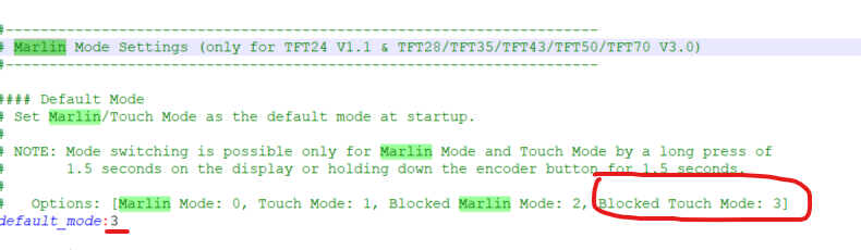

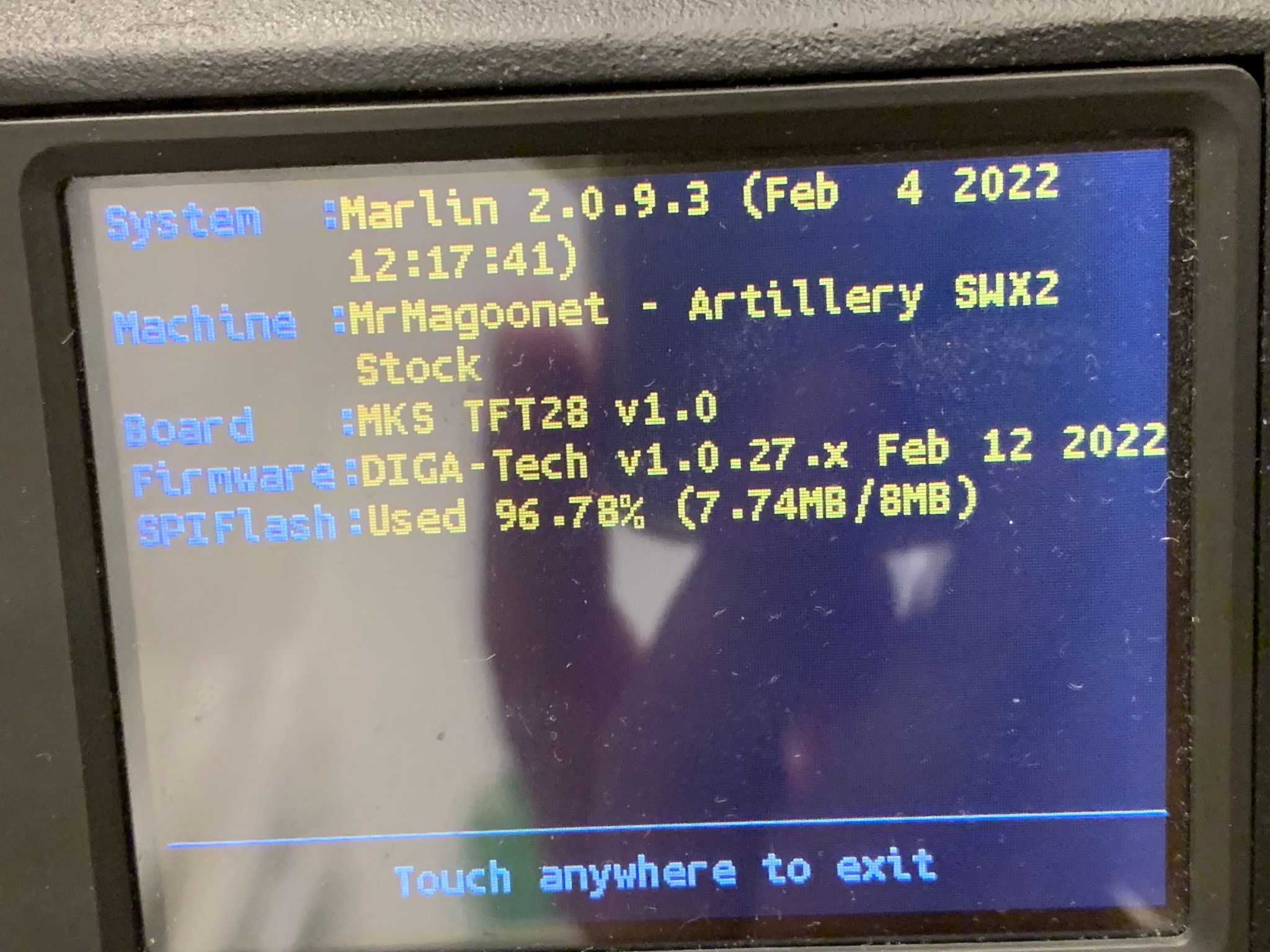

titalight Posté(e) Décembre 14, 2023 Partager Posté(e) Décembre 14, 2023 Bonjour, J'ai flashé ma X2 avec le TFT Ciotto, tout a fonctionné jusqu'à ce matin, en démarrant l'imprimante, j'ai eu un message "no printer attached", puis il me demandait de basculer en Marlin mode ou btt je crois. En basculant en marlin mode, j'ai maintenant un écran noir avec écrit "Marlin Mode" et je ne peux plus rien faire du tout. J'ai essayé de reflasher la carte mère ou le TFT mais sans succès, il ne reconnait plus la SD. J'ai essayé de rester 10 secondes appuyé sur l'écran mais là encore, sans succès. Quelqu'un sait comment je peux sortir de ce mode ? Mon imprimante est bloquée Merci Lien vers le commentaire Partager sur d’autres sites More sharing options...
MrMagounet Posté(e) Décembre 14, 2023 Auteur Partager Posté(e) Décembre 14, 2023 Il y a 1 heure, titalight a dit : Bonjour, J'ai flashé ma X2 avec le TFT Ciotto, tout a fonctionné jusqu'à ce matin, en démarrant l'imprimante, j'ai eu un message "no printer attached", puis il me demandait de basculer en Marlin mode ou btt je crois. En basculant en marlin mode, j'ai maintenant un écran noir avec écrit "Marlin Mode" et je ne peux plus rien faire du tout. J'ai essayé de reflasher la carte mère ou le TFT mais sans succès, il ne reconnait plus la SD. J'ai essayé de rester 10 secondes appuyé sur l'écran mais là encore, sans succès. Quelqu'un sait comment je peux sortir de ce mode ? Mon imprimante est bloquée Merci quand tu es en marlin mode normalement en restant appuyé une 10aine de seconde tu dois avoir un message de demandant si tu veux passer en TFT ou marlin mode, et tu peux repasser en TFT. Si cela ne fonctionne plus c'est étrange. Pour reflasher le TFT si tu remet la SD tel que y aura un soucis car le fichier de firmware changera d'extension, donc il faut reformatter la SD en FAT32 allocation 4096o et remettre les fichiers normalement cela dois fonctionner. Pour forcé l'utilisation du mode TFT uniquement ouvre le fichier config.ini et modifie la valeur suivante puis flash le firmware TFT Sinon utilise cette version qui est le firmware de Ciotto dont j'ai pré parametré le config.ini et la langue FR pour ce soit plus simple 3.0.5-mkstft28evo.zip Lien vers le commentaire Partager sur d’autres sites More sharing options...

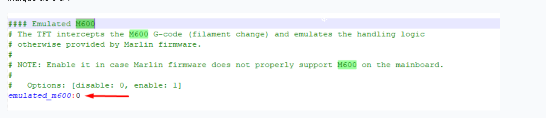

Vesales Posté(e) Décembre 27, 2023 Partager Posté(e) Décembre 27, 2023 Il y a 5 heures, DriK78 a dit : Oui M600 fonctionne. La commande ne dépend pas du slicer que tu utilises. Moi j’utilise Cura et Prusa Le M600 ne stoppe meme pas ma X2... Lien vers le commentaire Partager sur d’autres sites More sharing options...
MrMagounet Posté(e) Décembre 27, 2023 Auteur Partager Posté(e) Décembre 27, 2023 il y a 14 minutes, Vesales a dit : Le M600 ne stoppe meme pas ma X2... le M600 est intégré dans mon firmware marlin, si tu met a jour ta carte mère avec mon marlin 2.1.2 et que tu intègre le M600 au changement de filament soit un Gcode de changement de filament dans ton trancheur soit en l'ajoutant a la main dans le fichier Gcode généré cela fonctionne bien, par contre pour que cela fonctionne bien te faut mettre a jour le firmware de la carte mère et le firmware de l'écran TFT sinon tu sera pas capable de reprendre après la pause. Que ce soit sous Cura, Prusa, Ideamaker ou Orca Slicer cela fonctionne en effet je te le confirme n'ayant jamais eu de soucis sur ces slicer que j'utilise ou est utilisé. Donc si cela ne fonctionne pas y a possiblement un soucis de version de firmware. Lien vers le commentaire Partager sur d’autres sites More sharing options...
Vesales Posté(e) Décembre 27, 2023 Partager Posté(e) Décembre 27, 2023 il y a 56 minutes, MrMagounet a dit : le M600 est intégré dans mon firmware marlin, si tu met a jour ta carte mère avec mon marlin 2.1.2 et que tu intègre le M600 au changement de filament soit un Gcode de changement de filament dans ton trancheur soit en l'ajoutant a la main dans le fichier Gcode généré cela fonctionne bien, par contre pour que cela fonctionne bien te faut mettre a jour le firmware de la carte mère et le firmware de l'écran TFT sinon tu sera pas capable de reprendre après la pause. Que ce soit sous Cura, Prusa, Ideamaker ou Orca Slicer cela fonctionne en effet je te le confirme n'ayant jamais eu de soucis sur ces slicer que j'utilise ou est utilisé. Donc si cela ne fonctionne pas y a possiblement un soucis de version de firmware. il faut activer le M600 dans le gcode ? J'ai installé le firware et le firmware TFT de Mr MAGOUNET Tout fonctionne desormais a merveille mais je ne sais plus quelles versions j'ai installé peut on avoir acces aux 2 versions de ces firmaware afin que j'installe les memes versions chez une amie ? merci Lien vers le commentaire Partager sur d’autres sites More sharing options...
MrMagounet Posté(e) Décembre 27, 2023 Auteur Partager Posté(e) Décembre 27, 2023 il y a 12 minutes, Vesales a dit : il faut activer le M600 dans le gcode ? cette fonction n'est pas utile si tu utilise mon firmware Marlin 2.1.2, cette option dans le config.ini permet l'émulation M600 par l'écran c'est donc l'écran qui interpretera la fonction si ton marlin est pas prévue pour le M600, inconvénient si tu utilise un octoprint un jour ou lance une impression via un soft pc comme pronterface ou repetierhost le M600 ne sera pas gérer, sinon en soit l'émulation fonctionne assez bien pour l'avoir tester dans le passé. Moi ce que je suspect c'est que soit tu utilise pas le bon firmware Marlin (mais si tu utilise le mien c'est pas cela le soucis), soit tu utilise mal ton trancheur et il n'intègre pas le commande M600 dans le fichier trancher. Ce que tu peux faire c'est prendre le fichier que tu a trancher et l'ouvrir un un editeur comme Notepad++ tu fait une recherche de M600 dans le fichier si le seule M600 référencé est cette ligne si dans ton fichier "; color_change_gcode = M600" alors c'est que tu a mal utilisé prusa et qu'aucune commande M600 a été placer. Pour tester le firmware par exemple, prend une ligne dans les débuts de ton fichier a imprimer (qui ce trouve bien après le start gcode quand même) et sous cette ligne tu rajoute une ligne qui indique juste M600. En lançant l'impression quand l'imprimante va arriver sur cette ligne elle doit lancer le changement de filament et la procédure M600 donc. Perso j'utilise plus Prusa depuis très très longtemps, et je me rappel plus de la procédure exacte dans prusa pour indiquer le changement lors du tranchage, je préfère Orca slicer bien plus intuitif sur ces fonctionnalités. Lien vers le commentaire Partager sur d’autres sites More sharing options...
