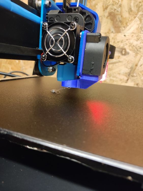

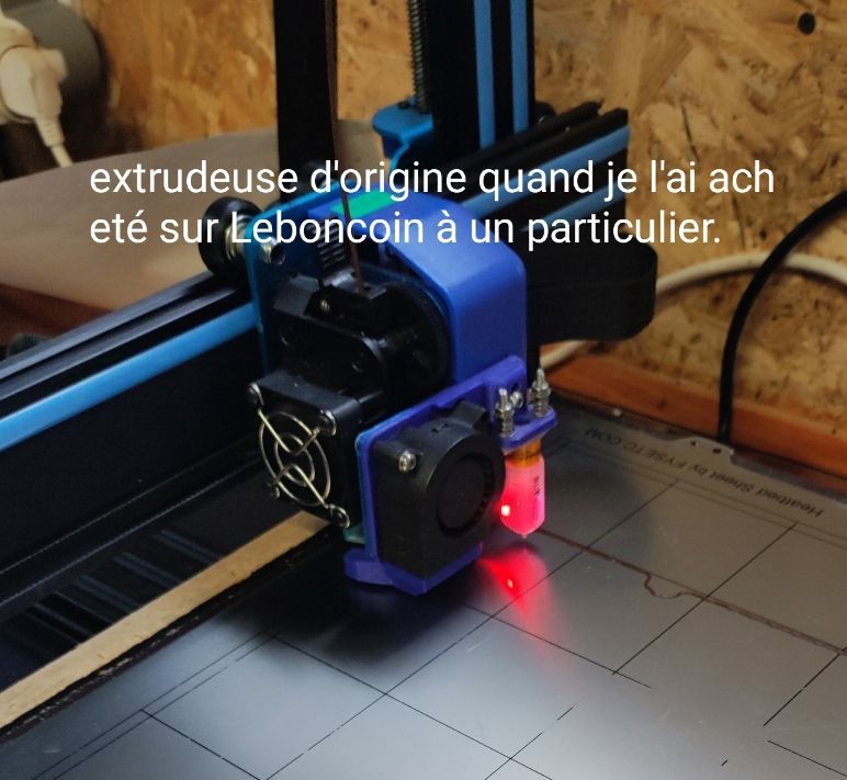

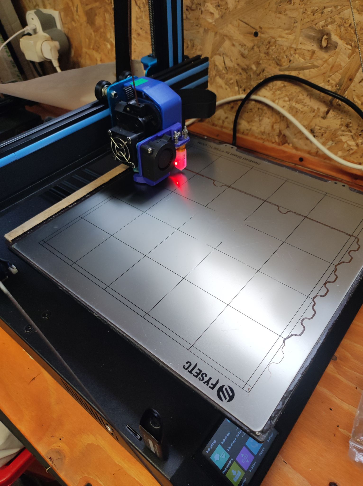

bonjour j'ai un souci j'ai une artillery sidewinder x1 et j'ai acheté une extrudeuse direct drive artillery sidewinder x2.
évidemment ça ne fonctionne pas, j'ai fait aussi l'erreur de remettre les paramètre d'usine.
on m'a conseillé de venir ici demander conseil car Mr Magounet est plus fort que le SAV 😉
merci d'avance
Salut @kalia, ne pas hésiter a ma tag avec @ quand on me pose une question sinon je peux passé à côté de la question.
La tête de la SW X1 et X2 on une petite différence, lié a la carte électronique présente dans la tête, elle s'utilise avec une nappe souple en X de 24 pins sur la X2 contre 20 pin sur la X1, cela lié au fait que d'origine en plus de la led il y a un support du 3Dtouch par défaut.
Donc si ton ancienne tête a sa carte électronique OK tu peux permuter la carte electronique de ton ancienne tête de X1 sur la tête de X2 cela la rendra compatible (et retirer le 3Dtouch artillery pour remettre le le Bltouch que tu as deja avec l'adaptateur), car le moteur, l'extrudeuse, la hotends et sonde et cartouche chauffante sont identiques sur les 2 têtes.
Si tu as reset les valeur par defaut, il te faudra refaire a minima un Auto bed leveling et une ajustement du Z-Offset de ton imprimante, il te faut une tête d'impression fonctionnel et une 3Dtouch / Bltouch OK.
Donne moi plus de détails sur ce que tu souhaite faire si tu veux que je sois plus précis.

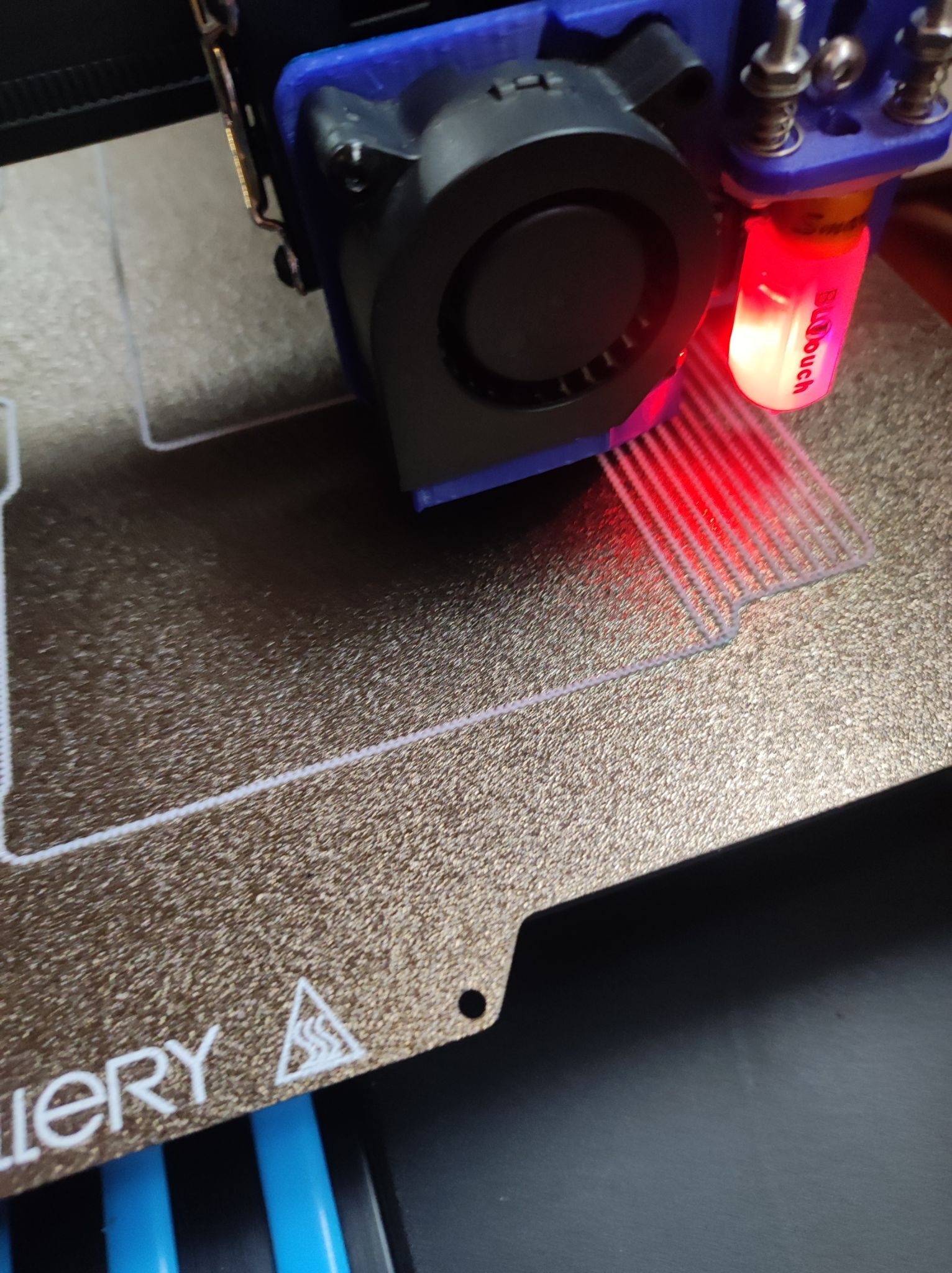

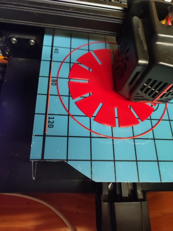

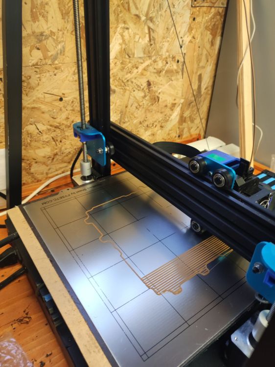

bonjour et merci @MrMagounet j'ai réussi a faire le changement de carte électronique etc.....
donc tous fonctionne maintenant vu que j'avais remis tous à zéro j'ai du mal avec le niveau pour le plateau et la tête, et le départ de l'impression je ne sait comment le regler ! je vous montre se que ça donne, et l'impression en rouge sur la photo avec mon autre imprimante no problemo !
merci de votre aide car j'ai grave avancé 😉
@kalia comme expliqué plus haut si tu as fait un reset il y a 2 chose a effectué la première sera de faire un reglage du Z-offset sur l'imprimante cela ce fait depuis l'ecran TFT, le Z-offset est le hauteur de buse ideal entre le plateau et ta pointe de buse pour une impression de la première couche idéal.
Il faut utiliser un feuille de papier 80gr type A4 tu tu placera sous la buse et le but est que ta buse frotte très legèrement sur la feuille de papier, une fois fait on save en Eeprom le z offset et on effectue un Abl (auto bel leveling) une cartographie du plateau en somme qui permettra a la buse de savoir si elle doit monter ou descendre pour rester tout le avec la même différence de hauteur entre le plateau et la buse.
Suivant l'interface graphique les menu sera présente différemment je peux pas beaucoup plus t'en dire la

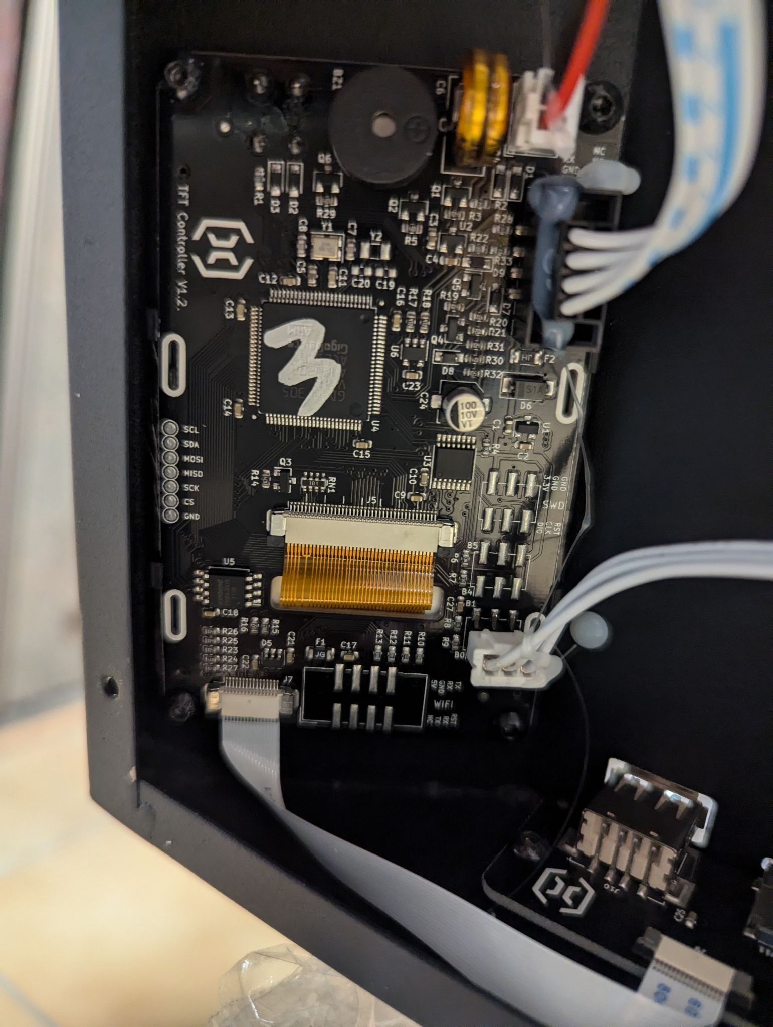

Bonjour
Merci déjà pour tout sa marche nikel.
Mon cousin a essayé mais sa pas l'air de fonctionner il a mis à jour l'écran pas de souci mais il a pas l'option abl, il a pas les retour des températures.
Vous pensez que sa peu venir d'où svp
Et peu ton la remettre à zéro d'usine ?

tu peux réinstaller le firmware TFT et le firmware Marlin d'origine de ta machine quand tu le souhaite.
2 observation, si ton cousin a pas de retour de température sur un Sw X2 après avoir flasher le TFT c'est peut être que tu as un message no printr attached sur le TFT ? ce qui indique qu'il n'y a pas de communication entre le TFT et la carte mère.
Cela peux venir simplement d'un mauvais reglage de baud rate sur le TFT si il utilise mon firmware Marlin il faut 250.000 bauds de vitesse de com alors que le marlin d'origine Artillery est sur une vitesse de 115200 bauds, ensuite si il n'y a toujours pas de communication une erreur courante de beaucoup de monde malgré mes messages d'avertissement, c'est possiblement que le soft STM32cubeprogrammer a été utilisé en version 2.16 ou supérieur hors comme indiqué il faut utilisé une version 2.15 ou inférieur les 2.16 et supérieur ne sont pas compatible avec le MCU de la carte mère de la SW X2 et fond donc un flash a des erreur secteur qui rend inopérant le firmware.
Dans ce cas il faudra faire le pontage des pin 3.3v et boot de la carte mere pour la passer manuellement ne DFU mode et pouvoir refaire un flash marlin avec le bon soft en version 2.15 ou alors remettre la firmware artillery.

bonjour je suis aller chez mon couz il c’était trompé sur le fichier .bin la tout fonctionne correctement je vous remercie pour le temps que vous avez consacré a me répondre merci.

Bonjour 👋
Cela fait plus de 3h que je tente de faire fonctionner le firmware couplé au SFS sur ma X2 (celle avec les roulement dans le porte bobine) en 3.0.5.
Je vais expliquer étape par étape ce que j’ai fait pour que ce soit le plus claire possible :
1ere tentative :
Suivie du PDF à la lettre, tout c’est bien déroulée, installation du firmware de la CM validé.
Donc je débranche le cable, prepare une carte SD 8go formaté en FAT32 4096b.
Je copie colle le premier TFT bleue (voir photo) sur la SD.
Je vérifie que l’imprimante est débranchée, je plug la SD, je rebranche l’imprimante, j’allume, mais l’écran ne boot pas sur la carte SD, mais sur le firmware d’origine.
Donc je réfléchis, je reregarde les consignes, et je remarque que ma version du logiciel ST etait trop haute ! (1.18 au lieu de 1.16 max).
Donc je désinstalle complètement la 1.18, et j’installe la 1.15, à partie de la je reflash le firmware en recommençant tout le processus depuis le debut.
Viens le moment ou je plug la SD…Meme probleme, le boot ne s’effectue pas sur la SD…
À partir de la je fait plein de test avec des SFS différents, rien à faire, le boot ne se fait jamais sur la carte SD je ne comprend pas 🥲
Et donc me voilà ici 😆
Legende photo :
Rouge : Le firmware installé
Bleu : Les SFS sur les quelles j’ai tenté de booter sans succès
le Marlin nécessite STM32 v1.15 pas de version supérieur la le marlin est au moins bien flasher. Pour le TFT généralement soi tu as un soucis de Carte SD, soit de version de firmware selectionné quels MCU équipe le TFT de ta SW X2 ?
il y a 12 minutes, MrMagounet a dit :
Comment je peux trouver le numéro MCU ?
Le 20/12/2024 at 19:23, khzzz a dit :
Il faut que tu ouvres l'imprimante pour voir si la carte de l'écran TFT contient un controleur STM32 ou un GD32 (la grosse puce noire avec un "3" blanc").
