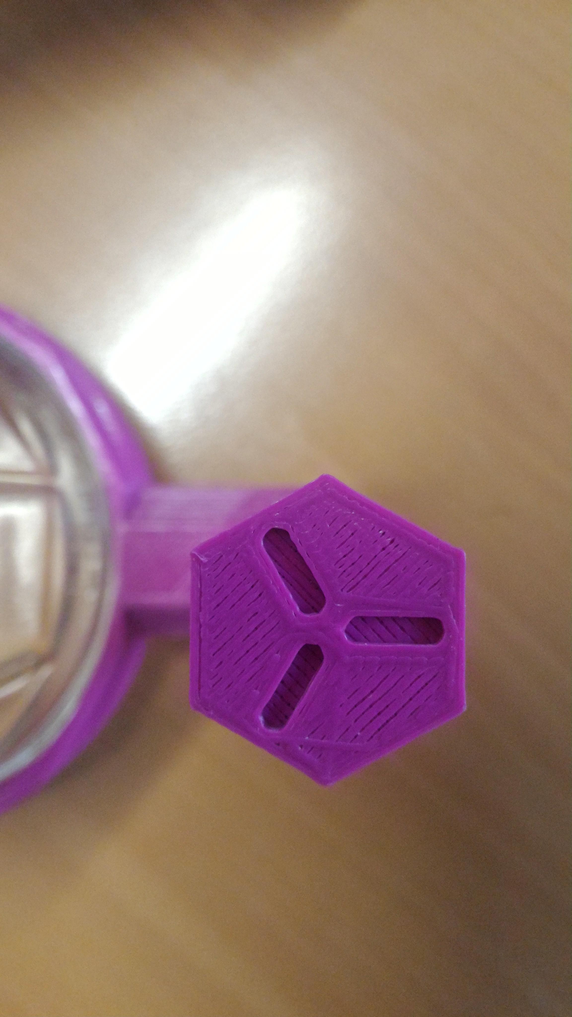

Salut à tous,
J'ai, pour ma parts, des claquements (la roue dentée d'entrainement ripe sur le filament) sur les pièces larges avec un temps d'impression supérieur à 30 min (= x couches).
un exemple :
qui donne ça :
La dépose de PLA n'est même pas suffisante, la pièce est cassante.
Avec PLA blanc Esun 1.75, retract à 2 mm et :
Cela dit ça fait pareil avec un remplissage à 17%
J'ai tenté 3 impressions et ça donne toujours pareil. Je désespère.
Merci d'avance pour vos conseils.
Will1
Moi avec l'esun blanc je n'ai pas de claquement avec 1 flow a 92 et une température de 195.
Vérifie que le tube ptfe est bien enfoncé dans le raccord de la tête et que son collier est bien remonté. S'il reste en bas contre la tête le tube est mal retenu et recule, ce qui laisse le filament fondu remonter dans le corps de la buse où il se met à bouillir, ce qui provoque des bulles qui empêchent un écoulement stable et même le bloquent, ce qui par conséquent provoque les claquements de l'extrudeur. Et le manque de matière.
Salut,
oui le PTFE est bien à fond avec collier remonté, quand je tire le tube ne bouge pas du tout.Claque quand même avec ça.
@Will1, as-tu un bon refroidissement, les ailettes de la buse doivent être froide. Contrôle au "touché" (attention tout de même)
J'avais ce problème cet été avec 28° dans la pièce, mais maintenant les grosses chaleurs sont passées. Si le filament chauffe dans la partie haute de la buse, il ramolli et coince dans le tube
Vérifie aussi ton retract (avancé sous cura) il de doit pas dépasser 4mm , moi j'ai mis 3mm à 60m/s
Il y a pas mal de pistes sur ce post sur le problème, regarde aussi le montage de la buse page 5, elle doit être bloquée sur le tube interne et pas sur le bloc alu, sinon de la matière passe entre les 2 et çà coince
