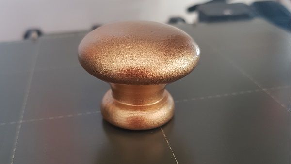

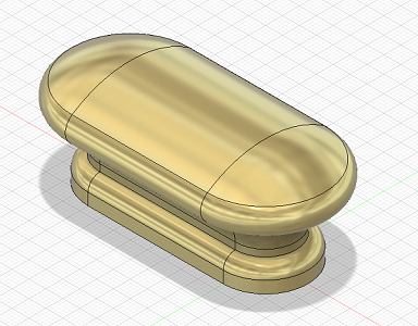

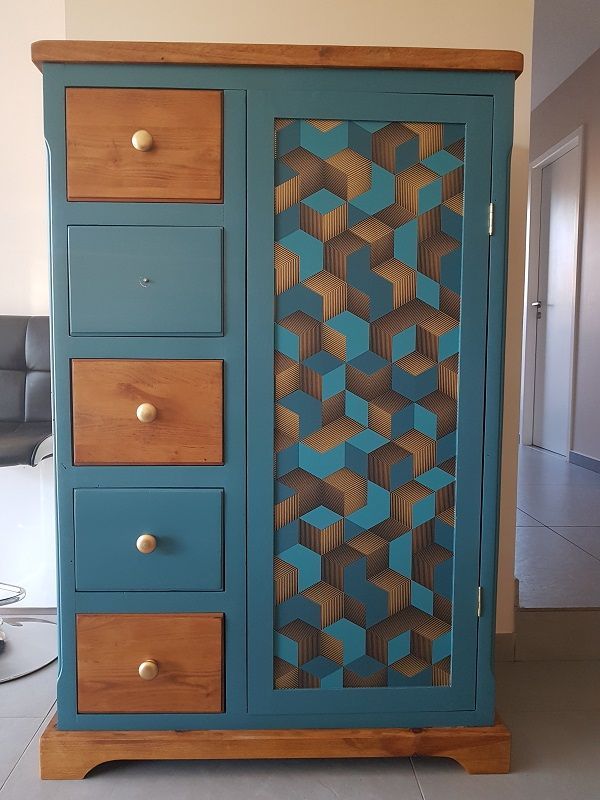

jcjames_13009 Posté(e) Décembre 4, 2021 Posté(e) Décembre 4, 2021 (modifié) Salut Je termine la restauration/transformation d'un meuble que j'avais récupéré chez ma grand-mère et il me manque une poignée pour la porte J'avais dans l'idée d'en faire taillée dans du bois sur le modèle de celle des tiroir mais allongée à coup de scie et râpes... Et puis je me suis dit que quitte à ce qu'elle soit peinte (couleur or) je vais tenter de la faire en impression 3D Quelques prises de cotes et un coup de Fusion 360 plus tard... j'arrive à ça. J'ai même rajouté l'emplacement pour 2 écrous noyés dans la poignée que j’insérerai lors d'une pause (M601) à l'impression Pour un état de surface que j’espère meilleur j'ai utilisé la fonction "Hauteur de couches variable" de PrusaSlicer qui me génère des couches de 0.25 à 0.07 en fonction du profil de la poignée Et voilà c'est parti pour 3h d'impression sur la MINI+... @+ JC Modifié (le) Décembre 4, 2021 par jcjames_13009 5

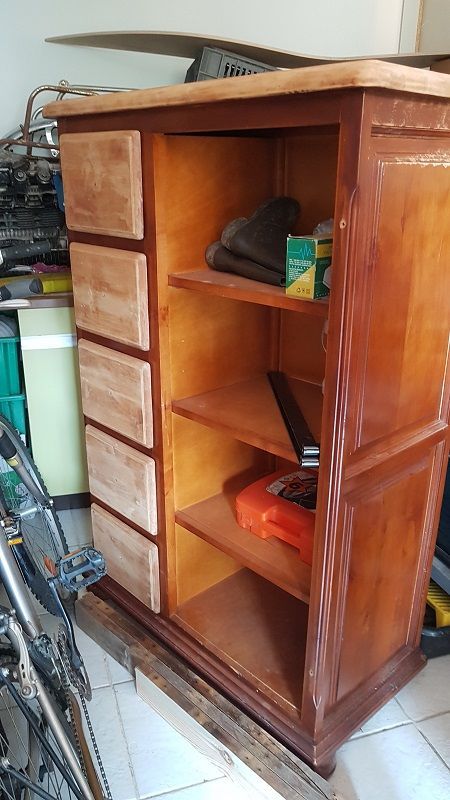

jcjames_13009 Posté(e) Décembre 4, 2021 Auteur Posté(e) Décembre 4, 2021 Je suis parti de là à peu près. J'ai refait la porte, aplani les cotés, retaillé les tiroirs et le plateau du haut, enfin supprimer les pieds et refait le bas du meuble Sans parler des séances décapage, ponçage, peinture et tapisserie de la porte et des cotés Qui a dit que j'aurais du en acheter un neuf @+ JC

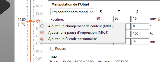

fran6p Posté(e) Décembre 4, 2021 Posté(e) Décembre 4, 2021 Il y a 3 heures, jcjames_13009 a dit : 2 écrous noyés dans la poignée que j’insérerai lors d'une pause (M601) à l'impression Ça devrait mieux fonctionner avec M600 1
methylene67 Posté(e) Décembre 4, 2021 Posté(e) Décembre 4, 2021 il y a une heure, jcjames_13009 a dit : Je suis parti de là à peu près. J'ai refait la porte, aplani les cotés, retaillé les tiroirs et le plateau du haut, enfin supprimer les pieds et refait le bas du meuble Sans parler des séances décapage, ponçage, peinture et tapisserie de la porte et des cotés Qui a dit que j'aurais du en acheter un neuf @+ JC Le neuf c’est la solution de facilité qu’embrasse bien des gens de nos jours, loyaux serviteurs de la consommation et du capitalisme . Avant de te lire j’allais dire jolie patine mais c’est de la tapisserie . Par contre la poignée d’origine est ronde et sur fusion elle est oblong il n’y a pas un soucis ? Beau travail sinon. 1
jcjames_13009 Posté(e) Décembre 4, 2021 Auteur Posté(e) Décembre 4, 2021 (modifié) il y a 23 minutes, fran6p a dit : Ça devrait mieux fonctionner avec M600 Salut @fran6p Dans PrusaSlicer j'ai bien M601 pour juste une "Pause". M600 est pour un changement de couleur il y a 14 minutes, methylene67 a dit : Le neuf c’est la solution de facilité qu’embrasse bien des gens de nos jours, loyaux serviteurs de la consommation et du capitalisme . Avant de te lire j’allais dire jolie patine mais c’est de la tapisserie . Par contre la poignée d’origine est ronde et sur fusion elle est oblong il n’y a pas un soucis ? Beau travail sinon. Salut @methylene67 et merci pour ton message Effectivement c'est de la tapisserie. S'il avait fallu faire ça à la main j'y serais encore dans 5 ans La poignée ronde est pour les tiroirs. Ce sont les poignées d'origines repeintes. Pour la porte j'ai gardé le même "galbe" mais avec une forme oblongue effectivement car elle sera placée verticalement sur la porte. Le rendu avec la poignée ronde ne me plaisait pas trop. A voir une fois présenté sur le meuble... @+ JC Modifié (le) Décembre 4, 2021 par jcjames_13009
fran6p Posté(e) Décembre 4, 2021 Posté(e) Décembre 4, 2021 (modifié) @jcjames_13009 Comme quoi, il faut toujours fournir le maximum d'informations C'est un Gcode spécifique à Prusa avec leur firmware «Prusa». Le M601 ne fait pas partie des Gcodes «standards», on passe de M600 à M603 : https://marlinfw.org/meta/gcode/ Seul le site Reprap en fait mention (plusieurs «parfums» de firmwares) : https://www.reprap.org/wiki/G-code#M601:_Pause_print Modifié (le) Décembre 4, 2021 par fran6p
jcjames_13009 Posté(e) Décembre 4, 2021 Auteur Posté(e) Décembre 4, 2021 (modifié) il y a une heure, fran6p a dit : Comme quoi, il faut toujours apporter le maximum d'informations C'est un Gcode spécifique à Prusa avec leur firmware «Prusa». Le M601 ne fait pas partie des Gcodes «standards», on passe de M600 à M603 : https://marlinfw.org/meta/gcode/ Seul le site Reprap en fait mention (plusieurs «parfums» de firmwares) : https://www.reprap.org/wiki/G-code#M601:_Pause_print Du coup j'ai barré ce que j'avais écrit dans mon post initial pour éviter les erreurs Merci pour les infos @+ JC Edit: @fran6p Par contre en "Standard" il faudrait utiliser quelle instruction pour faire juste une pause sans éjection du filament (ce que semble faire le M600) ? Modifié (le) Décembre 4, 2021 par jcjames_13009 1
methylene67 Posté(e) Décembre 4, 2021 Posté(e) Décembre 4, 2021 Il y a 7 heures, jcjames_13009 a dit :Par contre en "Standard" il faudrait utiliser quelle instruction pour faire juste une pause sans éjection du filament (ce que semble faire le M600) ? Peut être un M25 ? https://marlinfw.org/docs/gcode/M025.html
PierreG Posté(e) Décembre 4, 2021 Posté(e) Décembre 4, 2021 (modifié) il y a 55 minutes, methylene67 a dit : Peut être un M25 Seulement si tu imprime a partir de la carte SD !! Je crois que M76 le ferait pour toute les form d'impression ?? https://marlinfw.org/docs/gcode/M076.html Modifié (le) Décembre 4, 2021 par PierreG

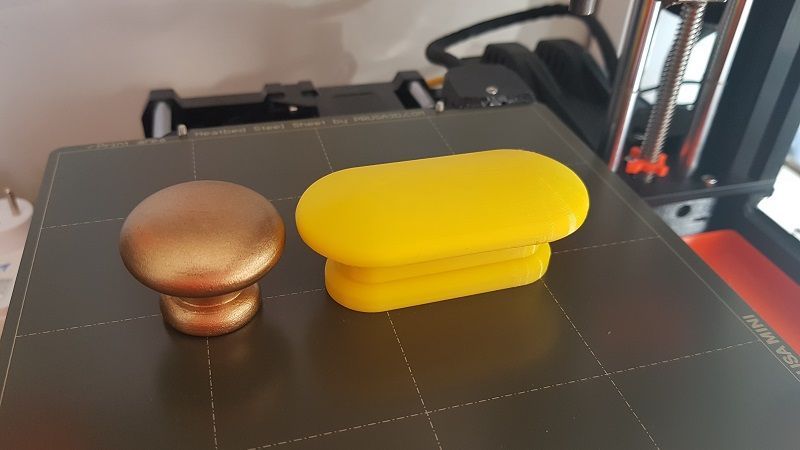

jcjames_13009 Posté(e) Décembre 4, 2021 Auteur Posté(e) Décembre 4, 2021 Bon revenons en à nos moutons poignées Voilà la poignée imprimée. Je l'ai imprimé en Prusament PLA Pineapple Yellow. La couleur n'ayant aucune importance car elle sera peinte Petite vue de dessous où l'on aperçoit les 2 écrous de fixation noyés dans la poignée Demain ponçage, apprêt et peinture @+ JC 3
PierreG Posté(e) Décembre 6, 2021 Posté(e) Décembre 6, 2021 (modifié) @jcjames_13009 ET finalement, tu as utilisé quel code pour faire la pause ??? Modifié (le) Décembre 6, 2021 par PierreG
jcjames_13009 Posté(e) Décembre 6, 2021 Auteur Posté(e) Décembre 6, 2021 Il y a 6 heures, PierreG a dit : @jcjames_13009 ET finalement, tu as utilisé quel code pour faire la pause ??? Pour la Prusa MINI+ : C'est M601 pour la pause -> https://www.reprap.org/wiki/G-code#M601:_Pause_print Et M600 pour le changement de filament -> https://www.reprap.org/wiki/G-code#M600:_Filament_change_pause @+ JC 1

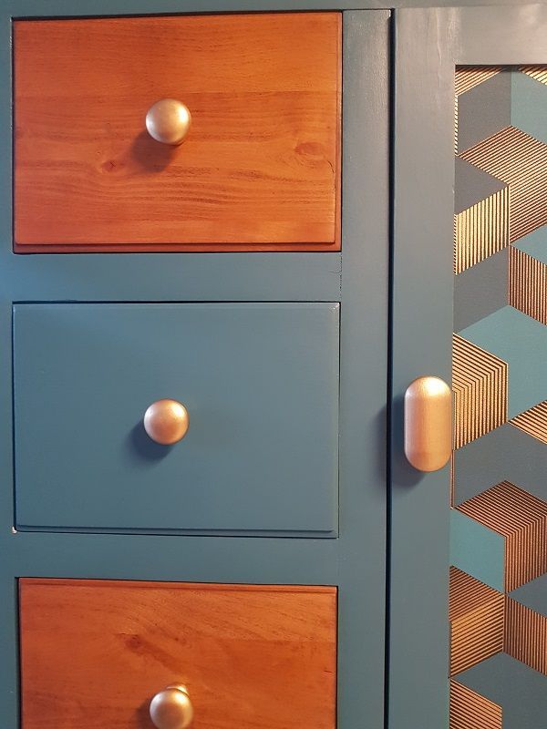

jcjames_13009 Posté(e) Décembre 6, 2021 Auteur Posté(e) Décembre 6, 2021 (modifié) Et voilà poignée terminée et montée sur la porte Me reste à ajuster la porte et installer le système de fermeture. Ensuite quelques retouches de peinture et ce sera terminé pour celui là J'ai une commode et une vielle table qui attendent dans l'atelier @+ JC Modifié (le) Décembre 6, 2021 par jcjames_13009 3
