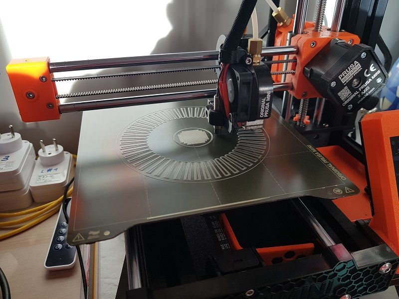

jcjames_13009 Posté(e) Décembre 8, 2021 Auteur Partager Posté(e) Décembre 8, 2021 1er cône (celui du pote) modélisé C'est parti pour 12h d’impression Impression en PLA Prusament Vanilla White. Ep de couches 0.15mm / Nb périmètres 3 / Remplissage Gyroïde 20%. Je dois ensuite acheter la résine Je ne peux pas utiliser du PC comme préconisé par @divers car pas d'enceinte et plateau limité à 100°C sur la MINI+ @+ JC Lien vers le commentaire Partager sur d’autres sites More sharing options...
divers Posté(e) Décembre 8, 2021 Partager Posté(e) Décembre 8, 2021 Petit détail: si tu avais fait le fond du trou central conique, tu n'aurais pas de support jusqu'en haut. 1 Lien vers le commentaire Partager sur d’autres sites More sharing options...
jcjames_13009 Posté(e) Décembre 8, 2021 Auteur Partager Posté(e) Décembre 8, 2021 il y a 30 minutes, divers a dit : Petit détail: si tu avais fait le fond du trou central conique, tu n'aurais pas de support jusqu'en haut. Oui c'est vrai. Mais j'ai besoin du "méplat" pour l'appuie sur le bol en rouge sur le dessin. Il y a 2 cotes à respecter celles en jaune. Je n'ai mis des supports que pour soutenir la zone en vert. Le reste est ok en visualisant l'impression dans le slicer. Pas trouvé d'autre solution C'est ce que j'ai prévu de faire pour le mien (Voir post initial). La partie cylindrique en bas sert à laissé passer le bol sans appuie. l’entraînement hexagonal vient en butée sur le haut de l'extrusion centrale @+ JC Lien vers le commentaire Partager sur d’autres sites More sharing options...

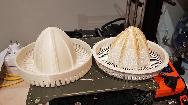

jcjames_13009 Posté(e) Décembre 10, 2021 Auteur Partager Posté(e) Décembre 10, 2021 Impression de la bête terminée Un petit avant après pour illustrer 1er essais concluant tout s'ajuste parfaitement et le cône tourne correctement. Yes Dernière étape (en cours) la protection. J'ai acheter du vitrificateur contact alimentaire de chez Decopatch à base d'eau. Trouvé chez Cultura. A voir à l'usage Me reste maintenant à faire le mien... Si intéressé par les fichiers Fusion360 et .stl, je peux les poster ici. Vous n'avez qu'à demander @+ JC 3 Lien vers le commentaire Partager sur d’autres sites More sharing options...
