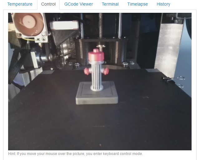

Vous devriez voir apparaître dans l'interface le menu suivant :
Cliquer sur 'Start' :
Vous devriez voir votre Webcam dans l'Onglet 'Control' et l'onglet 'Timelapse' devrait apparaître (Si rien ne s'affiche faire F5 pour rafraîchir la page)

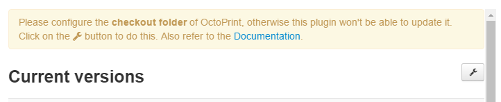

Hello, deux/trois complément :

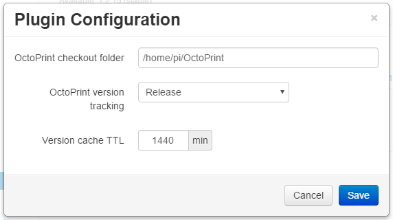

  • Pour activer l'update automatique depuis la page Web :
Vous rendre dans Settings > Software Update et faire un clic sur la clef à molette :
Remplir le champ vide par le chemin du répertoire ou nous avons installé Octoprint précédemment :
/home/pi/OctoPrint
Quand une mise à jour d'OctoPrint sera dispo, un popup vous indiquera comment faire l'update depuis la page web.

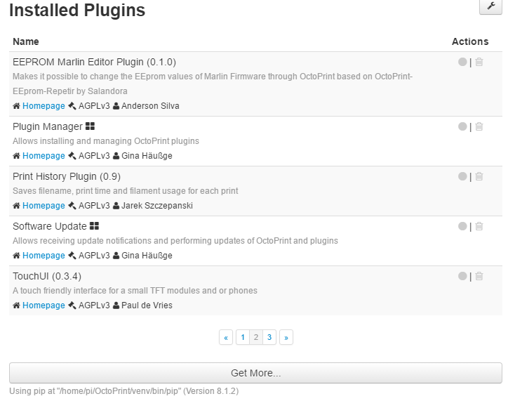

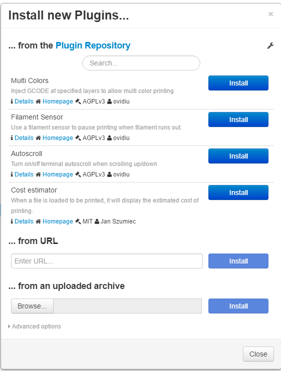

  • Installer un plugins sur Octoprint
Vous rendre dans Settings > Plugin Manager et cliquer sur le Bouton "Get More" en bas de page :
La communauté propose un certain nombre de plugins, voici une liste non exhaustive de ce que je trouve utile pour mon utilisation :
  • Active Filters : Permet de sauvegarder les filtres appliqués sur le terminal
  • Autoscroll : Permet de mettre en pause le défilement automatique du terminal, quand vous cherchez un ligne.
  • Print History Plugin : Vous donne un historique de vos impressions, temps, filaments consommés...
  • TouchUI : Interface Mobile. Permet d'avoir une interface light sur votre mobile ou tablette.
  • EEPROM Marlin Editor Plugin : Permet de modifier certain paramètre de l'EEPROM, sans devoir connecter l'imprimante à un PC.

Pour les tester, désactiver votre camera via l'interface Web : "System > Stop Video Stream"
Et quand vous êtes connecté en SSH taper la commande suivante :
cd ~/mjpg-streamer/mjpg-streamer-experimental
./mjpg_streamer -i "./input_raspicam.so <vos paramètres>" -o "./output_http.so"
Pour exemple :
./mjpg_streamer -i "./input_raspicam.so -q 75 -x 1296 -y 730 -awb tungsten -fps 30" -o "./output_http.so"
Nous avons mis :
  • "-q 75" : qualité à 75%
  • "-x 1296 -y 730" : Résolution de 1296px par 730px en 16:9
  • "-awb tungsten" : Type de l'éclairage tungsten (c'est ce qui rend le mieux pour mes led)
  • "-fps 30" : Nombre de frame par seconde à 30, permettant d'avoir une vidéo fluide à l'écran.
Lancer la commande et vérifier le résultat à l'écran. Soit via l'onglet contrôle d'Octoprint soit via l'URL : http://<monip>/webcam/?action=stream
Si ça ne vous convient pas faire CTRL+C dans votre terminal, modifier les paramètres et revérifier sur votre navigateur.
On peut arriver à des trucs sympa ;)

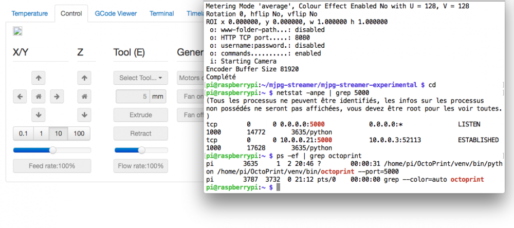

bon il y a du mieux, mais quand je coupe terminal "je suis sous MAC OS", je perd la caméra??
Tu a une idée?
Modifié (le) par synergy41
Capture d'écrans
Pour la caméra si tu as bien suivi la procédure tu dois pouvoir la démarrer et la stopper depuis l'interface web. Non ?
oui j'ai bien l'onglet systéme " start video stream      ;;;;    stop video stream".
je vois bien l'image lorsque je tape la commande " ./mjpg_streamer -i "./input_raspicam.so -q 75 -x 1296 -y 730 -awb tungsten -fps 30" -o "./output_http.so"
mais après je fais ctrl + X et la plus d'image..
Normal tu tue le process
si tu clic sur start vidéo stream dans l'interface web, ta caméra doit afficher une image.
bon écoute j'ai rebooter mon PI et la ça fonctionne les mystères de l'informatique lol.
Maintenant il me reste à mettre Octoprint en Français.
Merci encore pour toni de ton aide
Petite parenthèse, tu peux lancer le daemon de mjpg-streamer avec un nohup pour le lancer en tache de fond et le détacher du terminal :
nohup ./mjpg_streamer -i "./input_raspicam.so -q 75 -x 1296 -y 730 -awb tungsten -fps 30" -o "./output_http.so
