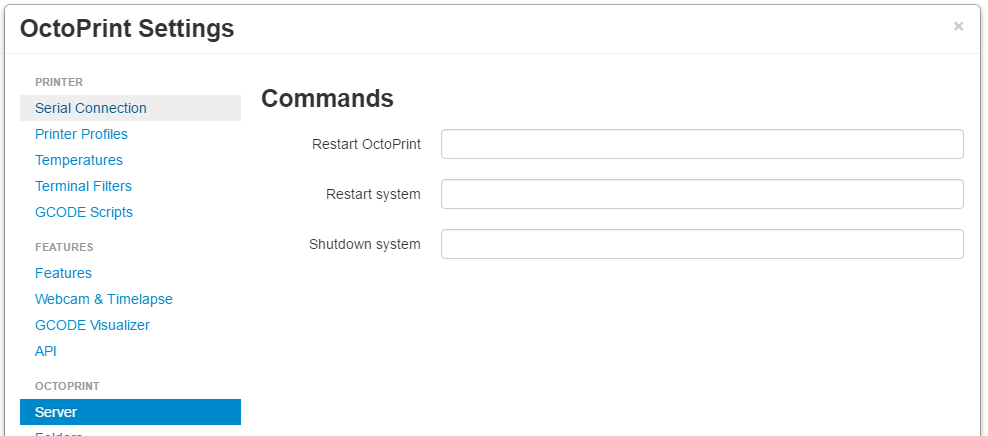

dusters Posté(e) Avril 18, 2017 Auteur Posté(e) Avril 18, 2017 il y a 1 minute, fdhieu a dit : Comment puis le faire à partir de mon navigateur sur la page octoprint ? Tu vas dans les paramètres, section "server" Et tu rentre les commandes suivantes : Restart Octoprint : sudo service octoprint restart Restart System : sudo reboot Shutdown System : sudo shutdown Tu reboot le Pi ou bien le service Octoprint et tu auras le menu suivant supplémentaire :
dusters Posté(e) Avril 18, 2017 Auteur Posté(e) Avril 18, 2017 il y a 7 minutes, gisclace a dit : En haut à droite, tu as un bouton : Tu cliques dessus, puis : Redémarrer OctoPrint C'est pas présent de base sur une installation custom, il faut lui indiquer les commandes sinon il n'affiche pas le menu
gisclace Posté(e) Avril 18, 2017 Posté(e) Avril 18, 2017 haaa je pensais qu'elle l'avait rajouté sur les dernières majs thx

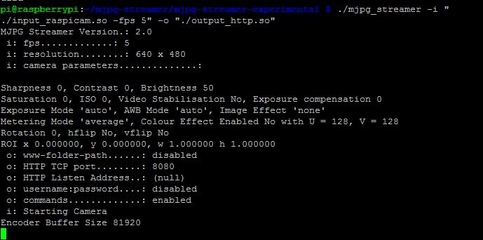

redmoon Posté(e) Avril 22, 2017 Posté(e) Avril 22, 2017 (modifié) bonsoir j'ai un petit problème tuto parfait et suivi a la lettre tout fonctionne nickel ,merci sauf la connexion de la camera du raspberry j'ai une ligne en plus "HTTP listen address..: (Null) et quand je lance dans le navigateur ,il mouline et rien pas d'image ,une idée? merci Modifié (le) Avril 22, 2017 par redmoon
dusters Posté(e) Avril 23, 2017 Auteur Posté(e) Avril 23, 2017 Il y a 11 heures, redmoon a dit : j'ai une ligne en plus "HTTP listen address..: (Null) et quand je lance dans le navigateur ,il mouline et rien pas d'image ,une idée? Tu lance quoi comme URL ? Dans une deuxième fenêtre putty, quand tu as lancé la commande mjpg_streamer. Lance les commandes suivantes : netstat -anpe | grep 8080 Tu dois avoir le port 8080 en écoute : tcp 0 0 0.0.0.0:8080 0.0.0.0:* LISTEN 1000 141844 9878/mjpg_streamer tcp6 0 0 :::8080 :::* LISTEN 1000 141845 9878/mjpg_streamer Lance la commande suivante : curl http://127.0.0.1:8080/?action=stream Il doit se mettre à afficher des caractères ésotérique à l'écran, stop avec CTRL+C. Si les outputs ne correspondent pas, relance une compilation du module mjpg_streamer. Tout le chapitre 10.
redmoon Posté(e) Avril 24, 2017 Posté(e) Avril 24, 2017 (modifié) merci de ta reponse je lance http://mon IP:8080/?action=stream je regarde cela ce soir et je reviens vers vous Modifié (le) Avril 24, 2017 par redmoon
redmoon Posté(e) Avril 25, 2017 Posté(e) Avril 25, 2017 (modifié) j'ai donc testé hier soir rien de nouveau,les nouvelles commandes fonctionnent bien , l'affichage et le même ,mais rien ne se passe ça mouline toujours et pas d'affichage sur la page web,peut être un problème matériel ? enfin je vais tester de réinstaller depuis le chapitre 10 ,on verra ce que cela donne merci encore Modifié (le) Avril 25, 2017 par redmoon
dusters Posté(e) Avril 25, 2017 Auteur Posté(e) Avril 25, 2017 tu remplace bien [Mon IP] par l'ip de ton raspberry ?

redmoon Posté(e) Mai 4, 2017 Posté(e) Mai 4, 2017 Le 25/04/2017 at 21:34, dusters a dit : tu remplace bien [Mon IP] par l'ip de ton raspberry ? oui

redmoon Posté(e) Mai 12, 2017 Posté(e) Mai 12, 2017 Le 25/04/2017 at 21:32, redmoon a dit : j'ai donc testé hier soir rien de nouveau,les nouvelles commandes fonctionnent bien , l'affichage et le même ,mais rien ne se passe ça mouline toujours et pas d'affichage sur la page web,peut être un problème matériel ? enfin je vais tester de réinstaller depuis le chapitre 10 ,on verra ce que cela donne merci encore probleme resolu ! enfin de compte c'etait la camera HS j'ai renvoyer et commander une nouvelle ,cela fonctionne nickel merci encore du coup de main
