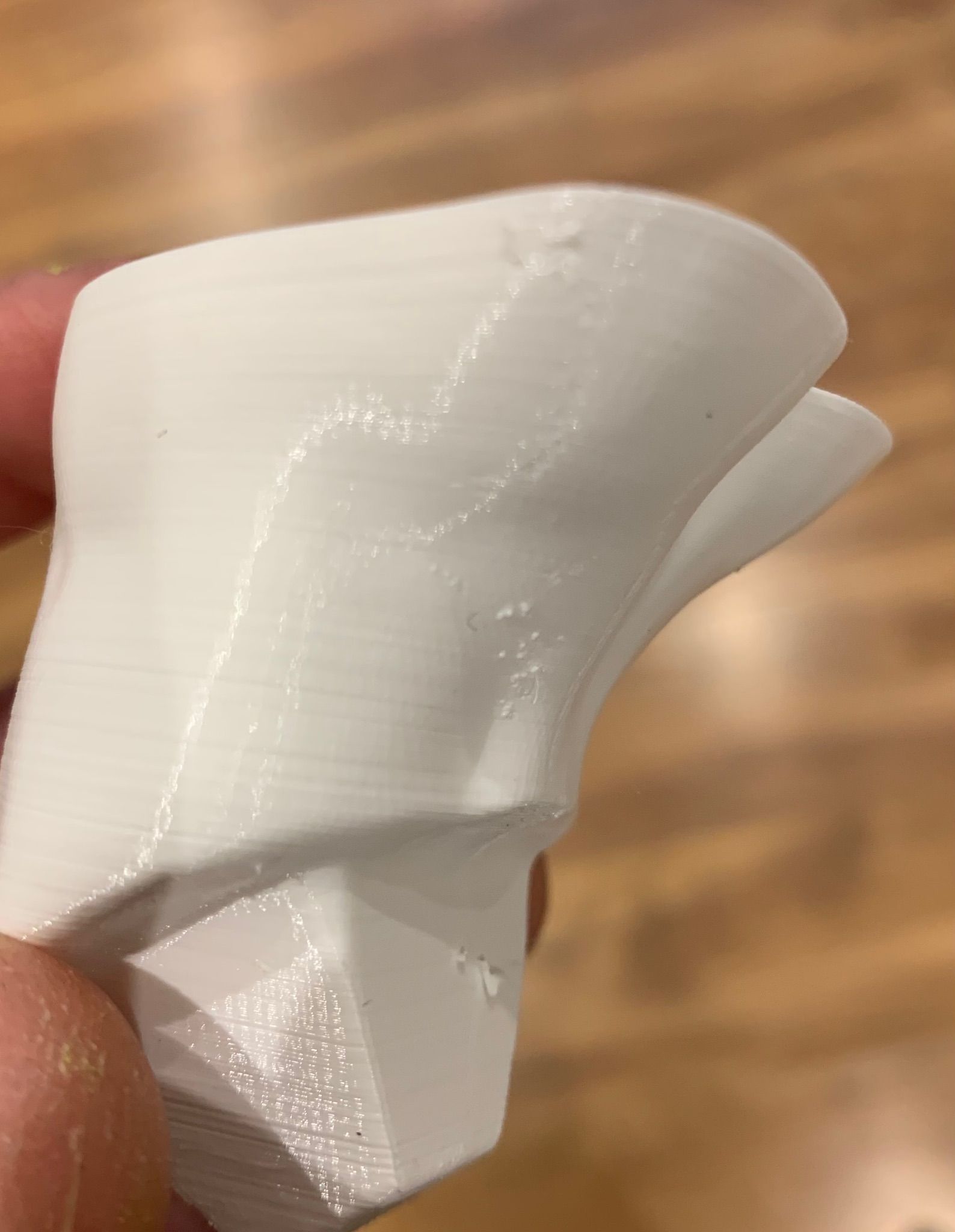

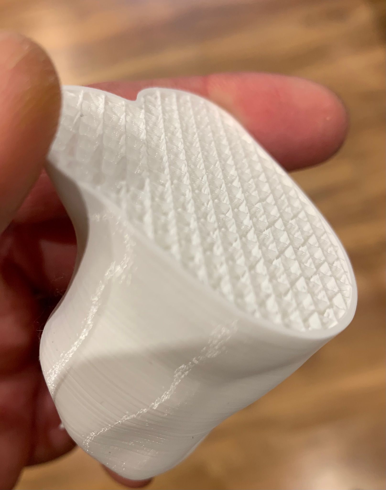

Je possède une sidewinder x2 et j’ai un phénomène de buse qui frotte l’impression que je n’arrive pas à déterminer. Lors de mes impressions la buse frotte systématiquement l’impression arrivée à une certaine hauteur. J’ai bien activer l’évitement de pièces et supports lors des déplacements sur Cura. Je pencherai pour un problème mécanique mais je ne sais lequel. Sur les vidéos, deux impressions différentes, j’ai l’impression que la buse frotte au même endroit du plateau. Pouvez vous m’aider.
Salutation !
La vidéo ne semble pas être accessible (ou juste pour moi ...) (Si c'est une grosse vidéo poste la sur YouTube et met nous le lien youtube ici.)
Donc pas simple de répondre ... peut etre un Z-Hop/relever Z lors des déplacements a faire ?
ou une légère sur-extrusion qui cumulé fait frotter a une certaine hauteur ? ( a tu déjà calibré ton débit et/ou l'extrudeur ? )
Ou un défaut de la géométrie de l'arche (ou des déplacement Z ... peut être une histoire de serrage des excentriques du plateau ou du X pour que les galettes/roues se déplacent correctement ) et a un moment tu perd le parallélisme entre l'axe Z et le plateau ...
Mais sans la vidéo ou une photo pas simple de savoir !
Tiens nous au jus !
J’ai bien activé le z-hop pour éviter les pièces et les supports lors des déplacements. Pour le débit je suis à 95% et l’extrudeur est calibré. Par contre j’ai un doute sur le réglage des excentriques en z. Le réglage ne se fais que par la petite vis à l’intérieur? J’ai fais le réglage pour que les galets sois libres mais est ce suffisant? Comment vérifier si le réglage est bon. Première vidéo prise hier, les suivantes nouvel essais aujourd’hui avec le même fichier. L’accrochage de la buse se fait au même endroit mais le phénomène est identique avec d’autres fichiers donc se n’est pas dû au fichier je pense.
J’ai stoppé le massacre

Je reviens vers vous pour encore solliciter votre aide. J’ai suivis vos conseils pour mon soucis de buse qui frotte, j’ai refais un calibrage de l’extrudeur(celui-ci étais bien calibré), vérifié et réglé correctement les excentriques. Du coup je tente de lancer un print après avoir fais tout les réglages, plateau à chaud(60),auto-leveling et Z0 enregistré sur l’eprom . Je lance le print et je remarque directement que le filament ne colle dû à la buse trop haute. Je stop le print et je vérifie la hauteur et là tout est déréglé. J’ai refais plusieurs fois toutes les procédures et chaque fois le même problème, tout est déréglé. J’avoue que je désespère, je n’ai que des problèmes sur problèmes.
Bonjour, oui comme dis plus haut j’enregistre bien dans l’eprom après avoir fais le Z-0. J’ai refais plusieurs fois toutes les manips depuis mon dernier post et toujours le même soucis. Parfois la buse est trop haute lors du print et le filament ne colle ou trop bas et raies le plateau. Et lorsque que je refais les réglages plus rien de correspond! C’est à n’y rien comprendre.
