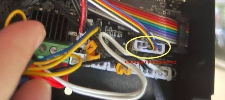

papagalak Posté(e) Février 6, 2022 Partager Posté(e) Février 6, 2022 Je fais juste une apparition Est ça ? Lien vers le commentaire Partager sur d’autres sites More sharing options...

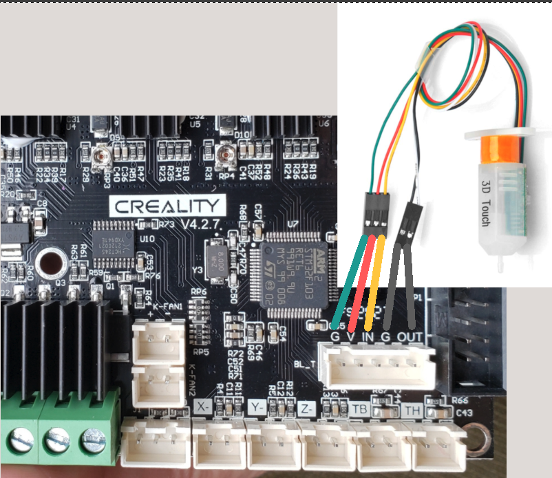

fran6p Posté(e) Février 6, 2022 Partager Posté(e) Février 6, 2022 (modifié) Je ne vais pas me mêler de ce qui ne me regarde pas MAIS j'ai plus que l'impression (bad joke ) que le connecteur du BLT est totalement inversé d'après ta photo. Sur une carte V4.2.X voilà comment il devrait être branché (ne pas «toujours» se fier aux couleurs du câblage mais plutôt à la sérigraphie du PCB) : Ta connexion : Modifié (le) Février 6, 2022 par fran6p Lien vers le commentaire Partager sur d’autres sites More sharing options...
gwendolau Posté(e) Février 6, 2022 Auteur Partager Posté(e) Février 6, 2022 il y a 36 minutes, fran6p a dit : Je ne vais pas me mêler de ce qui ne me regarde pas MAIS j'ai plus que l'impression (bad joke ) que le connecteur du BLT est totalement inversé d'après ta photo. Sur une carte V4.2.X voilà comment il devrait être branché (ne pas «toujours» se fier aux couleurs du câblage mais plutôt à la sérigraphie du PCB) : Ta connexion : Impossible d'installer incorrectement ce type de connecteur. Contrairement à l'image que tu utilises. Il y a 15 heures, hyoti a dit : Surtout ne lances pas d'impression si la tige est déployée, la pointe étant plus basse que la buse, tu va faire du dégât. Tu as mis quoi comme z-offset ? J'ai cru comprendre que le home fonctionnait, la tige remonte bien après ? tu as le mode d'emploi pour l'installation de ton Bltouch ? si non le cablage avec les couleurs indiqué dans le post précédent : Il y a des encoches après les connecteurs du câbles pour assurer que tu places le câble de la bonne façon. 1 Lien vers le commentaire Partager sur d’autres sites More sharing options...
Idealnight Posté(e) Février 6, 2022 Partager Posté(e) Février 6, 2022 (modifié) Oui mais tu n'as pas lu ce que @fran6p te dit, il ne faut pas se fier aux couleurs, parfois en usine ils inversent des câbles et il faut les repositionner correctement. Là dessus je ne me prononce pas car moi c'est un vieux système (et je ne suis pas au fait) mais on le voit souvent sur le forum ou les câbles ne sont pas correctement positionnés dans le connecteur... Modifié (le) Février 6, 2022 par Idealnight 1 Lien vers le commentaire Partager sur d’autres sites More sharing options...
fran6p Posté(e) Février 6, 2022 Partager Posté(e) Février 6, 2022 (modifié) il y a 36 minutes, gwendolau a dit : Impossible d'installer incorrectement ce type de connecteur. Si tu l'affirmes alors mon aide va s'arrêter là. J'espère que tu parviendras à un fonctionnement correct de ton matériel Pour information, tu ne serais pas le premier à recevoir un câble inversé en usine mais c'est toi qui vois. Dernière chose, le Bltouch voire la carte mère est très sensible à l'inversion de certaines broches (envoyer directement du +5V sur une masse ou lycée de Versailles n'est jamais bon pour l'électronique ) Modifié (le) Février 6, 2022 par fran6p Lien vers le commentaire Partager sur d’autres sites More sharing options...
gwendolau Posté(e) Février 6, 2022 Auteur Partager Posté(e) Février 6, 2022 il y a 11 minutes, Idealnight a dit : Oui mais tu n'as pas lu ce que @fran6p te dit, il ne faut pas se fier aux couleurs, parfois en usine ils inversent des câbles et il faut les repositionner correctement. Là dessus je ne me prononce car moi c'est un vieux système mais on le voit souvent sur le forum ou les câbles ne sont pas correctement positionnés dans le connecteur... Voici une photo de comment le câble est connecté sur le BLTouch : Si je me fis aux images du manuel, le câble, abstraction des couleurs, serait bien installé. J'ai installé ce firmware sur mon imprimante. Mais dans la section Accessory Firmware, il y a un autre firmware pour mon imprimante. Plus récent que celui que j'ai installé. Celui que j'ai installé date de Mars 2021, tandis que le firmware associé au BLTouch est d'Août 2021. il y a 2 minutes, fran6p a dit : Si tu l'affirmes alors mon aide va s'arrêter là. J'espère que tu parviendras à un fonctionnement correct de ton matériel J'ai quand même prit une photo du câble installé sur mon BLTouch que j'ai posté. Lien vers le commentaire Partager sur d’autres sites More sharing options...

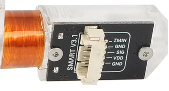

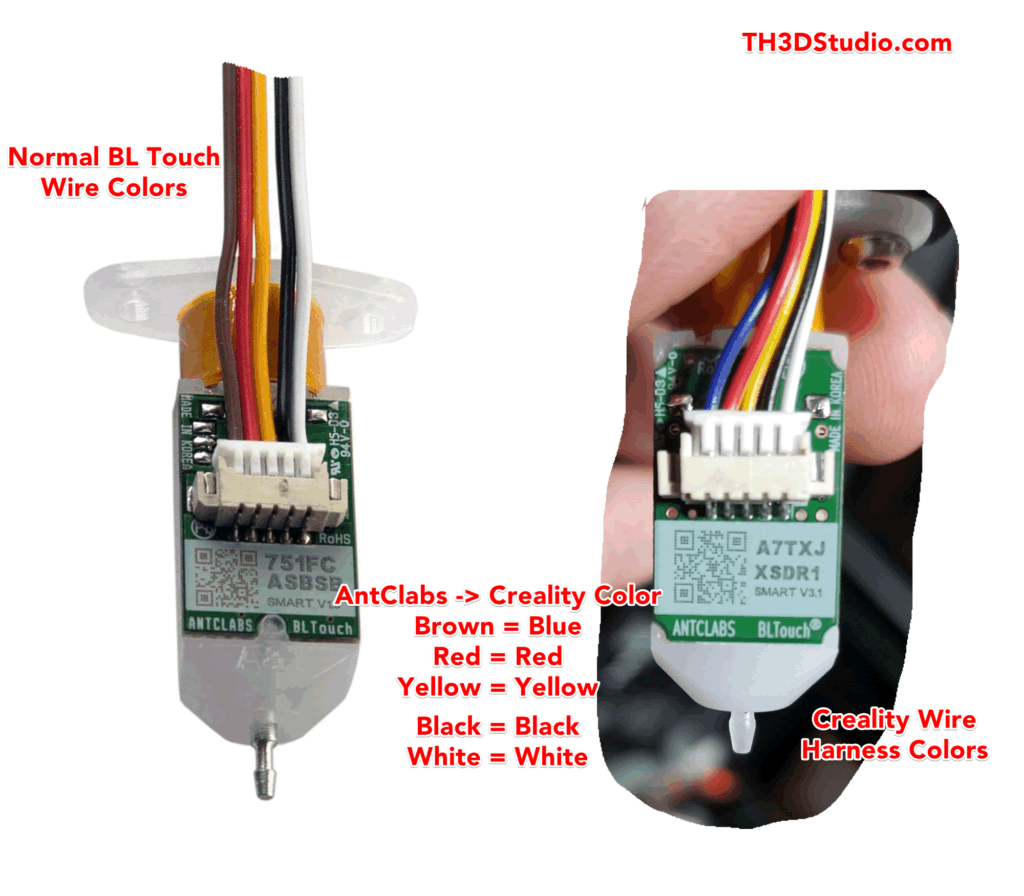

fran6p Posté(e) Février 6, 2022 Partager Posté(e) Février 6, 2022 (modifié) il y a 9 minutes, gwendolau a dit : Si je me fis aux images du manuel, le câble, abstraction des couleurs, serait bien installé. Tant mieux mais ta photo montre l'inverse, tout est inversé Le câblage «officiel» de Antclabs fabricant originel du Bltouch : Normalement sur le BLT lui-même la sérigraphie devrait indiquer à quoi est relié chaque fil (GND, +V, SignalServo, GND, Signal Z-). Chaque fil doit ensuite être relié à sa correspondance sur la carte ( GND=>GND, +V=>+V, Signal=>signal, …) : Modifié (le) Février 6, 2022 par fran6p Lien vers le commentaire Partager sur d’autres sites More sharing options...
gwendolau Posté(e) Février 6, 2022 Auteur Partager Posté(e) Février 6, 2022 il y a 8 minutes, fran6p a dit : Tant mieux mais ta photo montre l'inverse, tout est inversé Le câblage «officiel» de Antclabs fabricant originel du Bltouch : Si on fait abstraction des couleurs de mon câble vs cette photo du manuel : Mon câblage est installé comme cette image du manuel. Lien vers le commentaire Partager sur d’autres sites More sharing options...
