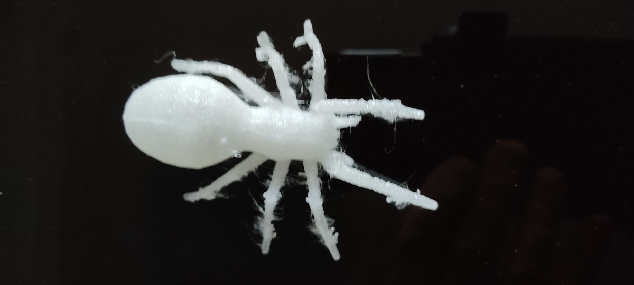

Invité Posté(e) Janvier 22, 2022 Posté(e) Janvier 22, 2022 @heriat pour avoir une idée de TA machine, dans TES conditions c'est simple tu prend une piece modélisée, toujours la même dans ton trancheur, tu ne change QUE la vitesse d'impression tu enregistre les fichiers que tu teste a un moment, tu va voir des décalages de couches X et Y a ce moment tu saura que tu a dépasser la vitesse limite de TA machine dans TES conditions je me suis amuser à cet exercice pour créer volontairement un objet "brinquebalant" idem pour les "cheveux d'ange" en changeant la température, puis a température constante, l'extrusion exercice parfait pour haloween , l'impression d'une araignée qui n'avais pas de fils aux patte sur le modele

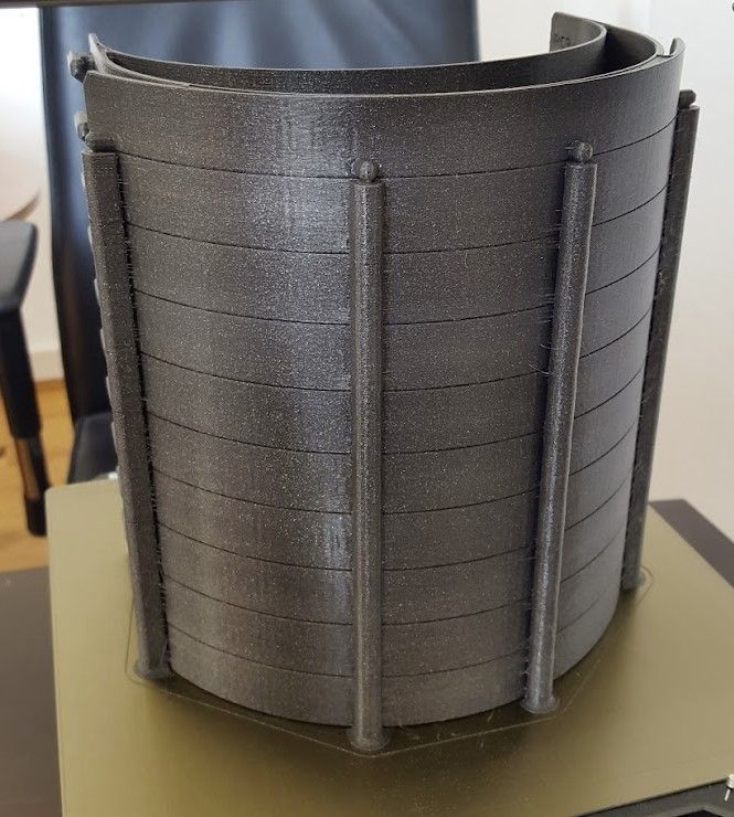

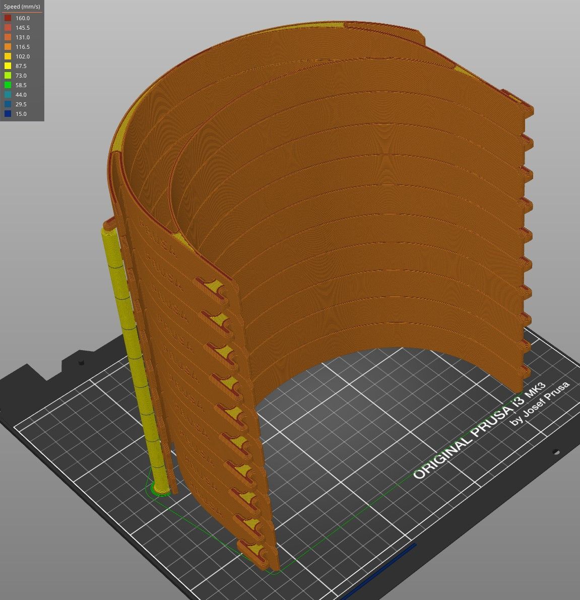

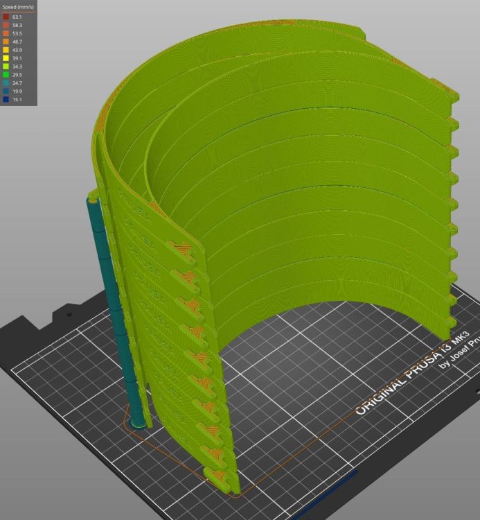

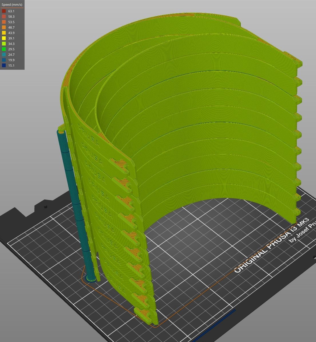

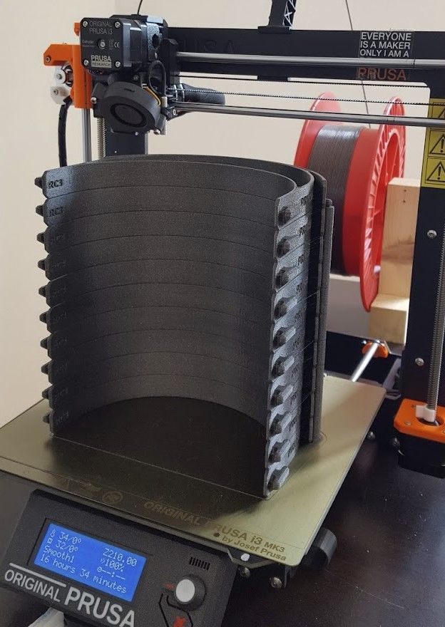

Kachidoki Posté(e) Février 12, 2022 Posté(e) Février 12, 2022 Lors de la période visière, tout le monde cherchait à imprimer le plus vite possible. Ce qui était important, et qui est toujours valable à mon avis, ce n'est pas la vitesse maximum atteignable par les axes, mais le temps d'impression minimum pour une pièce donnée. Ce n'est pas la même chose. Comme je l'ai dit plus haut, il y a tellement de conditions qui font que la Vmax ne veut rien dire en pratique. Si on continue l'analogie avec la voiture, on vend toujours des gros SUV qui peuvent dépasser les 250km/h. Une condition pour atteindre cette vitesse c'est d'avoir la route adaptée, mais en France c'est inatteignable, ou ça ne dure pas longtemps. A côté on vend des voitures électrique limitées à 160km/h, mais qui atteignent le 0-100km/h en 5sec, beaucoup plus fun au péage . Bref, si je peux donner un exemple concret, j'ai quelques images. Une pile de visière, comme j'en ai imprimé des dizaines. J'en ai tellement imprimé que j'ai du descendre mon offset de plusieurs dixièmes au fil du temps, dû à l'usure de la buse. Cette pile sortait en ~16h, et si on regarde les vitesses, le max n'était que de 160mm/s, et pas partout. Alors que les déplacements à vide sont de 200mm/s... Concernant la qualité, forcément cela a un impact, on voit du ringing. Les cheveux d'anges sont dues à la température élevée et au filament recyclé. La limite que j'atteignais était bien celle du débit maximum de filament que pouvait encaisser ma hotend. Impossible d'aller plus vite sans avoir de sous-extrusion. Tout ce qu'il m'a été possible de faire ensuite, c'est de passer sur une buse de 0.6mm et de travailler avec des couches plus épaisses. Je n'ai pas réduit le temps d'impression de beaucoup (essentiellement économisé sur les déplacements à vide), mais j'ai drastiquement réduit la vitesse max à 65mm/s. Pratiquement le même temps d'impression, mais la machine qui souffre moins. 1
