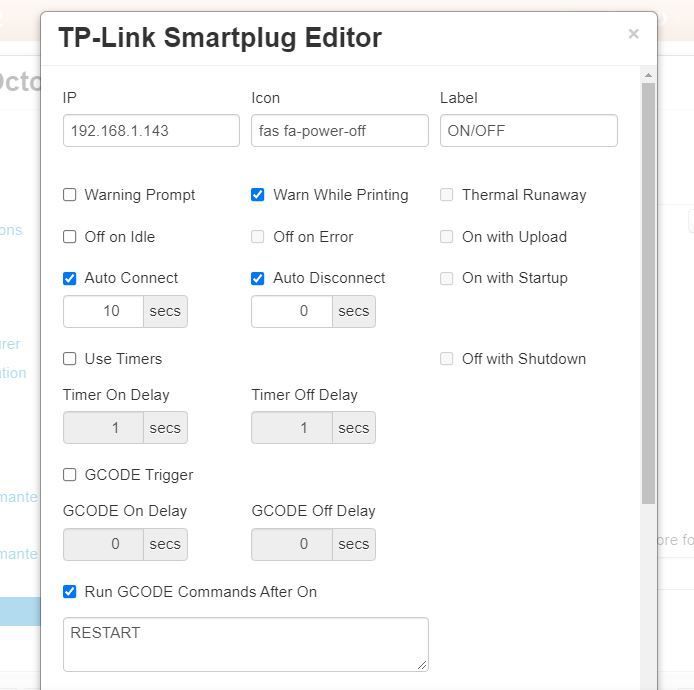

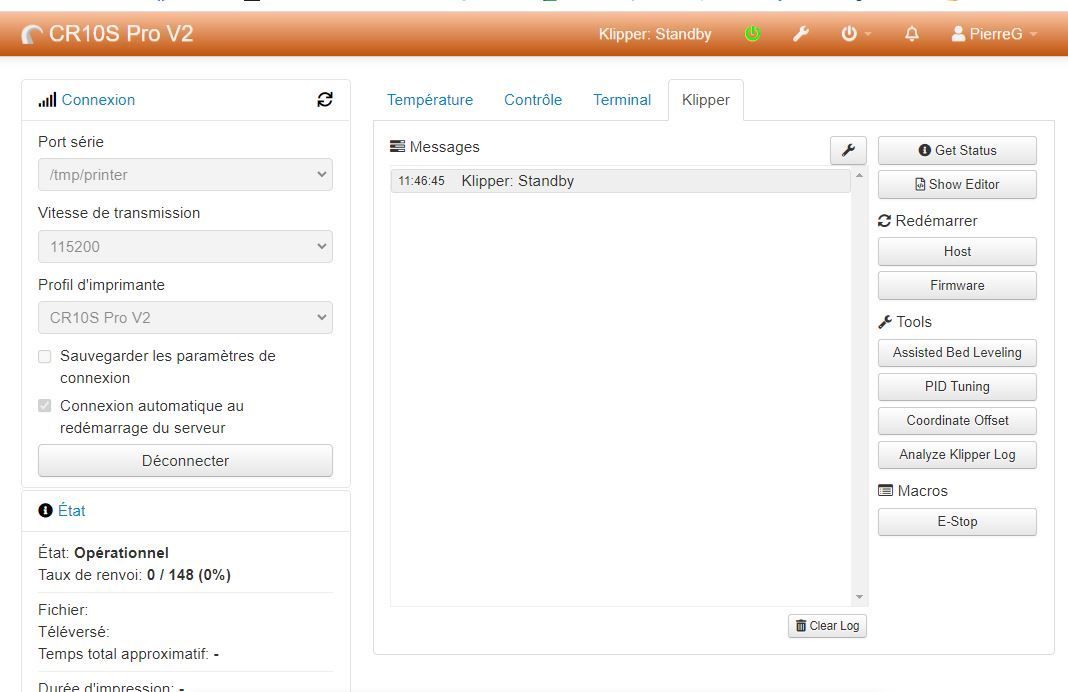

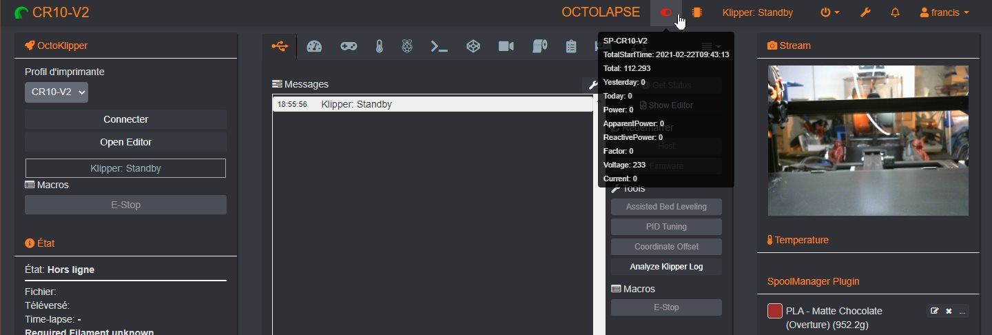

PierreG Posté(e) Janvier 26, 2022 Auteur Posté(e) Janvier 26, 2022 Merci @fran6p... Autre question.... Quand je démarre mon imprimante (par l'entremise d'une prise connectée TP_Link) et que je suis sur la page web d'octoprint, Klipper reste dans le statut "Standby" et ne se connecte pas automatiquement à l'imprimante. Qu'est-ce qu'il faut faire pour que Klipper devienne "Ready" au démarrage de l'imprimante ??

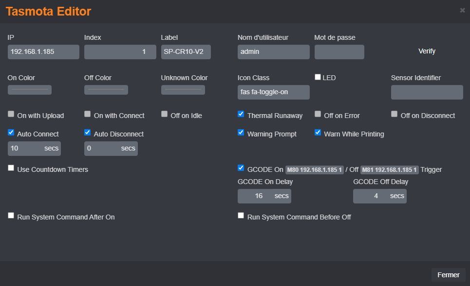

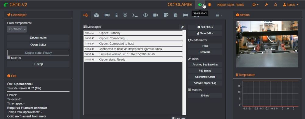

fran6p Posté(e) Janvier 26, 2022 Posté(e) Janvier 26, 2022 Là je ne sais pas trop. J'utilise une prise connectée (Tasmota) et quand je clique sur le bouton permettant d'allumer l'imprimante dans Octoprint, c'est automatique, je n'ai rien d'autre à faire Imprimante éteinte : Après clic sur l'interrupteur dans Octoprint : Tu as bien ajouté le greffon «OctoKlipper» et fait les modifications dans les paramètres de connexion, section «Général» d'Octoprint ? Voilà ce que j'ai dans mon Octo :

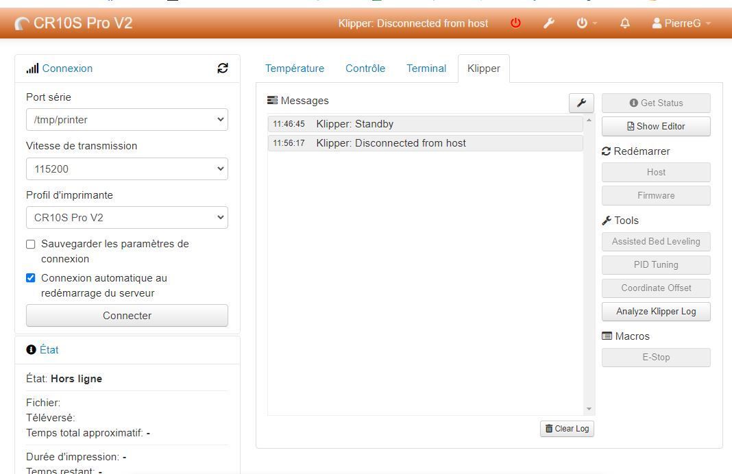

PierreG Posté(e) Janvier 27, 2022 Auteur Posté(e) Janvier 27, 2022 @fran6p Oui, Octoklipper était installé, et parametré..... J'ai décidé de refaire ma carte SD... réinstaller Octopi, et refaire l'installation manuelle (sans passer par Octopi-Klipper)... J'ai sauvegardé tous mes fichiers CFG à suivre.... 1

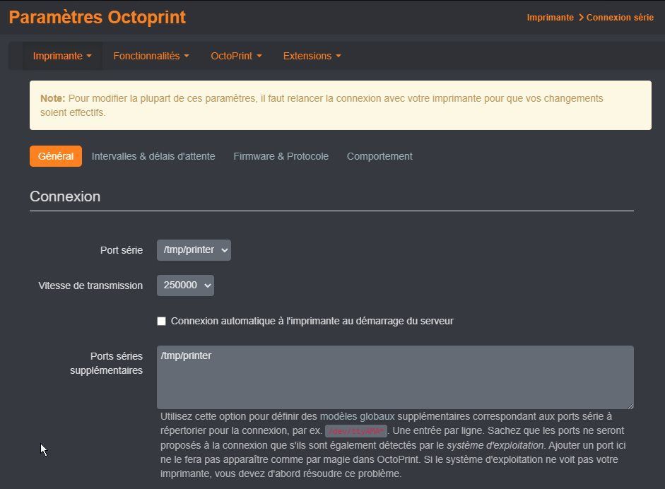

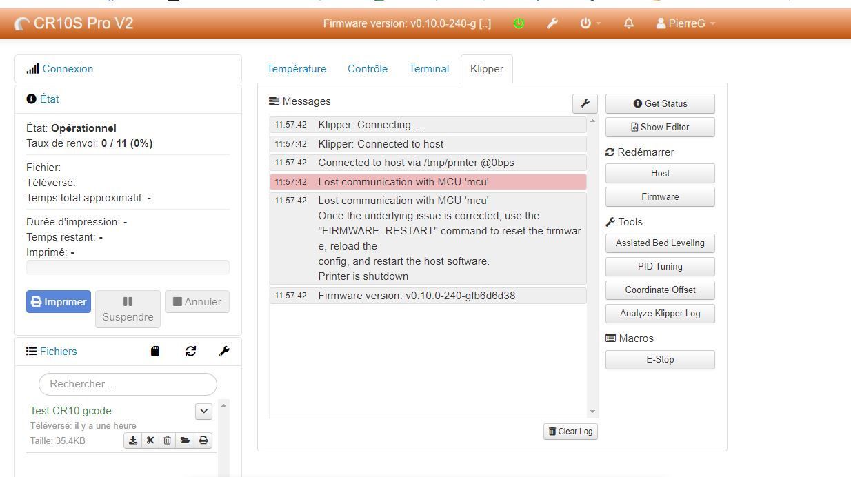

PierreG Posté(e) Janvier 27, 2022 Auteur Posté(e) Janvier 27, 2022 @fran6p @Savate@Nibb31 Ré-installation terminée.... Toujours le même problème, Klipper ne se connecte pas à l'imprimante après l'allumage de celle-ci.. Avant la mise hors-tension Une fois l'imprimante hors-tension (jusque là tout est normal) Et maintenant, mise sous tension de l'imprimante .... Le log me donne le # de version de Klipper, donc je présume qu'Octoprint communique bien avec Klipper, mais je n'ai jamais le "Ready", donc Klipper ne communique pas avec l'imprimante.... Si j'édite un fichier CFG, après le redémarrage de Klipper, là j'obtiens le statut "Ready".... J'ai pensé à une parade... Dans le plugin TPLink_SmartPlug, j'ai ajouté une option.. Je lance une commande "RESTART" à la mise sous tension.... Ca semble fonctionner...... Mais c'est quand même bizarre que je sois obligé de passer par là !!!!
fran6p Posté(e) Janvier 27, 2022 Posté(e) Janvier 27, 2022 Là je ne sais pas. Mon greffon «Tasmota» est un peu identique à ton TP-Link et je n'ai pas besoin de lancer un Gcode après l'allumage : Peut-être aller voir sur le github du greffon TP-Link si d'autres utilisateurs rencontreraient un problème similaire ?

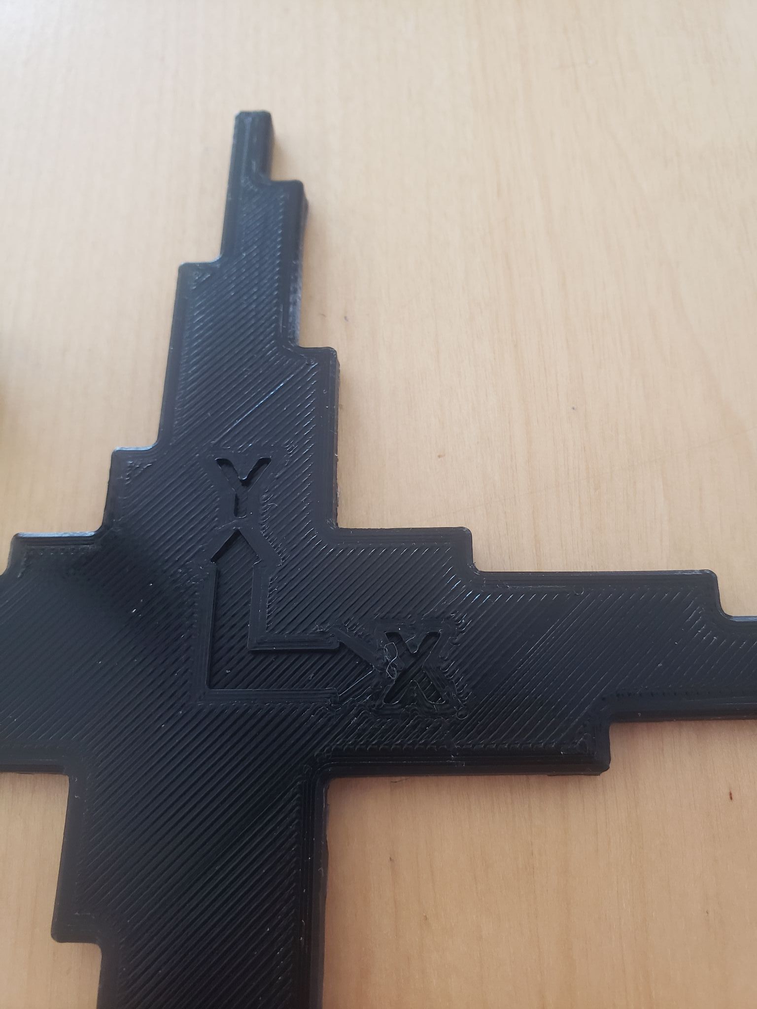

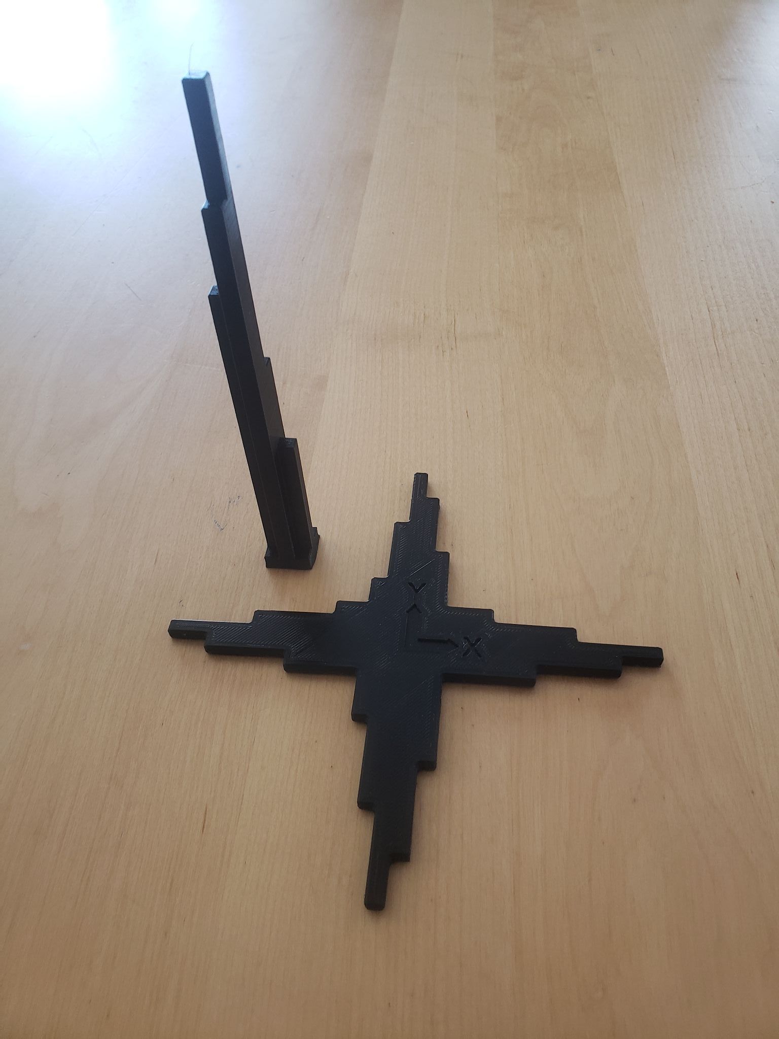

PierreG Posté(e) Janvier 28, 2022 Auteur Posté(e) Janvier 28, 2022 Ca avance... Voici mes deux premières impressions.. des tours de calibration pour mes steps/mm (rotation_distance) Pas pire je crois !!!
fran6p Posté(e) Janvier 28, 2022 Posté(e) Janvier 28, 2022 Pour la croix de calibration, @Guizboyavait initié un sujet il y a déjà quelques temps : Tu peux y ajouter tes résultats si tu veux Et comme tu dis: pas pire 1
